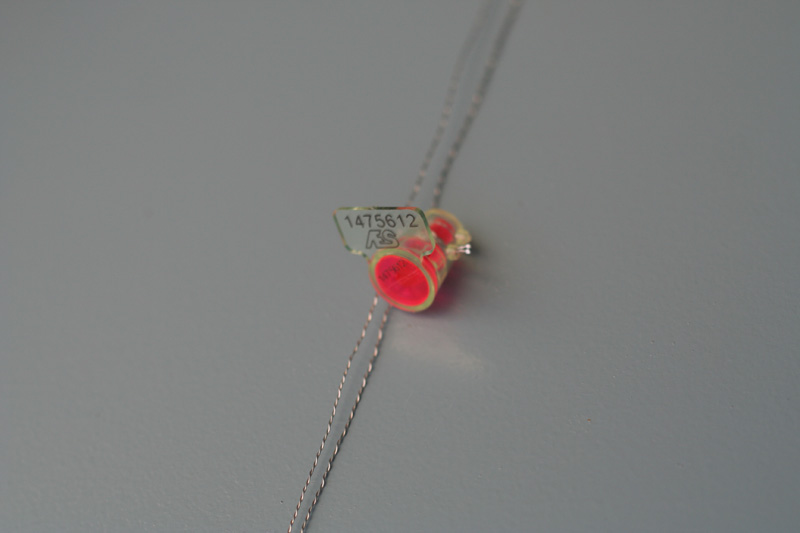

Наконец-то счетчик опечатали!!! Ждал месяц - пломб не было - смешно.... но оказалось, что пломбы необычные:
Спасибки большущее, щас буду звонить и договариваться. :beer:
