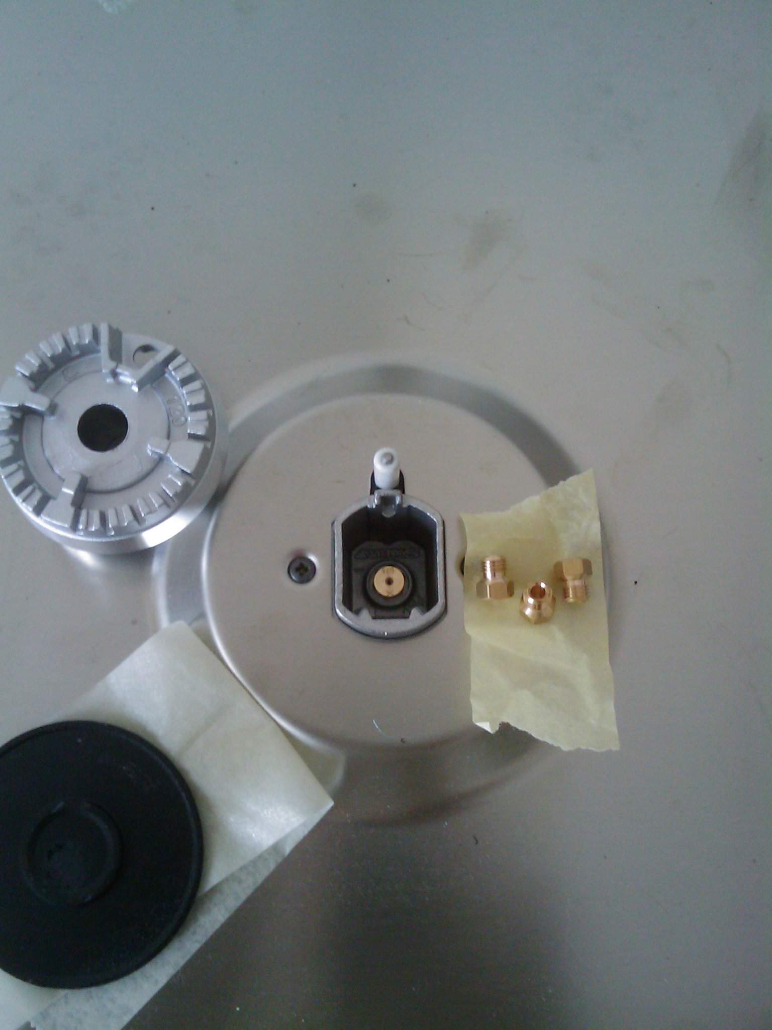

мля, только сейчас понял, что купил варочную поверхность с самыми обычными горелками под метан из трубы((
и думаю, что найти горелки под пропан-бутан на аристон слабо реально. шо делать? мож есть у кого опыт

Себе недавно искала, даже в Эпицентре видела варианты поверхностей под пропан. Газовых поверхностей с форсунками под пропан довольно много продают, уточнять просто надо у продавца. По слухам форсунки отдельно можно купить на Юности, ставить их нечего делать, очень просто.

Спроси в СЦ Аристон. Но думаю, что вряд ли или за злые деньги. Будет работать и с обычными, в принципе.

Обычно к газ плите идет комплект жиклеров - форсунок на сжиженный газ. У меня на Ардо есть. Проверьте, что у вас шло с поверхностью. Если нет, то позвоните в сервис - у них должно быть. Чем шо-то непонятное искать, лучше купить родное - стоит копейки.

Подтверждаю, у меня для варочной Хотпоинт-Аристон шел комплект доп форсунок. Были заклеены в пакет вместе с прокладкой для подключения

Продайте человеку :) , если по мощности горелок подходят. У меня в инструкции таблица - какие жеклеры к какой горелке в зависимости от мощности (размеров).
