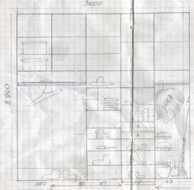

Хочется сделать себе примерно вот такой шкаф купе в прихожую. Эскиз не окончательный, рисовала жена свои пожелания, понятно что есть какие то ограничения по размерам и целесообразности и их необходимо учесть. Высота от пола до потолка 2,85м., глубина 0,65м., длина 3,0м. По верху шкафа желательно сделать карниз с доп подсветкой точечными светильниками. Двери. 1-на створка зеркальная (центральная), остальные матовые с рисунком в виде цветов или узоров (фото похожих на хотелку могу выложить вечером).
Прошу ваши предложения.

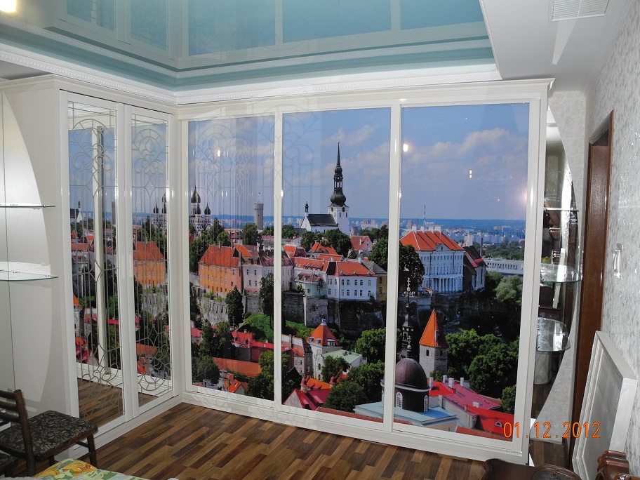

Покажу и свой шкаф-купе, вчера установили)
Более чем достойный шкафчик. Зачёт. Левая часть шкафа двери распашные?
Так это ж электронная картинка, наверное визуализация. А в реале как получилось?
Это вы так шутите? )
Извините, если ошибся. :pardon:Но как-то не похоже на фото. Слишком красочно и слишком уж всё четко.
Я не видел таких фоток.:unknown:
