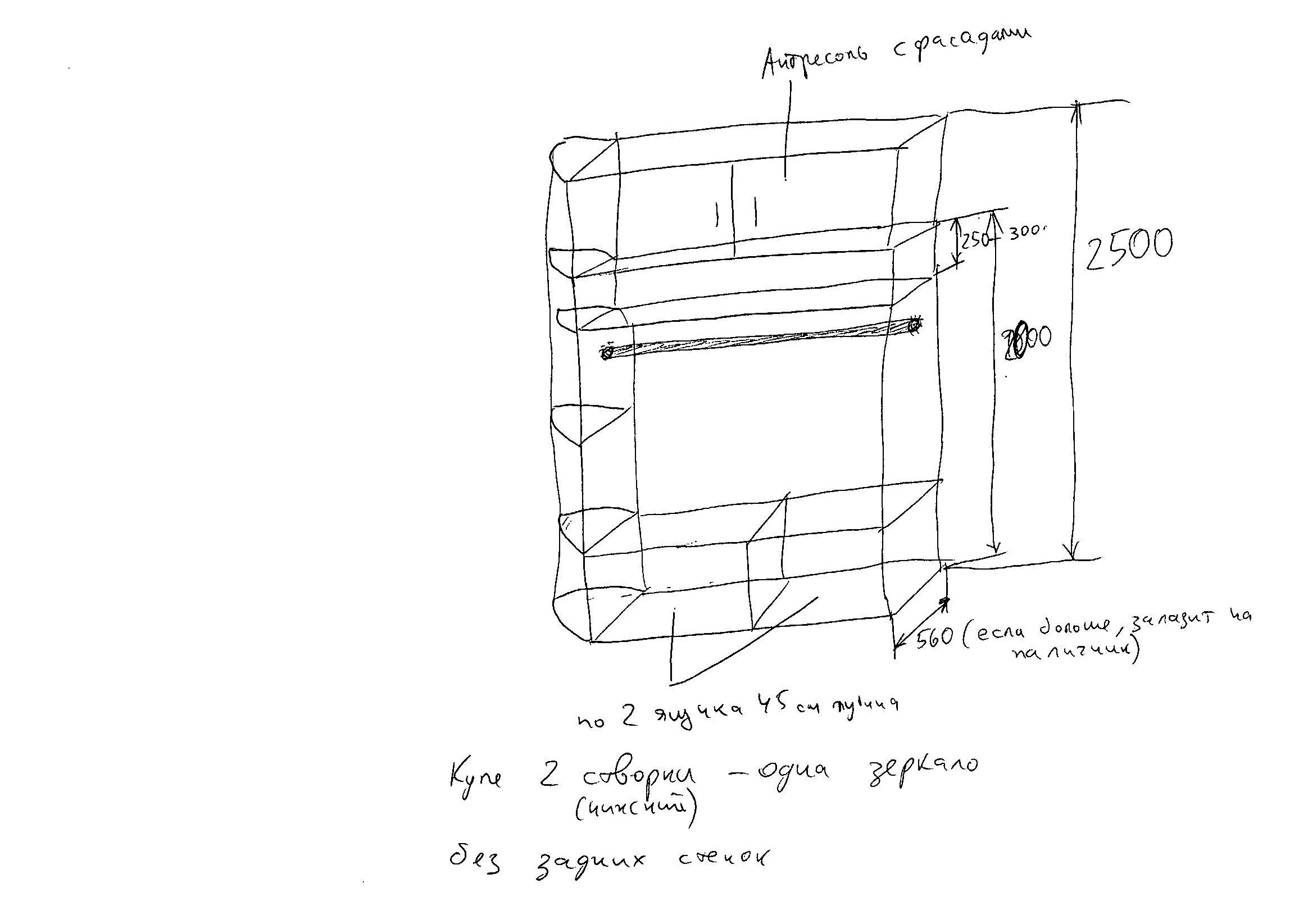

а можно и мне посчитать шкаф купе . Задней стенки не нужно.[/Q Стоимость такого шкафа оринт 11000грн

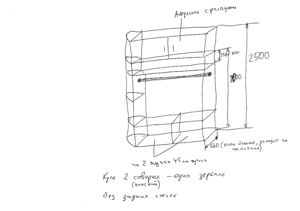

добрый день,
сколько будет стоять такой шкаф
- дсп 18 мм (акация H 1277 Акация лэйклэнд светлая ST9 EGGER viyar.com.ua/products/406/)
- крепкая труба..
- обычные телескопические ящики
- радиус сбоку около 30 см ширина (нужно перемерять)
