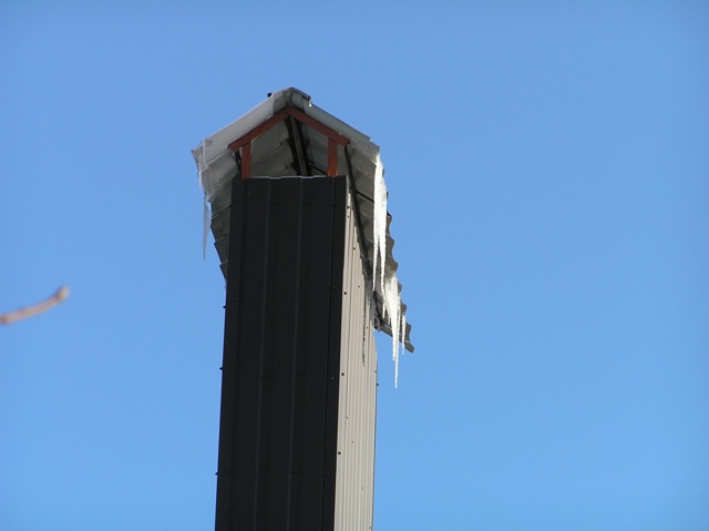

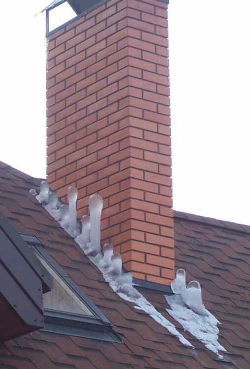

Дымоход котла. Котел Висман напольный стоит в цокольном помещении высота от котла до конца дымохода порядка 10,5 м., висота над коньком 0,5 м.
Утверждать не буду, не спец в этом вопросе, думаю нужно обратится к тем людям которые монтируют каналы под котлы, они должны сказать однозначно, в чем проблема и как решить...
Выскажу только свое личное мнение: скорее всего под колпаком образовывается конденсат, который потом скапывает на крышу и образовывает обледенение.., Думаю в Вашем случае колпак нужно убирать и делать по принципу описаному выше (лист нержавейки и т.д.)...при постоянной работе котла даже в самый сильный ливень врятли чтото будет попадать внутрь дымохода..
И есть еще предположение (не видно формы колпака, поэтому предположение), но возможно на колпаке скапливается снег (форма колпака этому способствует), который в последствии при постоянном разогреве воздуха идущего из канала разогревается и скапывает на крышу...

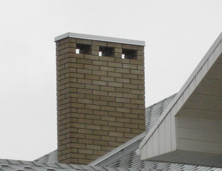

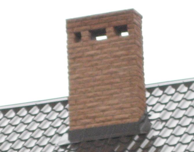

Вот аналогичная ситуация. Здесь только вентканалы. А выводы дымоходов нужно вывести выше. По поводу вентканалов написал выше.
Многие не делают навес.
На снимках - трубы вентканалов . Если кто-нибудь додумается сделать такое окончание дымохода ( да ещё для газового котла )- кирдык такой трубе прийдёт гораздо быстрее чем с металлическим зонтиком.

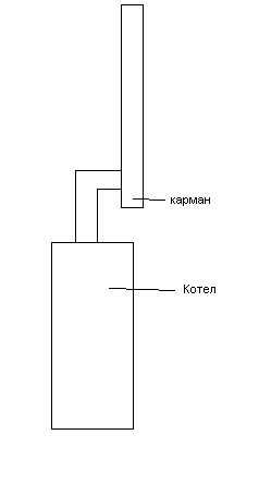

Могу уверено ответить, что не нужно, точнее сказать ЗАПРЕЩЕНО... Стыкнулся с этим позапрошлой осенью, когда сдавал в эксплуатацию теплогенераторную в магазине. Пришлось прямо перед комисией лезть на крышу и снимать этот самый грибок (новые нормы...)... А для того чтобы в котел ничего не попало делается специальный очистной карман... Грибок разрешен только на трубах вент. каналов...
Вот примерно так:

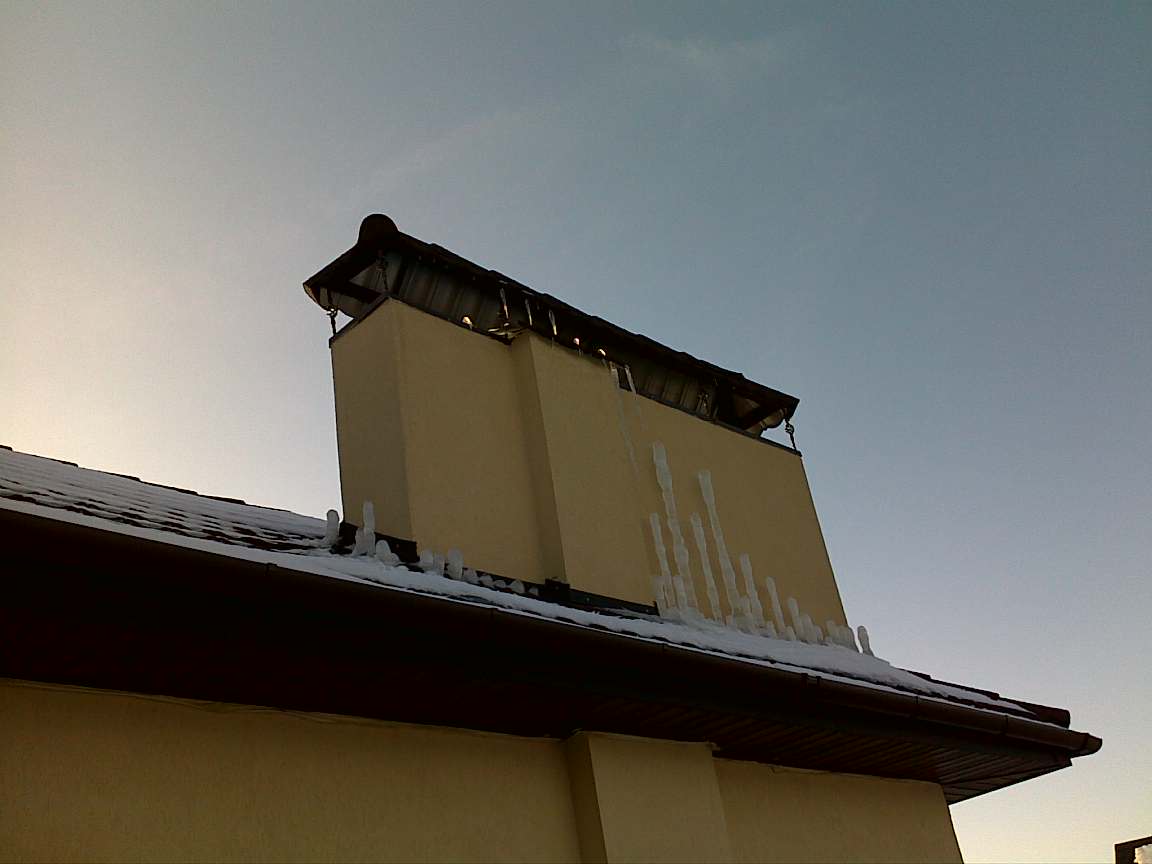

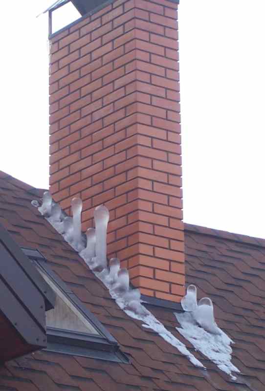

вот еще одна страшилка, сфоткал соседскую крышу...
дымоход загильзован, но не выведен выше флюгарки. весь конденсат стекает по флюгарке на крышу и замерзает, выглядит очень забавно :)
Колпак, петух, флюгарка, все это называется дефлектор .Назначение сего устройства, повышать и стабилизировать тягу в дымоходе.По разным источникам размеры и конструкции строго расчетные. Установка по нормам, ДБН газопостачання, запрещена. Просто если это зделано правильно, это хорошо, зачастую это зделано на глаз и это вред.Опыт показывает что с установлеными на дымоходах дефлекторами очень большое количество срабатывания датчиков тяги и отключения котлов.Я так предполагаю, что на заре газификации когда небыло достаточной автоматики, случаи угарания имели место, откуда и запрет.
