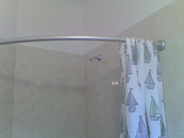

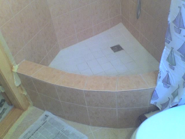

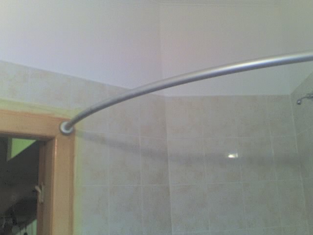

О кабинке:
1. Размер бортика не помню точно, что-то около 40 сантиметров. Рассчитывался так, чтоб удобно было переступать и сидеть на нем.
2. Пол душевой кабинки приподнят на четверть кирпича. Сделано для того, чтоб нормально поместился "затвор" сточного канала. Очень удачно получилось с этим самым стоком воды. Выбирал в "Эпицентре" и минимальной высоты в наличии оказались только квадратные. Когда привез его домой - изумился - квадратик стока один в один совпадал с маленькой плиткой, купленной именно для выкладки дна душа.
3. На дне обычная керамическая, только маленькая. Шероховатая, чтоб не подскользнуться.
4. признаюсь честно - не гидроизолировал. Посчитал, что достаточно будет водонепроницаемости плитки и специальной водооталкивающей затирки для швов. Весь отпуск провел на доме, продолжая строительство и в выходные там же - постоянно пользуюсь душем - проблем пока не возникало - тьфу-тьфу-тьфу.
5. Вот блин - не помню как материал называется. ткань синтетическая. Прилипать не должна - места вполне достаточно внутри даже для моих габаритов.=) Утяжелителей не использовал. По правде сказать - шторку купил и навесил только в прошлые выходные - еще не пользовался душем с тех пор (в доме=)))

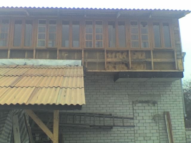

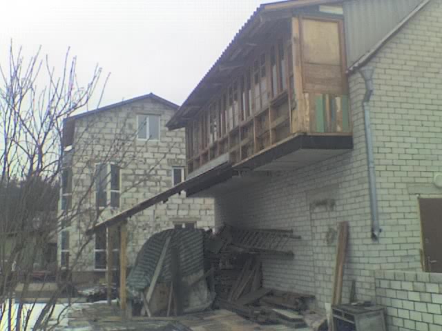

Еще пара фото сделано в выходные.
Переделана крыша, ибо раньше выступ панелей типа балкон не был накрыт и симметричные треугольнички выходов на балкон хоть и скрашивали немного скудость дизайна, но практичности имели ноль.
Был разобран старый домик, из его несущего материала переделана крыша. Полностью снят шифер, переделан и укреплен каркас, заново все постелено. Это делали строители. Потом уж, в отпуск и на выходные разобраны, зачищены, зашпатлеваны, загрунтованы и покрашены окна старого домика. переставлены несущие опоры крыши на балконе (не проконтролировал козлов-строителей в расстояниях и они боконули) - вставлены окна. вагонкой обшивать буду уже весной.
Потом вдруг решено было собрать одноклассничков в сентябре - срочно сообразил под это дело навес. Из закупленных материалов только гвозди. Все остальное со старого домика. Несущие балки, все дерево, шифер.
Из отмостки старого домика выложил пол под навесом.=)
Безотходное производство.
Конечно, лучше было бы сфотографировать уже обшитое вагонкой, но пусть это будет промежуточный этап.

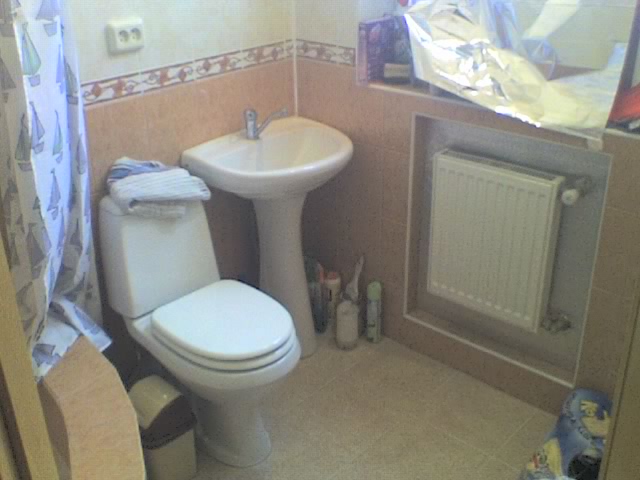

По ванной. Вышла достаточно компактной из-за того, что планировался вход с одной стороны, но потом, после долгих раздумий, был перенесен на противоположную. Поэтому связка санузел/лестница, верней, рассчеты расстояний, сместились не в лучую сторону.
Но, вроде, все поместилось.
Радиатор в ванной -- это принципиально или случайно? Мы тоже пришли к такому решению вместо теплого пола. В городской квартире стоит радиатор, и никаких проблем без всякой вентиляции. Новое -- хорошо забытое старое.
У душевой кабины неправильная форма? Там лестница?
Радиатор в ванной - это бюджетно. У меня дом очень бюджетный и построен на компромисах.=) Старался выбирать недорогие решения не в ущерб качеству. Правильный теплый пол - это дорого. Я почитал какие проблемы у людей возникают при устройстве теплых полов из-за тупых и ленивых строителей, неправильно подобранных материалов и несоблюдения технологий - волосы дыбом.
Санузел достаточно теплый, вентиляцию тоже сделал, правда, опять бюджетным решением. в стене сделано отверстие, куплена труба, посажена на пену. Со стороны внешней стены механический клапан-жалюзи - горизонтальных три планочки, поднимающихся при напоре воздуха. Внутри вентилятор с автоматической шторкой. При включении в течение тридцати секунд открывается шторка и вентилятор работает как вытяжка.
У душевой кабины неправильная форма из-за того что напротив санузла как раз распологается лестница и верхняя часть проходит недалеко от санузла, образуя как бы арку. Я боялся, что останется маленький проход и поэтому изменил угол, под которым идет стена. Когда поставили и лестницу и санузел - оказалось, что излишне перестраховался - проход просторный - головой даже при двухметровом росте никто об лестницу не бьется.=) Но из-за "неправильной формы" стены стандартная кабинка не помещалась никак чтоб это было красиво. Из-за этого и "нарисовал" себе кабинку из плитки=) Мне очень понравилось - плиточники попались хорошие - выложили каркас из кирпича и положили плитку именно так как я хотел. Вышло даже лучше, чем планировалось.

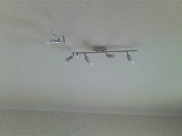

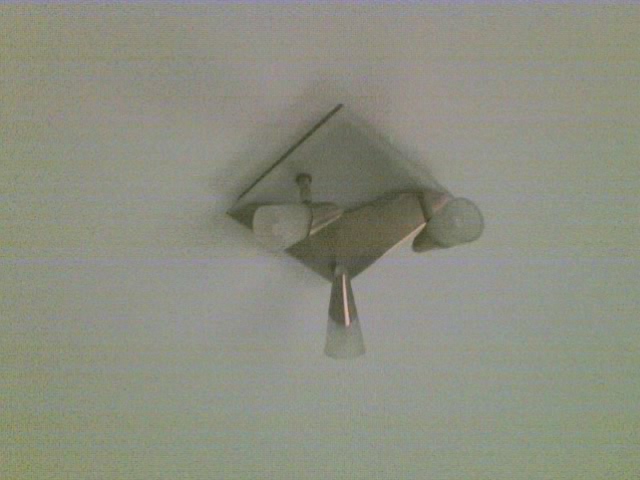

Люстрам посветил целый день, объездил порядка пятнадцати разных точек продаж. Хотелось взять бюджетно, но чтоб "на душу лягло".
Купил именно то, что понравилось взгляду. Маленькая комната, большая и столовая/кухня. В столовую совсем не хотел брать железную - их даже не рассматривал из-за дороговизны, но в последнем магазине взгляд просто "зацепился" за сабж. мысленно примерил ее к своей деревяной лестнице там же, в столовой - решил - беру. тем более - для своего вида стоила она недорого.
Итого три люстры + бра + лампочки класс "А" = 985 гр. Как по мне - достаточно скромно по деньгам, но приятно для глаза.

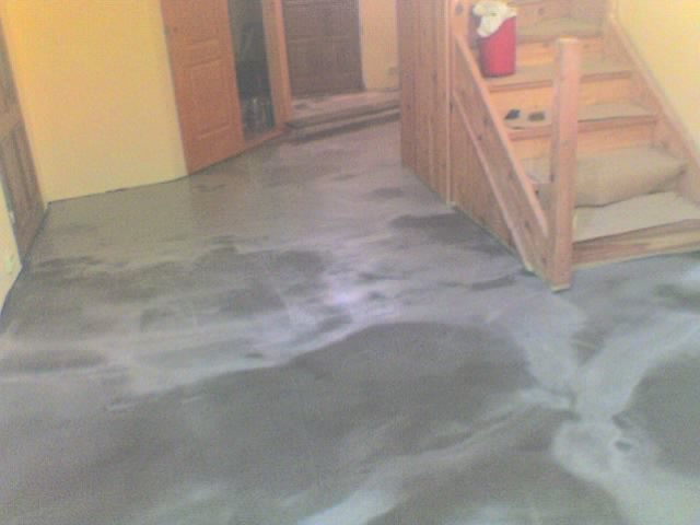

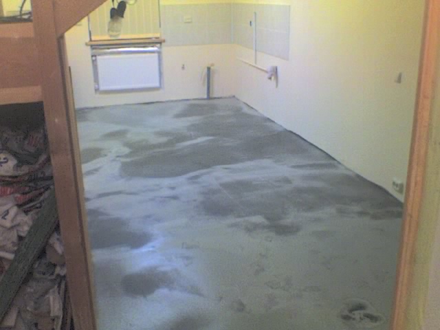

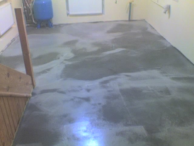

Что-то стяжка под плитку пока буксует. Первый раз плиточник оставил перепады/стыки на разных замесах смеси. Второй раз подровнял, но все равно я обнаружил перепады - фото схватившейся смеси после второй заливки. Сегодня пришлось докупить еще материала - работкник выравнивал окончательно. А ведь так уже хочется глянуть на первый ряд плитки!=)
1. Будет ли освещение по периметру?
2.Плитка будет в коридоре-холле? Какая плитка? Как там будет с отоплением?
Что-то стяжка под плитку пока буксует. //=)
Не понятен ваш фанатизм к этим стяжкам .Вы уверены , что не хватило бы первой ?ТРИ раза лить саморастекайкой под укладку плитки ? Это же не линолиум и не ламинат ? Плиточный клей элементарно снимает все вопросы с небольшими неровностями и перепадами. Тем более у вас установлены двери , и 1 ступень лестницы уже явно ниже планируемой отметки.
Сейчас бы делал освещение по периметру - однозначно. Но - поезд ушел.
Проводку от счетчика всю кидал сам - подстраивался под гипсокартонщика - пока он вешал листы - я тянул проводку. Теперь уже поздно что-то менять - все обшито и покрашено.
В комнатах простой линолиум - выравнивал стяжку сам. После долгих раздумий решил, что на входе в дом и столовой/кухне реально положить только плитку. Линолиум отпадает из-за меньшей долговечности, ламинат не рассматривется из-за входа в в частный дом, остальные материалы - дорого.
Отопление уже два года как работает - батареи.
Да, можно выровнять клеем, добавляя в него для армирования песок, но зачем? Материал стяжки в ту же стоимость. Когда было все убрано из кухни/столовой - гидроуровнем выяснили, что перепады по площади до 45 мм. Это многовато. Плиточнику поставлено одно условие. Я могу даже не мерять плитку уровнем, но визуально она должна быть ровной, ну и швы, все остальное - тоже. Договорились с плиточником каким материалом выравниваем и как, но что-то у него в процессе не все получилось гладко. Поэтому сегодня и доливал.
Короче- дальше будет...=)
Когда было все убрано из кухни/столовой - гидроуровнем выяснили, что перепады по площади до 45 мм. )
Такие перепады выравниваются , конечно , стяжкой , а вот дальше ....
эт вы зря.
эт вы зря.
Я плиточнику сказал, что меня удовлетворит визуальный осмотр плитки. То, что он решил дозалить стяжку дополнительно - его решение. Доверяю плиточники - он на мой взгляд - парень честный. Думаю, понимает - не получит оплаты, пока не предоставит достойной работы.
