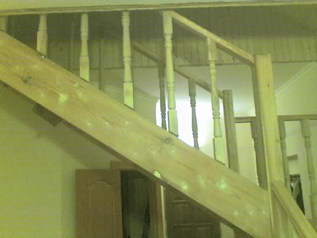

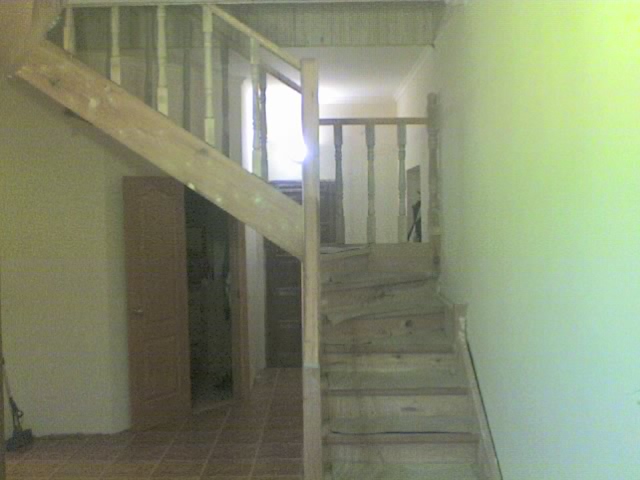

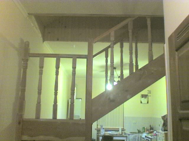

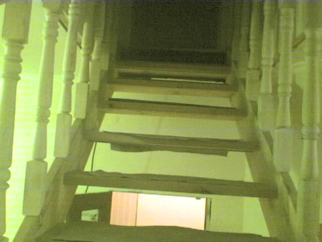

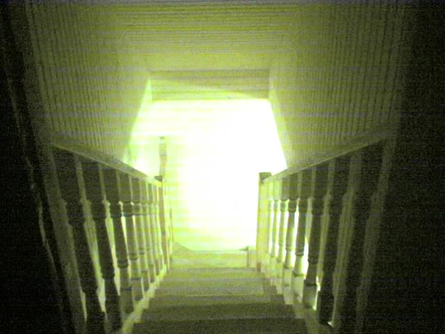

Осталось зашкурить окончательно, придать цвет и залакировать.
Наверное, вскрою белым грунтом, чуть подшкурю, чтоб открыть структуру дерева и подтонирую темным цветом - не нравится мне светлый цвет лесницы.
Да, конечно, светлая будет пачкаться. А какое дерево? Ступеньки зашивать не будете? Какая ширина лестницы?
Материал - сосна.
Ширина 80 см.
А зачем их зашивать? Мне так нравится.

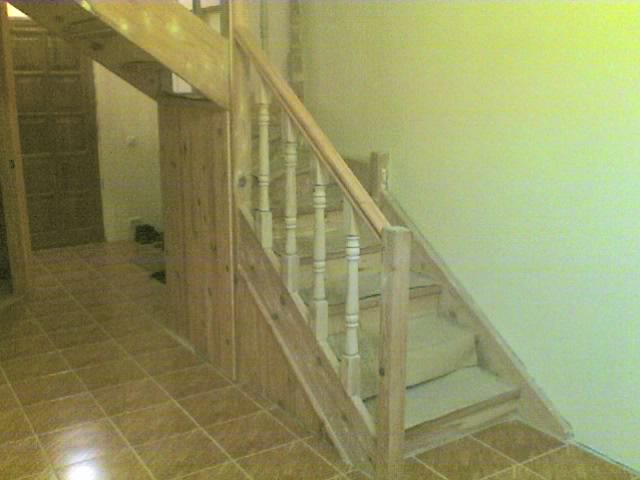

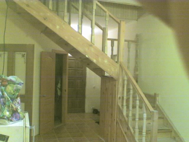

Первый пролет зашит из-за того что под ним расположилась "хозяйственная коморка"=)
А где под лестницей будут радиаторы для обогрева лестничной клетки? У нас я планировала под лестницей кладовку, но если там будет радиатор, тот закрывать это пространство нельзя. А как у Вас?

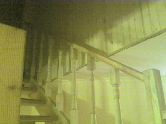

Не понял на втором пролете на чем держатся ступени.И поподробней длина,ширина и толщина ступеней,толщина и ширина косоуров,нет ли прогиба?
Да у меня лестничной клетки кот наплакал - что там греть?=)
У меня не косоур, а тетива.
В ней есть небольшие пазы и ступени вставляются прямо в пазы, прихвачены саморезами, под ступенями еще стяжки металлическими стержнями - по бокам стержни подтягивают гайки. За пару лет стержни маленько ослабли, как раз выковыряю шпатлевку и чуть подтяну стяжку.
Размеров уже точно не помню. Кажется ступени 40 мм толщина, 800 мм длина и 400 мм ширина - приеду домой - померяю.
Прогиба нет - достаточно жестко все - ходить не страшно.=)
Конечно, с перилами все выглядит красивей, но они скорей дань уважения к гостям - мне много веселей бегать по лестнице без перил было - люблю свободу передвижения.=)
Так, все промерял.
Толщина ступени и тетивы 380 мм. Шаг ступени по высоте: 1-й пролет 180 мм, второй пролет 200мм.
Ширина лесницы по внешнему краю 920 мм.
Все-таки тонировать хочу "морилкой" потемней, но окончательно не решил.
Иезуит, не зная Вашей мебели и отделки - трудно сказать, но ИМХО, -темная лестница на фоне более светлого пола может оказаться не самым лушим решением, она какбы зависнет между полом и потолком. Попробуйте пойти от одного слоя (или от более светлого тона) - затемнить всегда успеете;)
Шаг ступени очень большой!!! Оптимально 17.
Не всегда можно всунуть имеющийся пролет в оптимальные рамки.
по пщушениям не узко по ощущениям ?
а то у меня 80 ширина самой ступени по-белому - узковато.
Реальная ширина ступени получается 84 см. Мне достаточно удобно. Больше и сделать бы не получилось - проем в панелях на второй этаж стандартный 120 см (ширина панели) минус обшивка вагонкой - как раз все удачно совместилось.
Возможно, но пока молодой - бегаю козликом, проблем нет.
Спасибо. Я как-то в таком ракурсе не рассматривал. Теперь задумаюсь.
