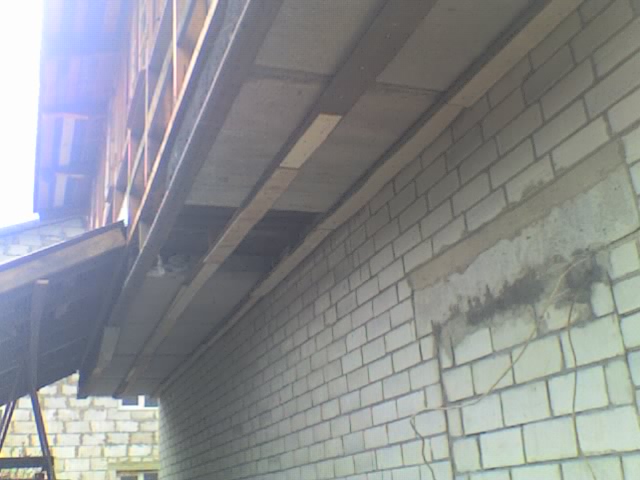

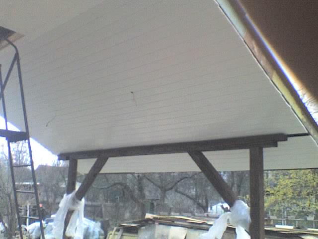

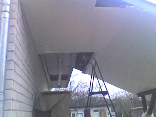

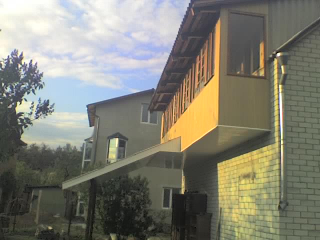

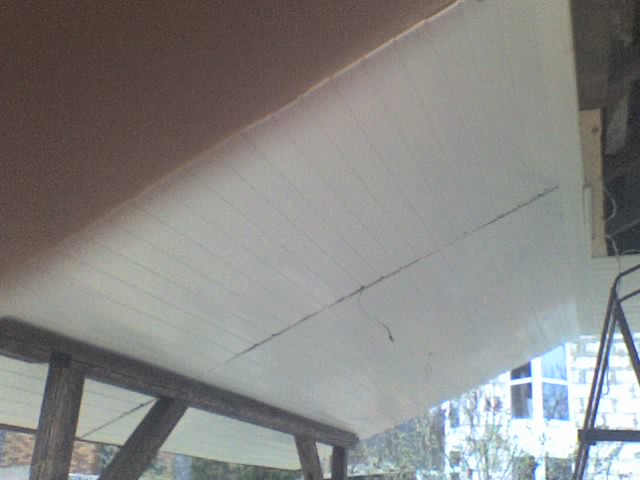

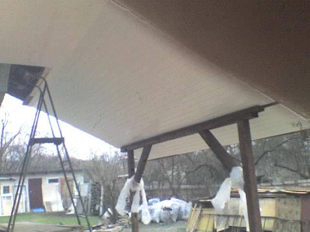

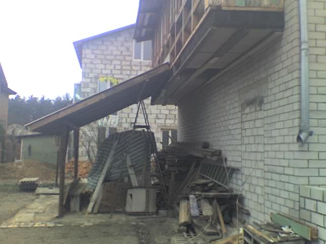

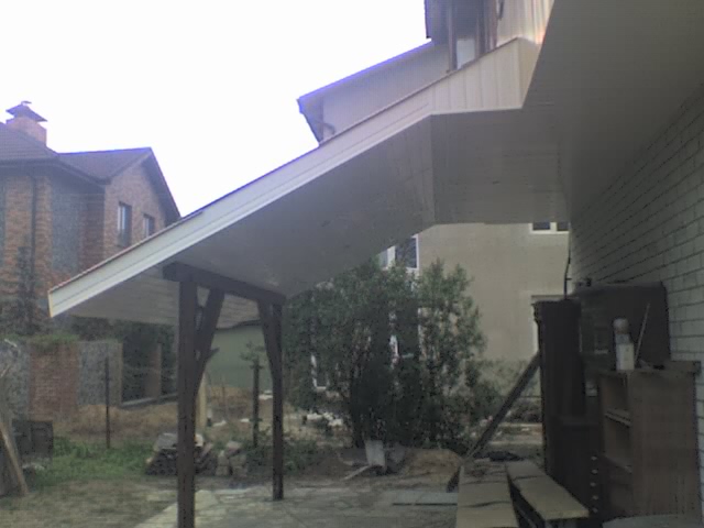

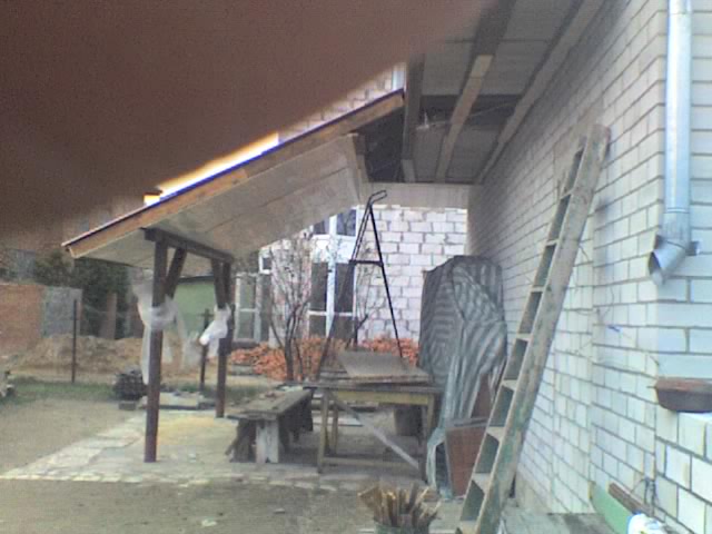

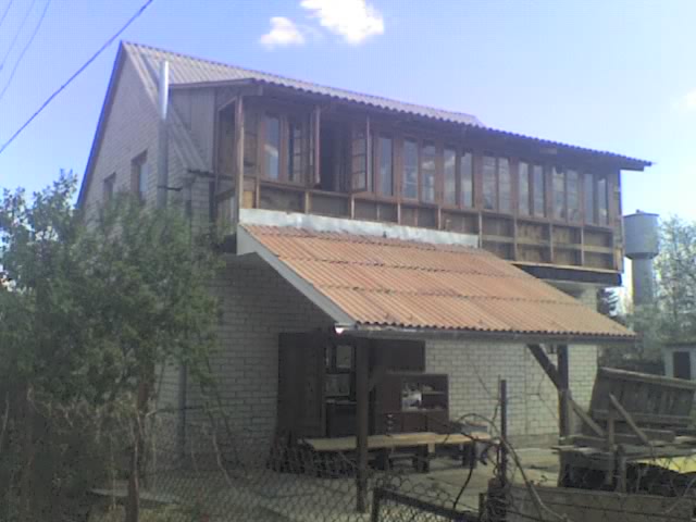

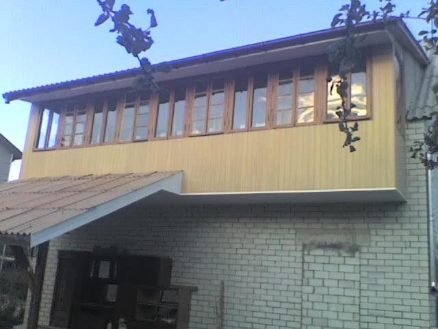

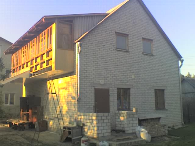

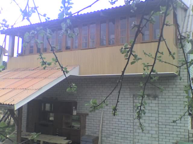

Еще небольшое продвижение вперед. Подшил навес и выстуающие панели (балкон) снизу вогонкой. Еще, правда, торцы, но это уж на следующей неделе.

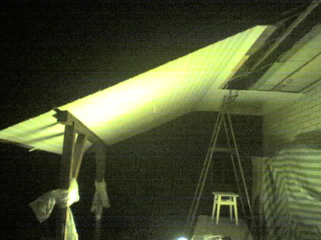

Торопился успеть к празднованию ДР, поэтому по вечерам приезжал около 19:00, сразу кидался в работу и заканчивал где-то в 23-23:30 последнюю неделю.=)

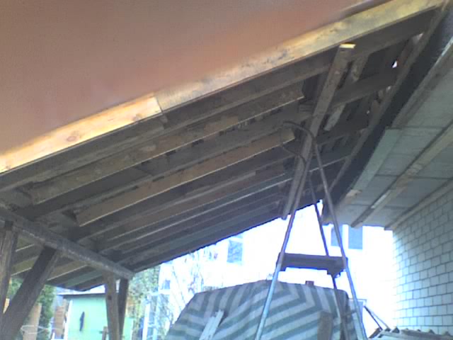

Спасибо работавшим с вагонкой - в основном форуме были рекомендации крепить не степлером (я уж и скобы заготовил), а на саморез с пресс-шайбой. Купил, правда, 1000 саморезов (упаковку), думал на год хватит - почти законсились...:o А ведь еще весь балкон обшивать - пришлось купить еще упаковку.
Выходит, обрешетка под вагонку занимает раза в три-четыре больше времени, чем сама обшивка вагонкой - очень легко режется ножевкой вагонка и так-же несложно прикручивается/ставится. Вот только без хорошей стремянки трудновато крепить к потолку.

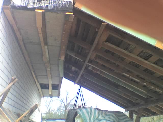

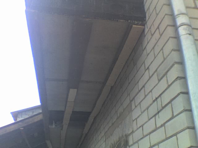

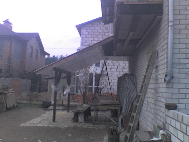

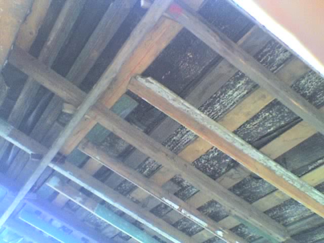

На дюбелях прикрепил доски к панелям снизу, думал подкладкой клинышков именно этими досками и отрегулировать все по уровню, но взял короткие дюбеля - не получилось. Откручивать и углублять отверстия не хотелось = сделал двойную работу - по доскам закреплял новые рейки и просто отрезки фанеры, чтоб все вышло ровно - панели имеют большой уклон от стены- несколько сантиметров, но в конце концов все выставил по уровню. Ну и под самим навесом думал просто крепить к лагам - слишком большое между ними расстояние - пришлось закрепить еще несколько досок между лагами, чтоб вагонуа не провисла.
Вагонку брал в "Эпицентре", перед этим рассчитал полностью порезку, чтоб вывезти своей машиной и не иметь швов, не терять потом вагонку при подгонке по месту, но жизнь внесла свою коррективу. Перед самой покупкой померял свес вагонки за багажником - 190 см при той порезке, которую запланировал. Купив - попробовал насколько прогнется вагонка при таком свешивании - прогнулась на ура...=((( Плюнул на все и разрезал пополам - по 3 метра. Уже потом сообразил, что поставив вагонку "на ребро" я бы избежал ее прогиба и довез свои запланированные 440 см вагонки...
Впрочем, приехав на место просто пересчитал размеры, дошил одну доску и изменив размеры по стыку вышел опять же на безотходную укладку вагонки...=) Правда, не купил на тот момент Н-образный стыковочный профиль и засовывал его между уже уложенной вагонкой на следующий день - ох я и матерился идя "против шерсти", но вышло таки хорошо. Еще помаялся с перекладкой проводов под галогенки, которые в итоге не сильно понравились как освещение - они скорее добавляют уюта и интима.=)

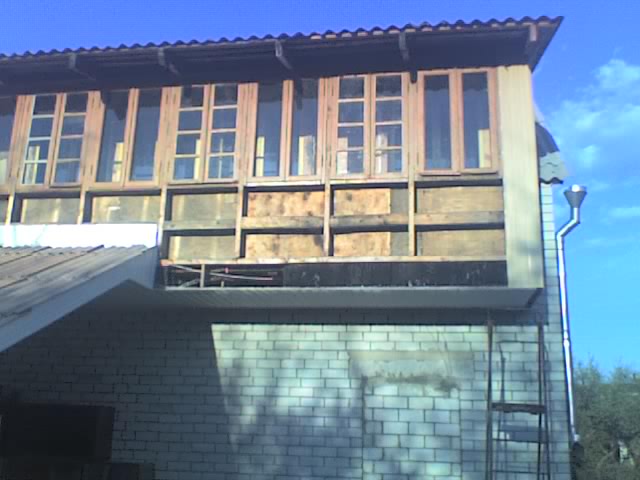

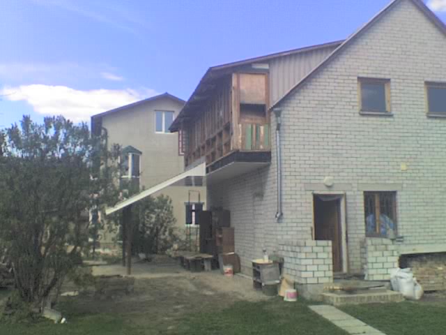

Следующий этап - обшивка вагонкой балкона с- туда пойдет купленная в прошлом году "од дерево"...

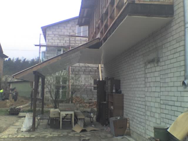

вроде чуть веселей

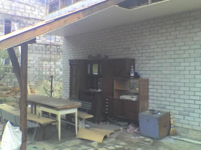

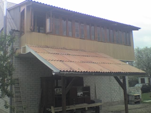

Оставил под навесом мебель из старого домика. Пара экземпляров прямо таки раритет, вот только их состояние...=((
А так получилось несколько экзотично.=)
У нас точно такая же мебель! Так что никакой не раритет!
Справа шкафчик советской эпохи, а слева шкаф и буфет довоенные и, как мне кажется - дореволюционные судя по резьбе, исполнению зеркала и прочему. как для меня - раритет - продававший мне дачу оставил вместе с домиком.

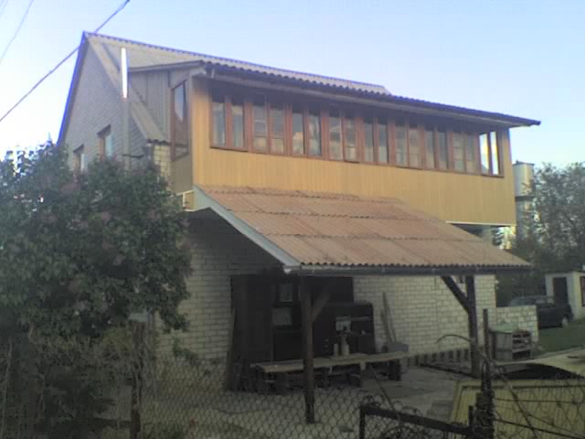

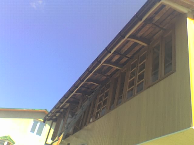

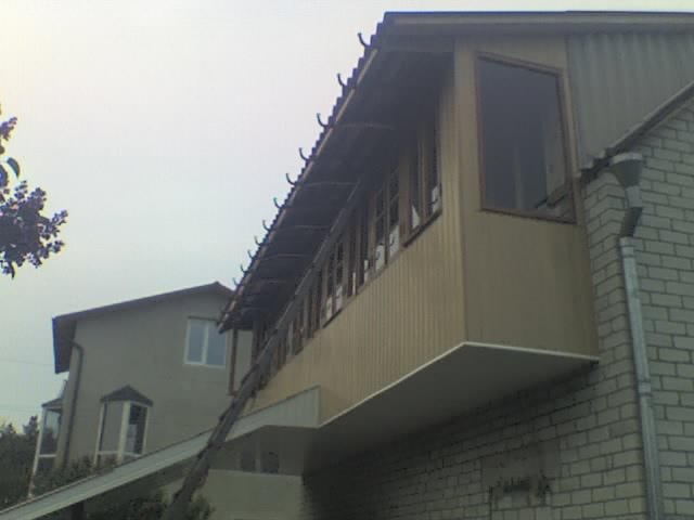

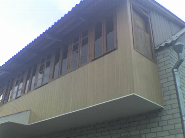

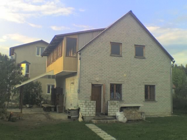

Наконец закончил еще один маленький этапец.

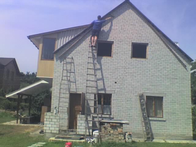

На верхотуре работать было весьма некомфортно, имея в арсенале только деревянную лестницу. Я таки мог бы стать акробатом - теперь верю.=)

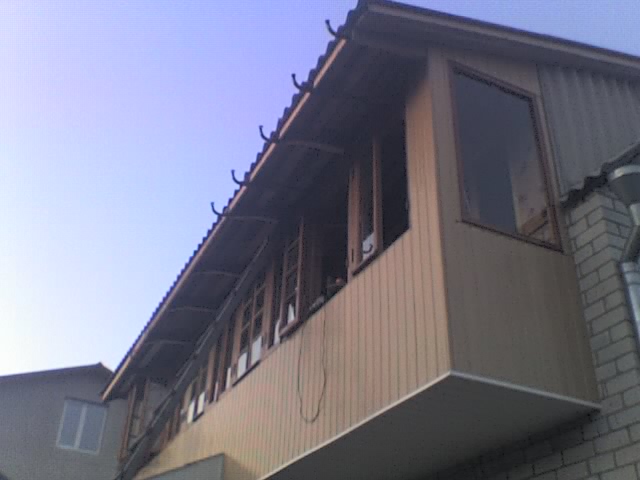

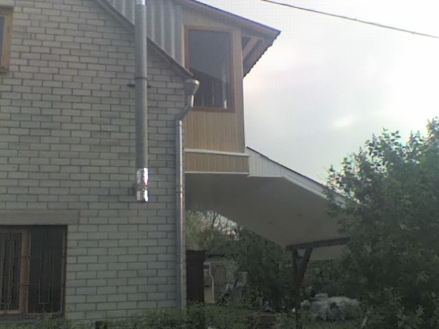

Пластиковая рынва и вагонка на оставшихся участках.
ну и рынва +обшивка козырька. Из-за близкого по высоте расположения окон пришлось несколько раз корректировать балки, пилой и лобзитком.

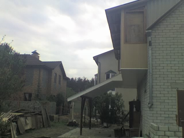

Окончание нового этапа по доброй советской традиции приурочил к большому празднику - 9 мая.
Часам к семи вечера закончил.=)
Я смотрю, Вы забираетесь все выше и выше. Может дать Вам секцию лесов и монтажный пояс? А то мне на форуме Вас будет нахватать.
Да уж, последнюю неделю (помимо выходных еще и с работы приезжал в будни и по два часика работал, пока совсем не темнело), основную часть работы выполнял то на одной ноге, то на "носочках", балансируя с отрицательным углом наклона, при этом еще нужно было какое-то усилие прилагать, чтоб отпилить или прикрутить...=) Задумывался уж над монтажным поясом...

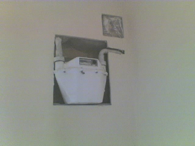

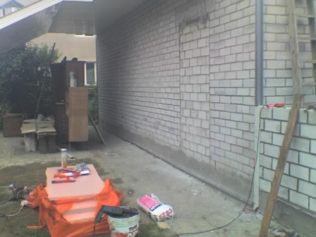

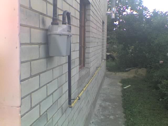

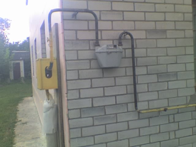

Начитался я страшилок на Строимдом и решил заняться утеплением. Обшить пенопластом и защитить его сайдингом. Помимо обычных процедур - удаления на время работ всего навесного со стен, срубка всех выступающих "украшений" кирпичной стены. возникла необходимость переноса газовой трубы. Вариант замуровывания трубы в пенопласт и прикрытия сайдингом мне в голову не пришел, ибо сделать полегче сейчас, чтоб отодвинуть проблемы на потом - не наш метод.
Отсутствие полноценной информации по вопросу часто усложняет жизнь.

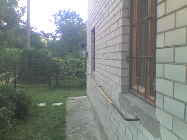

Как сделать данную операцию правильно я не знал. По рекомендациям решил обратиться к бригаде, которая сделала недорого проект и разводку газа соседям. Созвонился, договорился, подождал дня четыре, пока освободились и нашли время приехать.

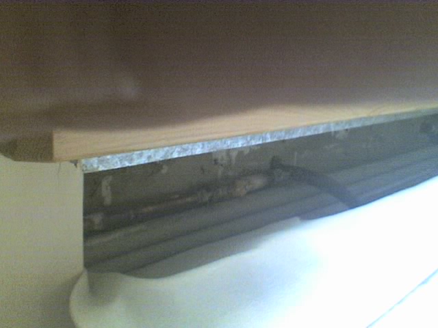

Надо сказать, что помимо переноса трубы на расстояние от стены я решил наконец развязать еще пару загвоздок по газу. Из-за неопытности я при подводке газа пожелал газовый счетчик сделать внутри дома, типа, чтоб не украли. Помимо того, при разводке труб их делали под штукатурку внутренних стен и в проекте фигурировали газовая колонка и котел. Уже потом, в процессе строительства, я переиграл стены на отделку гипсокартомном, вмесмто газовой колонки купил просто двухконтурный котел.
В итоге в доме у меня газовая труба оказалась ПОД ГИПСОКАРТОНОМ, что не соответствует никаким нормативам + оказался лишний заглушенный кусок трубы под газовую колонку.
Так что к переносу трубы я решил приурочить еще и перенос счетчика наружу и новую разводку трубы, уже перед гипсокартоном, по правилам.
Но это все приамбула.

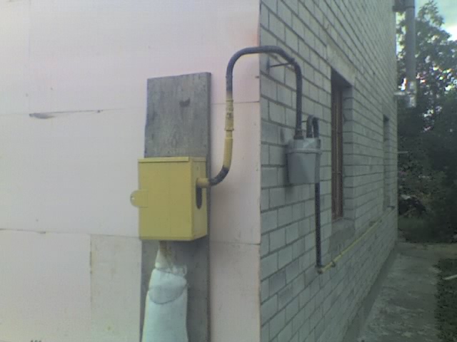

Ребята из бригады газовщиков посмотрели объем работ, мы с ними обсудили ньюансы и расстались, договорившись, что цену скажут завтра. Вызванивал их еще дня четыре и наконец дозвонился. Цена 3 000 гр + мой новый счетчик газа!!!! Млин, я понимаю, что всем денег хочется, но реально объем работ НИКАК не стоит этих денег. Сразу сказал, что таких денег принципиально не дам. Бригадир заявил, что можно сделать дешевле - меньше на ВОСЕМЬСОТ гривен, но тогда изменения в проекте мне придется сделать самому, бегая по газовой конторе. Короче, сказал спасибо и отказался от их услуг. Нашел сварщиков, которые при слове ГАЗ и обсуждении деталей назвали прайс: 1000 гривен за работу. Это уже полегче. Оставалась проблема - перенос счетчика - нужен представитель газконторы и изменения в проекте.
Решил так - узнаю у проектанта по стоимости переноса, с ответственным договорюсь, что свожу его туда и обратно, чтоб зафиксировала показания счечика до переноса - не иметь проблем с газконторой, заплачу сколько скажет в пределах разумного.
Приехал в газовую контору, отстоял в очередях.
Изменения проекта:
Официально проведен только перенос счетчика! 38 ГРИВЕН оплатил за работу проектанта.
Пректанту дал 50 гр на руки - переделала в проекте разводку труб, удалила трубу на газовую колонку и прочее.
Хотел договориться с прорабом насчет фиксации показаний счетчиков, но чтоб работу делали свои сварщики....
В результате!!!
ПЕРЕНОС СЧЕТЧИКА ОФИЦИАЛЬНО 480 гривен проведено по какссе вместе со стоимостью работ и материалов, типа карбид и углекислота.
Сегодня приехала бригада - договорился с ними помимо счетчика сделать разводку труб по новому - доплатил еще 250 гр.
ИТОГО 818 гр против 3 000 гривен "кооператорщиков".
Я фигею, дорогая редакция.
Ну, еще +300 гр новый счетчик, но его по нормативам пришлось бы менять в любом случае при переносе наружу.
Из минусов бригады газовой конторы - сроки. Я попал на отпускной период и пришлось ждать порядка месяца. Так как мне было чем заняться в это время - потерпел.

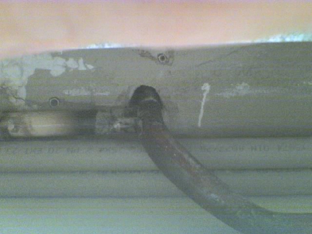

Тот самый счетчик, который находился внутри(на кухне) и очень мозолил глаз.
+ вход сделали филигранно и приварили аккуратно трубу на котел, которую иначе было бы гиморно переделывать, опять паяя медь.
Спасибо. Буду считать газ по-новому.=)

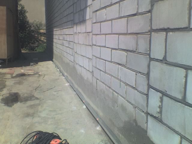

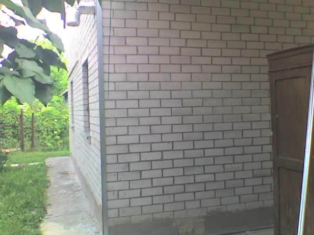

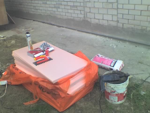

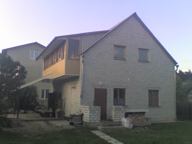

Сделал себе подарок на День Строителя = закончил обклеивать дом пенопластом.
BrotherSam с отцом обклеил свои 150 метров за два дня, а вот у меня удовольствие растянулось более чем два месяца.
Правда, занимался по выходным, все делал сам, отрывался на попутные работы.
Прогрунтовал, прикрутил стартовый профиль, прикрутил маяки и понеслась.
