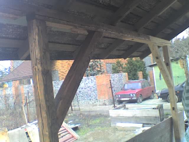

Сегодня и вчера маленько занялся украшательством помимо основных весенне-полевых работ.=)

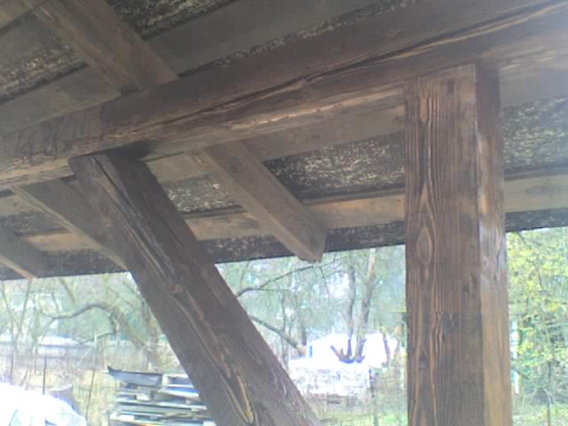

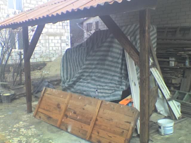

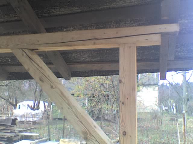

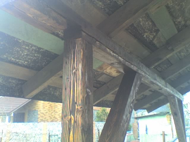

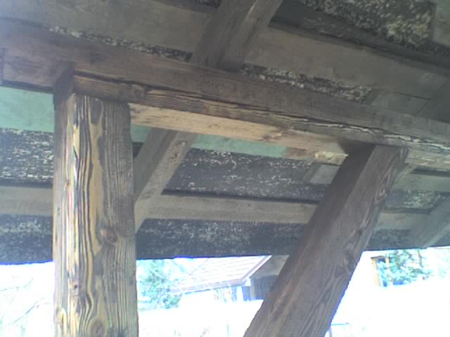

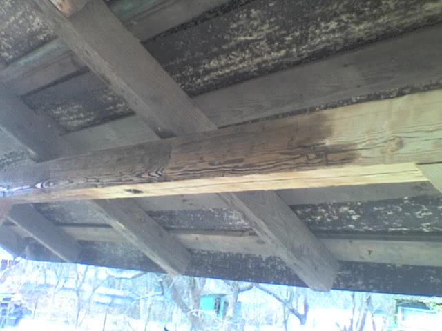

Сосед рассказал о модной технологии - дешево и сердито можно украсить открытые деревянные поверхности балок и прочего. На болгарку покупается лиск-щетка (для зачистки металла) и с помощью этого диска открывается структура дерева - при обработке более мягкие волокна дерева выбираются металической ворсой щетки, более твердые выделяются, приобретают выпуклость. После зачистки все это вскрывается морилкой или иным составом для "подсветки" дерева. Я вначале выбрал обработку под орех, но она не дала красивый цвет - лучше получилось с цветом под полисандр.
Мой прошлогодний навесик приобрел глубину цвета дерева, эффект старения удался.
К сожалению фотография телефона не дает полностью увидеть фактуру.
