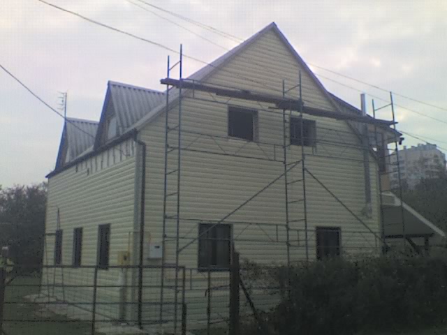

Какой ты молодчина!!! Леса еще не поставил? А ты когда счетчик вешал - уже знал что сайдингом будешь обшивать? А если б он под трубу не влез?
Дык, это на две странички раньше..=)
Мне же пришлось газовщиков вызывать и газ переделывать полностью, в том числе и счетчик попутно перенес из дома наружу.
Конечно же переделывал уже с учетом газовой трубы. Короб под счетчик "утопил" в стену, ибо, если его со счетчиком отодвинуть - труба бы тоже отодвинулась сильно от стены.
Те козлята, что проводили мне газ, не заморачивались и трубу тупо повели по стене, не отодвинувшись ни на сантиметр. Никто так не делает. Теперь исправлено.

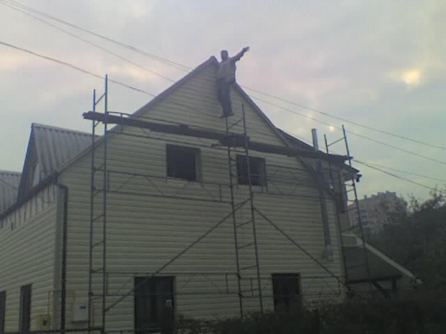

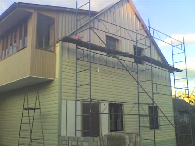

Есть у нас на форуме добрые люди, так что, если ничего не сорвется, к выходным завезу леса.

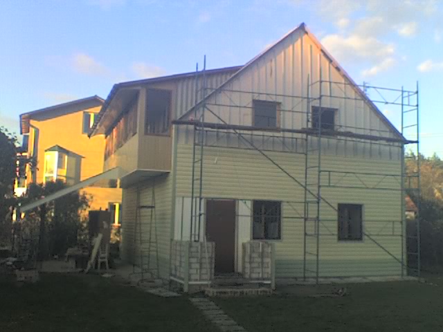

У VOX длина 3.85 м.
Правильно их стыковать специальной Н-образной планкой, в которую заводятся концы.
В моем случае я так хотел и сделать, но размеры дома выпадают из каких-длибо кратных вычислений по длине панели - получилось бы или некрасиво или много обрезков.
Поэтому решил просто делать внахлест. Производитель такой монтаж предусматривает. Минус - не все панели прилегают вплотную друг к другу. Заметил, из-за скачков температуры, в основном из-за снижения ночью - некоторые панельки все-таки легли на свои места, часть подклею монтажной пеной друг к другу, хоть это и не самое правильное решение.

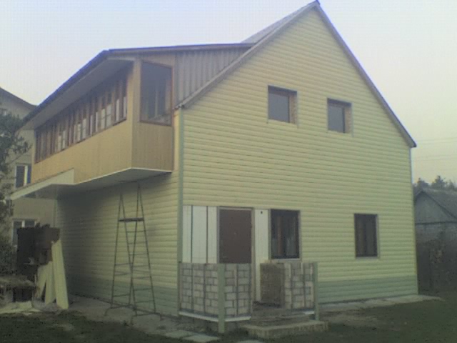

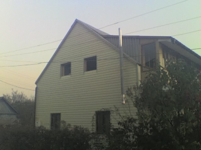

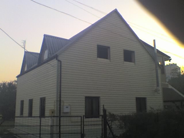

Итоги моих стараний за лето и осень.

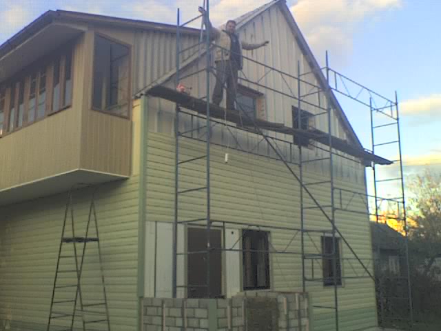

Отдельное большое спасибо одноклубнику Сергей 31 за леса!!!!
ну и результат

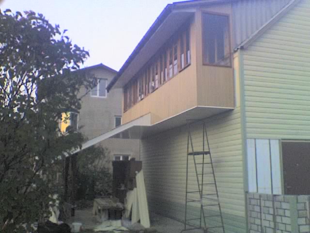

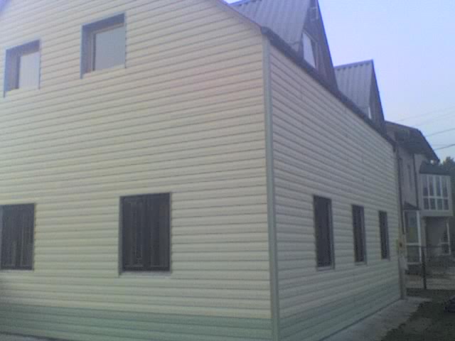

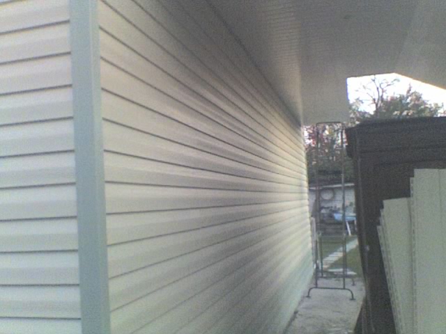

А чего не добил над верандой скос? плохо видно, мож он чем-то зашит уже?
Спасибо. Для меня это лучшая характеристика.=)
Там нужно было высчитывать перепад и можно было не угадать с высотой - панели бы ниже или выше пошли- в районе веранды.
Поэтому чуть позже подошью - там коротенькие, можно будет нормально сделать.

а на последней фотке - где веранда - боковая стенка веранді
А!!! Дошло! Я туда со стремянки дотягиваюсь. Это все уже мелочи остались, хотя и не так мало, учитывая еще откосы, но основное, особенно верх - для меня веха...
в развитии.=)

Я старался.=) На форуме кто-то интересную ссылку дал по подбору цветовой гаммы сайдинга прямо на домике - там поигрался и выбрал такое соотношение цветов. Вот в следующем году еще шифер покрасить и выйдет чуть посимпатичней.
