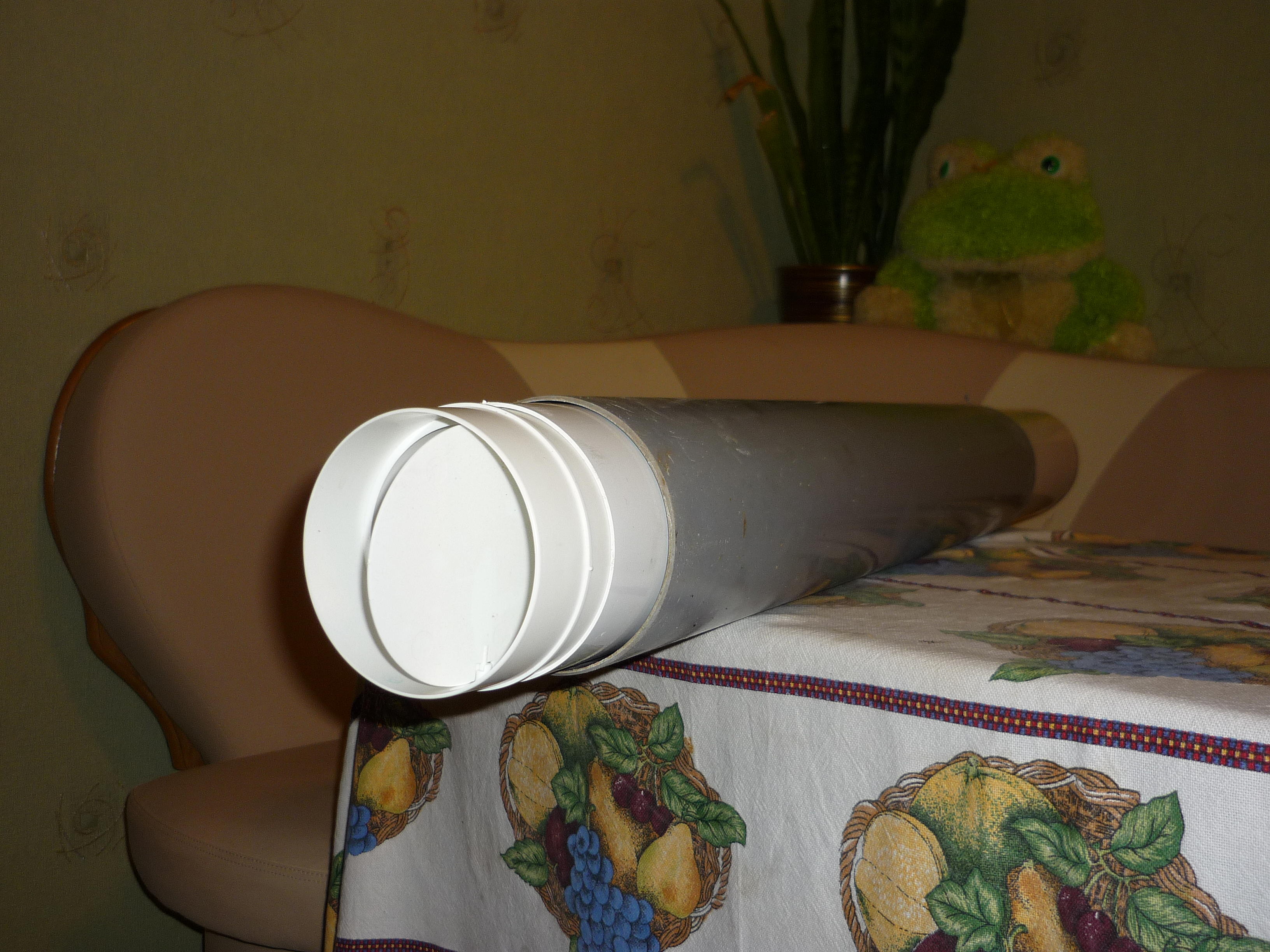

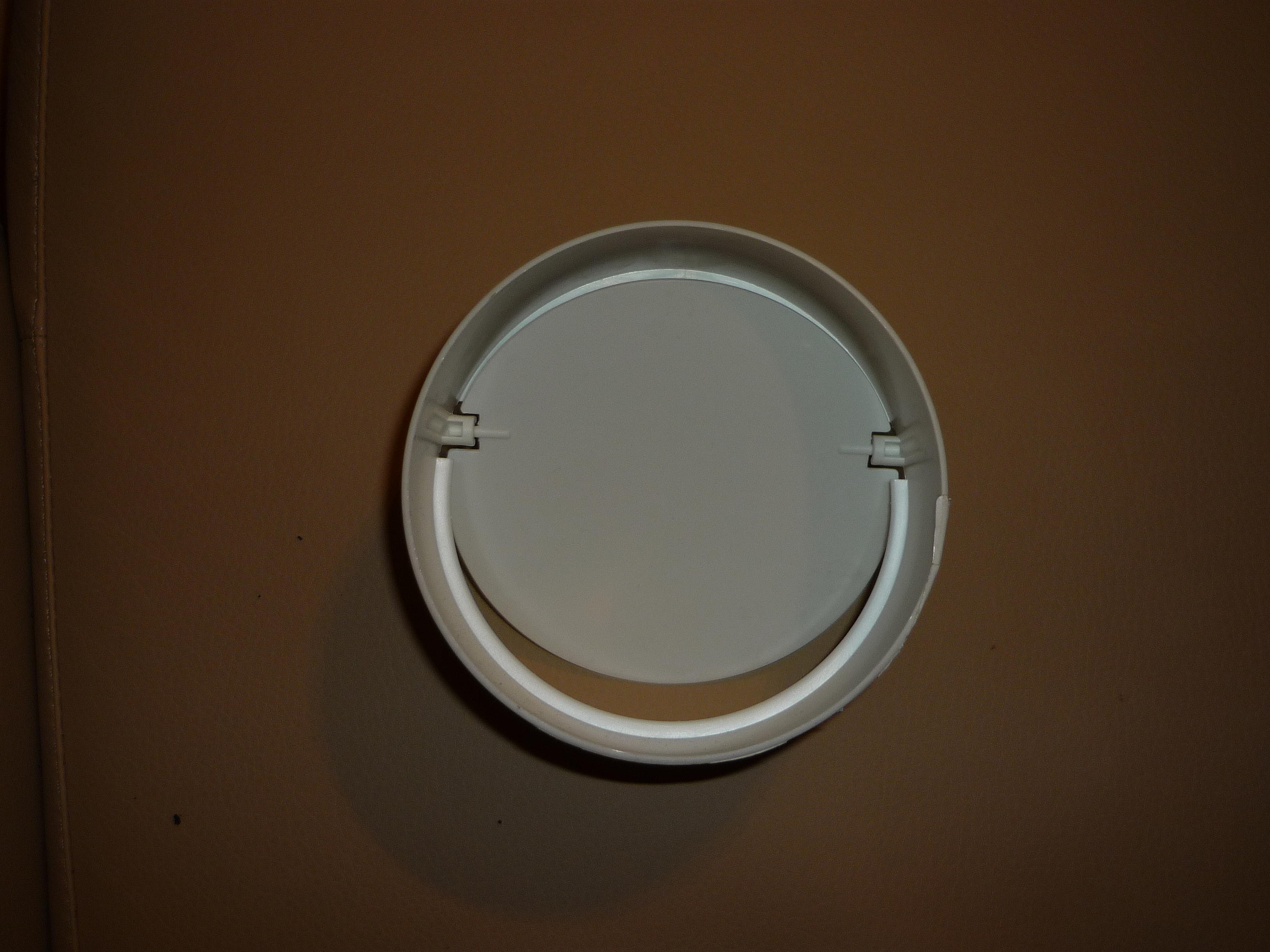

Ежели с вентиляторм, то тады так:
сверлите в стене отверстие диаметром под канализационную трубу 100,(серенькая такая), вставляете в неё кусок трубы длиной на толщину стенки, ессно это дело обкультуриваете. Далее берете кусок трубы для вентиляции Д100 мм (беленькая такая),:) ставите с двух сторон два обратных клапана, с нессиметричной осью, все это дело вставляете в стену,(т.е. в трубу), со стороны с/у ставите вентилятор и усё. Зазор между трубами получается минимальный. Два клапана не промерзнут даже в лютый холод, а разборная конструкция позволит это дело обслуживать, хотя-бы 1 раз в год почистиь пыль и паутину.
Из недостатков: шум и небольшой срок службы вентилятора.
Если просто сделать дырку в стене, вентиляции практически не будет, зато зимой из неё будет нехило переть холодный воздух, придется затыкать тряпкой, тож вентиляции не будет.:D
Лучше конечно сделать естественную вентиляцию, но раз не выходит, то это ваш вариант.
П.С. С вытяжкой (кухонным зонтом) можно проделать тоже самое, если просто вывести на улицу, будете иметь зимой все шансы получить сосульки на зонте.
Попробую выложить фото.
