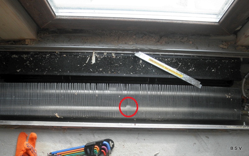

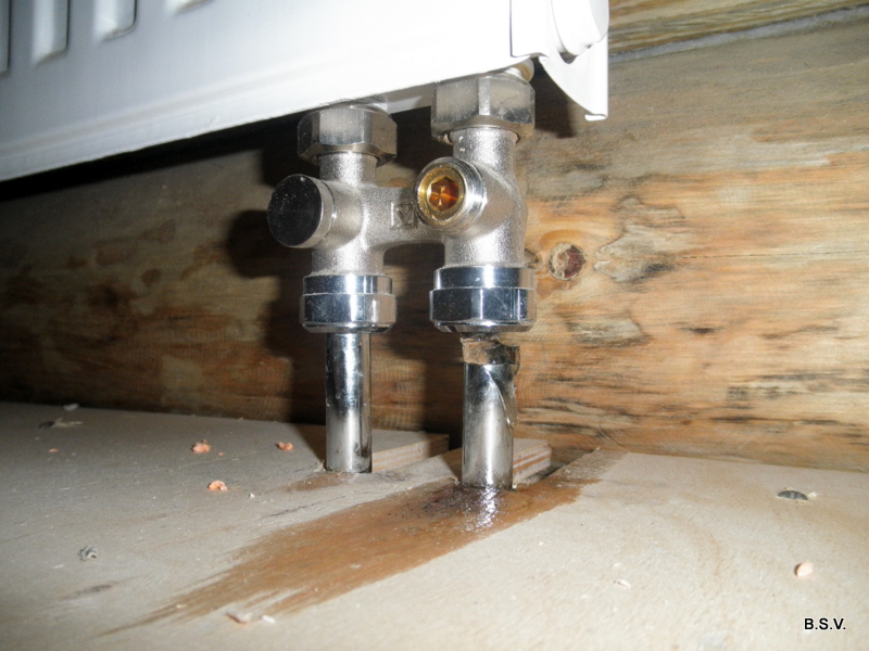

Понимаете. При заморозке системы из РЕХ и с алюминием (Рехау, Тесе)
Давление льда распространяется равномерно и происходит просто утолщение труб без их разрыва. У меди почему-то вылазят "гули" в определенных местах.
