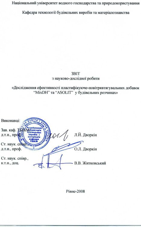

А протокол сравнительных испытаний с аналогами, которые рядом не стоят засветите пожалуйста здесь.
Вот что-то типа этого.
Спасибо! O:-)

Дружище, думаю ни одна сертифицированная "бетонная" лаборатория не будет брать мыло для проведения испытаний. Разве что просто для "хохмы". Хотя бы потому, что мыло не входит в классификатор добавок в бетон и растворы, равно как яичный белок и т.д. Кроме того. Зная этих бойцов они просто скажут, чтобы этот протокол никому не показывать, а то если коллеги узнают засмеют.
