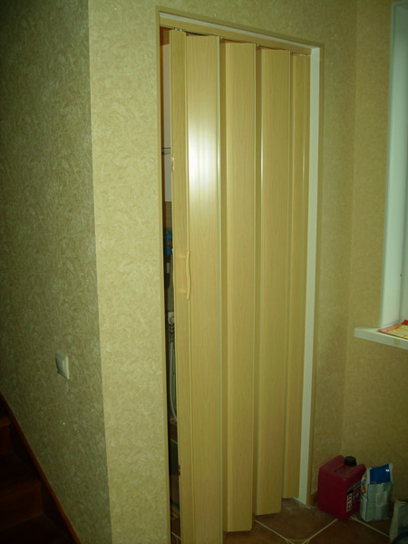

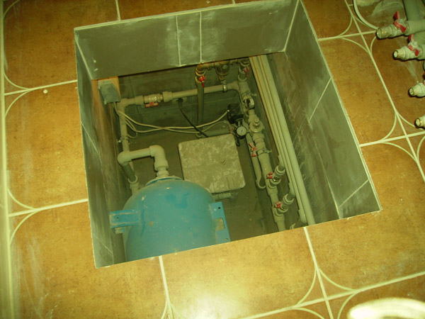

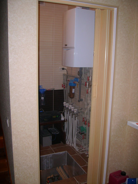

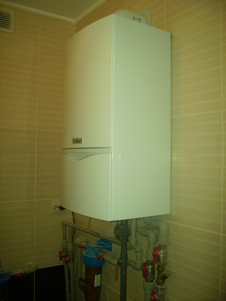

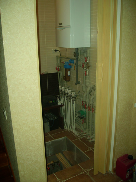

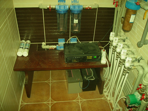

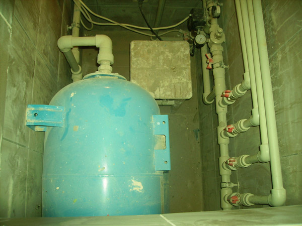

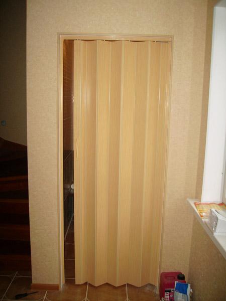

так выглядит котельня-топочная-водопроводочная :lol:
дверца - гармошка... люк над приямком еще не изобрели. но в проекте..

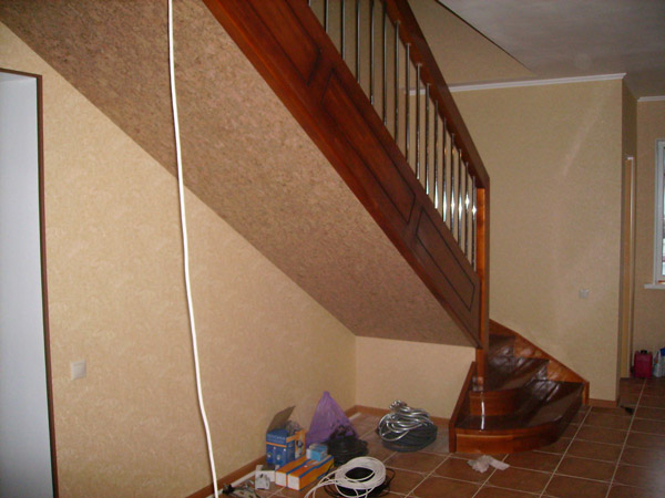

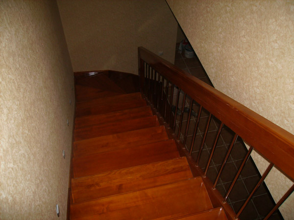

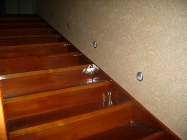

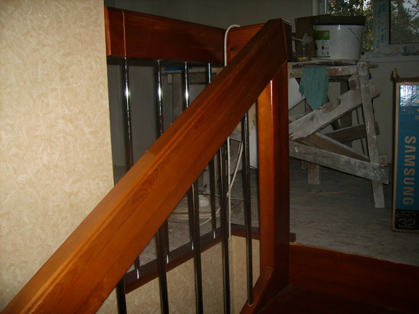

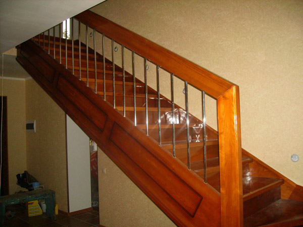

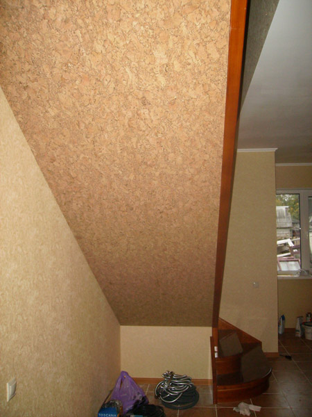

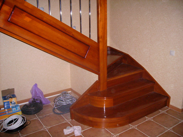

такое вот чудо-юдо вышло в виде лестницы :)
в общих чертах - третяя достопримечательность, в которую я вложил максимум души (после арки кухонной и душ. кабины :) )
обшивка - сосна, окрас Ольха... на металлокаркасе.. подшивка снизу - пробка по гипсокартону..
светильнички - диодные, с проходными выключателями..

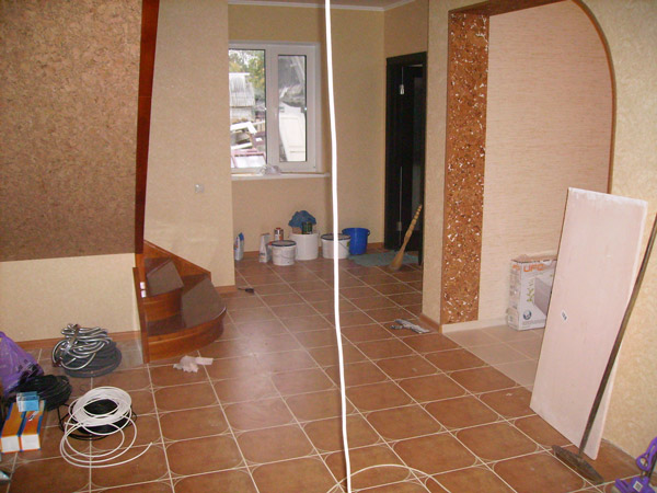

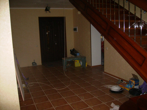

вот так пока что в общих чертах выглядит холл..
пустовато.. но на днях приедет прихожка.. там будет слева при входе большой шкаф-купе переходящий в комод с зеркалом..
- арка в старую кирпичную часть дома (на второй фотке белая под лестницей - там ранее была дверь) - пока что временная.. после ремонта будет переделана и обшита пробкой..

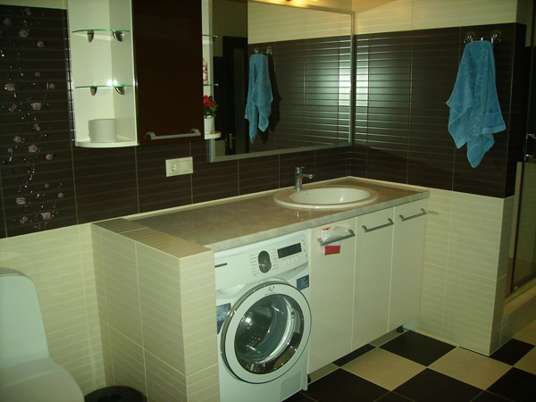

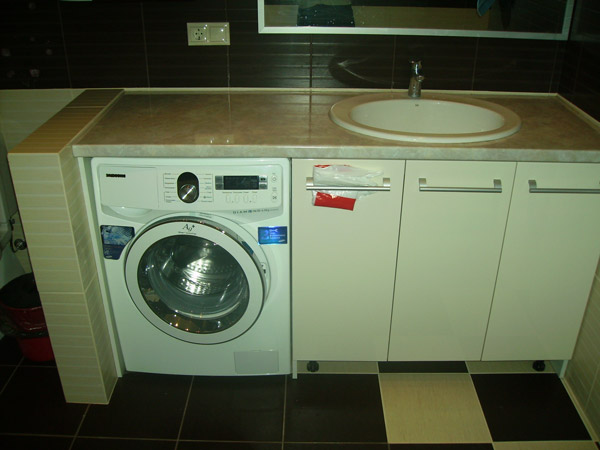

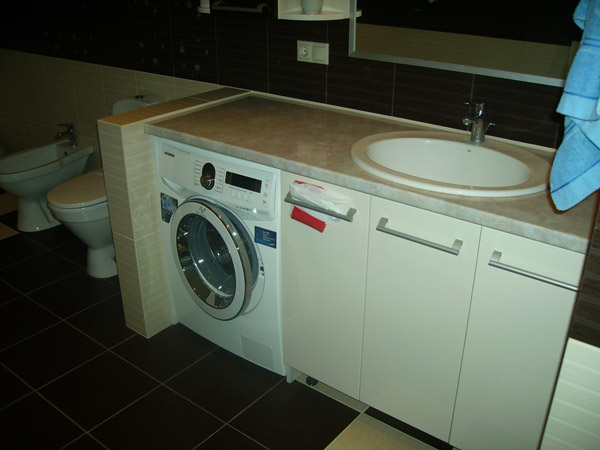

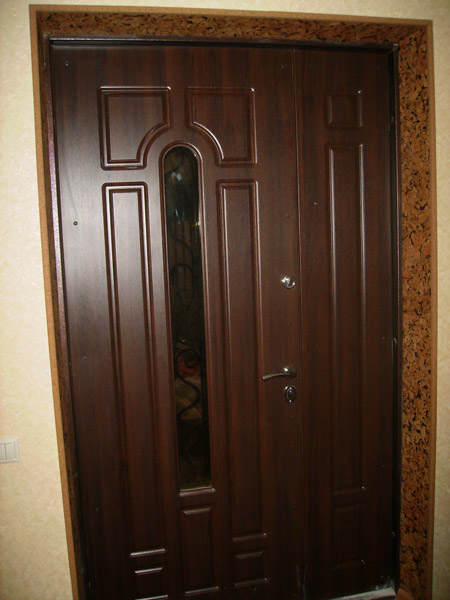

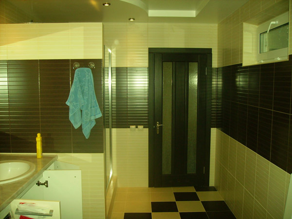

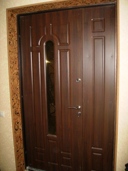

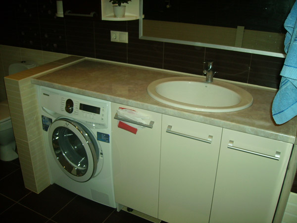

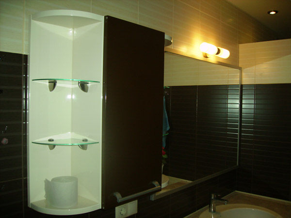

долгообещанная тумба в ванной :) крашеный фасад... и дверя входная..
под тумбой должна быть заглушка, вынята в данный момент... кулька на ручках тумбы тож не должно быть, как и туалетной бумаги на полочке :lol:

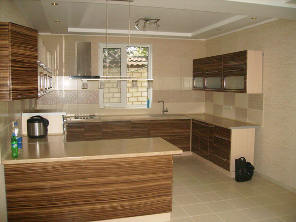

ну и на последок общая картина в кухне..
не буду много расписывать, были проблемы, неприятности, плохой осадок остался.. но с горем пополам довели до более-менее нормального вида...
сегодня может перенесем холодильник (будет справа стоять там где мебля заканчивается), стол обеденный большой еще не купили, в поисках..
позжее когда обустроим кухню - сфоткаю поподробнее, с техникой и наполнением..

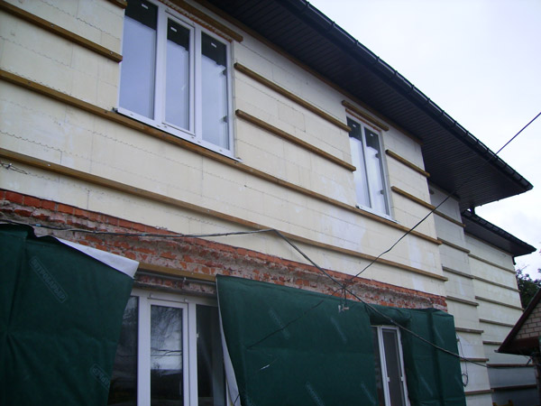

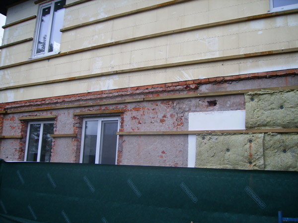

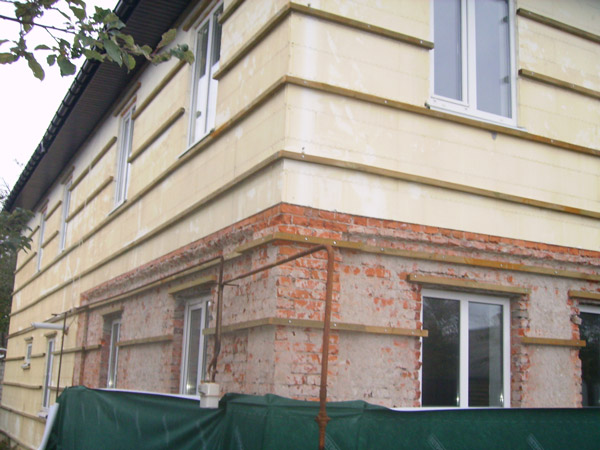

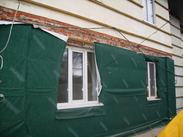

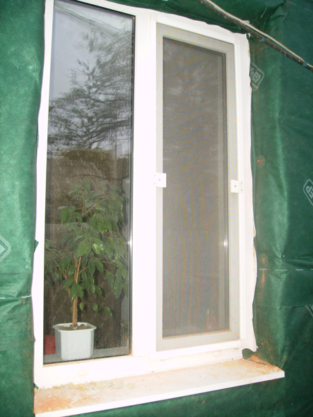

в данный момент занимаемся фасадом.. фотки 5-ти минутной давности :)
была набита по всему дому деревянная обрешетка, брус 50*50, обработано биозащитой ХМББ... на бруски уложена мин. вата 50мм Технолайт 35пл.. прибита зонтами.. по вате укладывается ветробарьер, пристреливается скобами к брускам..
потом по брускам прикрутят подвесы и к ним профиля, на которые смонтируют сайдинг..

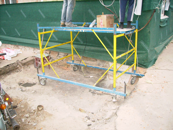

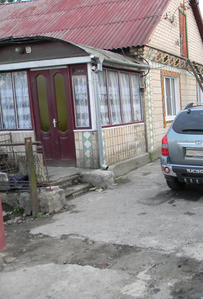

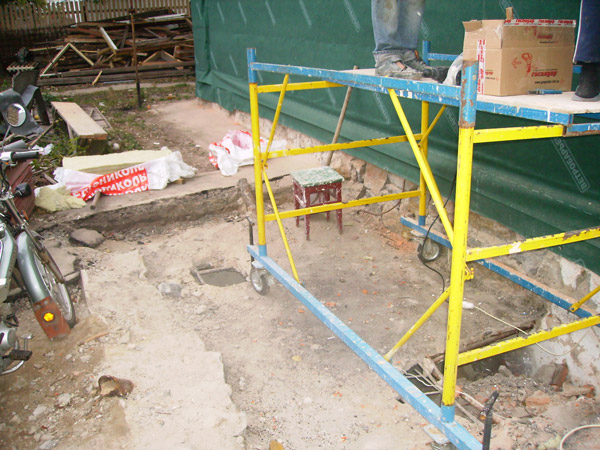

вот на месте этой веранды с погребом выросла пустота :) (некий экскурс в прошлое :) )
в погреб успешно закидываем мусор строительный, которого уже и так вывезли несколько прицепчиков.. бут, бетон, кирпичи..
но теперь есть куда скидывать :)

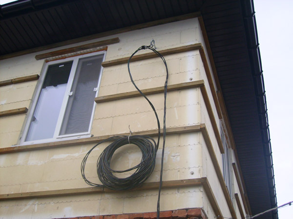

- подготовили новый кабель и крепеж для РЭС.. на днях кинем со столба новый кабель (16х4) элекропитания, ато старый уже совсем поизносился..

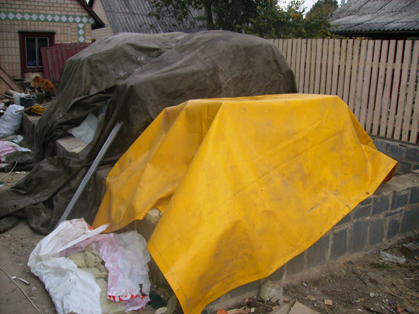

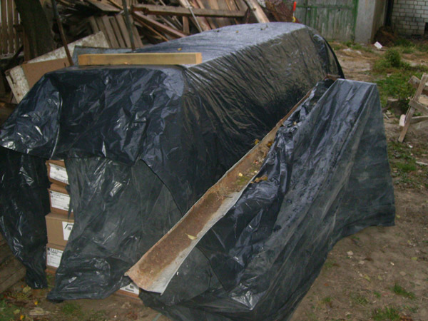

спратали утеплитель и сайдинг от будущих дождей.. погодка испортилась в самый неподходящий момент.. еще бы пару недель без дождя...

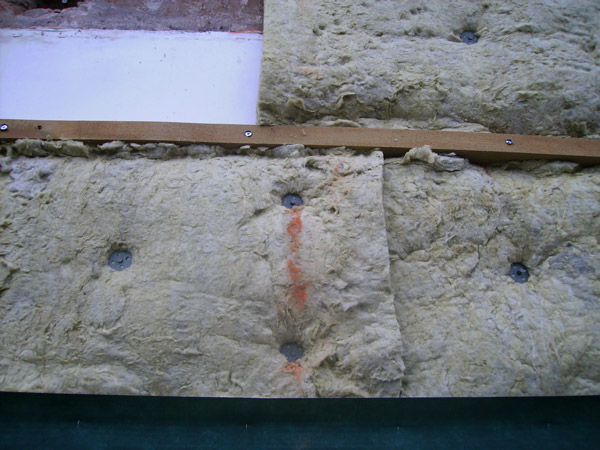

как видим - мин вата - Технониколь Технолайт 100*60*50мм плотность 35 - оказалась полным гауном.. Можно было брать РокЛайт, он и дешевле, но там плотность меньшая, не годная по технологии для фасадов.. поэтому решили переплатить и взять плотность повыше и подороже... При том что заказ делался напрямую из завода Технониколя - 40 пачек - 15 кубов... а привезли половину второсорта какого-то.. потрёпано.. некоторые спайки вообще не разрезаны, лежит шмат 50см толщиной.. ужас.. да и на фасаде она как тряпка держиться, пристреливаем лишний раз зонтами там где и не планировали.. у них там на Технониколе щас профилактика, вот они видать и скинули мне остатки какие-то...

Мне все нравится!Особенно лестница!!!Особенно люк в котельной-круто когда все рядом в доме,а не на улице!И тумба в ванной зачетная!Тока мусорное ведро красное:crazy: убрать))
Вата конечно не фонтан,но такую я уже частенько видела на фасадах..я думала там хуже!Я в Белтеп звонила-в пн подъеду посмотрю шо за рыба дельфин))Блин..лестница у тебя..круть!Вообще все гармонично в доме-в приятных тонах-нет резких контрастов на 1 м2 по 10 цветов радуги.Молодца "подруга"!!!Сайдинг закончишь и перебирайся мне помогать дизайнировать))
Тока мусорное ведро красное убрать
и рассмотрела ж :D то вообщн ведро не оттуда, временно поставили.. там на ванную еще кучку причандалов нужно будет закупить.. всякие там вёдры, щетки, держатели...

Я кстати в пн поеду за цокольным сайдингом-може сказать,шо вата гуано!?
а я звонил уже.. жаловался.. Светлана сказала что на Технониколь никогда нареканий не было.. но ничё - теперь будут :)
