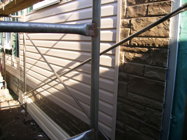

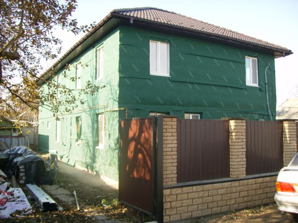

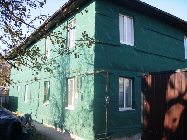

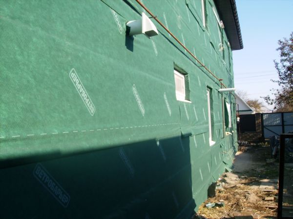

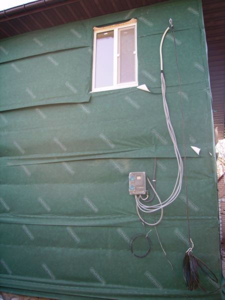

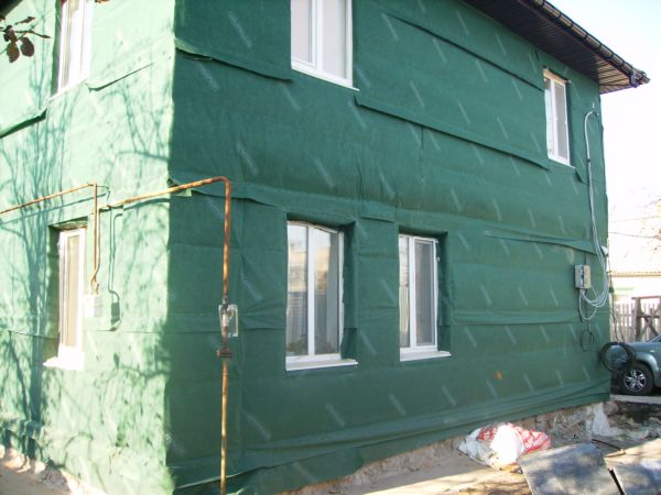

продолжаем фасадные работы..

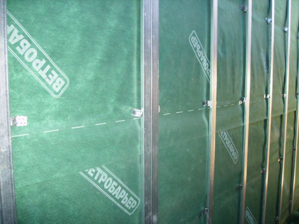

набили рейки.. утеплили.. ветро-гидро-изолировали..
был беленький - стал зелёненький :D

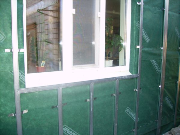

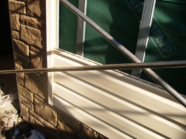

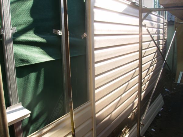

на одной тыльной стороне дома выставили каркас из профилей, сделали вот уже окна и теперь можно начинать монтаж сайдинга..

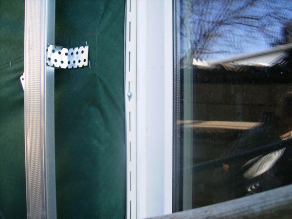

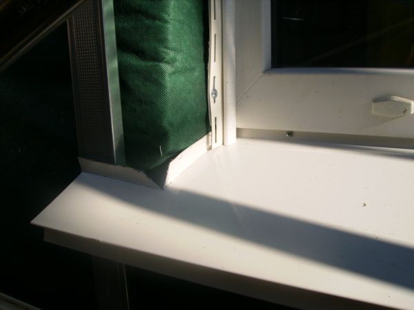

кому интересно как можно на термодоме обшивать окна - поделюсь изобретением моих строителей :) поскольку этот вопрос очень актуальный, поскольку у окна термодома обычно пенопласт нахоиться и добраться до бетона дабы укрепить финишную планку - затруднительно...
и так, разрезали метал. профиль пополам и прикрепили к раме окна скраю.. и на эту половину уже финишный профилёк присверлили.
сайдинг будет выглядеть примерно так... хотя это тыльная сторона и там еще стоит старый сарай, потому масштабную большую фотку сделать нельзя.. можно только кусочками.. когда будут делать другую стену - там можно будет сфоткать полностью..
на последней фотке монтаж электро-бокса с новым кабелем, который скоро до столба натянут и заменят старый кабель.. все сопли скроем за фасадом.. над боксом может потом козырёк закажу..

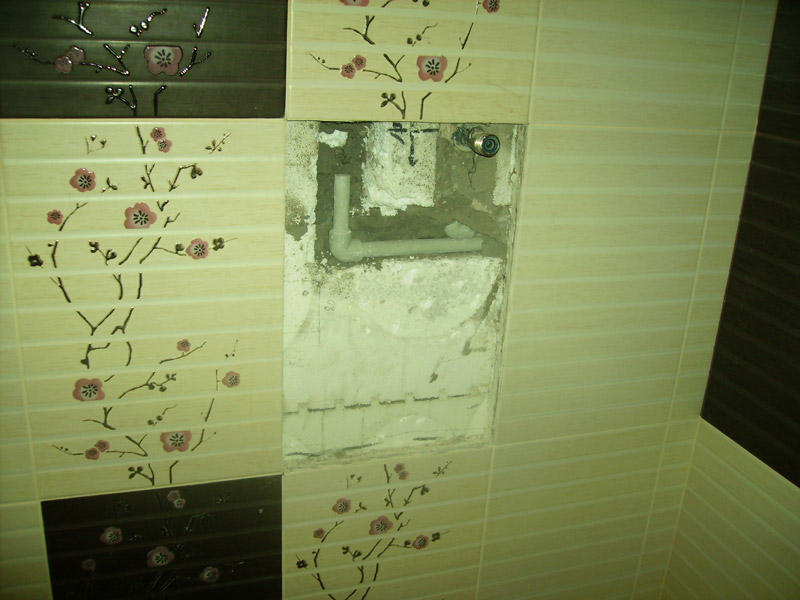

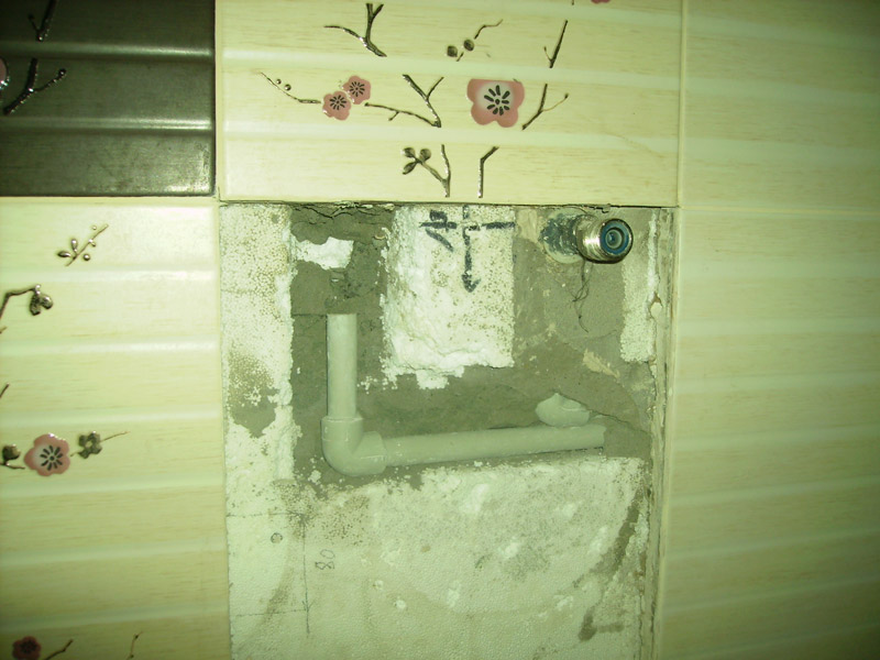

... бывают в стройке и неприятные моменты

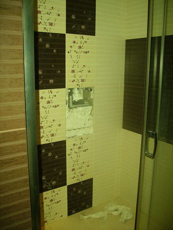

уже мы сталкивались с этой проблемой месяца 3 назад, откручивали душ набор, меняли эксцентрики, потому что в холле на смежнйо стенке с ванной комнатой (смежная с душ кабиной) внизу образовалась лужа.. смеситель тёк, стекало по стене за гипсокартоном и плиткой и нашло выход аж в холле.. вскрыли.. сделали..
вчера я заметил что течёт прямо по плитку снаружи под душ. смесителем..
сегодняшнее вскрытие показало, что лопнула резьба на самой трубе, в которую вставляется удленитель-эксцентрик и смеситель..
вырезали плитку.. отрезали кусок трубы с резьбой.. поехали искать новую... :crazy:
daniel, а как плитка держится на термоблоках?
У нас на этих стенах влагостойкий гипсокартон ...
у него тоже-просто вырезали аккуратно..я тоже вчера задала этот вопрос)
да да.. у меня весь дом обгипсокартонен - везде :)
вырезали по шву насквозь с гипсокартоном.. на второй фотке видно слой гипсокартона за плиткой как раз.
оказалось, в модных ППР трубах FV-Plast резьбы стоят силуминовые (тобеж фуфло), поэтому и лопнула резьба.. припаяли вчера новый элемент, с латунной резьбой.
