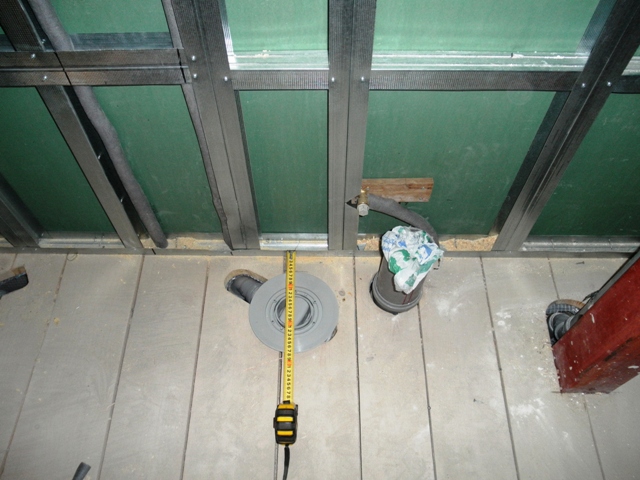

ну здесь не воняло как бы ранее.. а тут резко стало.. нужно разобраться с конструкцией сухого затвора, может я глубоко впихнул колбку в трапик или наоборот не глубоко..
вычислили проблему с вонючкой :)
оказывается эту колбу в трапике нужно сильно вставить, придавить, что бы вода стояла в трапике.. а мы тогда ее видать просто вставили ,и был зазор внизу и вода уходила практически вся и поэтому и звук с труб слышен был и вонь шла из канализации.. вставили жестко до самого дна затычку - вода в пол трапика стала стоять - ни звука теперь не слышно ни запаха :)

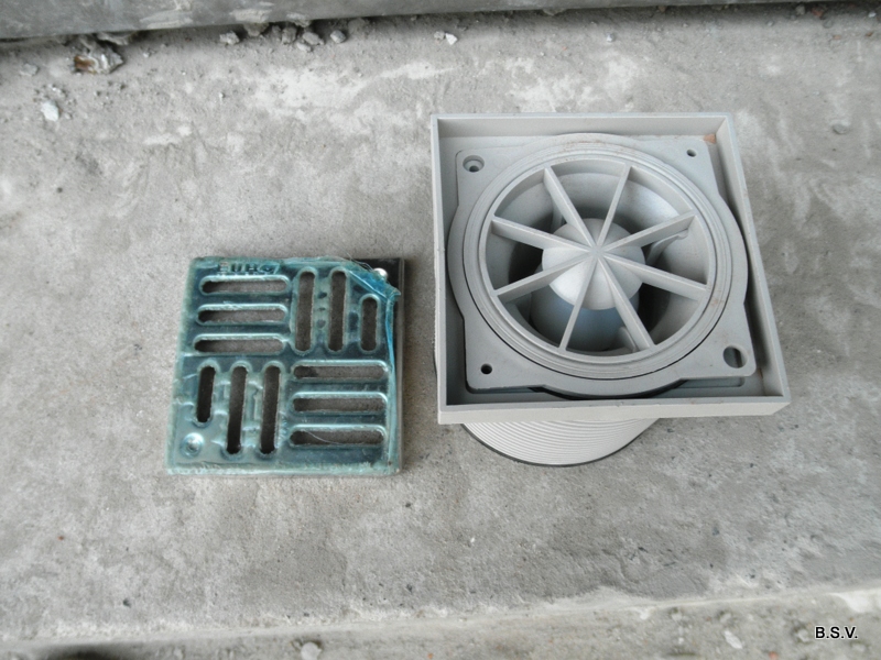

Вобщем вжимать заглушку внутрь до упора, что бы при сливе вода стояла в трапике! Когда ее там будет много, точнее через верх - вода просто через края заглушки внутри будет выливаться и давлением выходить в сливную трубу.. Смысл в том, что бы в трапике всегда тсояла вода, она не даёт запаху и звуку проникнуть из трубы в душ кабину через трап.

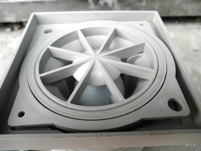

Трапы есть двух видов:
1.обычные с водяным затвором (используются в местах постоянного пользования и не терпят длительного отсутствия воды)
2. С сухим затвором (ставятся в саунах, котельнях, санузлах), где нет постоянного притока воды. Сухие трапы есть шторочные и шариковые, как на фото.

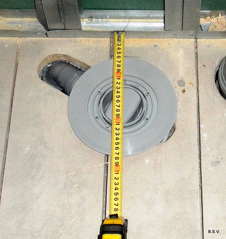

Трап Viega горизонтальный с прямым шарнирным отводом АРТ.557140
Счас попробую увеличить свою фотку.
На Виеге, если нет шторок, по это обыкновенный трап, и он постоянно должен пополняться водой.

внутри вставляется и вынимается колбока с ручкой-дугой.
Это внутри того квадратика который с решеткой на фото выше.

Если с ручкой(кругленькой), то у Вас он обыкновенный.
А "сухой" Виеговский, такой как на фото.

у меня ж тоже такой будет-значит в душ нужен гидрозатвор просто,а в котельной,где аварийный слив-надо с сухим,бо там может и не быть того слива!
Прально?
ну мабуть да.. хотя нужен ли слив в котельне - это я уже не в курсах - в такие подробности я не вникал.. не было потребности.. но вон Сергей выше расписывал, значит правильно.
у меня на дровах-мне нужен такой слив через трапик..
Прально?
Или по мере высыхания подливать водички :). Гидрозатвор, - это понятно, вся канализация на этом держится. А вот шторки-шарики могут и пропускать запашок.
