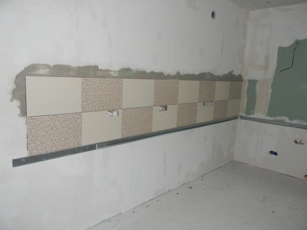

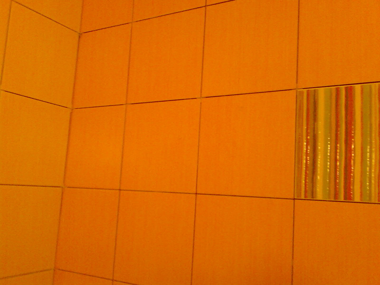

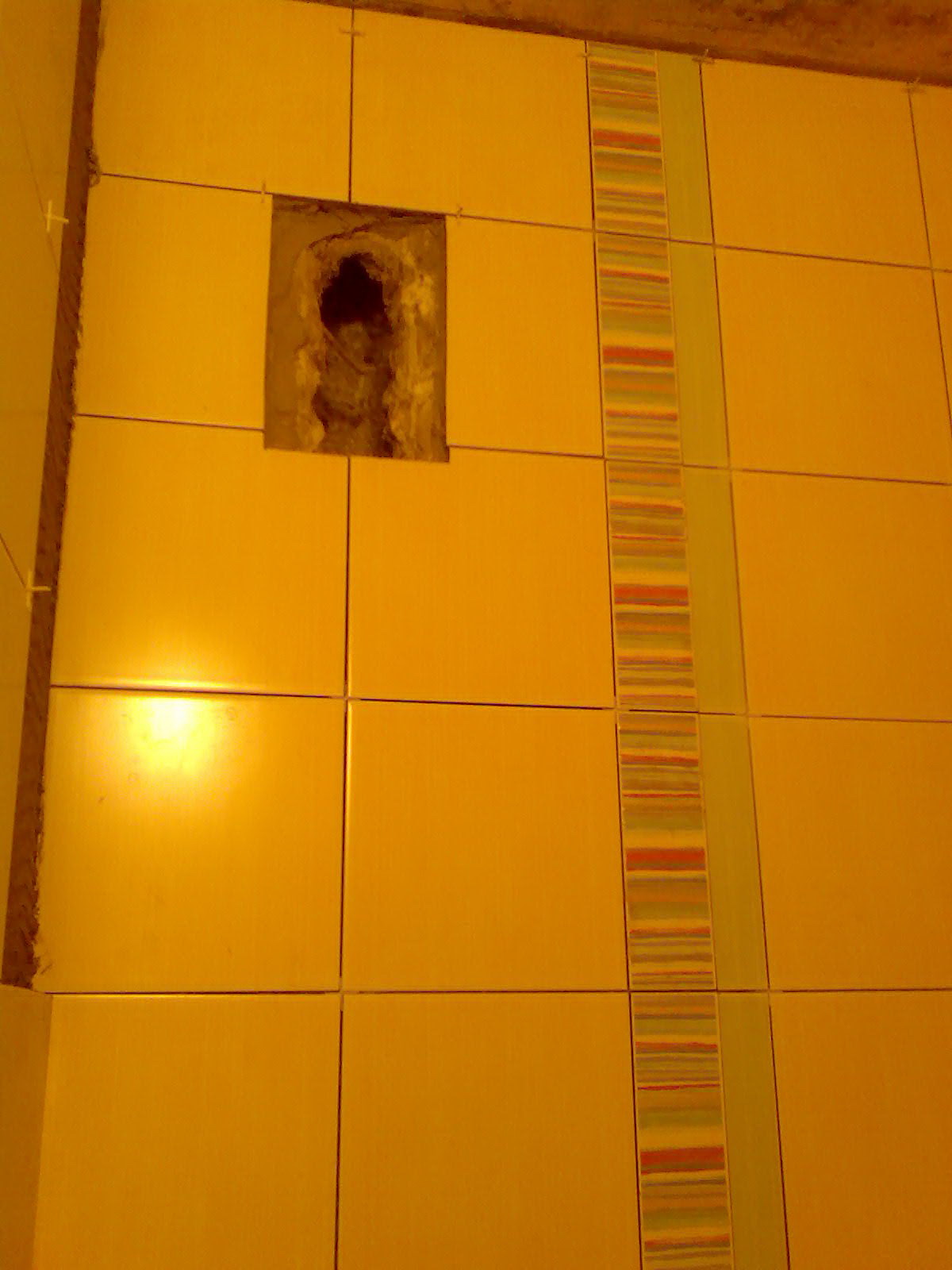

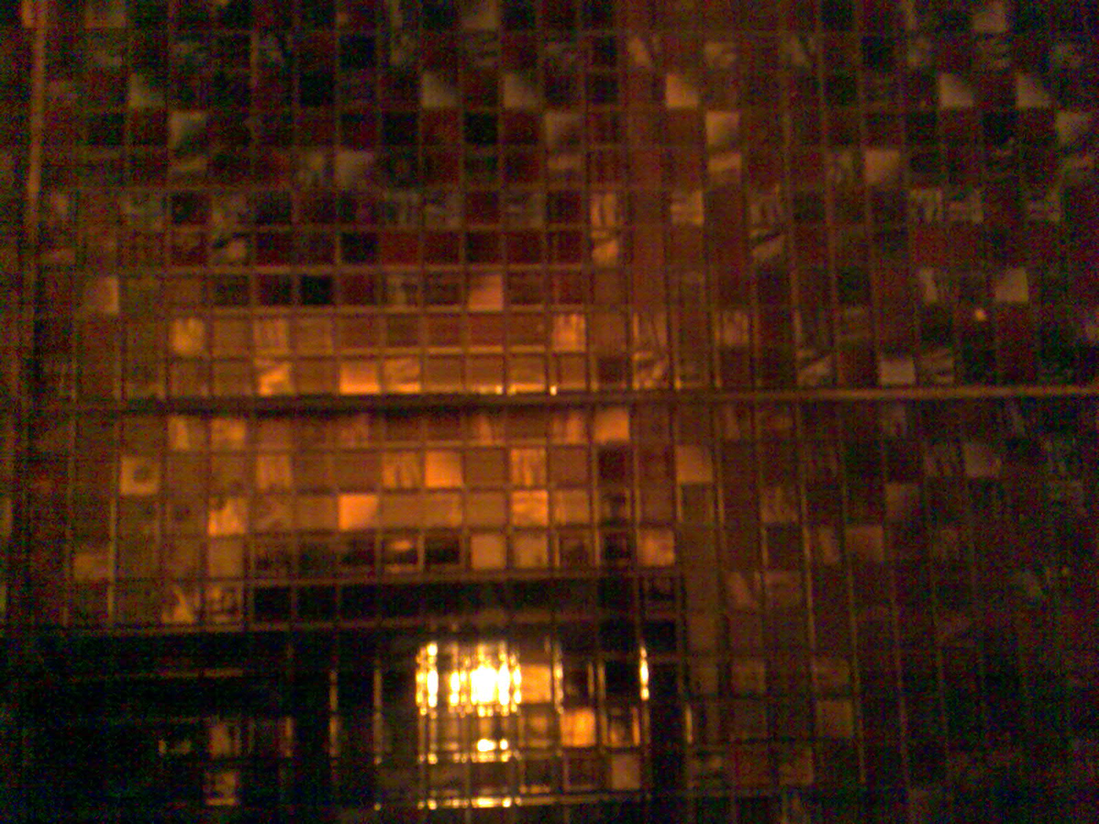

2.Швы...делаю всегда 1мм,НО для этого необходимо два условия-плитка с колебанием до 1-1,5мм по размерам и отличный мастер.См фото №1 и №2 без затирки(плитка КерамаМарацЫ 20х20 см +-1мм),фото №3-пол 33х33 см(цвет затирки-Киилто "графит").
Даниель,учтите ! что шов затёртый даст толщину видимую больше чем тот,что вы сделали реально,т.к. края плитки имеют скосы/закругления,т.е. реально Вы будете видеть на 1-2 мм больше.

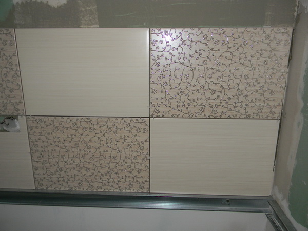

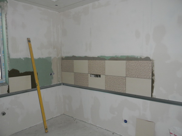

уложили кухонный фартук вчера.. только что затёрли швы..
купили сегодня клей Миру 3100 для теплых полов.. завтра начнём внедрять на кухне..
относительно толщины шва - я как раз об этом сегодня со строителями разговаривал, о толщине итогового шва... ложили под 2мм крестики, по финишу на лицевой стороне получилось все 4-5мм :) по причине закругленностей на краях плитки..
Клей на стенах под плиткой (кухонного фартушка) использовали СМ11.. в ванной тоже будем его на стенах, так как закуплен уже под эти нужды.. на пол в ванной, в кухне, в холле - Мира 3100 Юнификс (серый)..

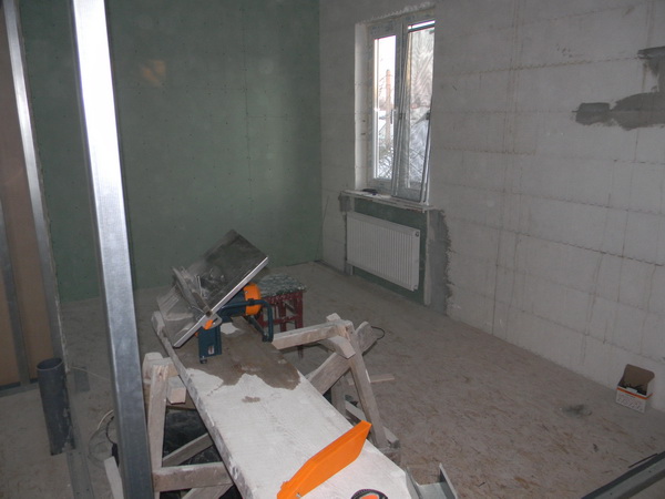

утром начали укладку плитки на полу в кухне/столовой..
после того как повырывали маяки и подмели пол, увидели, что есть трещинки по стяжке местами.. довольно продолжительные.. метр.. строитель говорит что возможно это места стыковки пластов раствора.. хотя заливали пол в один день.. с пластификатором Рехау и полимер-волокнами.. грешить на температуру тоже думаю не стоит, поскольку полы отстоялись недели две и потом грелись только на единичке.. ели-ели.. вобщем будем надеятся что ничего страшного и верхний слой клея под плиткой сделает свою подстраховочное дело.

вот хроники последних недель...

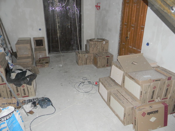

Последние пару недель занимались кухней..
Завезли всю плитку для первого этажа.. в кухню на пол и фартук, в ванную на пол и стены.. в холл на пол..

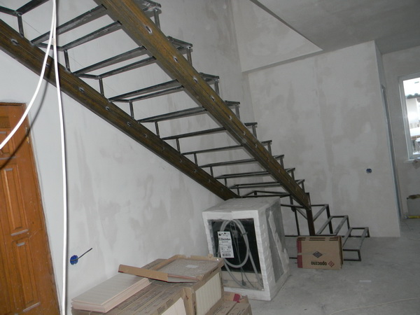

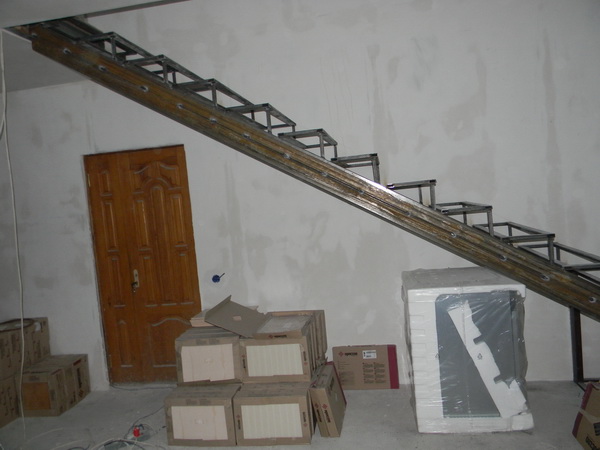

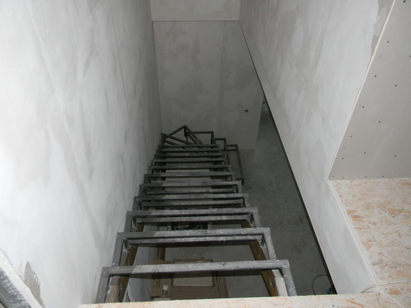

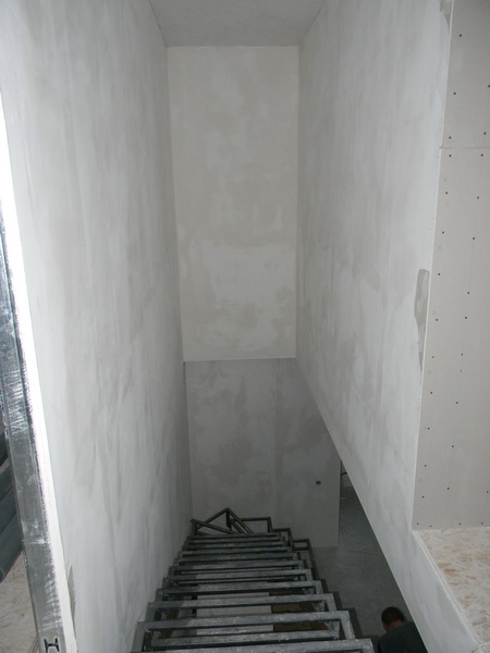

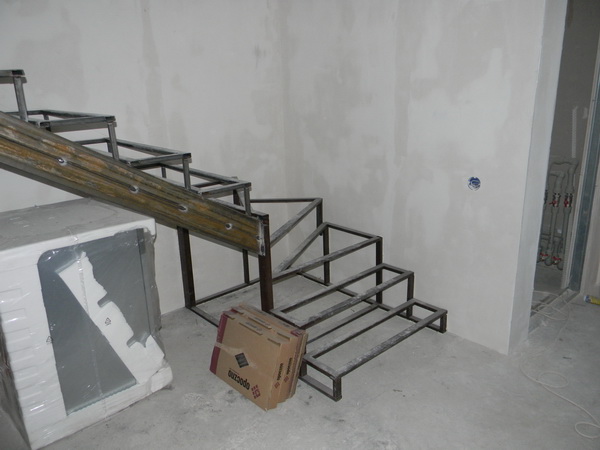

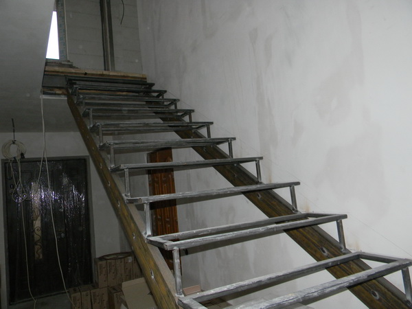

Тем временем приезжал человек и сварил металокаркас для лестницы на второй этаж..
Через месяцок, когда закончим первый этаж и грязные работы на втором - закажем оббивку деревом.. вероятно ольхой..
Цена каркаса с работой, может кому интересно - 4500 грн..

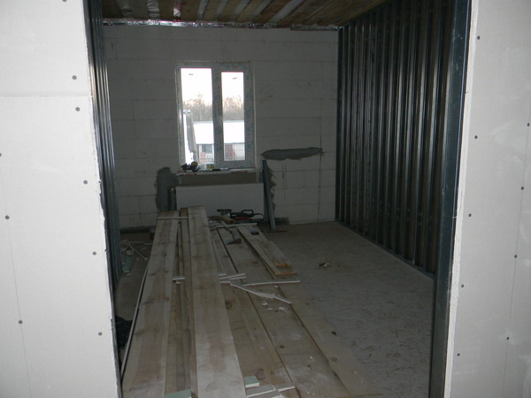

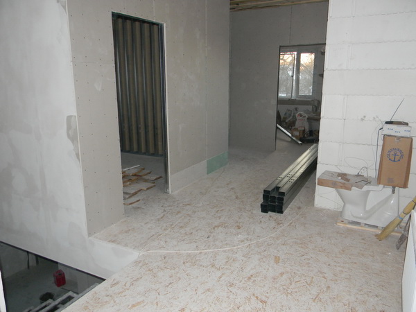

как уже писал ранее, пока я рожал с плиткой на первый этаж, мои строители проявляли инициативу на втором, выставляя каркасы из профилей для комнат и начали обшивать стены..
