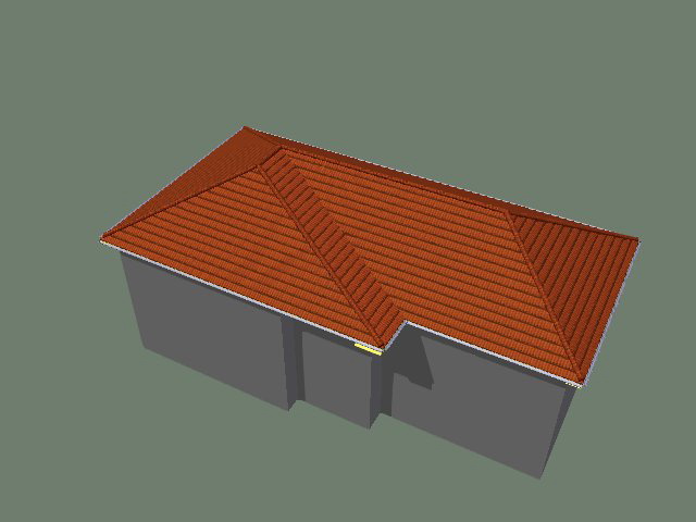

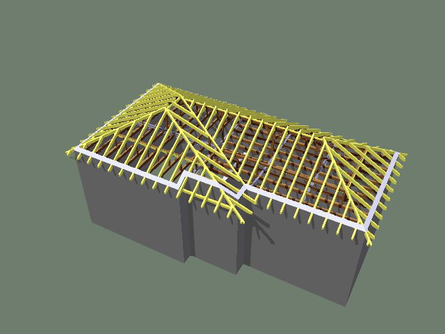

в компании Мастер-Дах придают внимание снего-ветровым нагрузкам в первую очередь.. для них это не миф, в отличии от продавцов металочерепицы и битумки, которые раасказывают людям, что малый вес кровли - это преимущество, не учитывая 200-250кг/м2 снего-ветровой нагрузки зимой..
поэтому я не думаю, что люди в здравом уме проектируют и строят крышу под укладку натуральной цементно-песчаной черепицы без полагающихся расчётов..
возьмите поэксперементируйте сами,возьмите две палки,уприте в стол, и надавите сверху,всю нагрузку держат скобы 8-)
А если сбить их в виде буквы А,нагрузка равномерно распределится и палки не разъедутся!
Расчётная нагрузка на м2 150 кг,на крышу,т.е. на 200 м2 крыши 30 тонн!
пытаюсь вот проанализировать это дело.. полез гуглить.. существет прогонно-ригельная стропильная система (в предпоследнем Мураторе так и написано, оттуда я и выяснил название, хотя Гугл о таком знает мало)..
каждая стропилина опирается зарезами (и закреплена скобой) на средние прогоны и окончанием своим на мауэрлат (также зарезом или скобой (если опирается на диагональ, а не на конёк)).. также стропила вверху образуя конёк опираются на коньковый прогон (хотя на коньке действительно нужно или шпильками скручивать или пластинами сбивать)..
а в распорной стропильной системе используются бантины..
хотя я понимаю, что в моём случае они также не помешают.
ещё вот, немного не пойму, какой смысл давить на палки сверху, что бы они разъехались в стороны, если на конёк никто никогда давить не будет, обычно давление снега-ветра-черепицы происходит на скаты крыши, которые лежат на стропилах, а эти в свою очередь опираются по середине на прогоны.. я не то что хочу спорить, я не кровельщик и не инженер кровельных систем, я просто пытаюсь разобраться в процессе, что бы потом было куда тыкать носом кровельщиков с обоснованием..

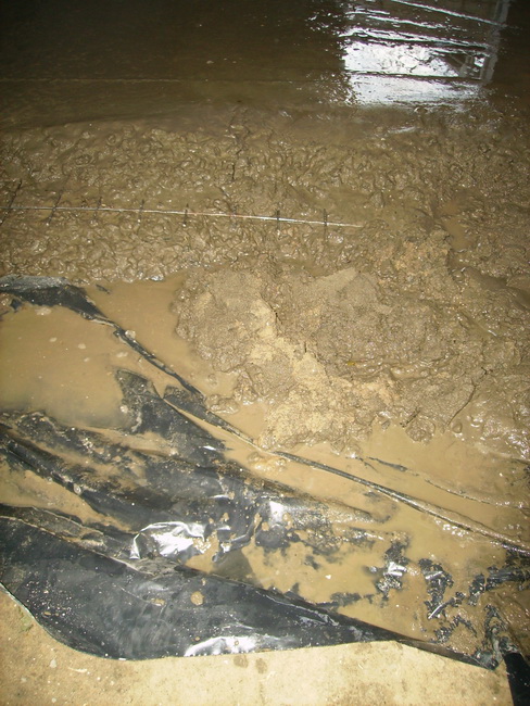

сегодня заливали первый конструкционный слой бетона на пол в кухне.. с сеткой 4мм шаг 70*70. ушло 34 мешалки бетона.. и где то 23-25 мешков цемента..
подняли уровень пола на 10-12см где-то... осталось 13см до нуля, в которые будет помещён ЭППС 5см + плёнка + сетка 3мм + трубы ТП + стяжка 5-6см с пластификатором и полимерными волокнами..
была кака, стала цяця :D

Да, в готовом виде ... смотрится гораздо интереснее ;)...
это точно :) но я думал что выдет гораздо хуже и тяжелее.. но сам процес было приятно лицезреть, особенно когда в итоге удалось даже по уровню на глаз всё залить :) утром посмотрим на сколько это всё добро затвердеет..
На глаз - это хорошо :rolleyes:! Только утром ... все увидится в другом свете ;).
ну на глаз - это образно, на самом деле двухметровым уровнем раскатывали по верху и вроде ровно вышло :)
ночью мороз - вода на поверхности бетона застыла мгновенно.. надеюсь до утра всё впитается и подсохнет.. хотя больше всего беспокоит холл.. если на усыхание кухни-ванной есть 2-3 дня, то на проходной холл (который будем заливать в субботу) - время будет только до понедельника..

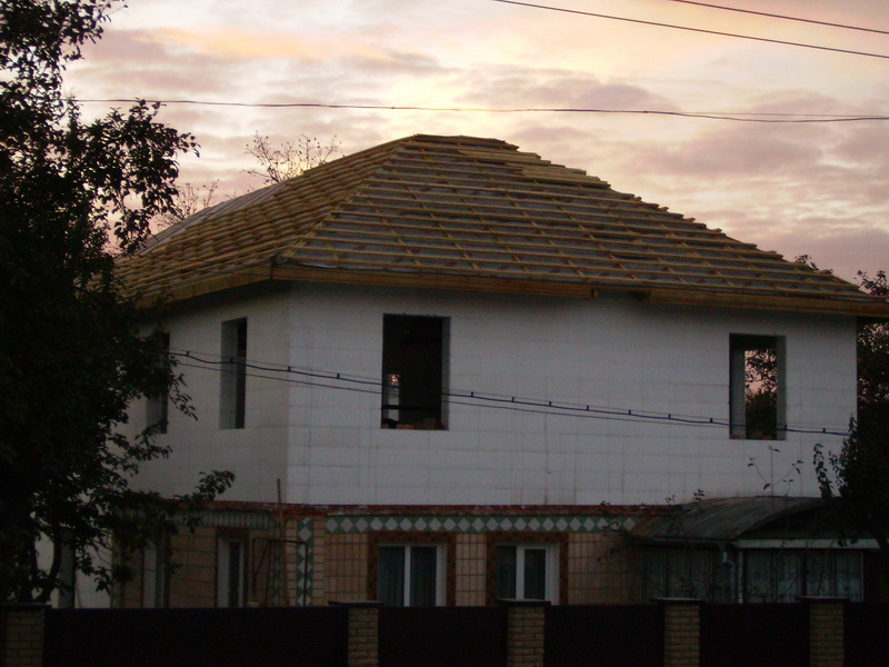

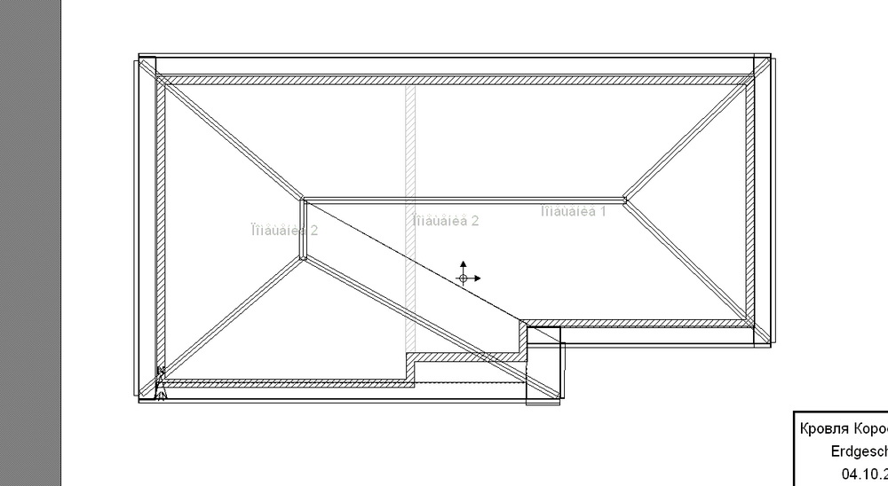

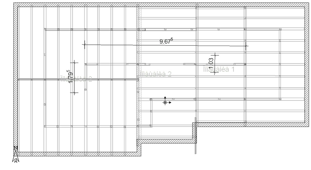

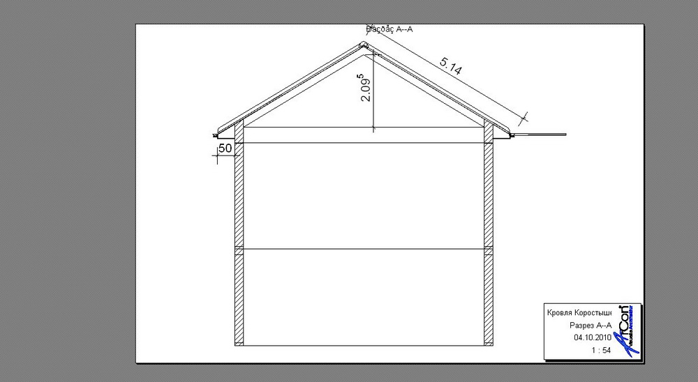

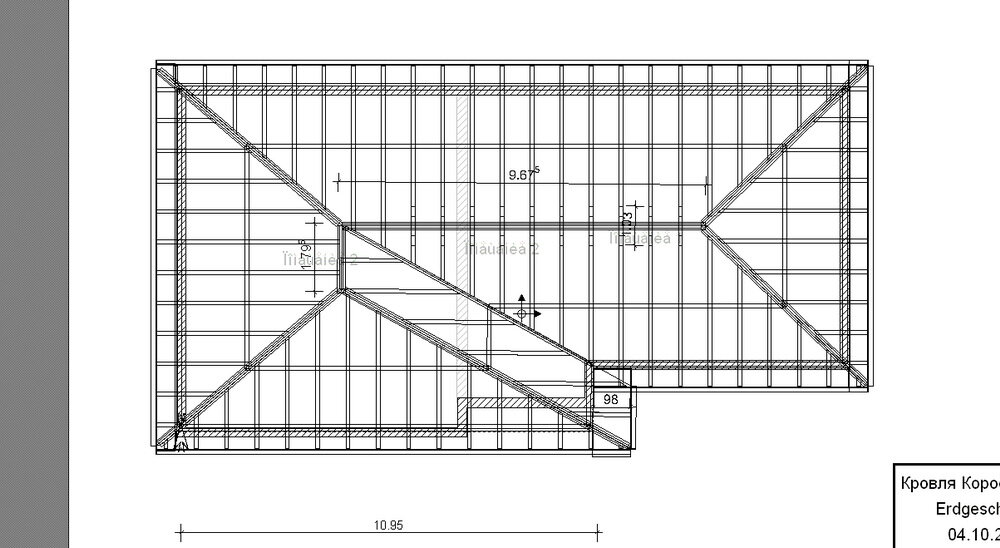

А можно попросить фото крыши со сотороны улицы, а именно уложены ли стропила на фронтон, а то как-то читаю, смотрю а понять не могу, как нужно делать. :beer:
конечено можно! я в принципе неоднократно такие фото уже выкладывал..

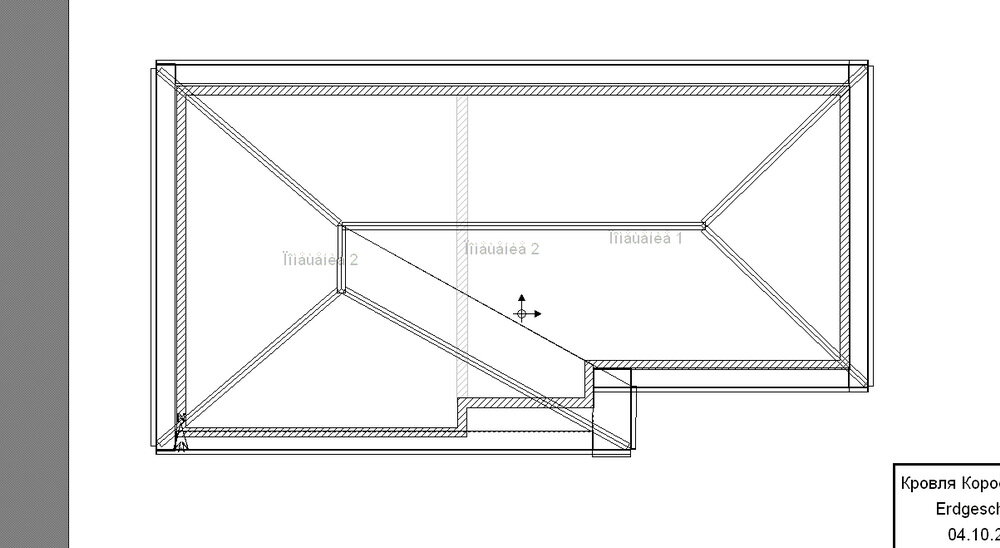

фронтонов у меня нету... это вальмовая крыша, 4х скатная, только немного модифицированая, поскольку есть ендова внутри двора и конёк имеет Г-образную форму :)
Стропила опираются на мауэерлат, котоырй уложен на стены, и серединой опираются на средние прогоны, в в верху на подконьковый прогон образуя конёк..
вот планы стропилки и перекрытия, а также фотка с улицы на сегодняшний день..
