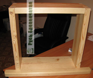

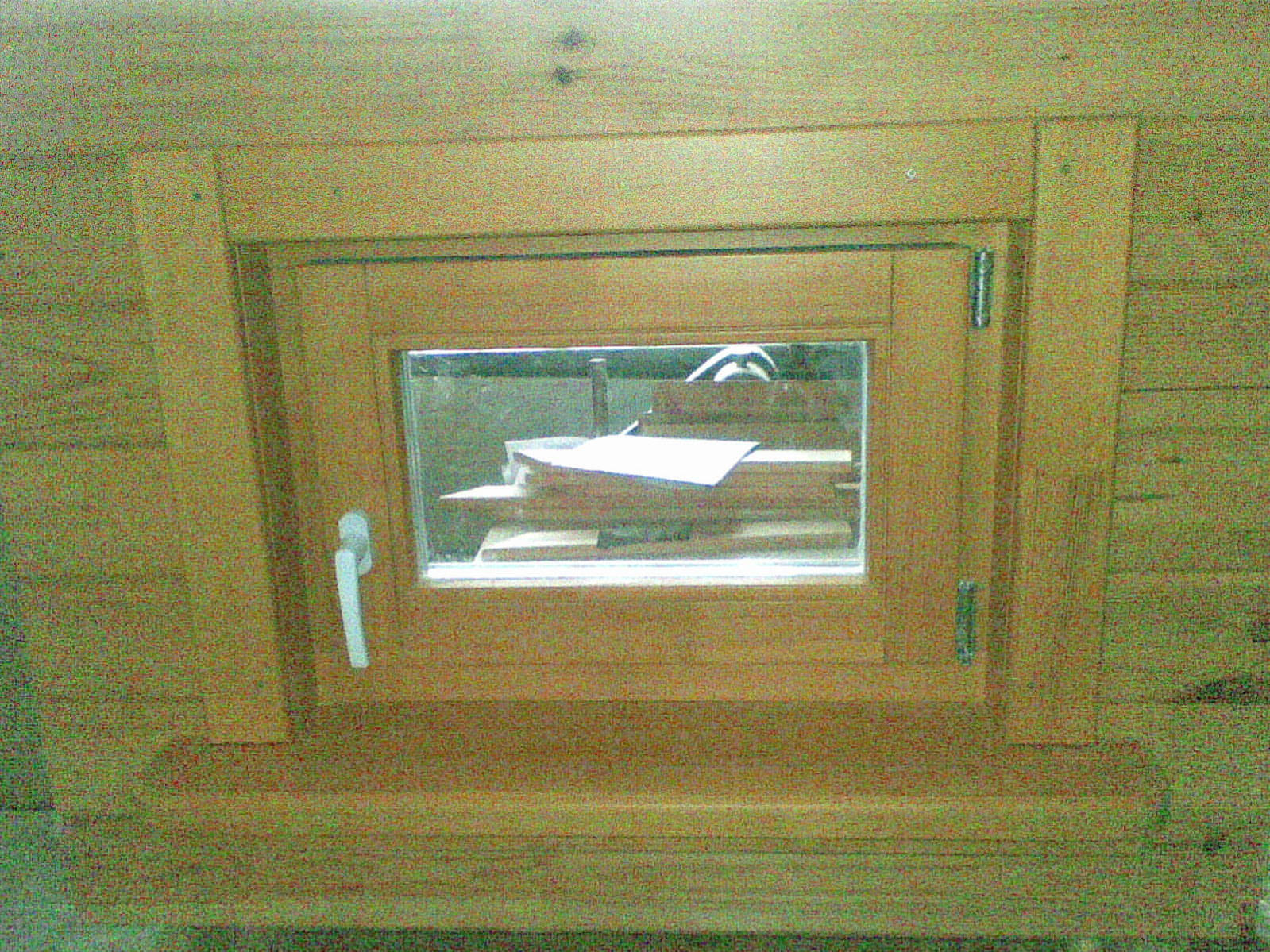

Игорь 2009 Опубліковано: 23 вересня 2009 Поділитись Опубліковано: 23 вересня 2009 А у Вас есть фотка, как эти фрезерованые пазы для обсады выглядят. А то мы окна в этом году не планируем, а вот двери поставили просто оставив компенсационные зазоры с каждой стороны по 4 см. Дому уже больше года. В вертикальных торцах проема фрезеруется паз (мы делаем 50*50). В него через утеплитель вставляется брусок, присверливаемый только к нижним брусьям. Обсада - проще говоря просто жесткая коробка, которая вставляется в проем. Затем обсада крепится к этому бруску ( не к стене !). Получается жесткая коробка, которая "плавает" в стене как на лыжах. По бокам зазор минимальный. Сверху - учитывая маленький коэфициент усадки клееного бруса, мы оставляем зазор 50 мм, заполняемый эластичным уплотнителем. Потом все щели закрываются наличниками. Вот фотка (правда хонковская, но смысл тот же. ) С дверьми - та же картина (можно упростить - и совместить функции обсады и коробки в одном изделии). Вот фотки, какие нашел (нижняя - окно в нашем офисе установленное с обсадой в стену). Если будут еще вопросы - пожалуйста обращайтесь - с удовольствием помогу советом 2 Посилання на коментар Поділитися на інших сайтах More sharing options...

Ирина Ч. Опубліковано: 24 вересня 2009 Поділитись Опубліковано: 24 вересня 2009 В вертикальных торцах проема фрезеруется паз (мы делаем 50*50). В него через утеплитель вставляется брусок, присверливаемый только к нижним брусьям. Обсада - проще говоря просто жесткая коробка, которая вставляется в проем. Затем обсада крепится к этому бруску ( не к стене !). Получается жесткая коробка, которая "плавает" в стене как на лыжах. По бокам зазор минимальный. Сверху - учитывая маленький коэфициент усадки клееного бруса, мы оставляем зазор 50 мм, заполняемый эластичным уплотнителем. Потом все щели закрываются наличниками. Вот фотка (правда хонковская, но смысл тот же. ) С дверьми - та же картина (можно упростить - и совместить функции обсады и коробки в одном изделии). Вот фотки, какие нашел (нижняя - окно в нашем офисе установленное с обсадой в стену). Если будут еще вопросы - пожалуйста обращайтесь - с удовольствием помогу советом Посмотрела фотки, поняла о чем Вы говорите. Наши строители почему-то нам этот вариант не предложили Хотя да, я на российских сайтах это часто встречала. Снача хотели делать дубовую обсаду сплошную, а потом решили, что получается типа "слоеный пирог". Дырка между брусом и обсадой, потом дырка между обсадой и окном. Предложили следующий вариант: когда будут ставить окна оставлять со всех сторон по 2 см на усадку потом обсаду делать не сплошную, а как бы с двух сторон от окна и типа обсада уже и будет служить финальной подшивкой откосов. Я не знаю насколько это правильно - такая вот конструкция Что скажете? А двери вообше установили с зазорами в 4 см без всяких там обсад. Дырки задули пеной и прикрыли наличником. Будем регулярно ездить смотреть, что с ними будет происходить. Достаточно ли будет этих 4-х см на усадку. Вот к весне на окна денег накопим, а по дверям посмотрим усадочку. Посилання на коментар Поділитися на інших сайтах More sharing options...

Игорь 2009 Опубліковано: 24 вересня 2009 Поділитись Опубліковано: 24 вересня 2009 Посмотрела фотки, поняла о чем Вы говорите. Наши строители почему-то нам этот вариант не предложили Хотя да, я на российских сайтах это часто встречала. Снача хотели делать дубовую обсаду сплошную, а потом решили, что получается типа "слоеный пирог". Дырка между брусом и обсадой, потом дырка между обсадой и окном. Предложили следующий вариант: когда будут ставить окна оставлять со всех сторон по 2 см на усадку потом обсаду делать не сплошную, а как бы с двух сторон от окна и типа обсада уже и будет служить финальной подшивкой откосов. Я не знаю насколько это правильно - такая вот конструкция Что скажете? А двери вообше установили с зазорами в 4 см без всяких там обсад. Дырки задули пеной и прикрыли наличником. Будем регулярно ездить смотреть, что с ними будет происходить. Достаточно ли будет этих 4-х см на усадку. Вот к весне на окна денег накопим, а по дверям посмотрим усадочку. Давайте подсчитаем. Высота проема допустим 1500 мм. Усадка сруба декларируется обычно 5-7%. 1500 х 0,05 = 75 мм. Пусть у подсушеного сруба она будет даже 1,5 % (как у клееного). 1500*0,015 = 22,5мм. Т.е. 2 см вроде как маловато будет. Маловато Слоеный пирог и должен быть слоеным. Между обсадой и стенами расстояние минимальное. Вариант обсады который предложили Вам - мне не нравится, поскольку функция обсады - как раз обеспечить жесткий и неизменный проем в "гуляющей" стене. А две вертикальные планки такую функцию выполнять не будут. По межкомнатным дверям, боковые стороны думаю некритично, а сверху лучше добавить. По этим вопросам лучше проконсультироваться с цилиндровщиками, тк мы имеем дело с сухой древесиной, а там допуски и требования иные. Может мы перестраховываемся- привыкли делать как по бумажке Расскажете что получилось, ок? Посилання на коментар Поділитися на інших сайтах More sharing options...
