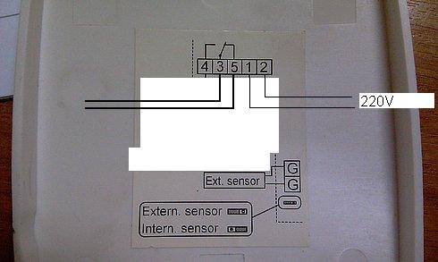

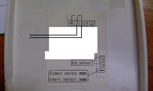

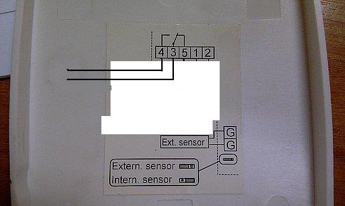

нет желания приобретать VRT 30, потому что есть терморегулятор фирмы Systemair помогите подключить, котел Vaillant turboTEC pro, 101262437.jpg101262439.jpg
А 1 и 2 нужно в 220 запитывать?
Если ваш термостат работает не от батареек а от сети то надо подключать.Просто удаляете в котле перемычку из контактов 3 и 4, дальше к этим контактам подключаете термостат клема 3 центральная и клема 5 либо 4 это уже проверите на месте какая из них идёт на замыкание во времья запроса на отопление.
P.S. Только уберите перемычку с клем 3 и 1.
