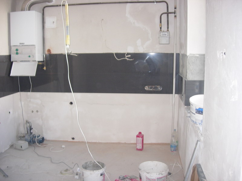

от фото:
підключення програматора елементарна. підключити всього 3 провода до контактів 7-8-9 на платі котла і на програматорі.
