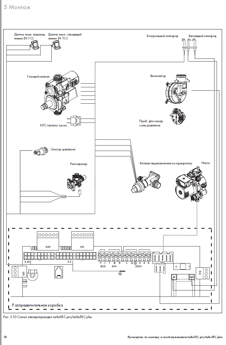

Подскажите, куда подключить программатор. Перемычки тут нет нигде.
В инструкции на стр. 18 всё написано.

Простому пользователю как то сложновато. Вы растолкуйте, пожалуйста. Куда подсоединять L-Line, а куда H-Heat ?

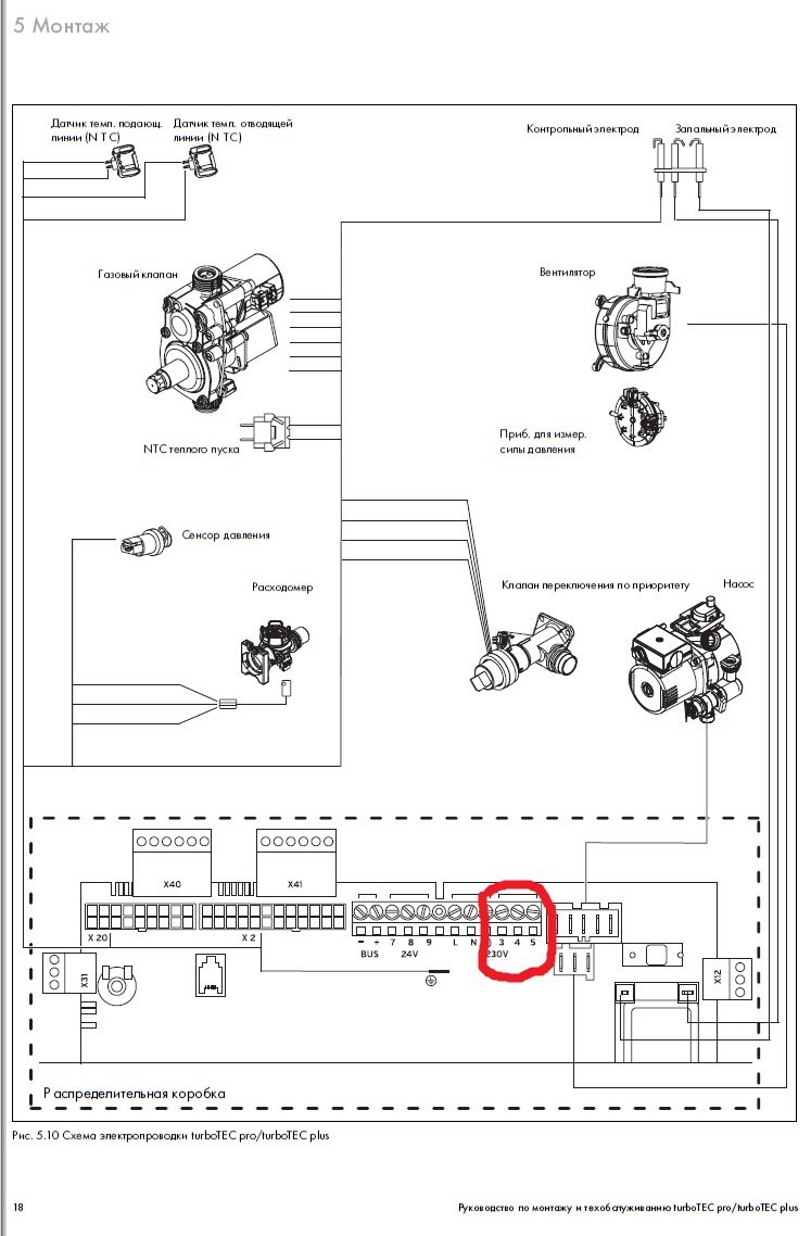

Что то у Вас не такая инструкция...:)
Перемычка на клемах 3-4-5...

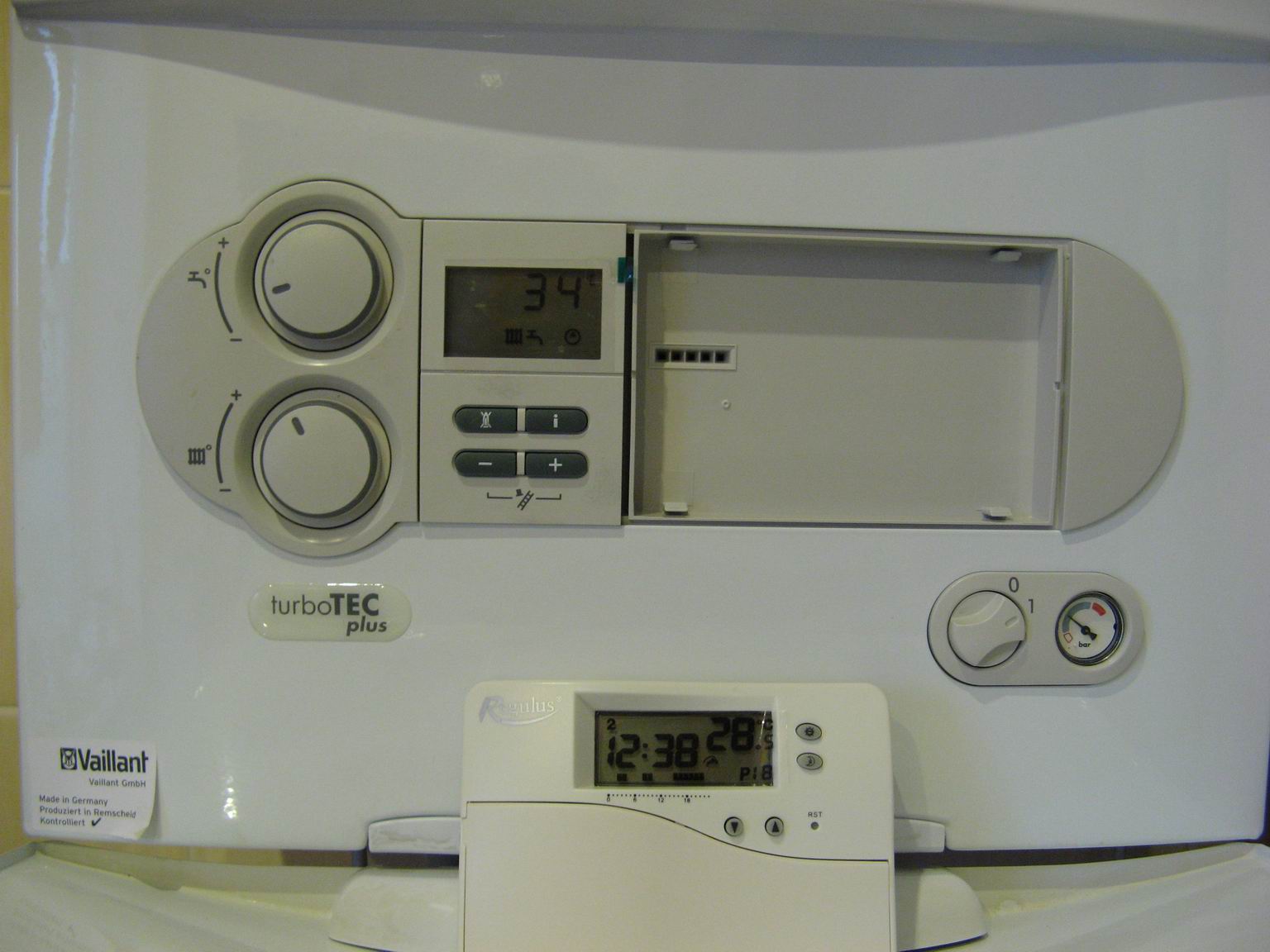

Инструкция с официального сайна vaillant. А какая перемычка? нигде не могу найти. Вы на моем приложенном фото ткните мне пальцем. Если можно, выложите фрагмент правильной инструкции
Чтобы добраться до перемычки нужно снять кожух котла, повернуть (опустить) вниз блок электроники (тот что у Вас на фото), и снять с него сзади крышку.
Большое спасибо. Благодаря Вашей подсказке все получилось. Программатор подключен, все работает.
