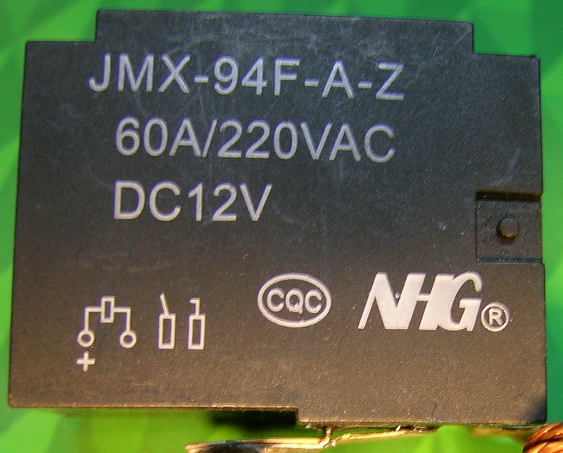

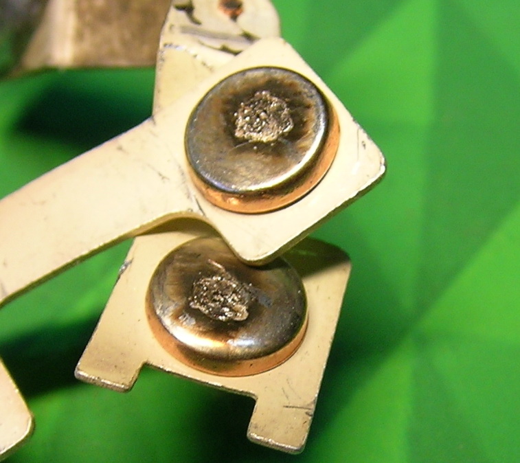

Сам спросил - сам ответил ) Вот NHG jmx-94f-a-z после нескольких лет работы на бойлер.
Силовое реле на 40А и поляризованное на 60А это две большие разницы!
Действительно несколько лет назад завезли плохую партию поляризованных реле NHG,
и если ломать это реле аккуратно, то можно было бы увидеть, что контакты плохо прижаты - брак.
Для бойлера на 5кВт всегда было достаточно 40А силового реле, фирмы NHG. А там контактная группа в 2-3 раза меньше!
К чести производителя РКН-60, сделали послегарантийный ремонт и модернизацию РН с фотографии.
