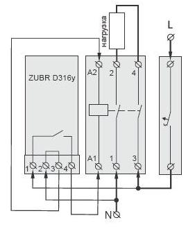

ambaluk, а можно немного более общие фото? УЗО можно 40А/30мА. Реле напряжения, если хотите, Digitop V-protector 63A, Zubr D63t или УЗМ-51, щит новый, стояков не видно, но подозреваю, что с ними все в порядке.

Поставьте немного с запасом Zubr D40t.
И УЗО одно на розетки, 40А/30мА. (Hager CD240J)
Места как раз хватит в щите для УЗО и для Zubr.
HagerKVT, Реле напряжения лучше с номиналом 63А, как я уже писал выше вот здесь.

Якщо вводний автомат 25А. То реле має бути хоча б на 32А або 40А?
DigiTop, новатек, зубр та інші реле, вони пропускають через себе все навантаження чи при такій роботі вони оплавляться і прийде їм кінець, чи треба ставити контактор? Якщо контактор, то які реле можуть керувати ними?
Почитав я трохи переписку за останні місяці, і що, виходить DigiTop - не якісні? В мене стоїть в квартирі ще старої моделі з чорним передом. уже напевне півтори роки працює норм, правда я не мав можливості дати йому повну нагрузку.
Будь-які. Контактор споживає декілька Ватт.

Якщо любе реле може керувати то які конкретно моделі? Бо якщо взяти діджитоп то там тільки вхід і вихід, як він може керувати контактором????
Выход подключить на катушку пускателя
