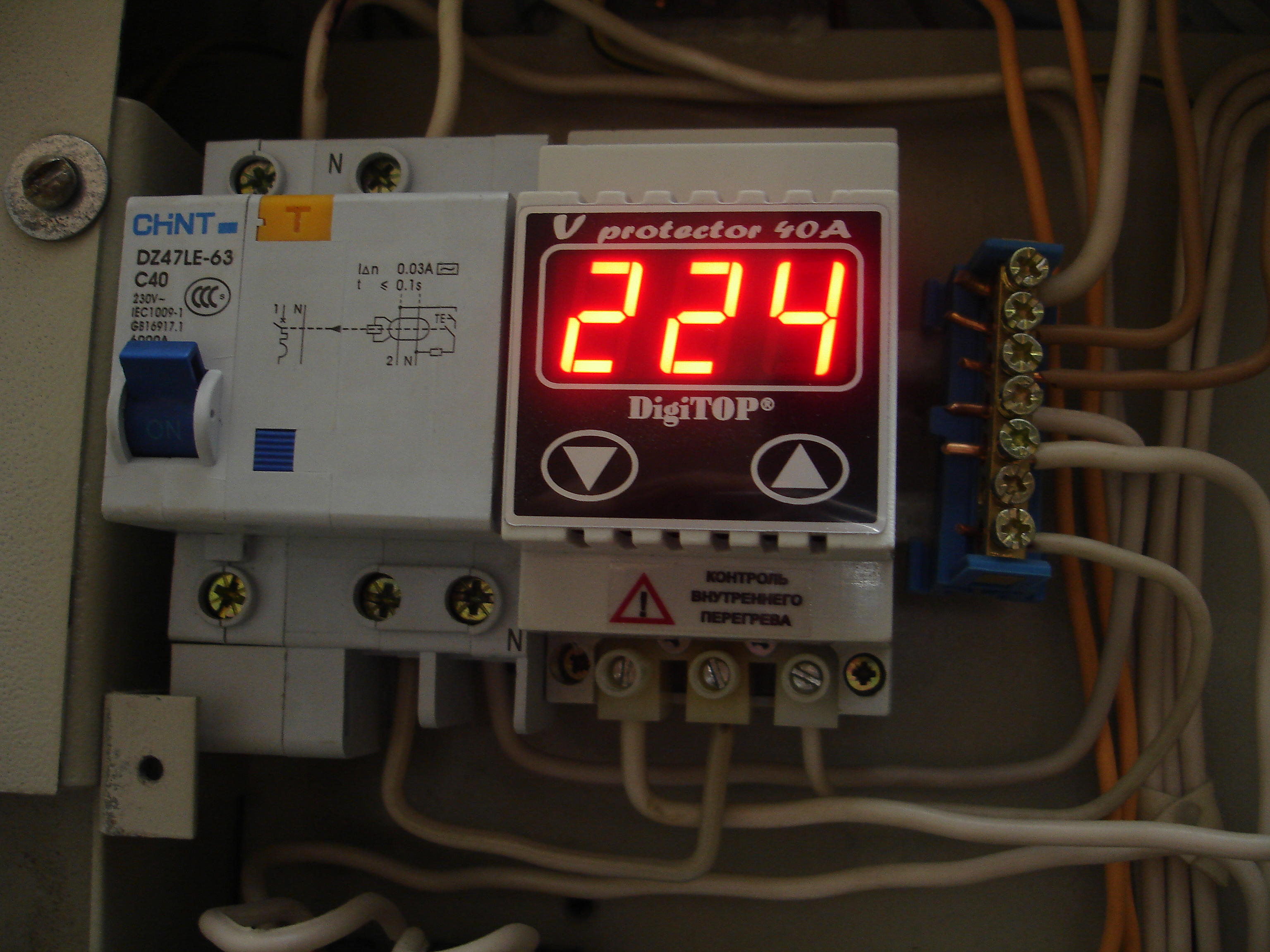

ex_Hunter Опубліковано: 4 жовтня 2011 Поділитись Опубліковано: 4 жовтня 2011 Приветствую всех! Прошу объясните кто знает,почему переодически отключатся установленный у меня РН Дигитоп 40А ,при этом сообщая о перегрузе,а сам такой весь горячий Посилання на коментар Поділитися на інших сайтах More sharing options...
sanykrimea Опубліковано: 4 жовтня 2011 Поділитись Опубліковано: 4 жовтня 2011 А при какой нагрузке он выключается? У него 40 А допускается только в течение 60 сек. Можно его грузить на ~ 6 кВт (30 А). Посилання на коментар Поділитися на інших сайтах More sharing options...
Наблюдатель Опубліковано: 5 жовтня 2011 Поділитись Опубліковано: 5 жовтня 2011 Прошу объясните кто знает,почему переодически отключатся установленный у меня РН Дигитоп 40А ,при этом сообщая о перегрузе,а сам такой весь горячий В лучшем случае срабатывает защита от перегрева из-за не неправильно выбранного номинала РН. Указанный на корпусе РН ток это кратковременный максимально допустимый ток встроенного реле, про что не всегда упоминают в инструкциях производители РН, который к тому же некоторыми производителями РН бессовестно завышается! Возможно производитель встроенного реле тоже завысил номинал! Это не говоря о заниженном почти у всех производителей РН сечении проводников и не адекватных для таких устройств зажимах! Вот и цепочка, в которой много слабых звеньев, вызывающая пожароопасный перегрев РН! Долговременный максимальный ток через встроенное реле РН при комбинации активных, ТЭНы водогрея, лампы накаливания, утюг и т. п., слабых индуктивных, бытовой холодильник, вытяжка над плитой и т. п., одной мощной индуктивной нагрузок как не инверторный кондиционер, морозильная камера, насос или т. п. должен быть не более чем 2/3 от указанного на корпусе РН, а при наличии более одной мощной индуктивной нагрузки должен быть не более 1/3! Если не хватает номинала РН, и есть место в щите, я использую 2-ва РН, что в некоторой степени позволяет повысить параметр бесперебойности питания, так как можно выставить разное напряжение срабатывания для разных групп. Как вариант можно добавить контактор, который должен быть на ≥63А, желательно с выпрямителем и втягивающей, удерживающей обмотками, чтоб не так жужжал и не грелась обмотка. В Вашем случае, мало места, программа минимум чтоб кто-то разбирающийся в электрике отодвинул РН от дифавтомата, который тоже, хоть и меньше, греется, чтоб была лучше вентиляция РН, увеличил сечение фазных проводников. Возможно РН реже или вообще перестанет отключаться из-за срабатывания тепловой защиты. По возможности, чтоб в дальнейшем минимизировать вероятность срабатывания тепловой защиты РН, проверить внутренности, зажимы. По большому счету менять на РН с большим током ≥60А и более адекватными зажимами. Посилання на коментар Поділитися на інших сайтах More sharing options...
sanykrimea Опубліковано: 5 жовтня 2011 Поділитись Опубліковано: 5 жовтня 2011 .. что в некоторой степени позволяет повысить параметр бесперебойности питания, "Параметр бесперебойности питания". Опять какую-то муть Наблюдатель выдумал, и тиражирует интернетом. Что это такое, в чём измеряется.. Плохой, хороший, высокий, низкий. Бред какой-то. 1 Посилання на коментар Поділитися на інших сайтах More sharing options...
ex_Hunter Опубліковано: 5 жовтня 2011 Поділитись Опубліковано: 5 жовтня 2011 А при какой нагрузке он выключается? У него 40 А допускается только в течение 60 сек. Можно его грузить на ~ 6 кВт (30 А). примерно при работе потребителей на 4-5кВт,всегда по-разному... Но! отключения начались после года работы РН при аналогичной нагрузке, мож контакты уже подгорели? Посилання на коментар Поділитися на інших сайтах More sharing options...
ex_Hunter Опубліковано: 5 жовтня 2011 Поділитись Опубліковано: 5 жовтня 2011 По большому счету менять на РН с большим током ≥60А и более адекватными зажимами. Какую модель рекомендуете ? Посилання на коментар Поділитися на інших сайтах More sharing options...
sanykrimea Опубліковано: 5 жовтня 2011 Поділитись Опубліковано: 5 жовтня 2011 Но! отключения начались после года работы РН при аналогичной нагрузке, мож контакты уже подгорели? Скорее всего. Вот igorrius акцию сегодня затеял. Из наших Новатек-Электро за качеством следит. 1 Посилання на коментар Поділитися на інших сайтах More sharing options...
