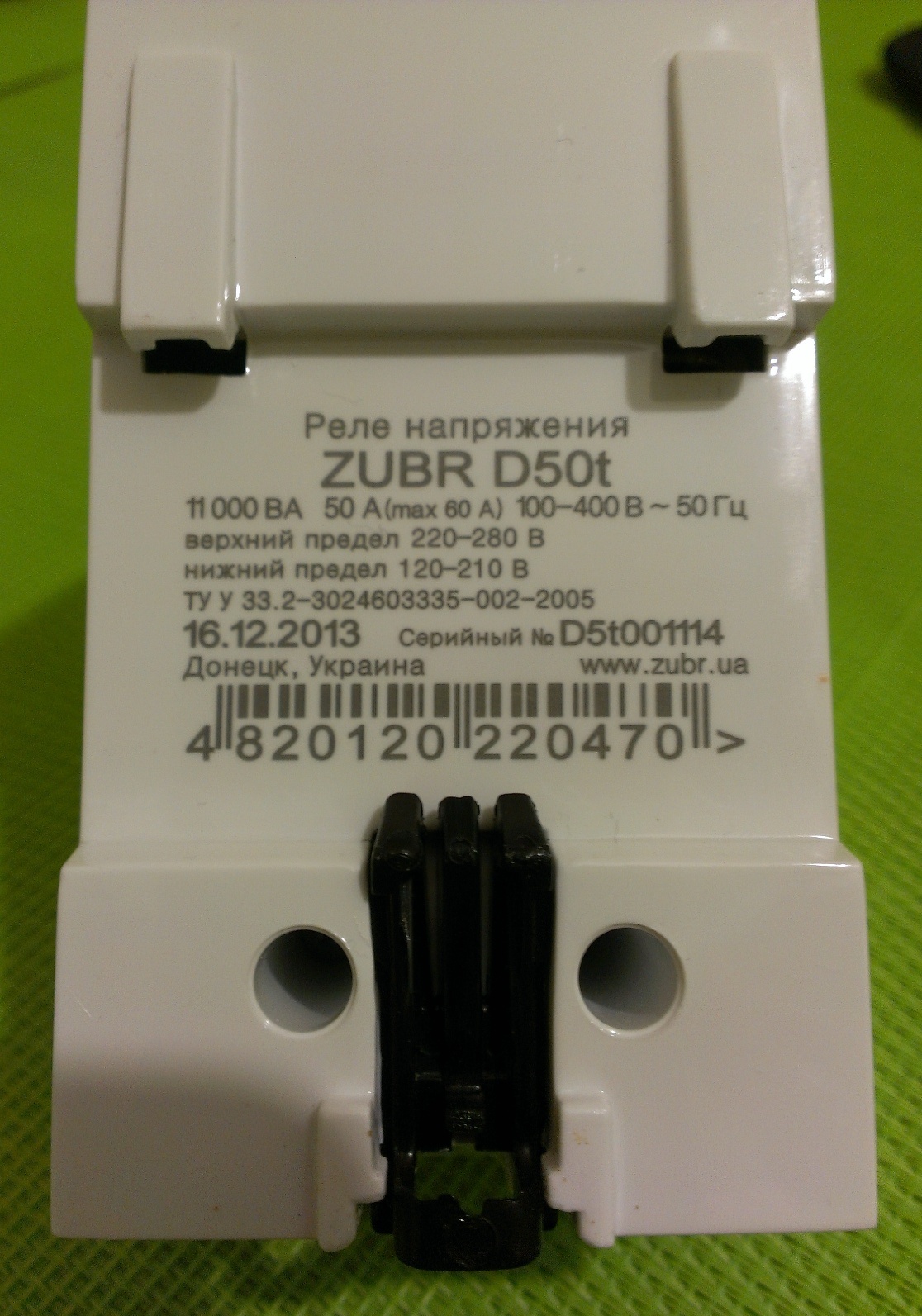

Минус лишь в том, что трансформатор тока не слишком чувствительный. Буквально пока горит свет в квартире (до 80Вт) - амперметр не реагирует. При более сильных нагрузках уже проблем нет, вопрос разве что в возможной погрешности. У меня измерить таковую возможности нет к сожалению.
С Zubr-ом ситуация несколько другая. Возможно сказывается и тот момент, что устройство буквально месяц от роду. Все-таки у обоих производителей есть явный прогресс за последний год.
Маркировка нанесена печатным образом, SN в наличии, ровно как и гарантийный талон с отметкой о пройденных испытаниях.
Успешно инсталлировал в щиток "Зубр-Второй".

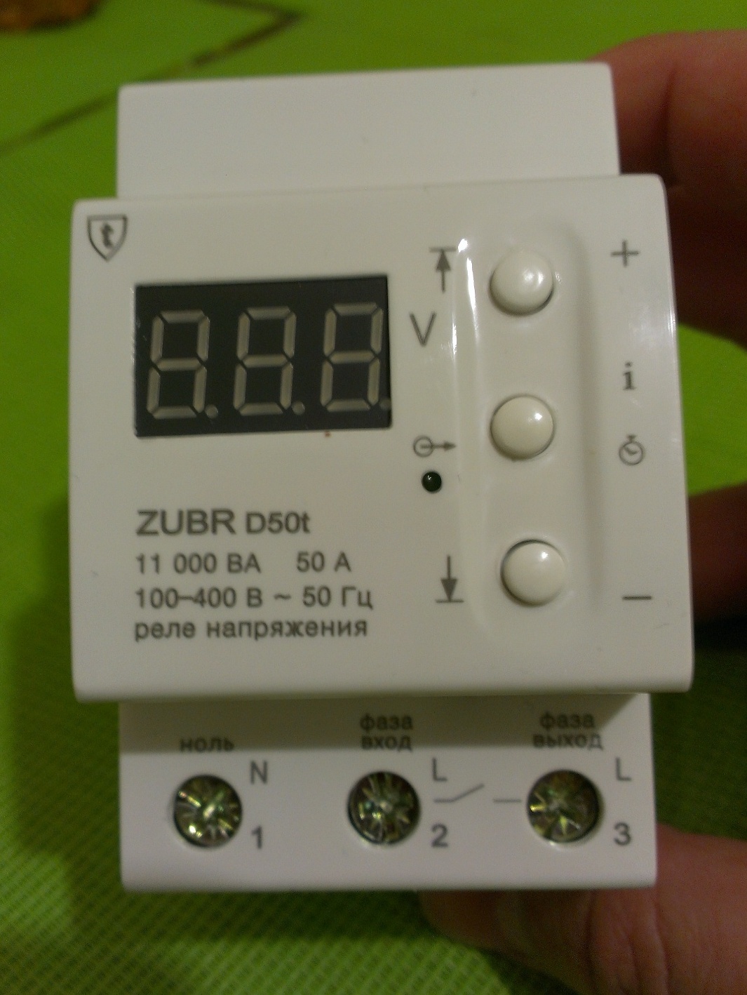

Последнее, что хотелось рассказать о новом "Зубре". Пролистав инструкцию, не покидало ощущение, что таки устройство "для профессионалов". Ж-)
Модели времени отключения при выходе напряжения за пределы
Нажатие на среднюю кнопку более 3 с приведет к отображению на
индикаторе «Pro». При отпускании мигающее значение можно изменять
кнопками «+» или «–» на: обычное — «oFF» или профессиональное — «on». Профессиональная модель не отключает нагрузку при безопасных по величине и длительности отклонениях напряжения. Другими словами, при
безопасных скачках для обычной бытовой техники, ZUBR не будет отключать напряжение.

Защита от внутреннего перегрева
ZUBR D50t оснащен защитой от внутреннего перегрева. В случае, если температура внутри корпуса превысит 80 °С, произойдет аварийное отключение нагрузки. На индикаторе будет светится «ПРГ» до тех пор, пока не будет нажата одна из кнопок для разблокировки устройства. Устройство разблокируется в том случае, если температура внутри корпуса снизится до 60°С.
При обрыве или коротком замыкании датчика температуры прибор продолжает работать в обычном режиме, но каждые 2 секунды
появляется надпись «Ert» на 0,5 с, означающая проблему с датчиком.
В этом случае контроль за внутренним перегревом осуществляться не будет.
И самый важный момент, которого мне не хватало в "ДигиТоп":
Просмотр последнего аварийного напряжения
Кратковременное нажатие средней кнопки позволяет просмотреть значение напряжения, в результате которого прибор отключил нагрузку. Значение хранится в энергонезависимой памяти.

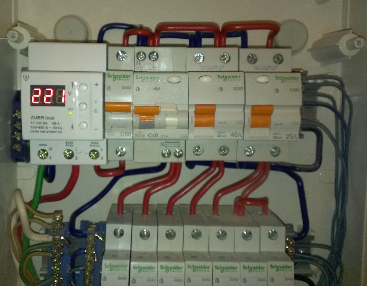

Пока буду теперь вникать и изучать работу этого устройства, пока мой "ДигиТоп-Первый" на "больничном"... :D
По возвращению из сервиса постараюсь отписаться насколько его работоспособность вернулась к норме.
Я вообще-то не специалист, но чисто визуально по "набивке" щитка видится следующее:
1) Зубра наверное лучше поставить после АВ С50. А так получается, что он у вас ничем не защищен... разве что АВ на этажном щитке?
2) У вас после АВ С50 (я так понимаю что это вводный автомат) стоят УЗО на 40А и на 25А. Особое беспокойство вызывает второе, поскольку после него я так понимаю стоят три АВ. Так вот, если сумма их номиналов больше 25А (что вполне вероятно), то УЗО может "непоздоровится"...:o
Это все мое ИМХО...
НО... проконсультируйтесь со специалистами...
УДАЧИ!:beer:

Спасибо за замечания... немного офф, но отвечу.
На этажном стоит такой же АВ (предположение верно :) ). В щитке АВ просто для более удобного перехода на верхнюю линию питания :). Остальные функции хотя и присутствуют, но косвенные.
УЗО 25А - это я конечно погорячился :confused: при покупке (столько всего сразу надо было). Но по факту на него села стиралка с АВ 16А и две линии освещения по с АВ 10А. Лампы все до 30Вт (суммарно если ватт 150Вт), так что живет и жить будет!
Все же отдаю себе отчет в происходящем, иначе бы не заморачивался. Спасибо!
