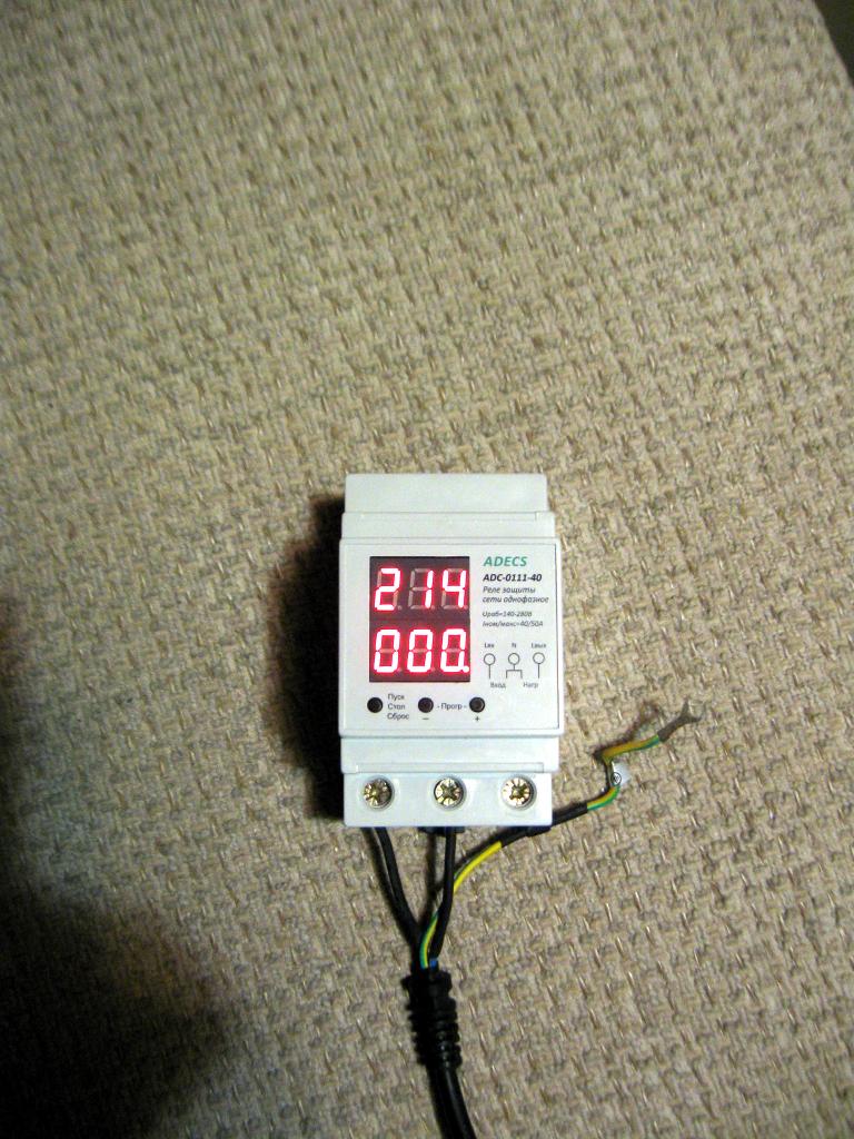

А че никто ADC не рассматривает? Купил, покрутил,... сделано вроде не ногами, клеммы неплохие, плата - хорошая китайская зеленка, функционал на уровне...

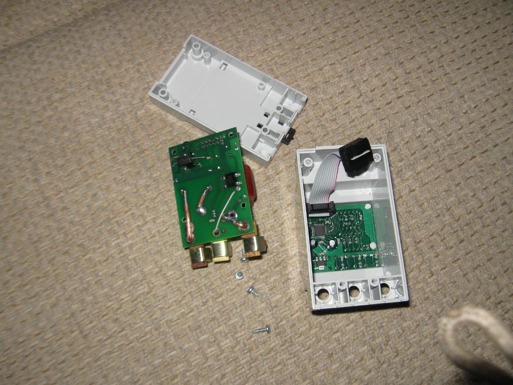

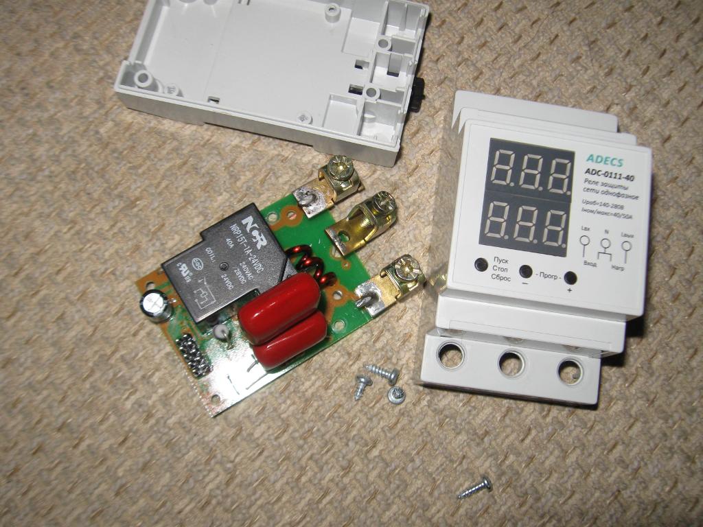

Подключусь - как нить отчитаюсь о работе. Но у нас линия свежая, нагружена процентов на 10, напруга не скачет. Мне пока в этом реле больше амперметр интересен.
Olenevod, я бы на Вашем месте вернул: (ссылка устарела)
Очень слабое реле, сильный нагрев. Сам производитель сказал, что модель хуже чем 0110.
Да, спасибо, почитал. Как видно по фото, мой экземпляр слегка модернизирован - улучшен теплоотвод одной из клемм, хотя реле осталось прежним, несмотря на уверения производителя в смене. Но для меня это не критично, т.к. ввод ограничен 20А и я не собираюсь использовать его в пиковом режиме.
Хотя конечно неприятно, что производитель лукавит. По даташиту коммутируемая мощность релюхи NRP15T 7200ВА, а в мануале к девайсу заявлено 8800 :o
Производитель не лукавит. Вместо того что-бы исправит недочеты он просто пытается оправдаться и свернуть всю вину на испытателя (был уже один такой со своим ЗАСом). Чего только стоит высказывание, что нагрев реле является результатом повышенного напряжения,
при испытаниях номинальная мощность нагрузки составляет 240В*39,8А = 9552 Вт вместо допустимых по инструкции 8800? Или вы знаете реальные жилые помещения, которые часами потребляют стабильный ток 39,8А, но при этом не превышают значение 40А более 1 ми
и то, что если на корпусе написано 40А, то читать нужно 20А.
