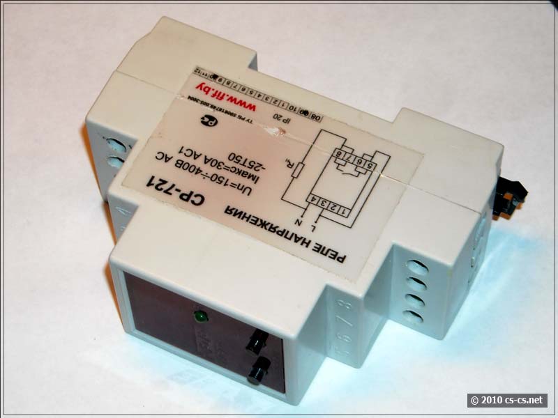

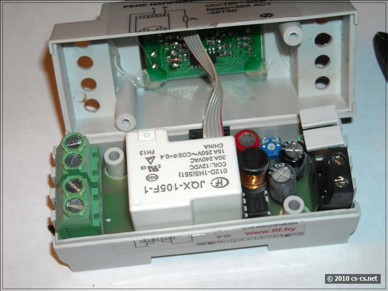

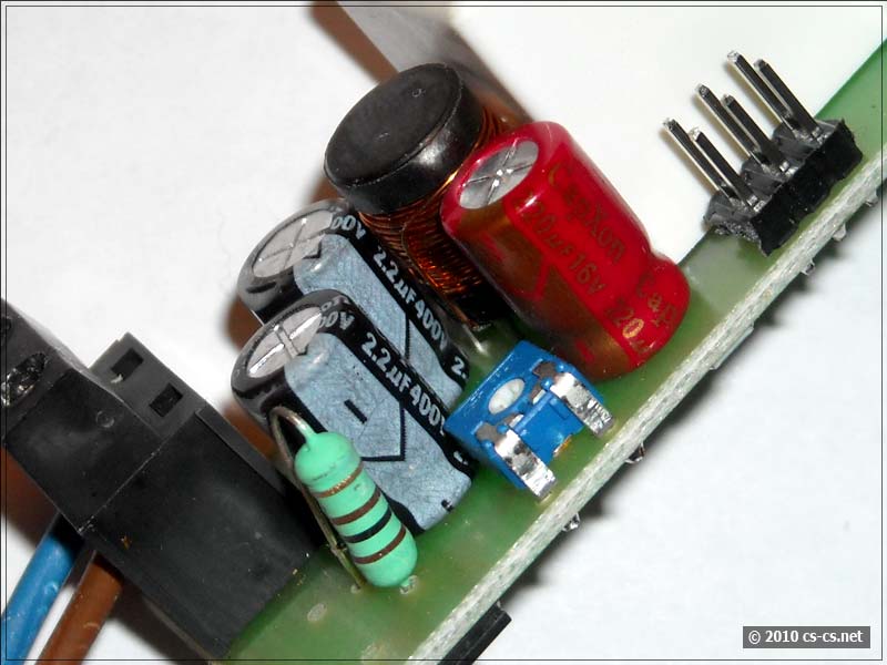

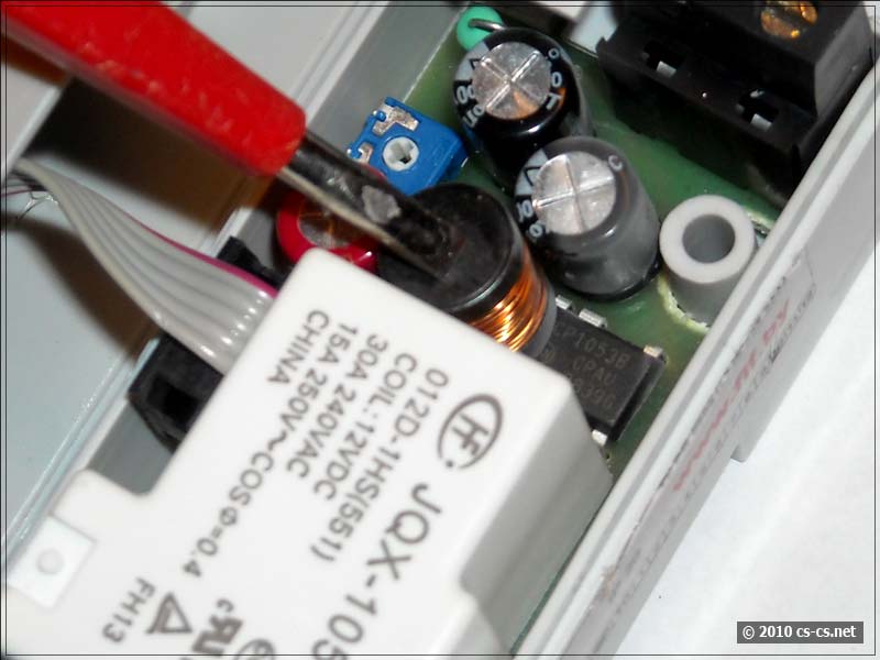

Монтаж выполнен таким образом,что все надписи на реле находятся снизу,т.е. на фото ничего не видно.Все что написано я переписал и впаял реле назад.На холостои ходу ,т. е. в момент включения,напряжение равно 24в,затем ,когда реле включается\т.е. на ключевой транзистор подается потенциал и через реле начинает течь ток -контакты замыкаются и на нагрузку подается 220в\ напряжение в схеме понижается до 13в.Т.к. схема блока питания от сети простейшая,т.е. однополупериодная с гасящим конденсатором,то при увеличении тока нагрузки напряжение понижается-все правильно,на реле пониженное напряжение,может работать ,во включеном состоянии хоть год,нагрева нет.Смущает 1=максимальный ток через контакты всетаки 30А ,А НЕ 40А\СОГЛАСНО надписи на реле и логики,нормально разомкнутые контакты всегда на меньший ток\. 2-смогут ли замкнутые контакты,при подаче напряжения на реле 13В,пропустить длительно хотя бы 20А\наверное смогут- отвечаю сам себе\.Кстати,какое реле стоит в V-PROTEKTOR DIGI TOP 80A?-кто знает, плиз ,ответьте.Спасибо.
Кстати ,для уменьшения времени срабатывания,вместо реле механического поставил оптосимистор,работает,только напряжение в схеме 24В-нужно понизить путем уменьшения емкости в бл. питания.

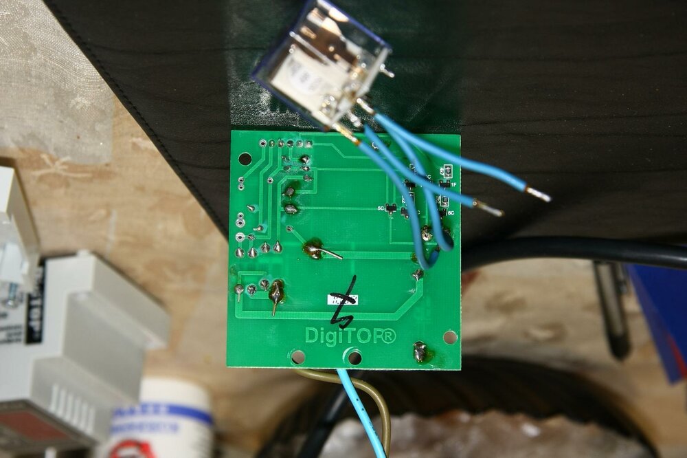

Вот и у меня случилась неприятность с реле контроля напруги Digitop 60 А.
Как то ночью услыхал отчетливый "клац" в щитке.
Не придал значения, продолжал спать дальше.
Через несколько минут снова "клац" и "Клац".
А при подаче напряжения вся техника пищит (стиралка, холодильник, варочная поверхность, духовка). Спустя несколько "клацов" мне такая музыка надоела. Одел я на голову фонарик и полез в щиток.
Мигает индикатор на реле (во время задержки при включении). При этом показывает 232 В. Тыкаю мультиметр на конакты, меряю - 229 В. Бог с ней, погрешностью. Реле снова "клац" (оно у меня управляет контактором Moeller на 63А), включилось и тут же выбило.

Приехал - все работает. В офисе у нас всегда немножко пониженое напряжение (209 - 216 В). И тут спустя какое то время слышу отчетливый "Клац"!!!!!!!!!!!
Есть!!!! Вот оно, срабатывание. При всем этом, скачка напряжения небыло. Взял в руки. Индикаторы мигают (режим задержки по включению), показывают 219 В. Включилось. Я его потрусил - выбило.
ОПА!!!!
Поподтягивал все контакты (грешилна плохой контакт). Включил, постучал по нему - выбивает.
Все электрики на работе однозначно начали твердить, что виной всему реле внутри Digitop.
Как стоит не трогая - все работает. Как только вибрация - выбивает.

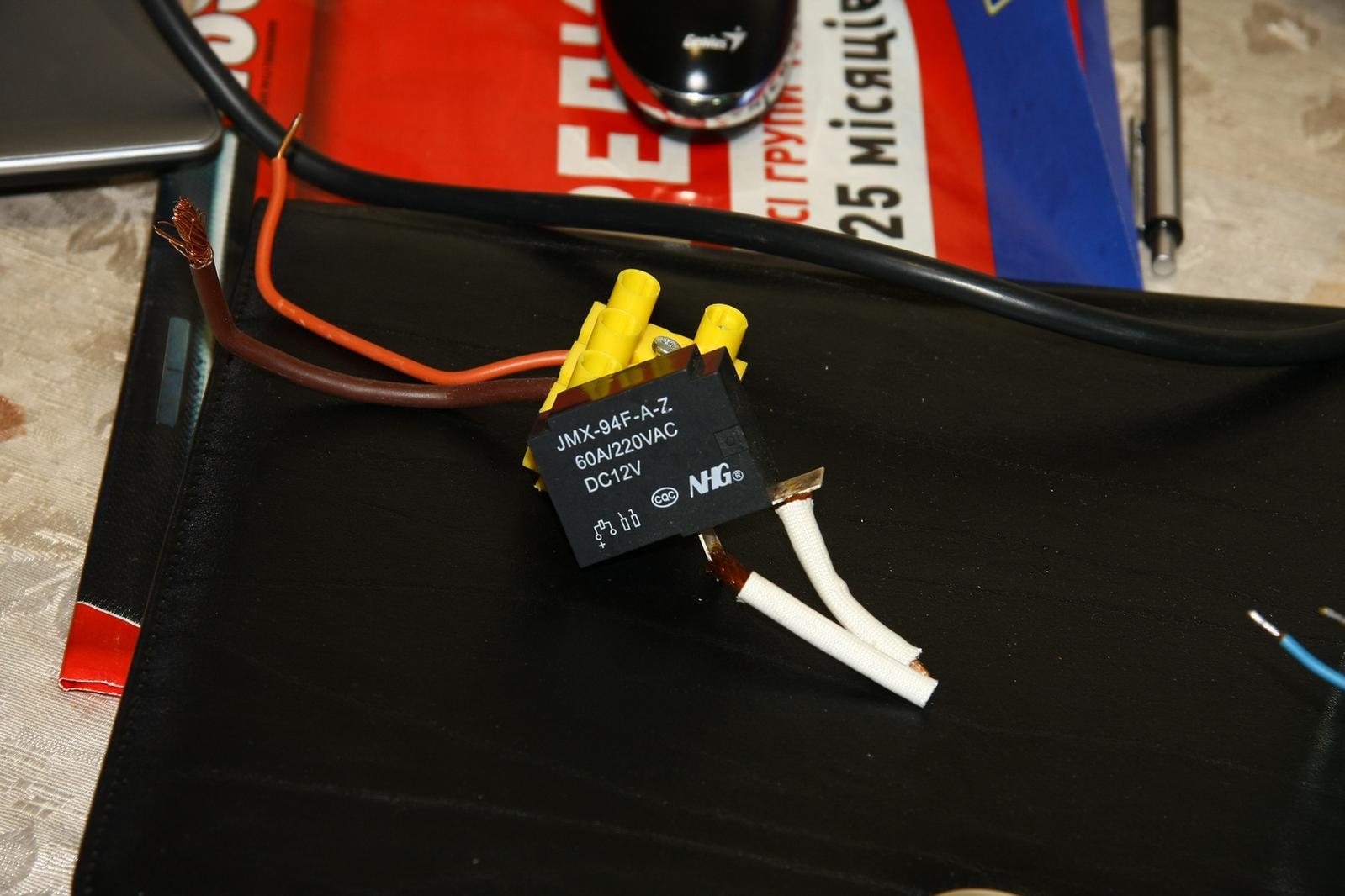

Посоветовали купить реле с питанием 12В, заменить. Заменил, но попозже узнал, что реле, которое в нем стояло очень хитрое - с защелкой :D, и на обычное его не заменишь.
До сих пор лежит в коробке с инструментами. Надо как то выбраться на караваевы дачи, купить такое же родное реле, заменить. 8-)

Обычно причина - "холодная" пайка, то бишь непропай. Конденсат попал, пошла коррозия и кирдык самопальной, собранной на коленке отечественным "производителем" схеме.

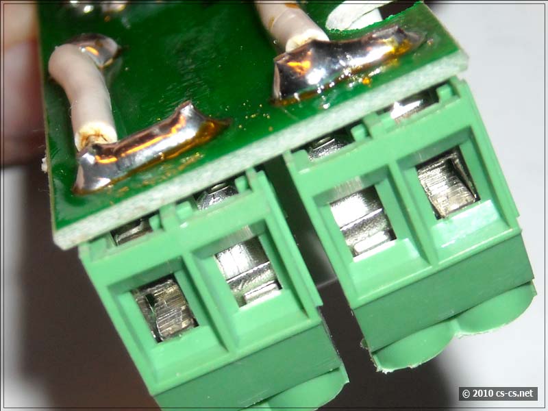

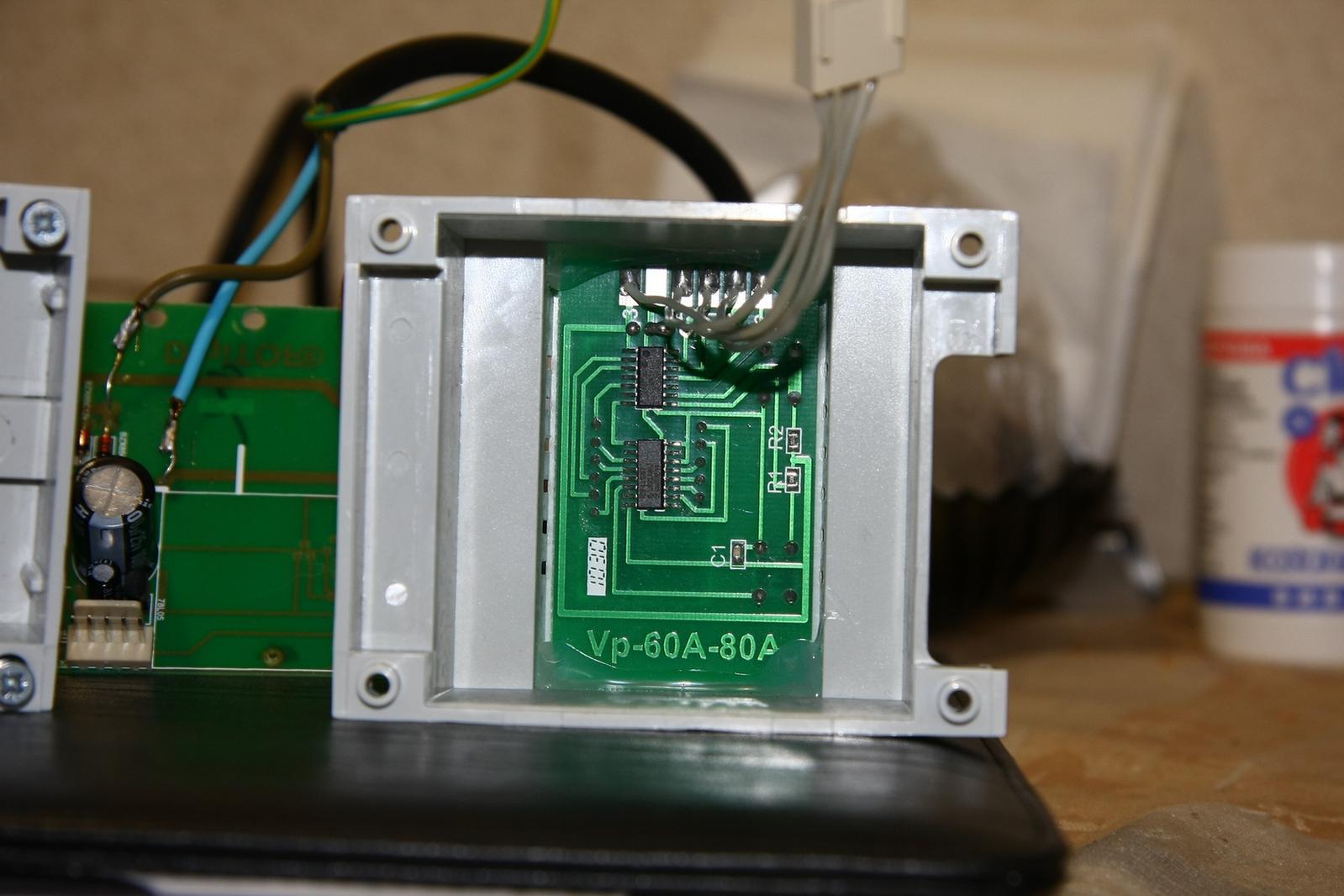

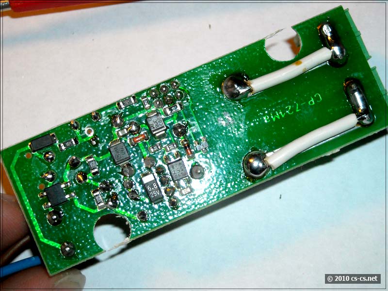

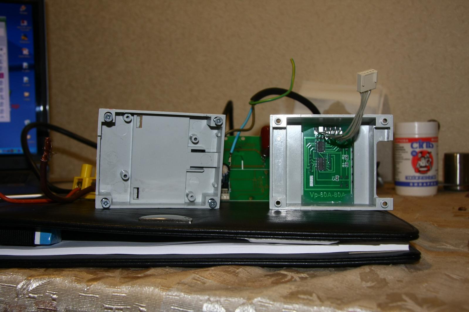

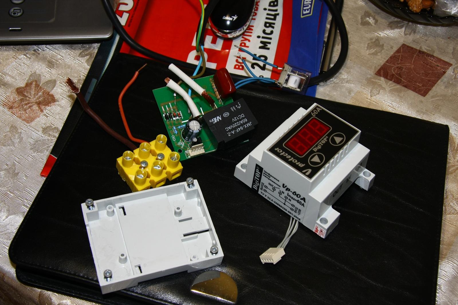

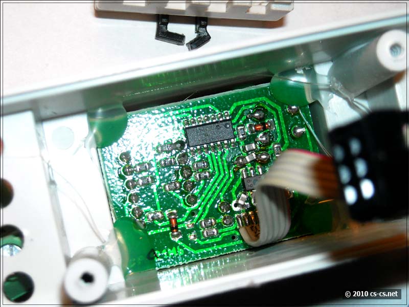

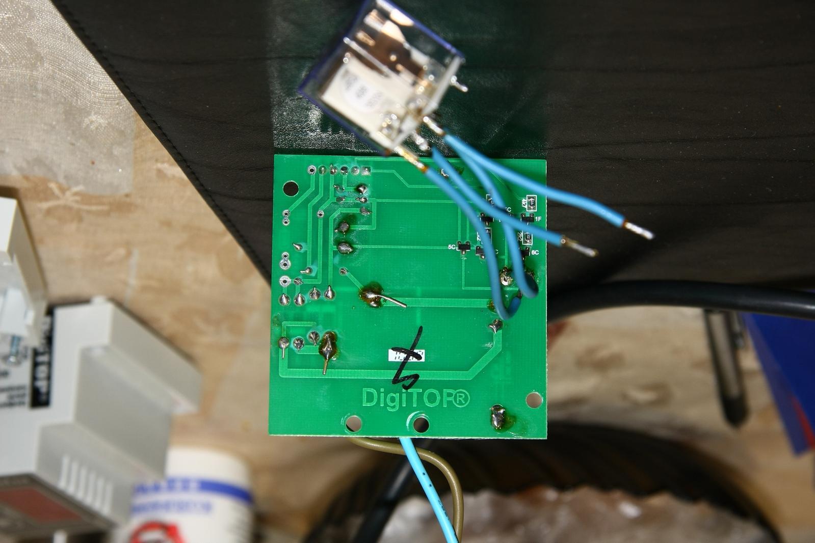

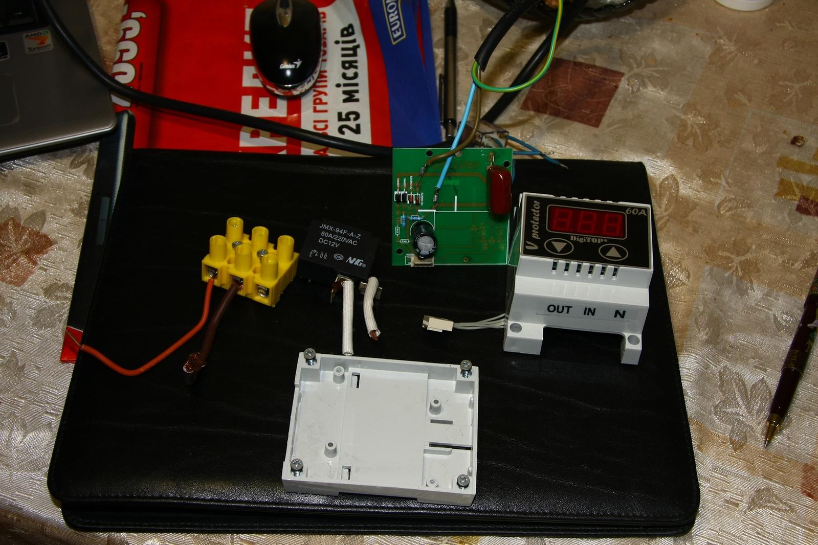

Как и обещал, выкладываю фото.
Прошу не ругать, так как сдесь есть "лишнее реле" :D в качестве эксперимента.
Как по мне, устройство собрано доволно неплохо.Да, и еще, я пропаивал все крупноузловые детали. :)

Реле по барабану - его дело притянуть и держать. Если внутри плохой контакт обмотки к выводу - при первой дуге контакт вообще исчезает.
Таки, думаю где-то ножка непропаяна.
