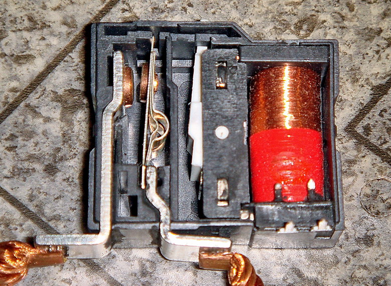

У всех подобных реле теоретический предел быстродействия - 0,02 сек, это в идеальном случае.
Коммутирующий элемент у них у всех - обычное электромагнитное реле без дугогасительной камеры, оно может разорвать цепь только при при переходе сетевого напряжения через нуль.
Для тока промышленной частоты 50Гц это и будет 0,02 сек.

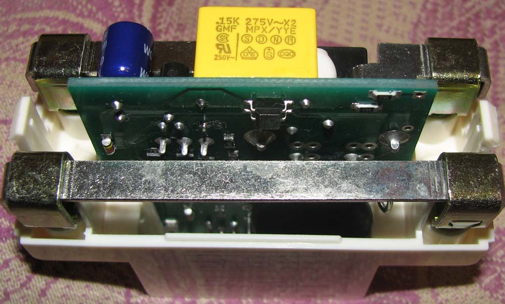

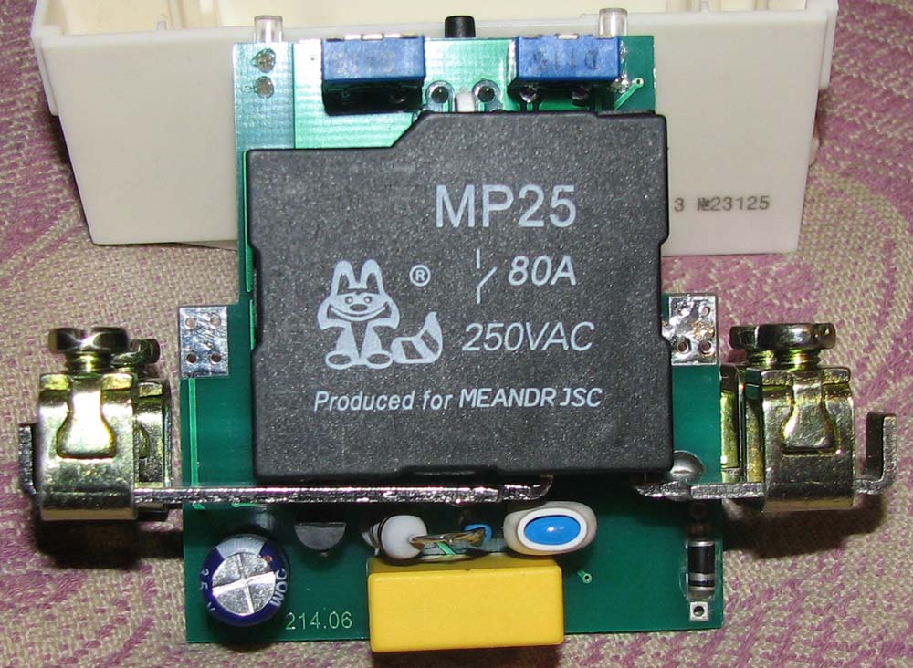

у меня такой стоит:
(ссылка устарела)
ZUBR 340t
