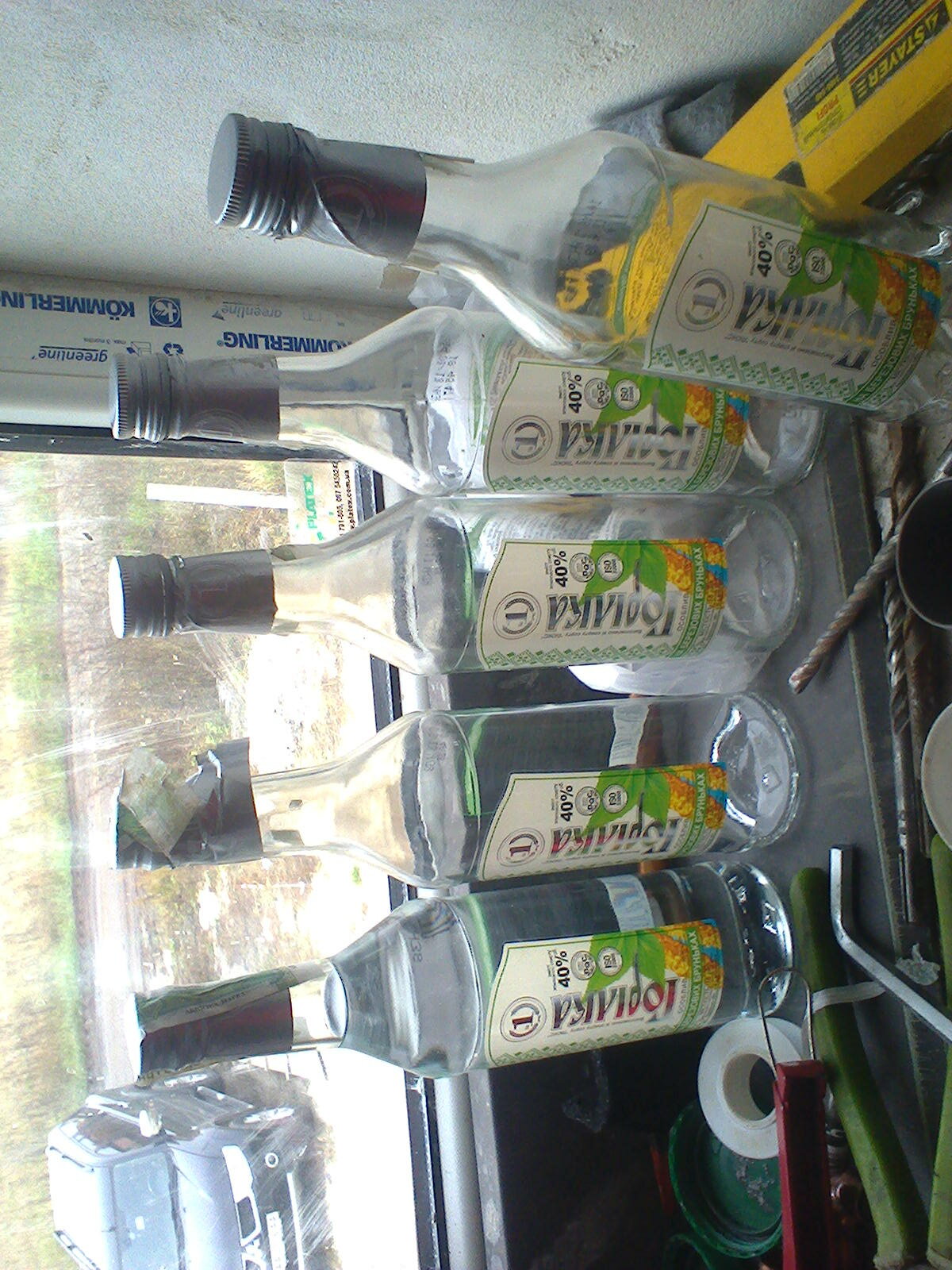

Так что же залить в батареи на зиму ?:)
Водку пить и заливать. Вот так.
Забыл сказать 5 лет и полет нормальный 1 литр= 70% водки и 30% воды.
Но это при условии что Вы сами будете заливать а если монтажники смотрите что б не выпили- и такое бывает.
