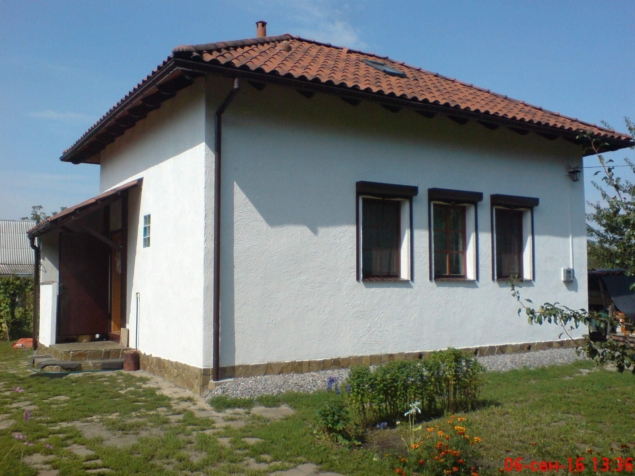

Всем здравствуйте!
Для тех, кому была интересна моя штукатурка (пост №736).
На днях закончил покраску стен (белой СиликонКолор). Около 120 м кв., в один слой (неразбавленной), расход - 3,5 ведра (не экономил). Доволен.

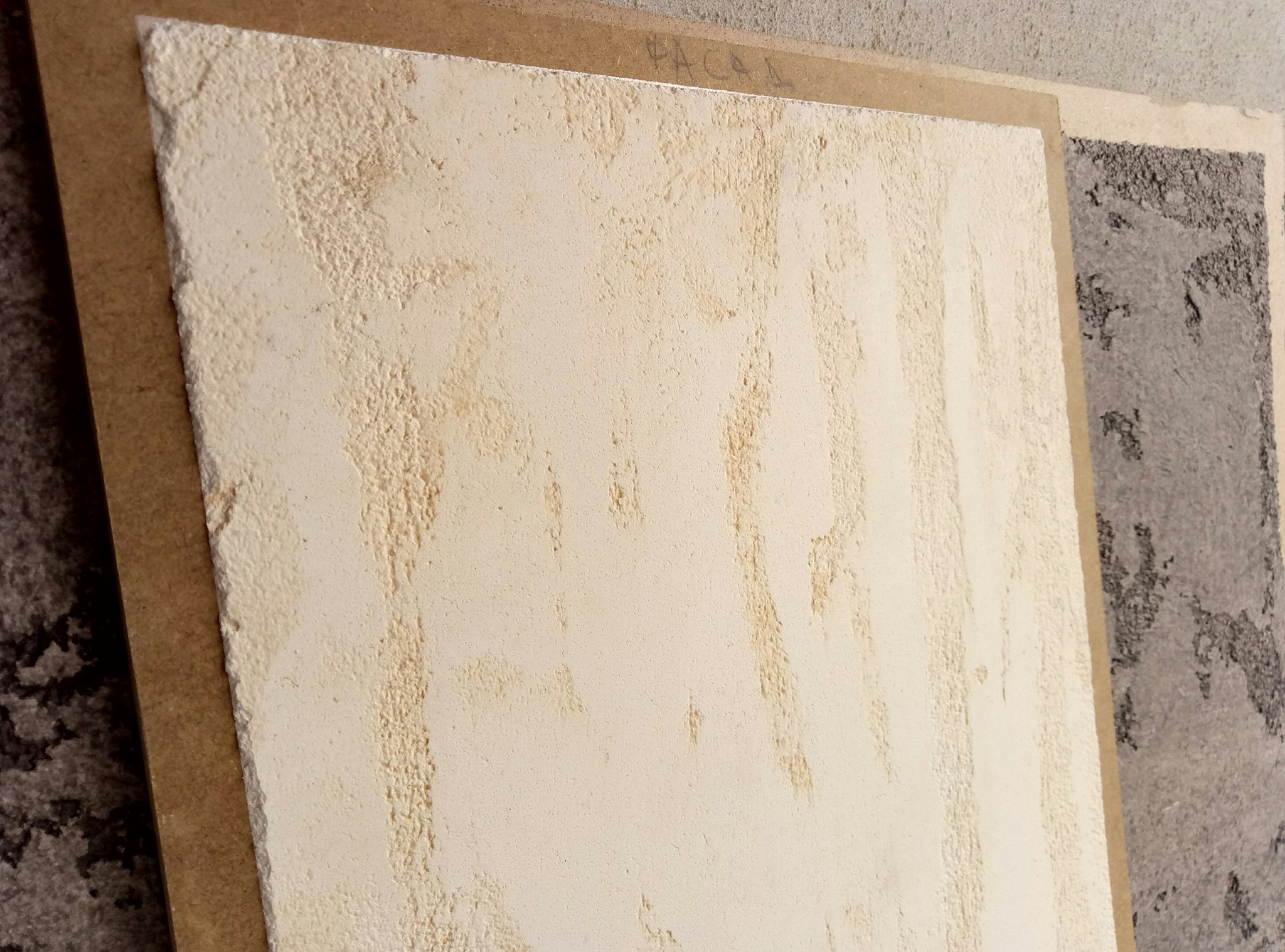

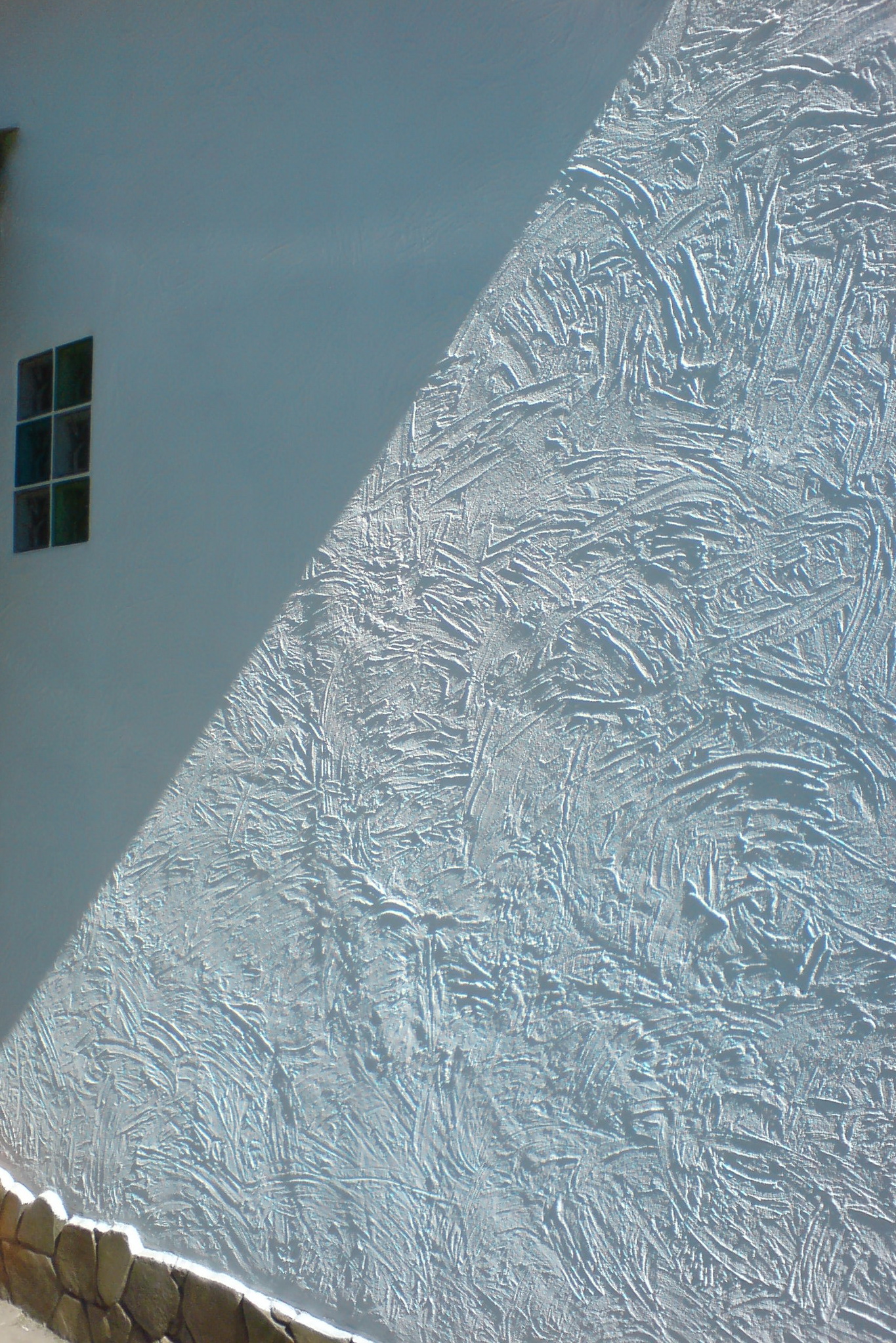

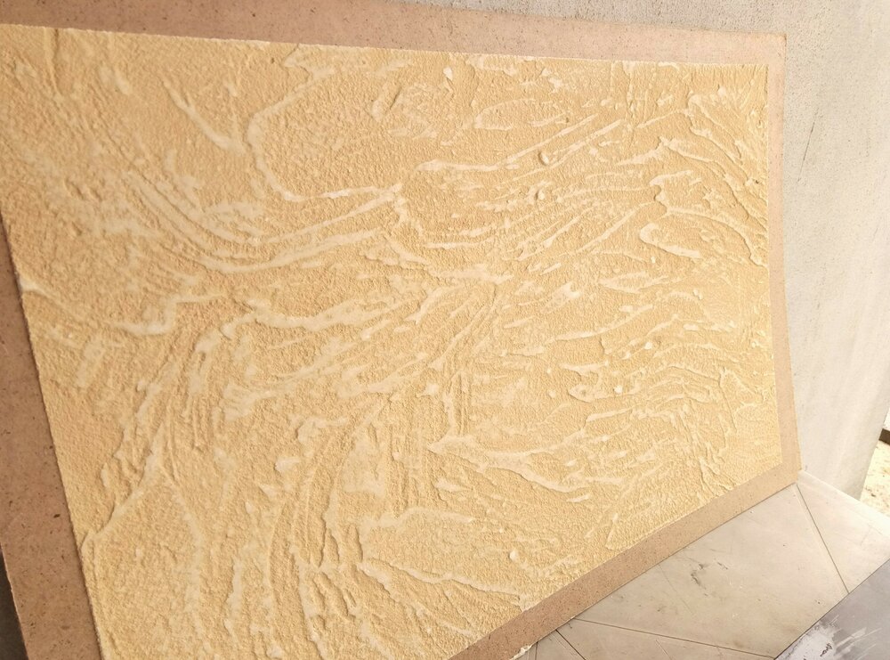

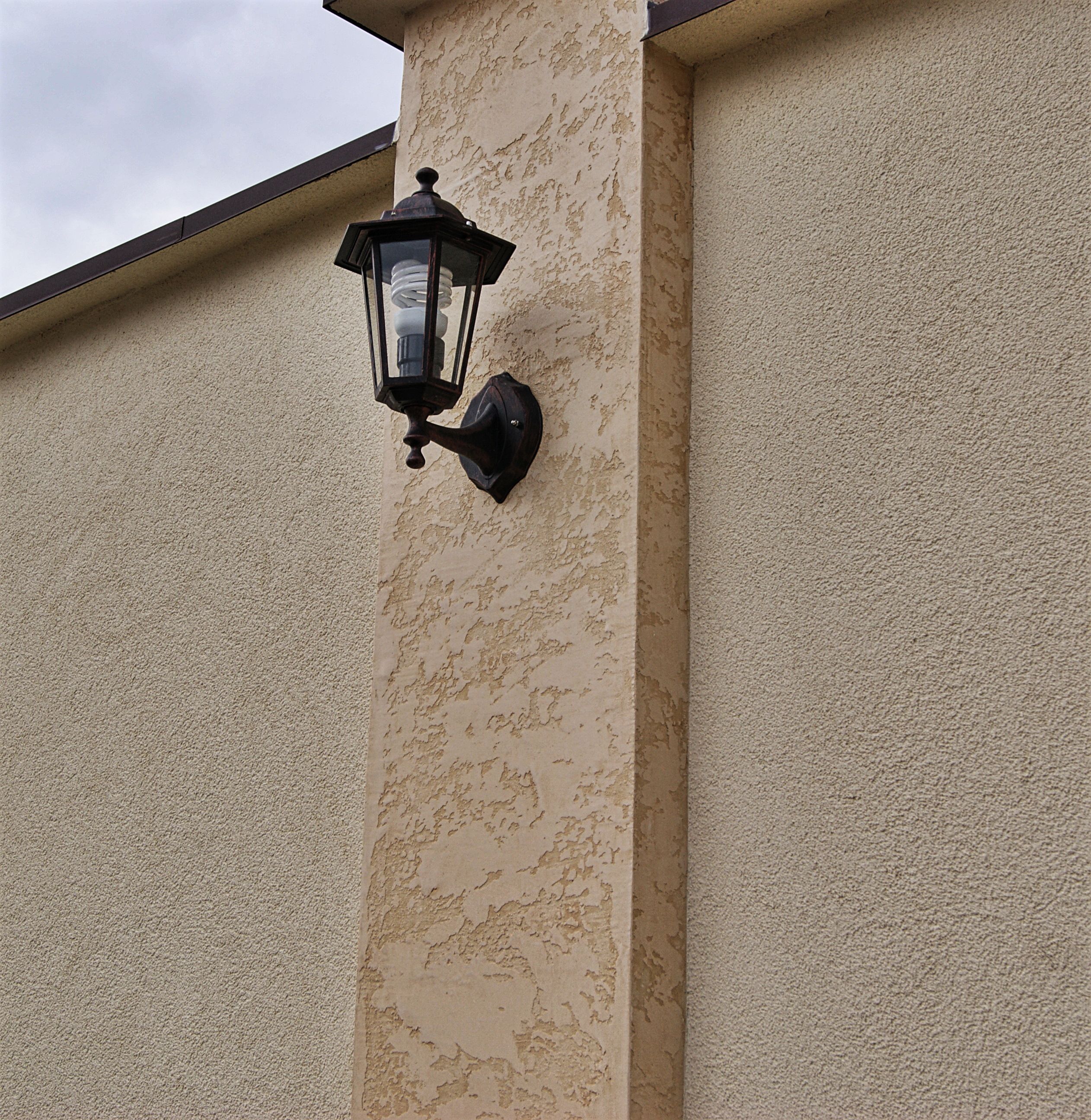

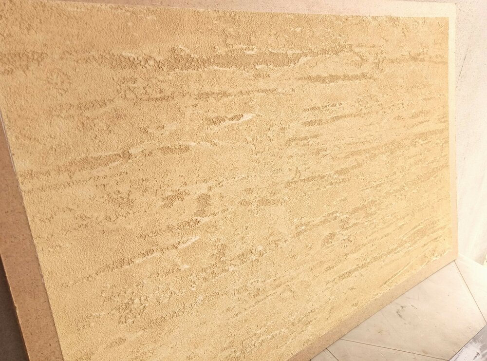

Дом стоит без чистовой наружки. Шткатурка внутри цементно песчаная плюс слои чистовой отделки. По идее наружный слой теперь более проницаем, чем внутри. Теперь возникает вопрос, что делать снаружи не создав слои запирающие влагу больше, чем внутрянка.? Хотелось бы поменьше разных слоёв наносить. И да, снаружи на штукатурке есть небольшие трещинки, образовавшиеся сразу же после штукатурки в 2013г.
Грунтовку, как я понимаю надо не плёнкообразующую, как она обзывается. Обязательна ли шпаклёвка. Я не стремлюсь снаружи к идеалу с шпаклёвкой под лампочку. Короед не люблю, пылесборник. Хлтелось бы чего-то мелкофактурного или гладкого, но скрывающего мелкие недоробки.

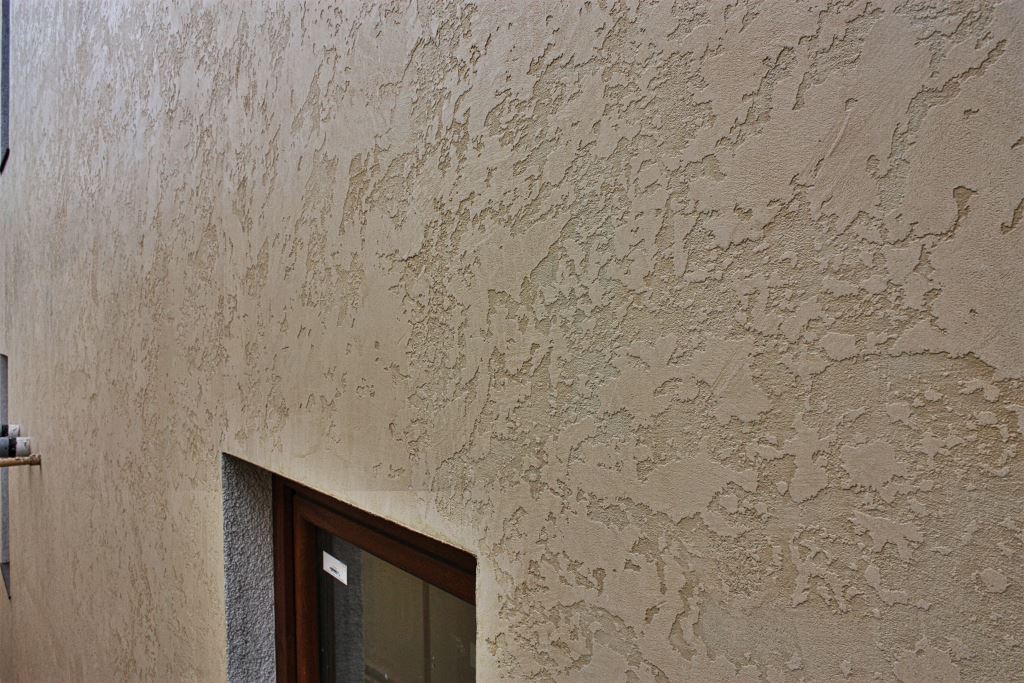

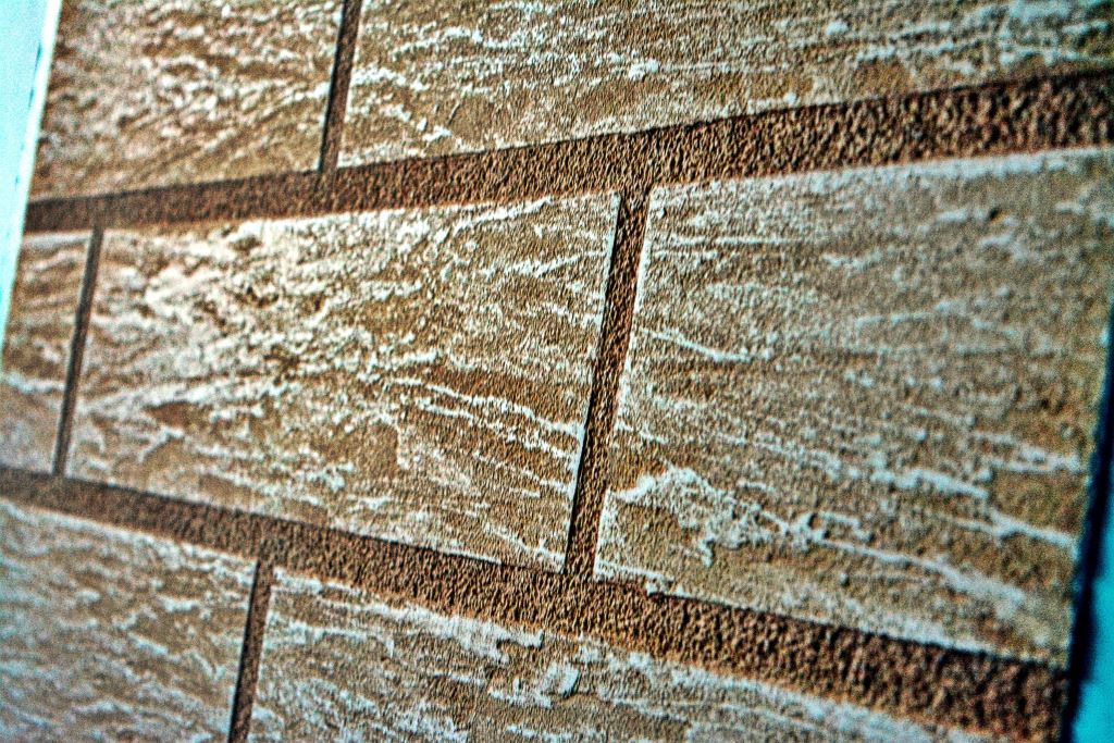

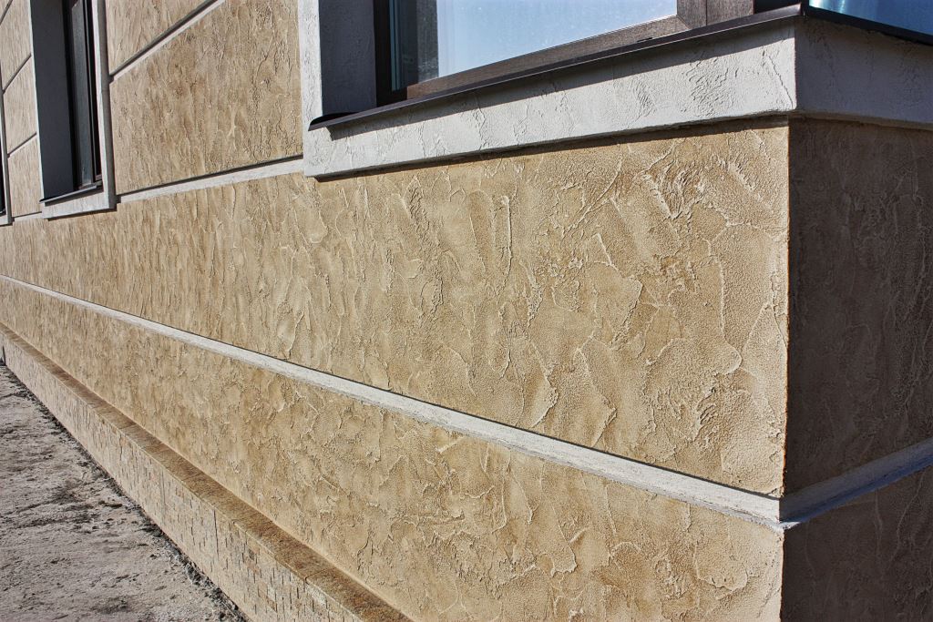

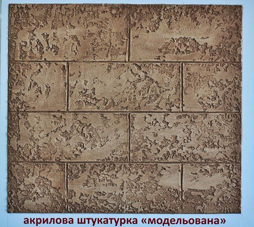

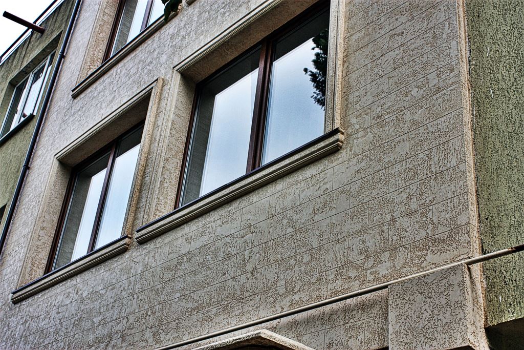

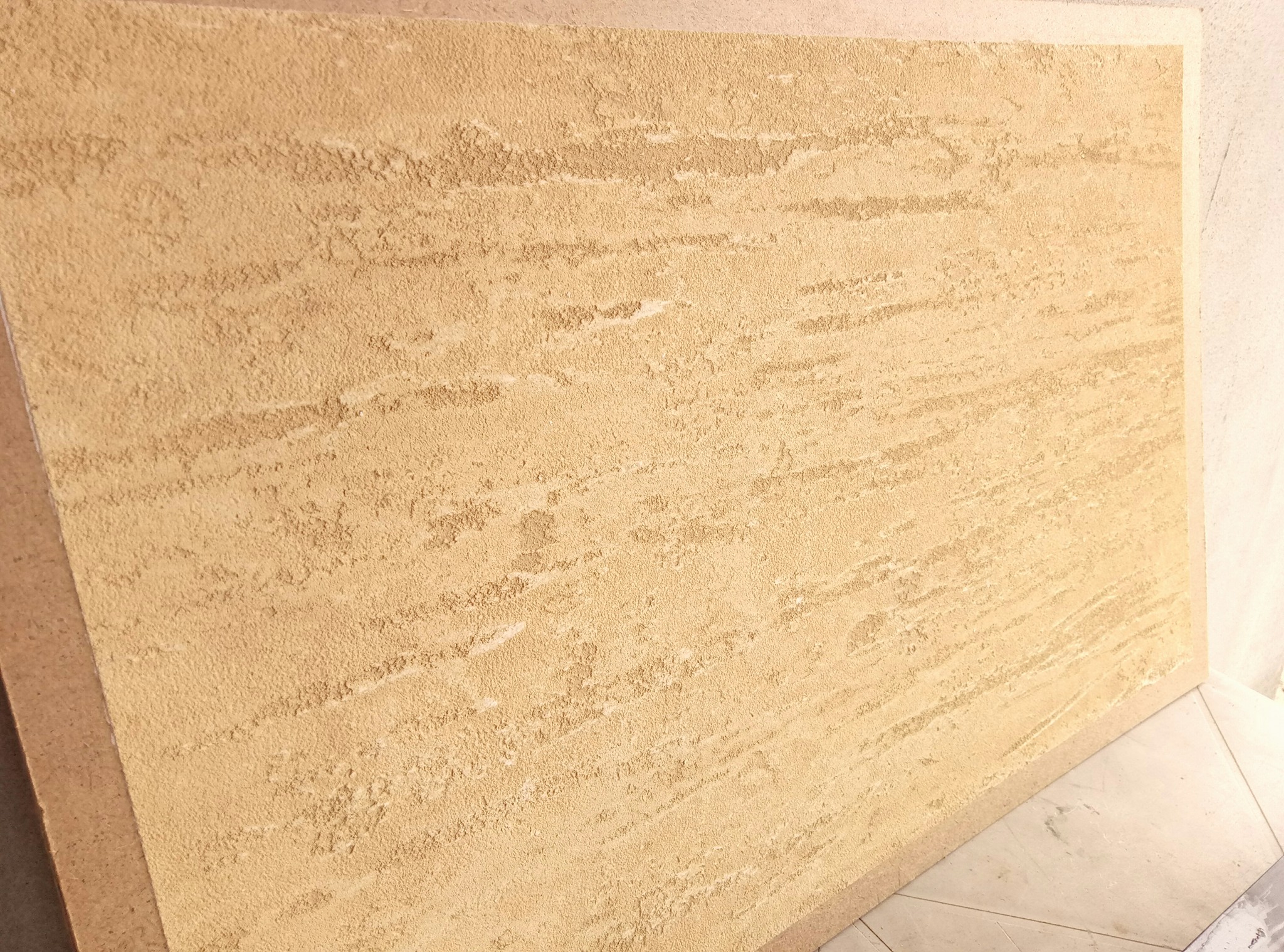

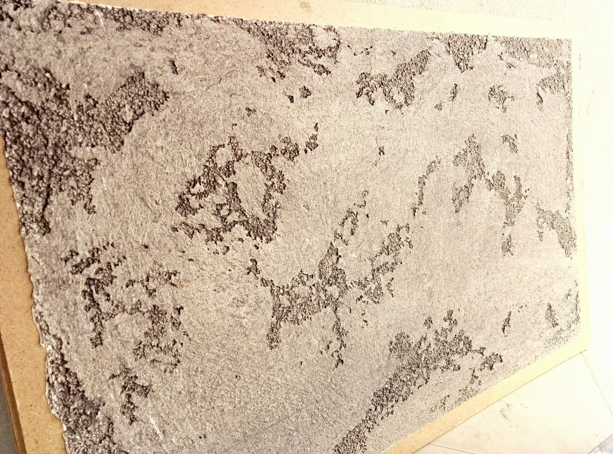

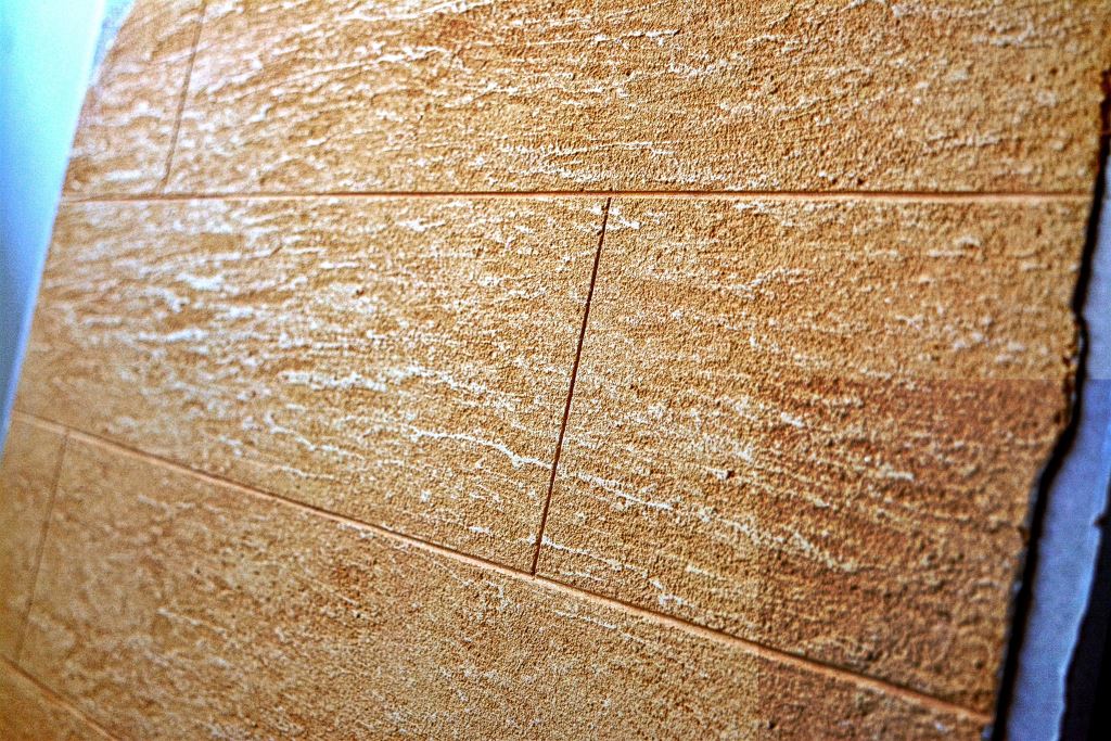

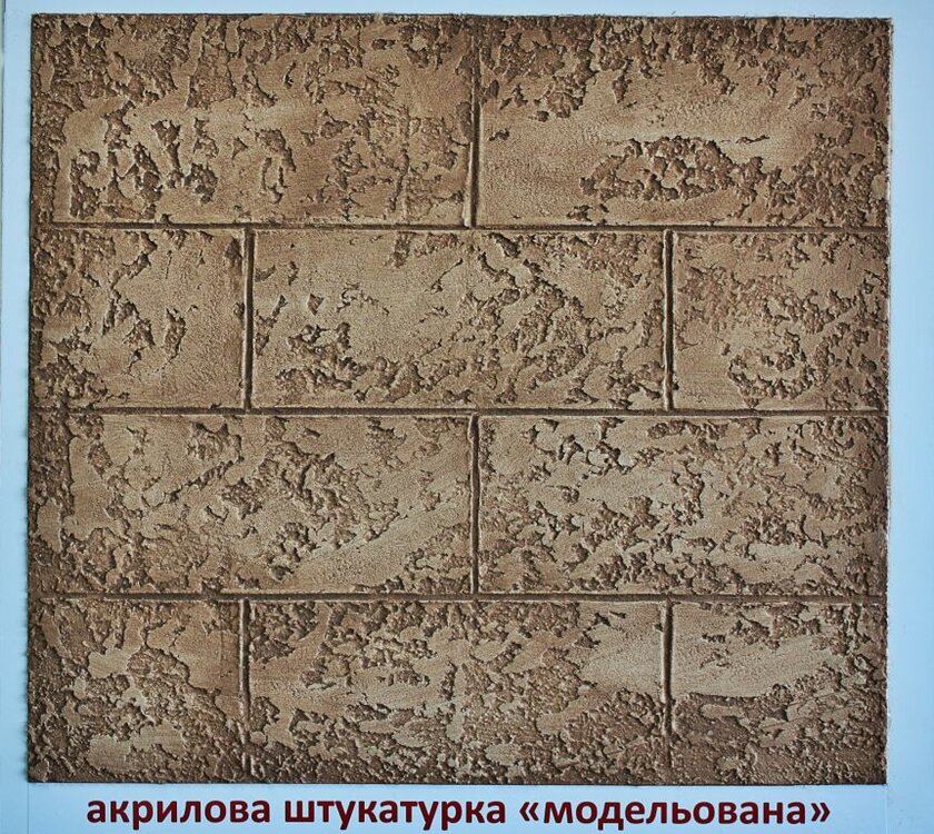

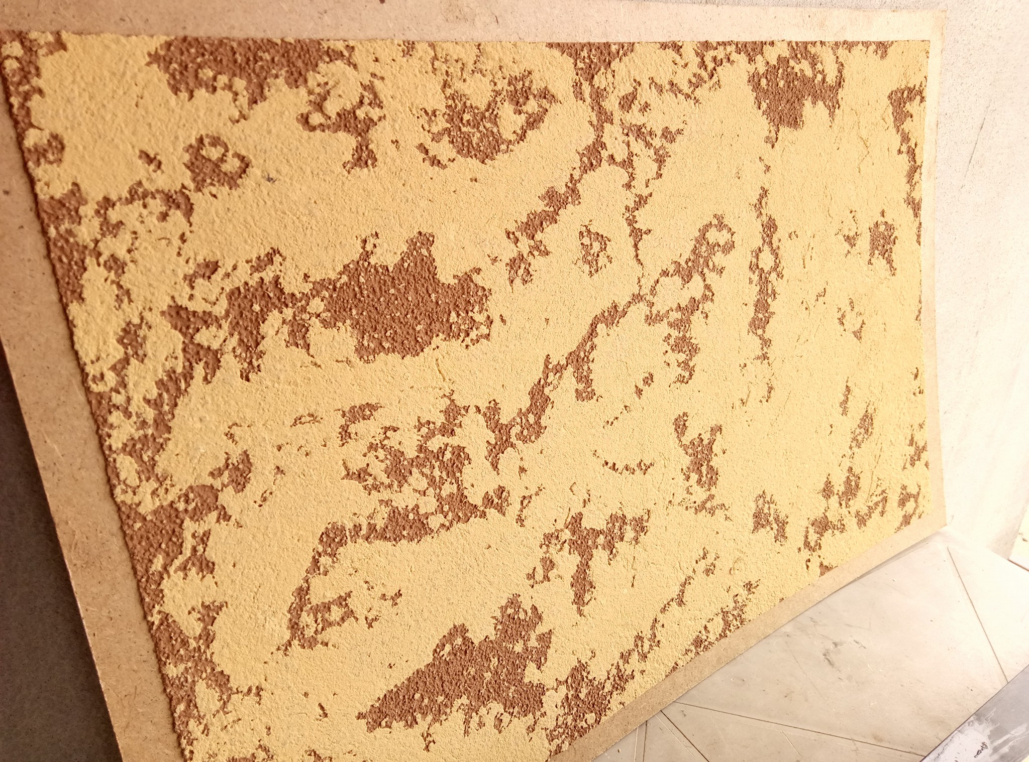

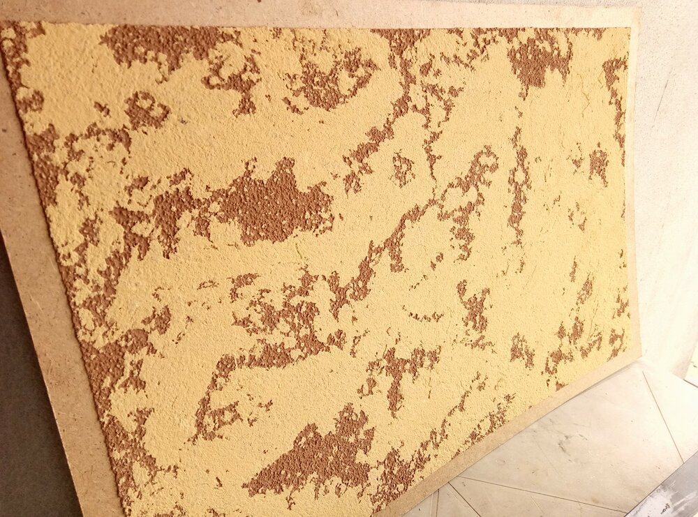

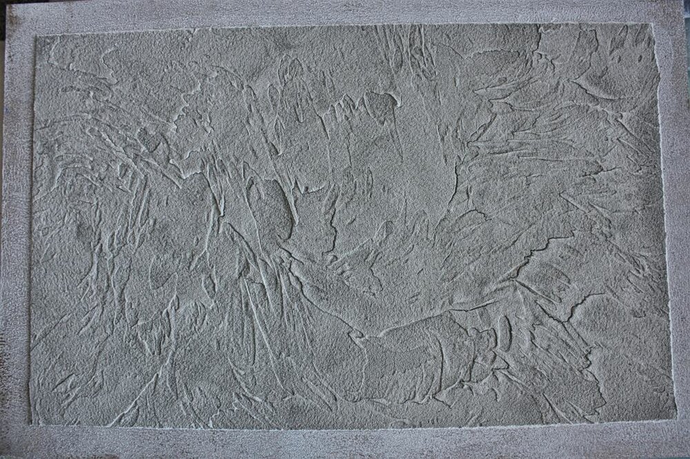

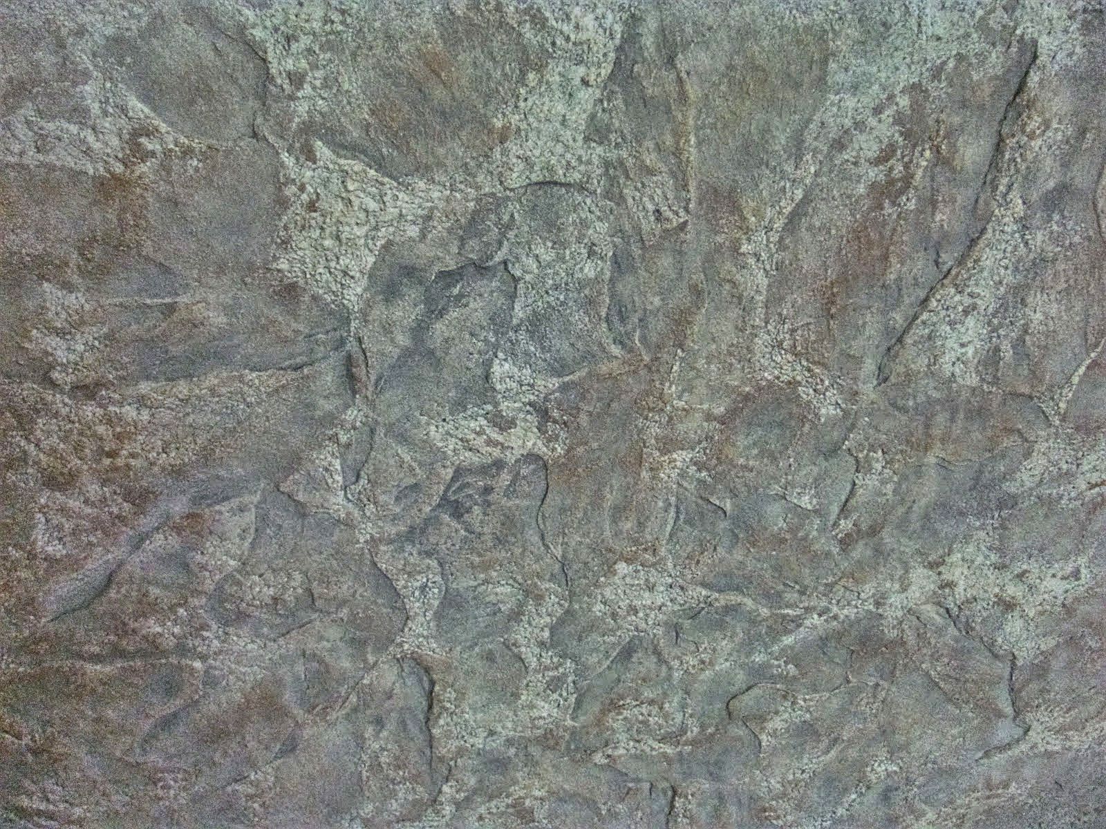

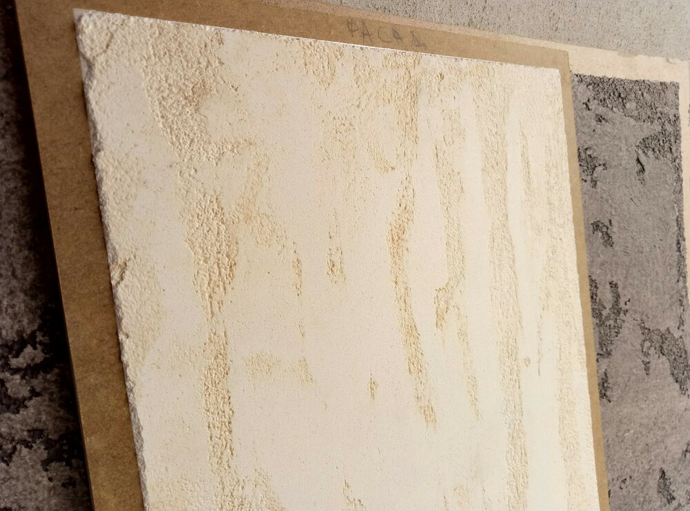

Вам нужна силикатная моделирующая штукатурка. Просто гладко нанесённая. Силикатные материалы имеют один из самых высоких показателей паропроницаемости.
на фото штукатурка в непокрашенном виде. После покраски (естестственно, силикатной краской) будет ещё более гладкой.

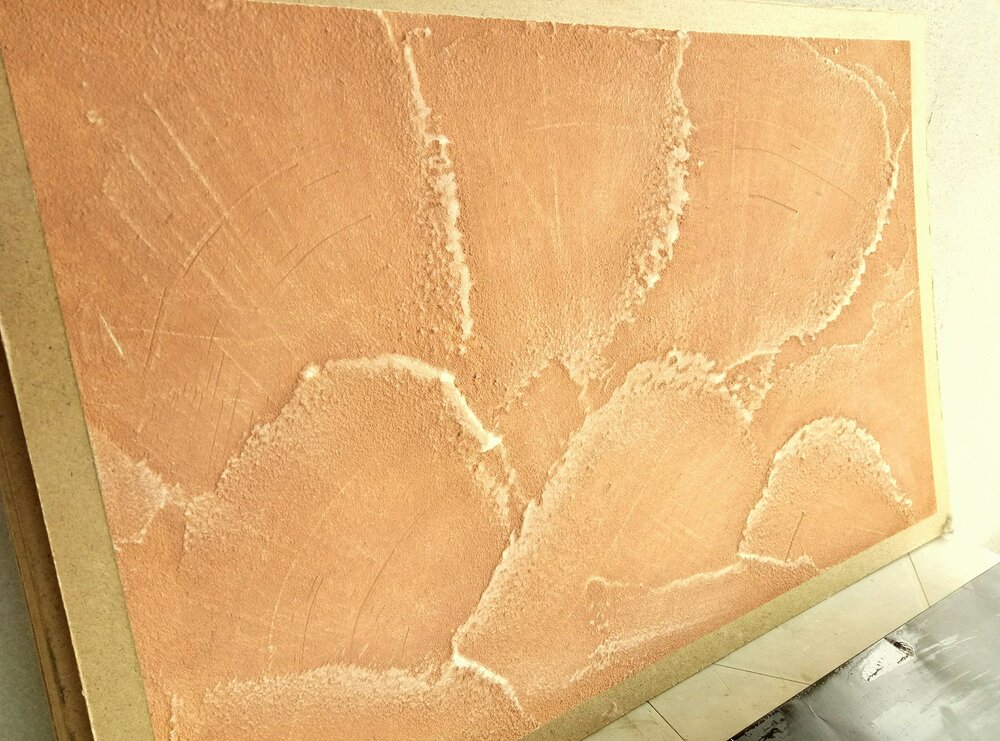

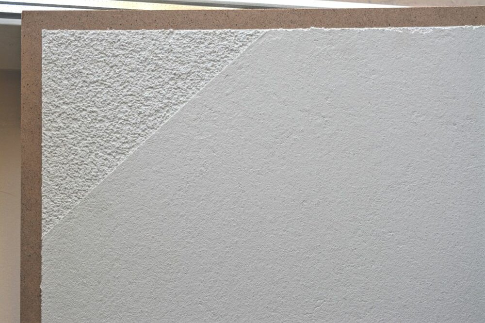

можно добиться разных рисунков, можно колеровать в цвет, можно покрывать сверху силикатной лесировочной лазурью.
если нужно, могу накидать вариантов
Да, конечно нужно. Если можно то и марку с производителем. Картинка супер, то что надо и выбор вариантов есть, с лессировкой и без.
Оч круто. Хочу такое попробовать. Есть специфика работы?
Ну как и везде, есть своя специфика.
Но в то же время, ничего сверхъестественного. Обычный навык, ставится за 30 минут вводного инструктажа и нескольких часов практики для выработки мышечной памяти. Если руки прямые - то всё вообще без проблем.
