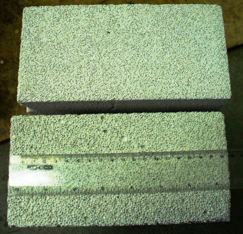

размер пор в ГБ около 3 мм
:shock:Да, такие раковины и коверны встречаются.... но это единичные случаи....и скорее такой блок можно отнести к некачественному!

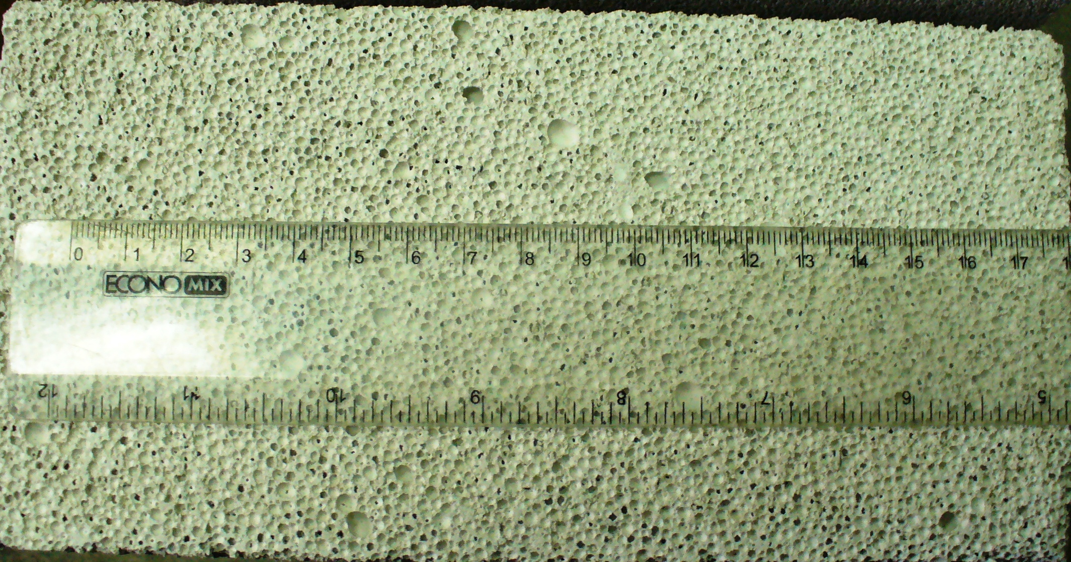

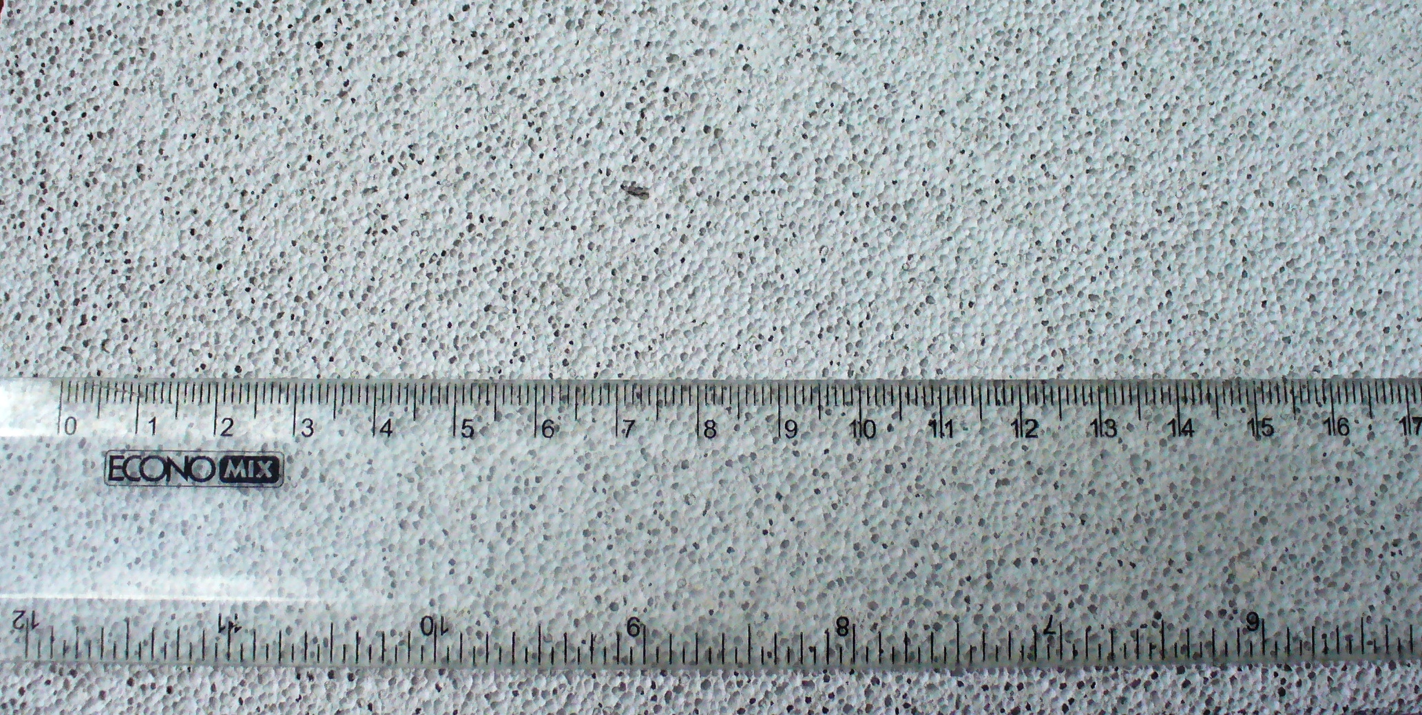

Фото "разреза" 2 блоков на фото.
Средний диаметр пор (замер был сделан на площади 1 кв. см) от 1,45 мм (один образец) до 2,67 мм (второй образец)

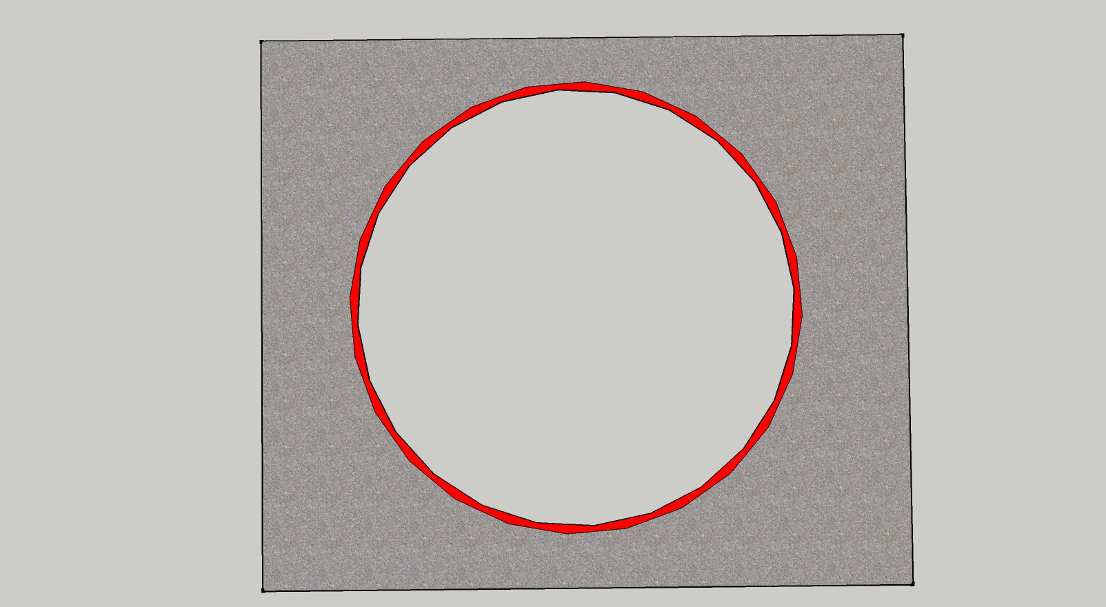

Это как покрасить воздуховод метрового диаметра краской в 2 слоя и замерять потерю его производительности.

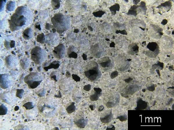

Для понимания размеров внизу фото куска автоклавного ГБ.
