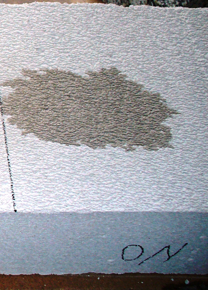

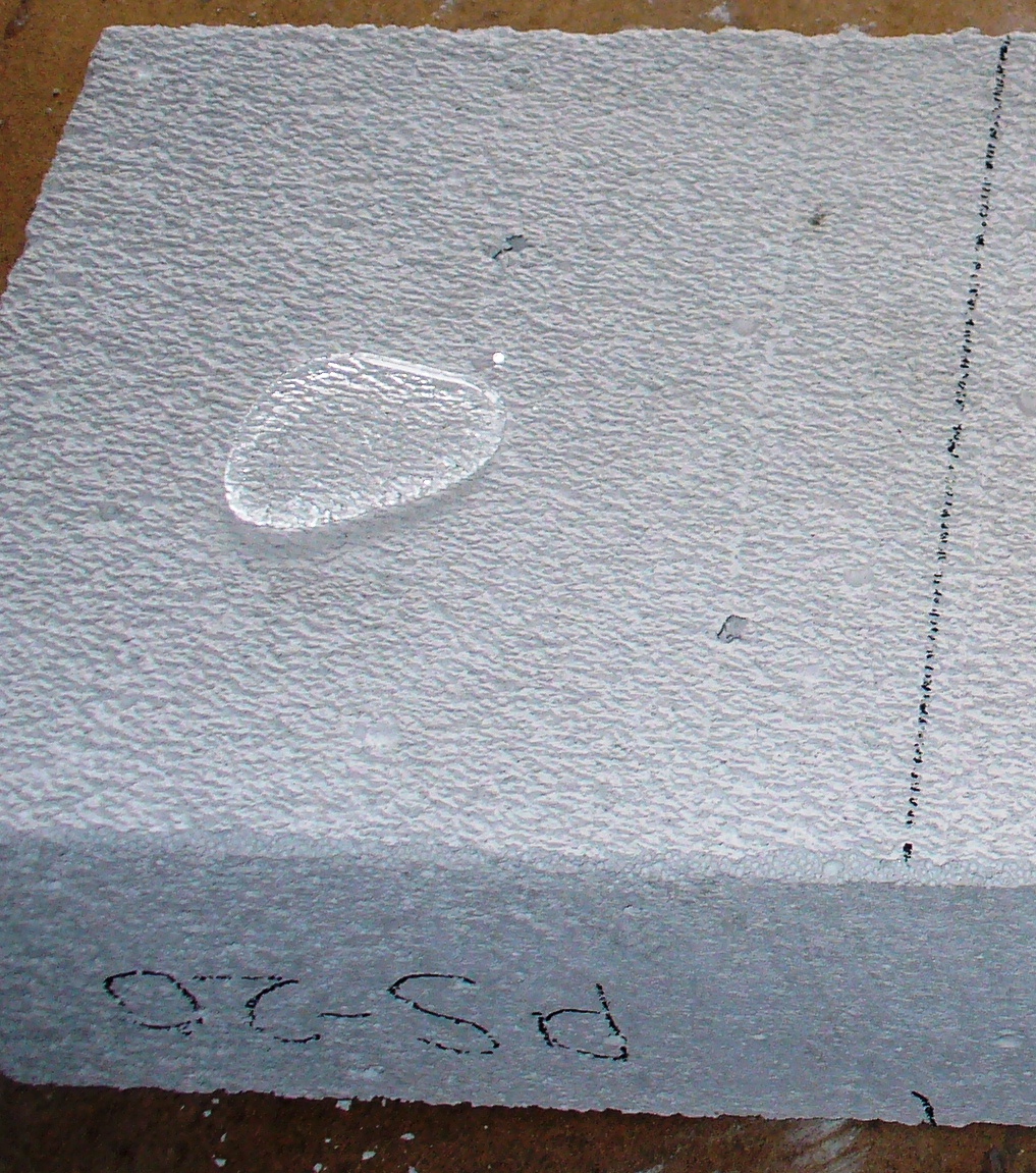

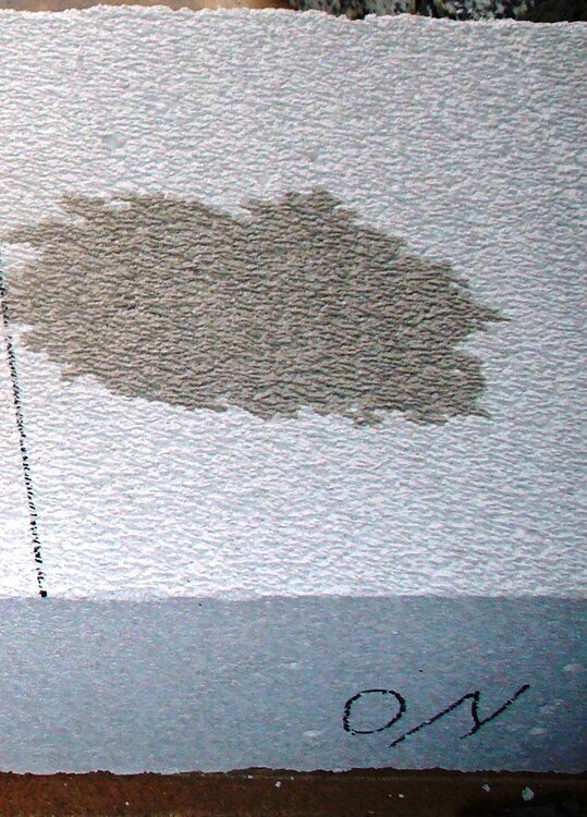

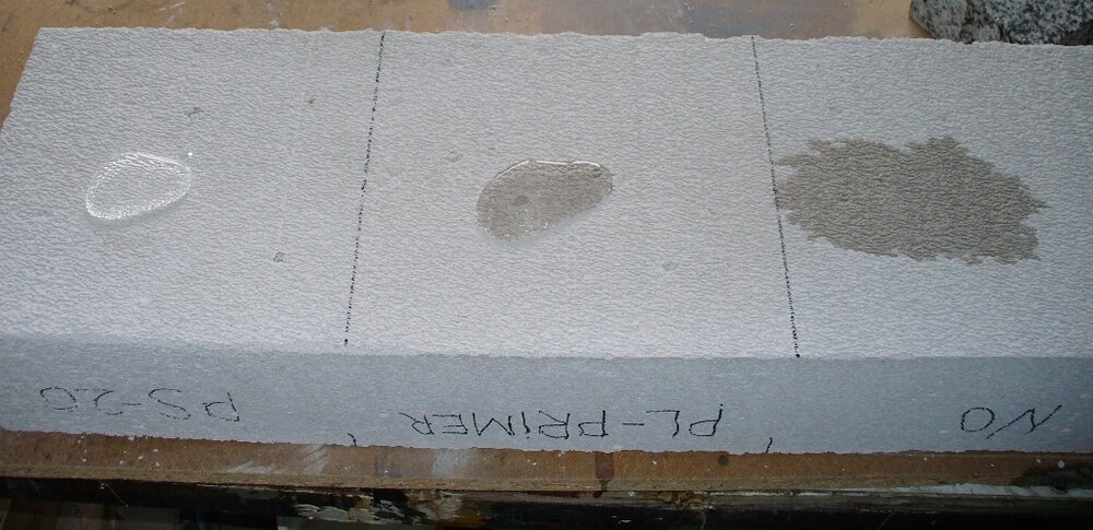

Ниже на фото слой воды, стоящий на ГБ с гидрофобной грунтовкой и без нее. На оба участка наливали равное кол-во воды.
Но, в случае, дальнейшей штукатруки ГБ нас не устраивает вариант гидрофобизации, так как на водооталкивающую поверхность не получится нанести раствор.
Поверхность должна не быть водооталкивающий, поверхность не должна быстро высасывать воду из свежей штукатурки и должна (по требованию глубокоуважаемого tansss) быть дышащей.

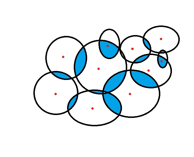

Выгдядит все приблизительно как на рисунке.
Могу дать Вам ссылки на фото ГБ структуры из интернета. Но это Вы можете сделать и без меня.
Суть структуры следующая :
Макропоры ячеистого бетона образуются благодаря расширению материала под воздействием давления газа. Микропоры образуются в стенках макропор ячеистых бетонов под воздействием влаги. [Alexanderson J. Relations between structure and mechanical properties of autoclaved aerated concrete. Cem Concr Res 1979;9:507-514.]
То есть, ГБ - это сеть непрерывно соединенных воздушных пор.

ПЛ-Праймер - грунт-кнцентрат, который снижает водопоглощение ГБ. Это препятствует быстрому обезвоживанию только что нанесенного штукатурного раствора. Не образует на поверхности пленку, которая может повлиять на сцепление штукатурки с ГБ. Не работает как гидрофоб.
Описание : www.ekco.com.ua/uploads/site_structure/pdf/0757/48.pdf
Внизу фото. Там водно как ведет себя ГБ после "налить на него воду".
Три зоны : без, ПЛ-Праймер, гидрофобизатор ПС-20.

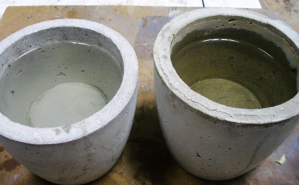

Адинол-ДМ. Гидроизоляционная добавка в растворы. Пластификатор.
Как пластификатор-воздухововлекающая добавка увеличивает стойкость штукатурки к подвижкам.
Описание : www.ekco.com.ua/uploads/site_structure/pdf/0756/27.pdf
Внизу фото. Два ведерка с водой. Слева раствор с Адинол-ДМ, справа без. Ведерки находятся в конторе можно приехать увидеть.
