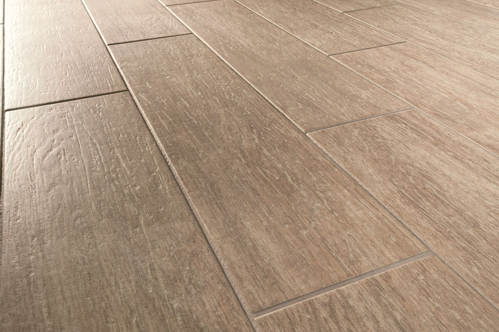

Вот бежевая легенда. Место ей не в ЧС, а в БС.
