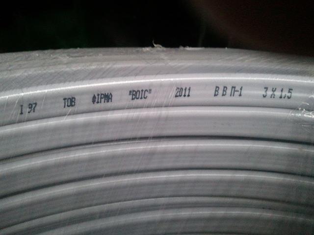

Fedas Опубліковано: 25 липня 2011 Поділитись Опубліковано: 25 липня 2011 А кто-то знает какой кабель распространяется под этикеткой ТОВ "Воіс" Вінниця? Могу сфоткать. Нужно померять диаметр жил, погнуть много раз и поджечь чтобы понять качество? Посилання на коментар Поділитися на інших сайтах More sharing options...
pajero Опубліковано: 28 липня 2011 Поділитись Опубліковано: 28 липня 2011 А кто-то знает какой кабель распространяется под этикеткой ТОВ "Воіс" Вінниця? Могу сфоткать. Нужно померять диаметр жил, погнуть много раз и поджечь чтобы понять качество? Кабель делают зеки в Бердичевской колонии,производят давно ,начинали сугубо с эконом варианта а сейчас начали делать четыре класса ,на данной фотке ГОСТ . Посилання на коментар Поділитися на інших сайтах More sharing options...
sanykrimea Опубліковано: 28 липня 2011 Поділитись Опубліковано: 28 липня 2011 (змінено) .. ,на данной фотке ГОСТ . Скажите пожалуйста - ВВП по какому именно ГОСТу выпускается? Настоятельно просю ответить или не использовать всуе этот термин. Змінено 28 липня 2011 користувачем sanykrimea Посилання на коментар Поділитися на інших сайтах More sharing options...
Nick_Azovsvet Опубліковано: 28 липня 2011 Поділитись Опубліковано: 28 липня 2011 Кабель делают зеки в Бердичевской колонии,производят давно ,начинали сугубо с эконом варианта а сейчас начали делать четыре класса ,на данной фотке ГОСТ . На данной фотке он делается по ТУ причем 2010 года. Т.е. совсем возможно даже не по ГОСТ, даи как вы определили вообще что это ГОСТ и какой. Для sanykrimea: В данном случае видимо есть такая тяга, когда продают кабель с заниженым сечением это типа не "по ГОСТ" и есть еще который "по ГОСТ", однако есть маленький нюанс который не все понимают из тех кто говорит- нормируется далеко не только сечение а и состав изоляции и марка меди и т.п. а тут уже на глаза не определиш. ЗЫ: Сейчас часто приходят спам-предложения, где доблестные китайцы за наши кровные возмутся делать кабель любых типоразмеров с любой маркировкой, таким образом заказываеш партию этого чуда и готово -новый украинский производитель. Посилання на коментар Поділитися на інших сайтах More sharing options...

Fedas Опубліковано: 28 липня 2011 Поділитись Опубліковано: 28 липня 2011 Кабель делают зеки в Бердичевской колонии,производят давно ,начинали сугубо с эконом варианта а сейчас начали делать четыре класса ,на данной фотке ГОСТ . Гы-гы, я так понимаю, лучше зеки чем китайцы "ГОСТ", я так понимаю - хорошо. На вес - тяжелый, гнется тяжело. Диаметр где-то 1,7 (у 2,5кв). Изоляция вроде эластичная... Короче решил прокладывать такой. P.S. тут предлагали мерять диаметр наматывая кабель, а я предлагаю на кабель намотать 10 витков нитки плотненько, а потом по длине нитки посчитать диаметр и сечение 8-) Посилання на коментар Поділитися на інших сайтах More sharing options...
