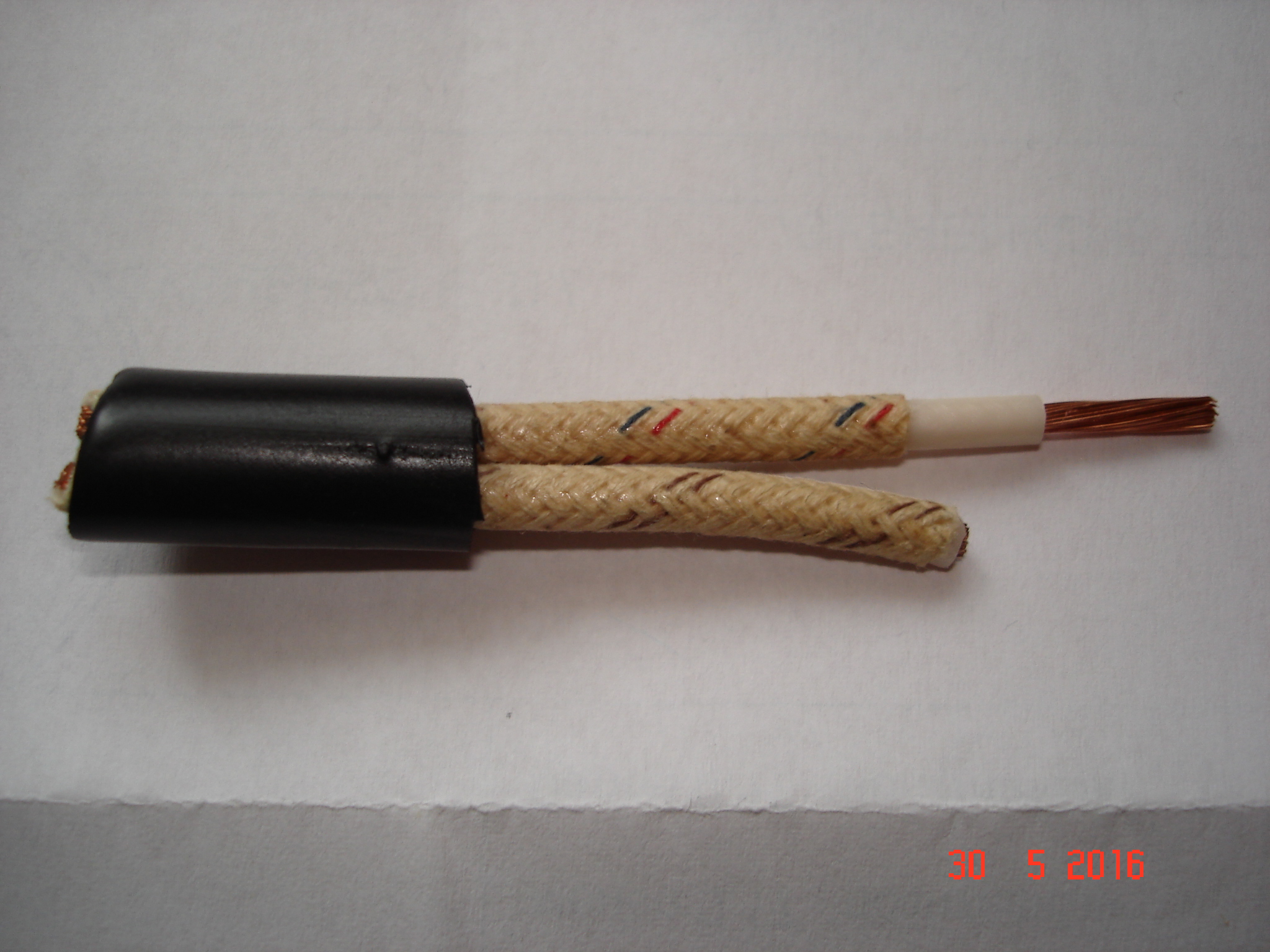

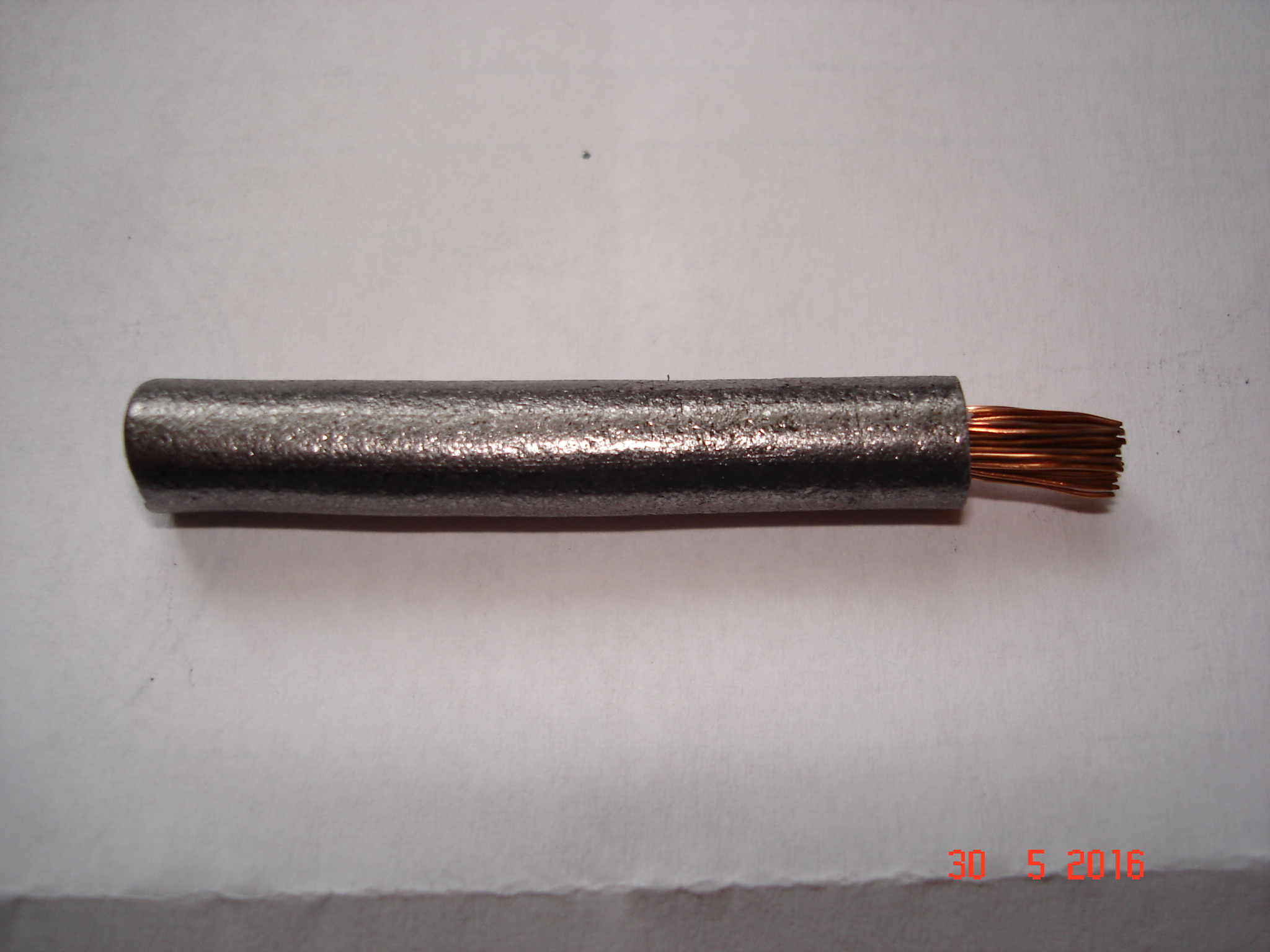

оживим тему! а ну-ка знатоки, помогите определить марку провода:
1) в районе 2,5мм
2) в графитовой смазке, в районе 6мм

а вы ничего не перепутали? это не форум кабельщиков, да еще и совкового разлива (в хорошем смысле того слова).
Кабели которые на фото - не широкого применения, это спецкабели, более всего, из шахтно/горного раздела. Графит, знаю точно, применяется в качестве полупроводника, но это очень актуально для кабелей среднего и высокого напряжения. А кабели с тканепропитанной оплеткой - я такие встречал когда-то на службе, это для тяжелых механических нагрузок.
я видел нечто похоже, это скорее всего усеченка произведена в Камянец-Подольском.

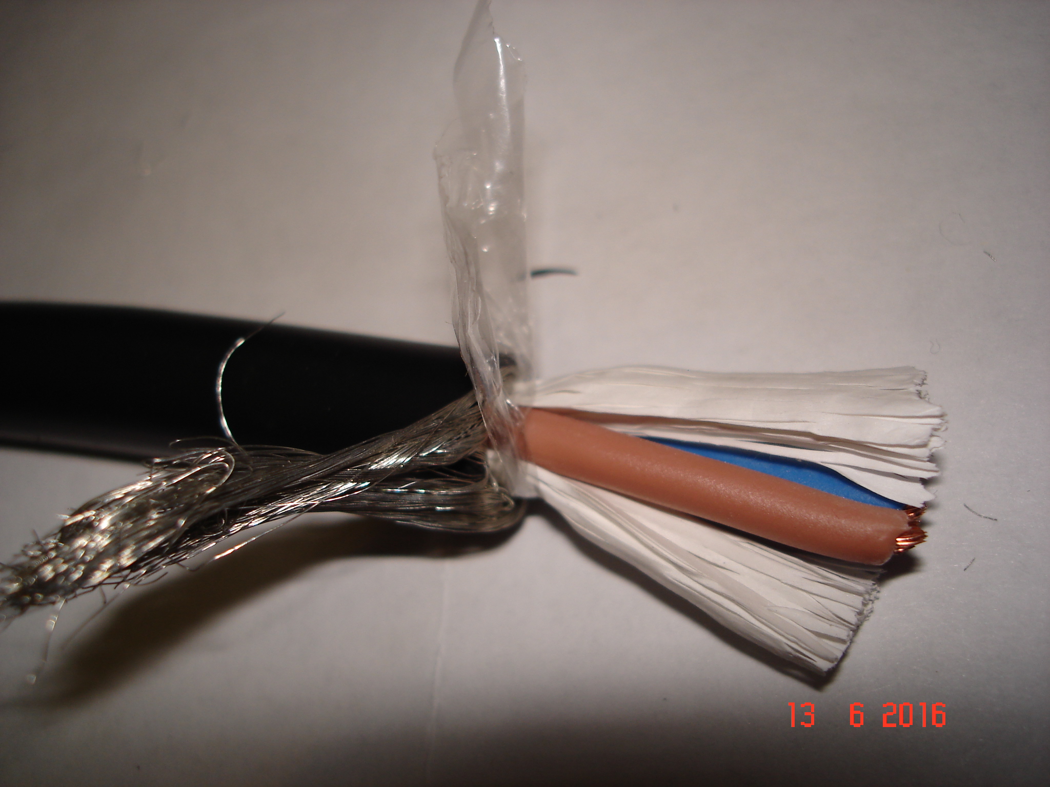

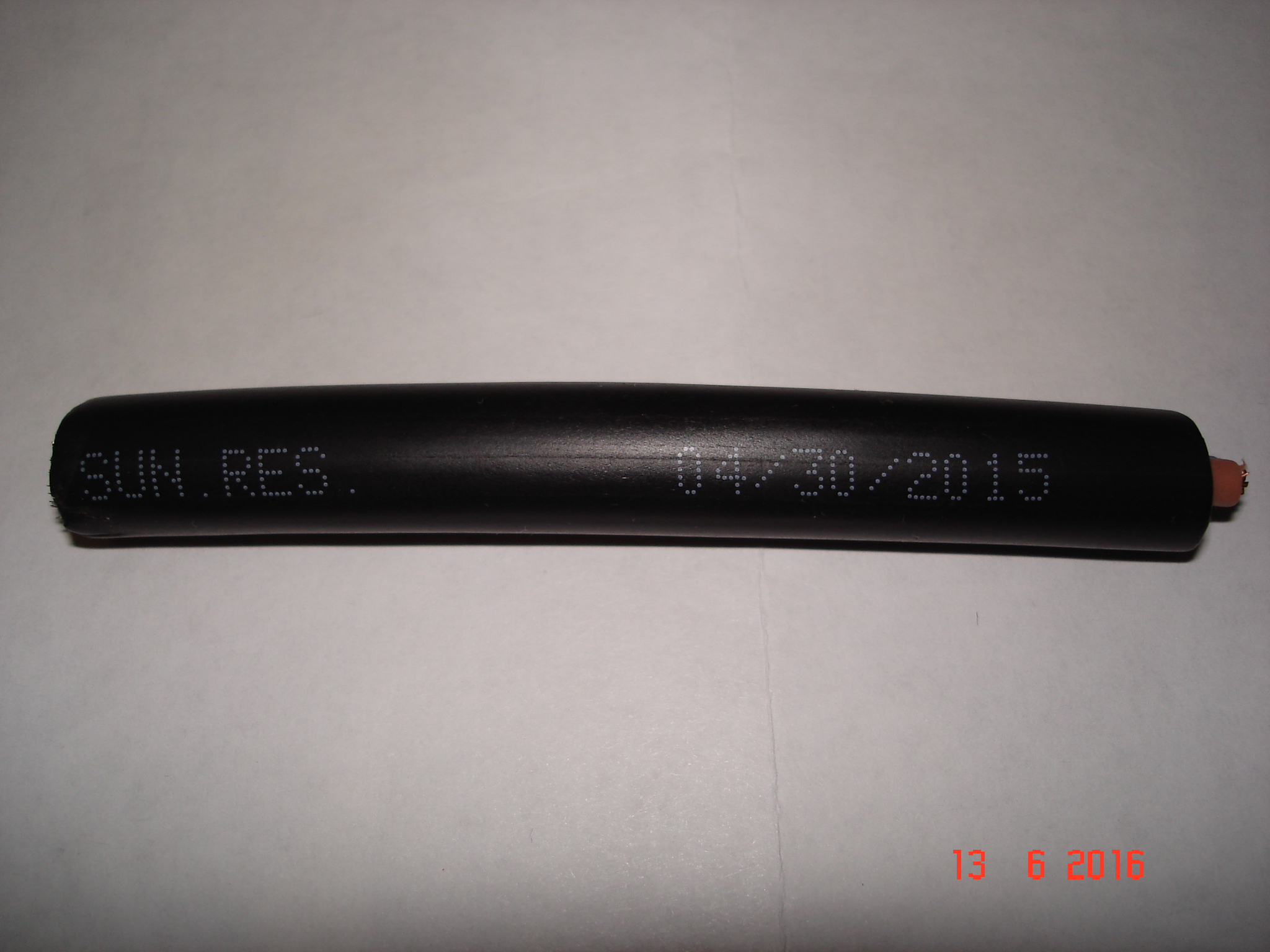

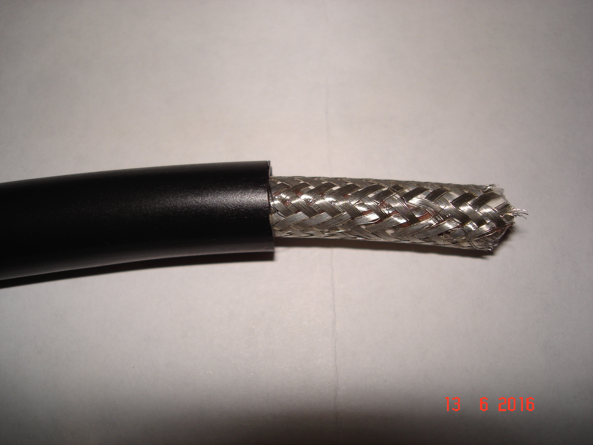

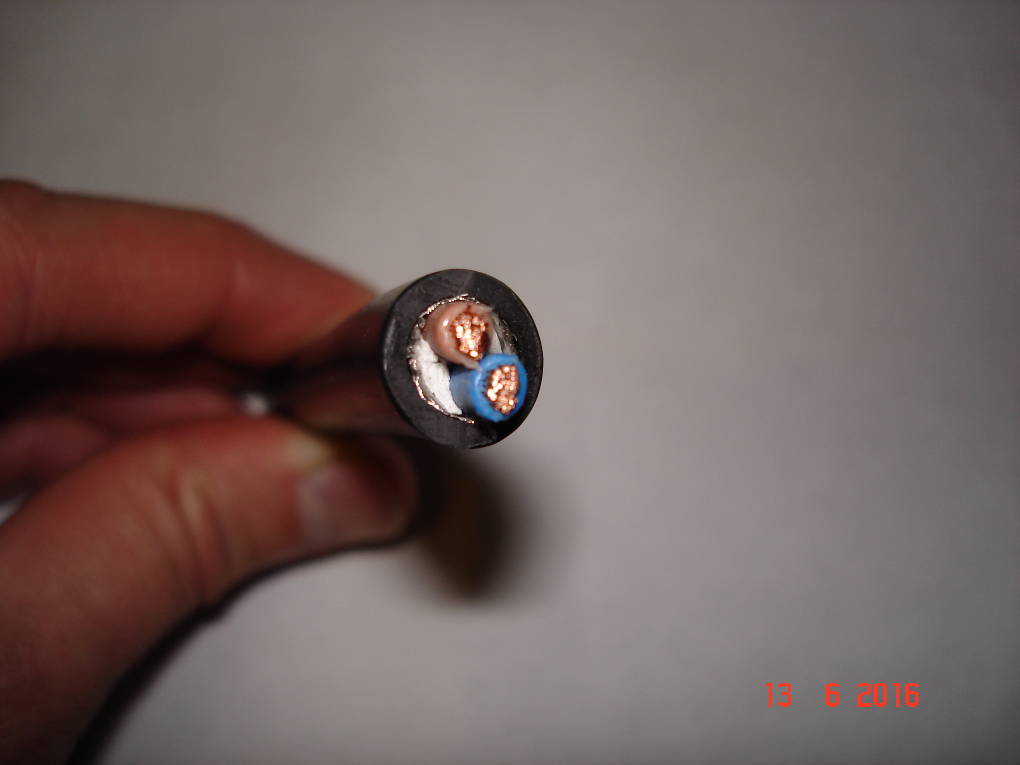

ок! прикупил современного провода 660/1000в 30 метров для переноски 2*4 мм.кв.
так вот, что за марка:
диаметр наружный 12 мм, наружка в меру мягкий пвх светостабилизированный не ПГ, экран лужённый по диаметру 9 мм(по сечению в районе 2,5мм.кв. 100% заполнение). потом всё это в герметичном рукаве из плёнки, без нахлёста, цельный рукав. под ним две многопроволочные жилы диаметром 4 мм и сечением 3,95 мм.кв в твёрдом пвх(горит) с запонением между жилами(я так понял для придания геометрии), то ли фторопласт, то ли ещё что за фигня.
опознает ли кто такой???
