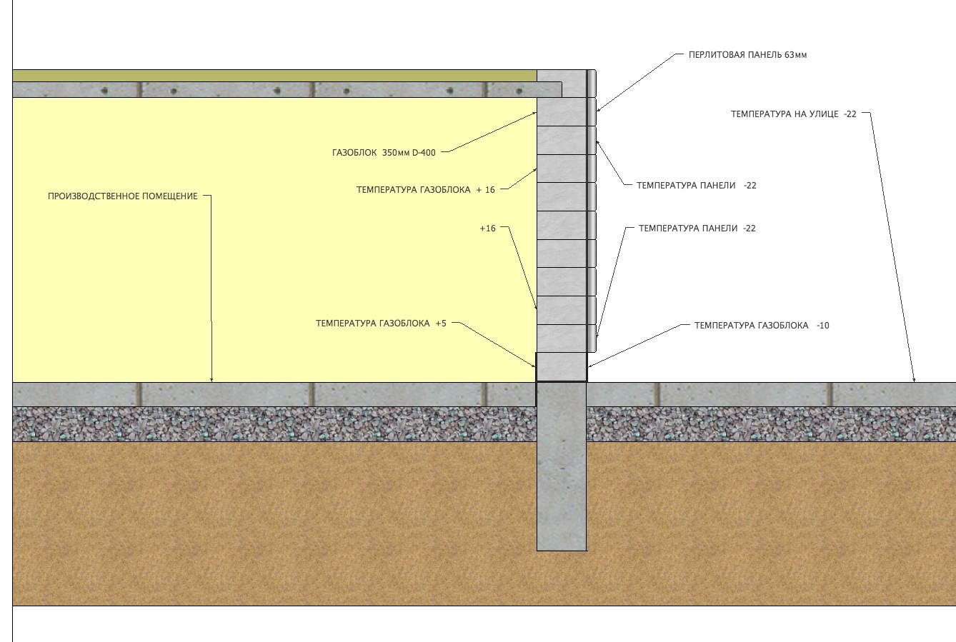

К сожалению нЕчего было фотографировать, но (!) была интересная встреча с людьми измеряющими теплопотери ( если можно так сказать)тепловизором.
На рисунке изобразил результат измерения температур стен производственного помещения внутри и снаружи.
Результат не показателен :) т.к. температура на нижнем блоке снаружи вызвана проникновением тепла по жб плите под блоком.
Вот если бы на уровне роста не было бы одного ряда панелей - было бы показательно :D
Согласен (как то "каракато" там все построено), да и ожидали мы результата похуже, но послушав выводы специалиста сразу решили проверить нормально построенный дом. Хотелось получить компетентное мнение по вопросу целесообразности утепления фасада дома из газобетона перлитовой панелью. Выбор пал на дом построенный достаточно хорошо (небольшие огрехи известны и они не в счет). Дом отапливается вторую зиму, будем считать лишняя влага ушла. Результаты в теме:
www.stroimdom.com.ua/forum/showthread.php?t=2061
Видел, читал, много думал :)
Жаль, что нельзя сравнить до и после утепления... Вот если бы там одна стена была не утеплена - было бы отлично (для сравнения) :D
