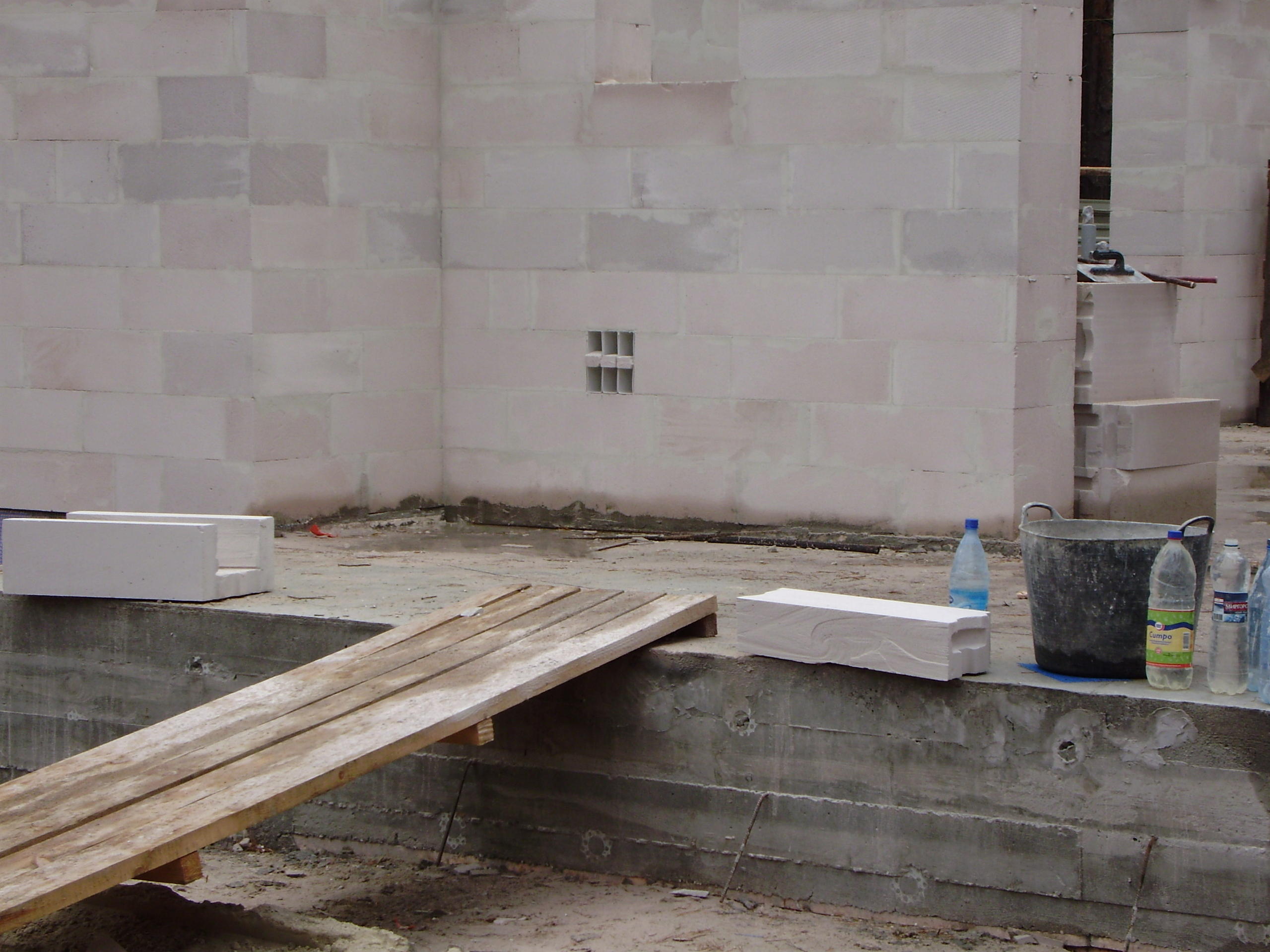

Строим из аэрока. Поднялись под крышу. Вопросы есть но немного. В основном несколько сколов. На фото стена после дождя. В оригинале она получается просто белая. Стыков практически не видно 2мм. Но подшлифовывать все равно приходится. Немного но есть. Клей специальный на белом цементе. На 2-ом фото эркер. Синяя это пластиковая сетка.
