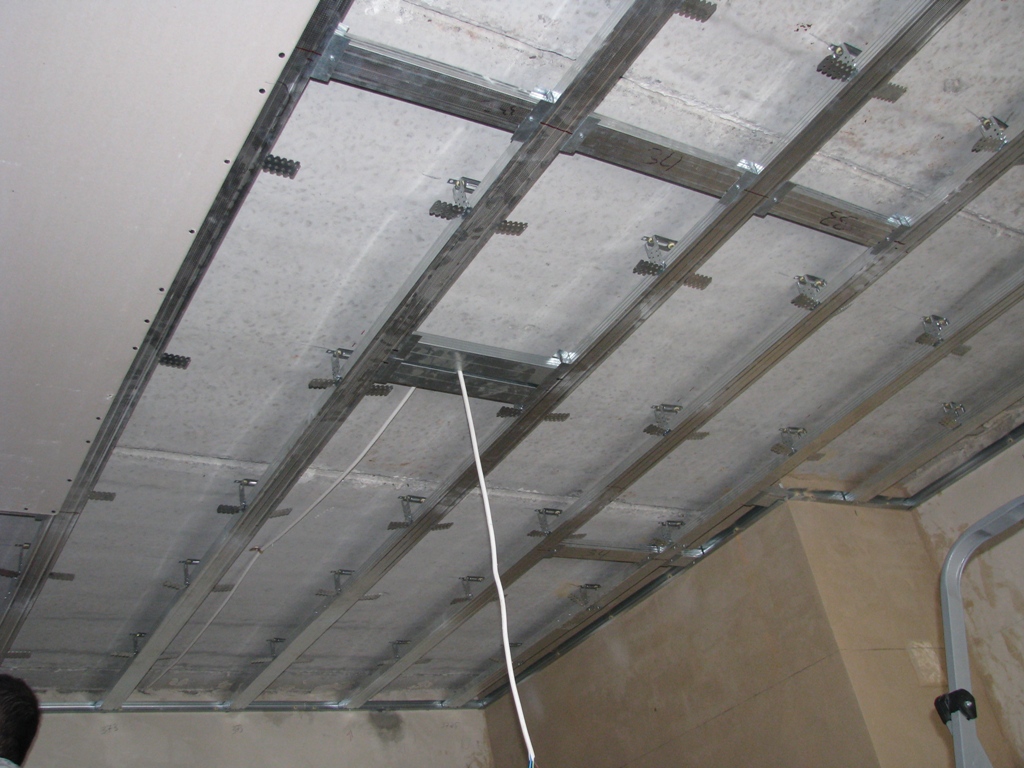

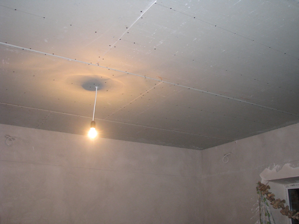

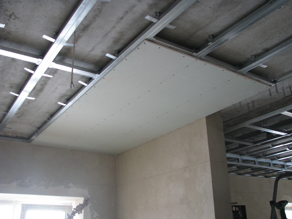

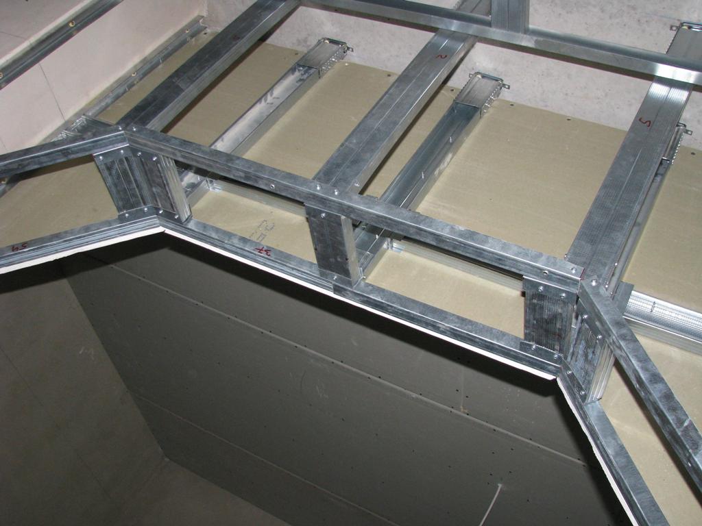

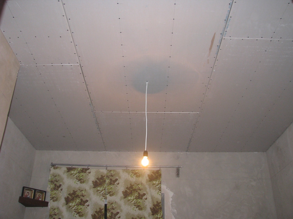

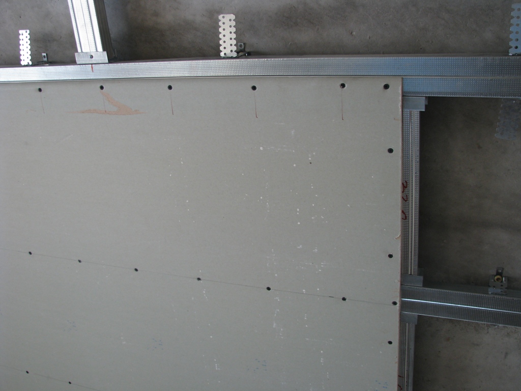

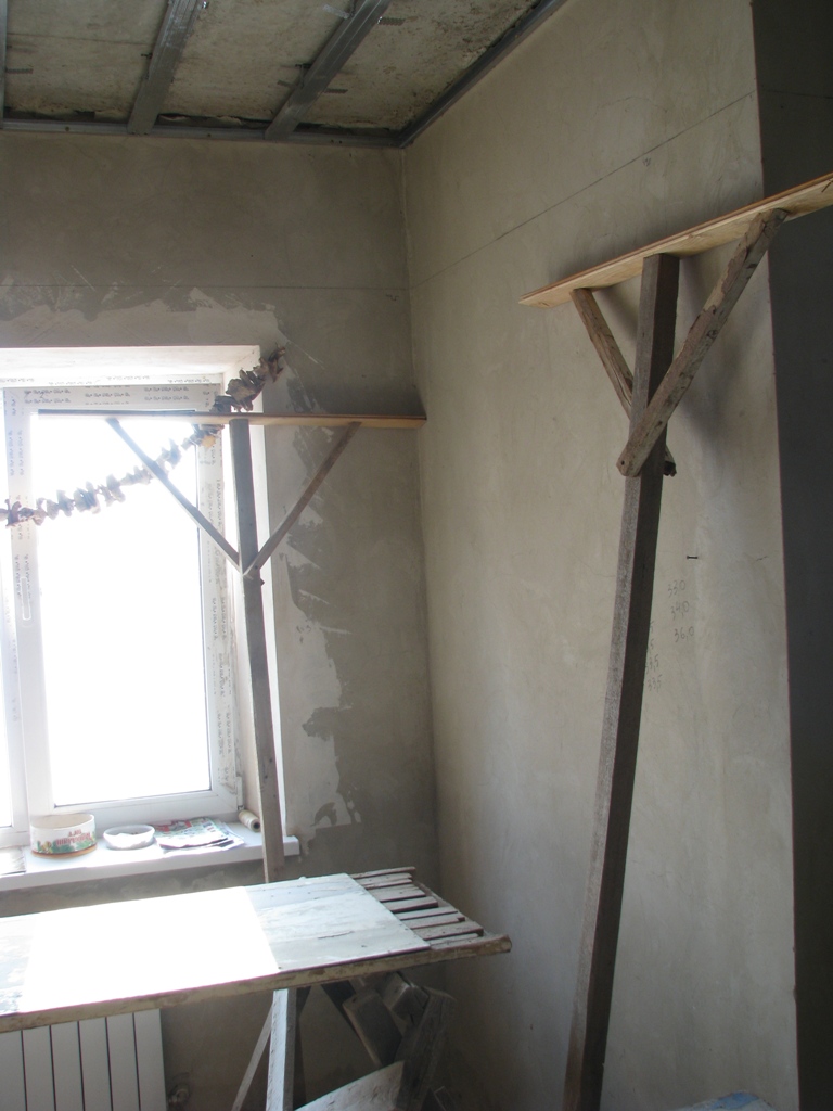

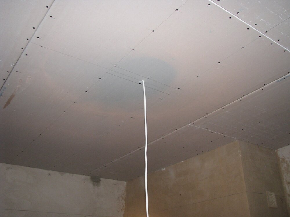

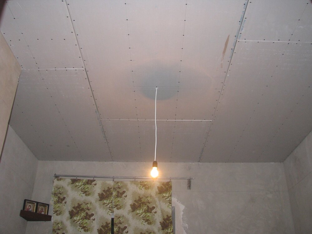

На этих выходных подшили кухню и спальню на 1-м этаже.
фото 1 - "швабры" для поднятия ГК. Хотел соорудить конструкцию как у тебя (BrotherSam) но потом стало лень ехать по такой погоде (дороге), на пилораму за длинными брусками. А так 2 человека поддержали минутку а 2 других прикрутили нанескоько саморезов. далее обкручиваем весь лист. Саморезы максимум через каждые 15 см.

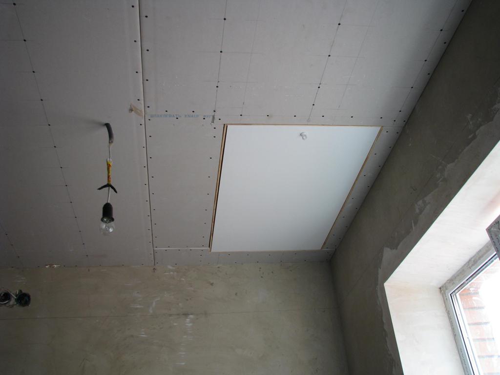

фото 2,3 первый лист готов:Yahoo!:

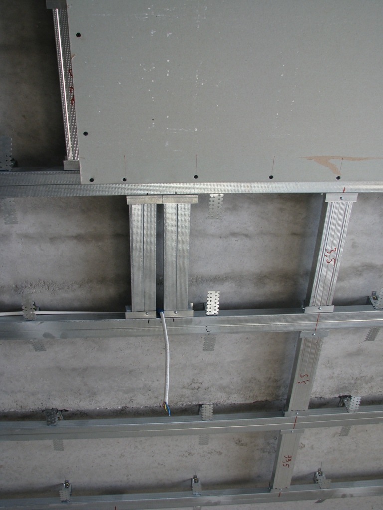

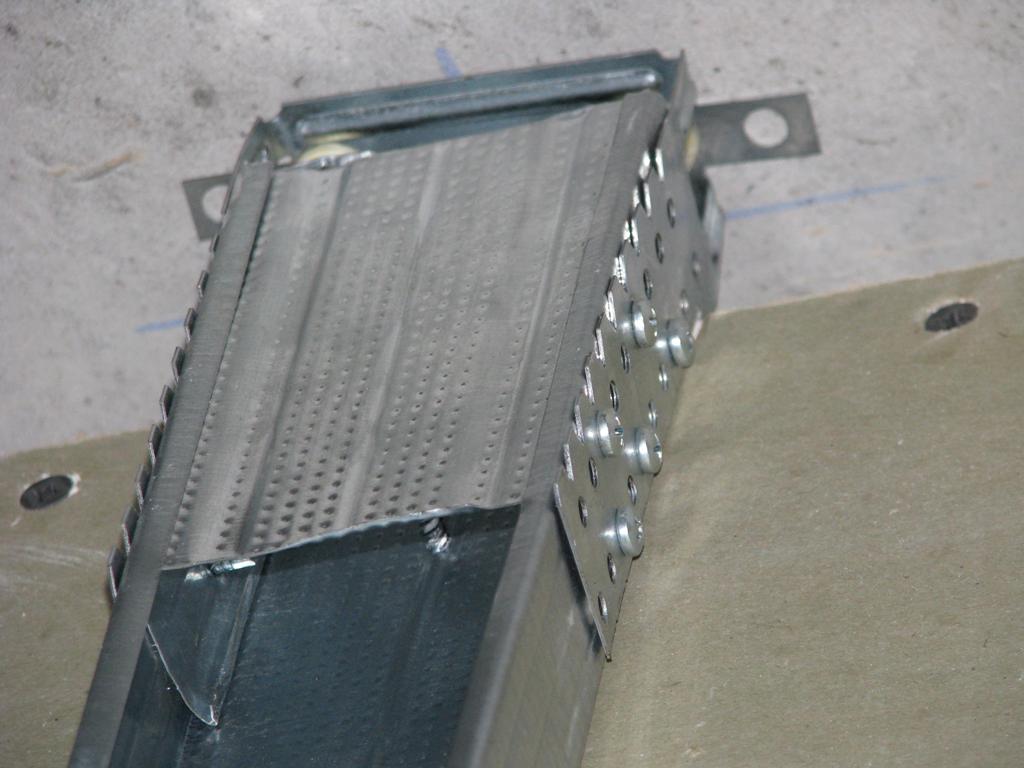

фото 4,5 сделал усиленее каркаса для кркепления люстры.
фото 6,7,8,9 - результат рабочего дня )))
По окончании провели испытание на крепость ГК - выстрелом шампанского :D небольшая вмятинка таки осталась :)

1. Закончили подшивку потолков ГК

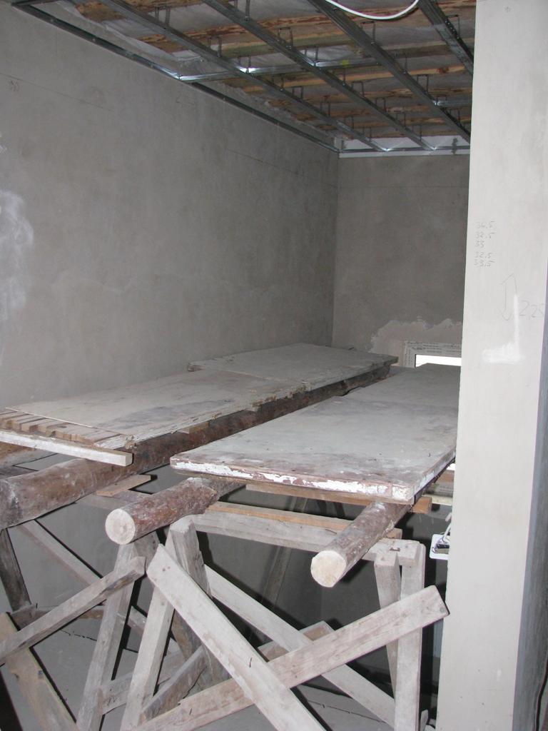

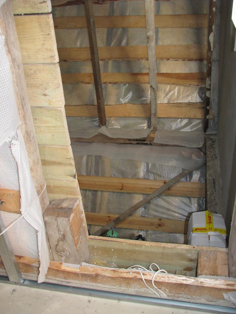

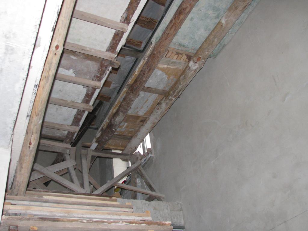

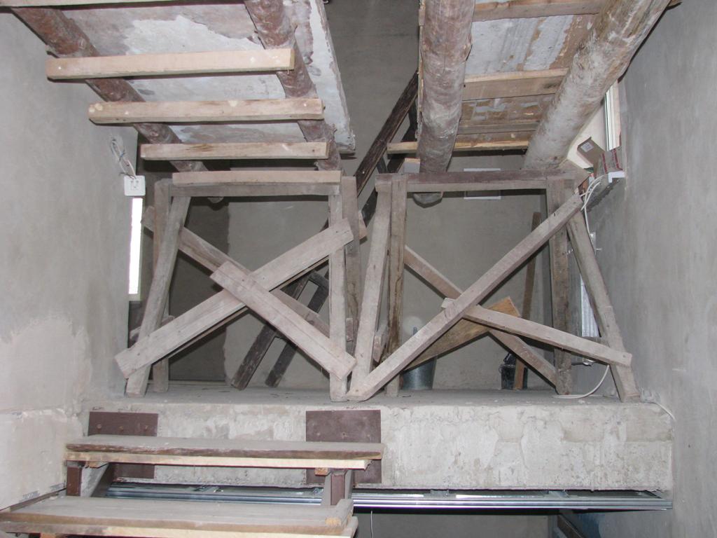

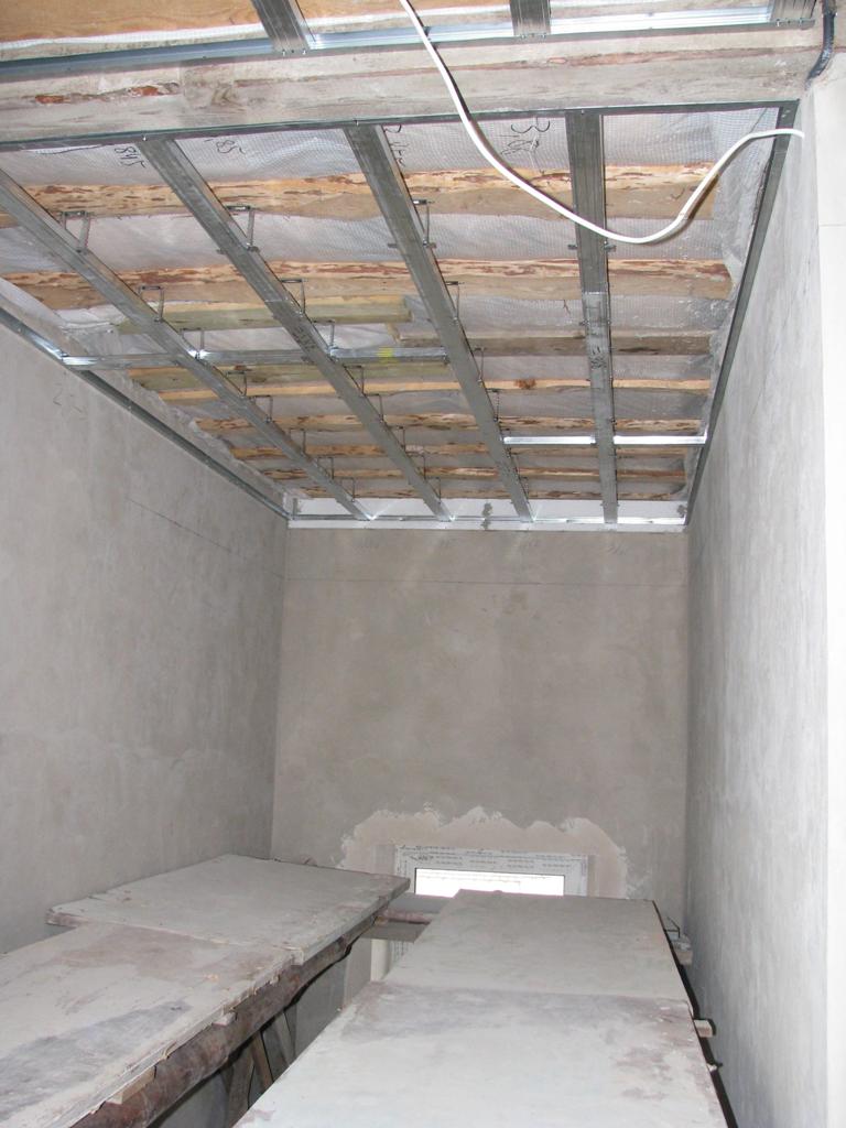

В атаче "конструктив" лесов для подшивки потолка над лестницей. Ихнее сооружение заняло больше времени чем сам процесс подшивки - НО зато надежно и удобно!

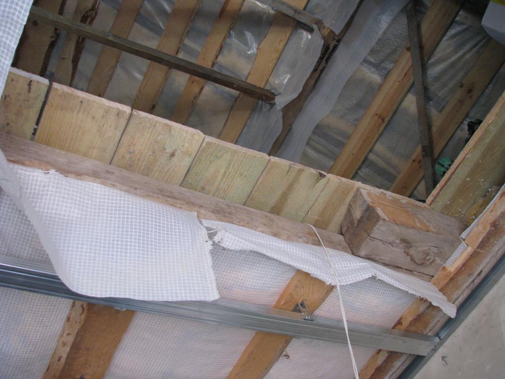

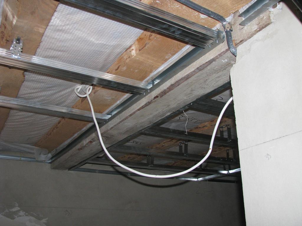

Из за особенности перекрытия -выступает несущая деревянная балка - получился небольшой выступ на потолке. Я решил не обходить ее а запрятать в уровень потолка над лестницей. Фото 6,7.

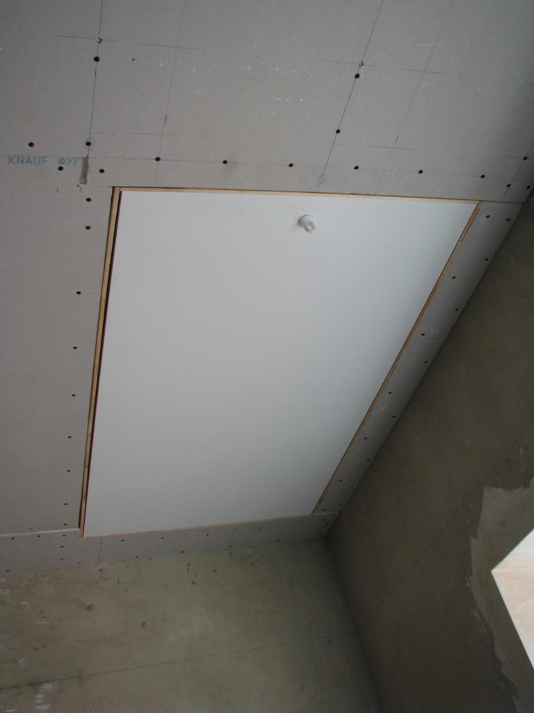

Также установил чердачную лестницу. Stalux T3 70х120см
Устанавливал сам - провозился целый день ....пришлось уменьшать проем, наращивать балку ... да и сама она не легкая:)
Результат мне нравится :rolleyes:

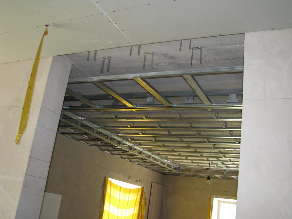

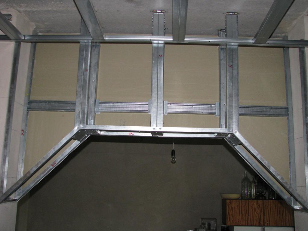

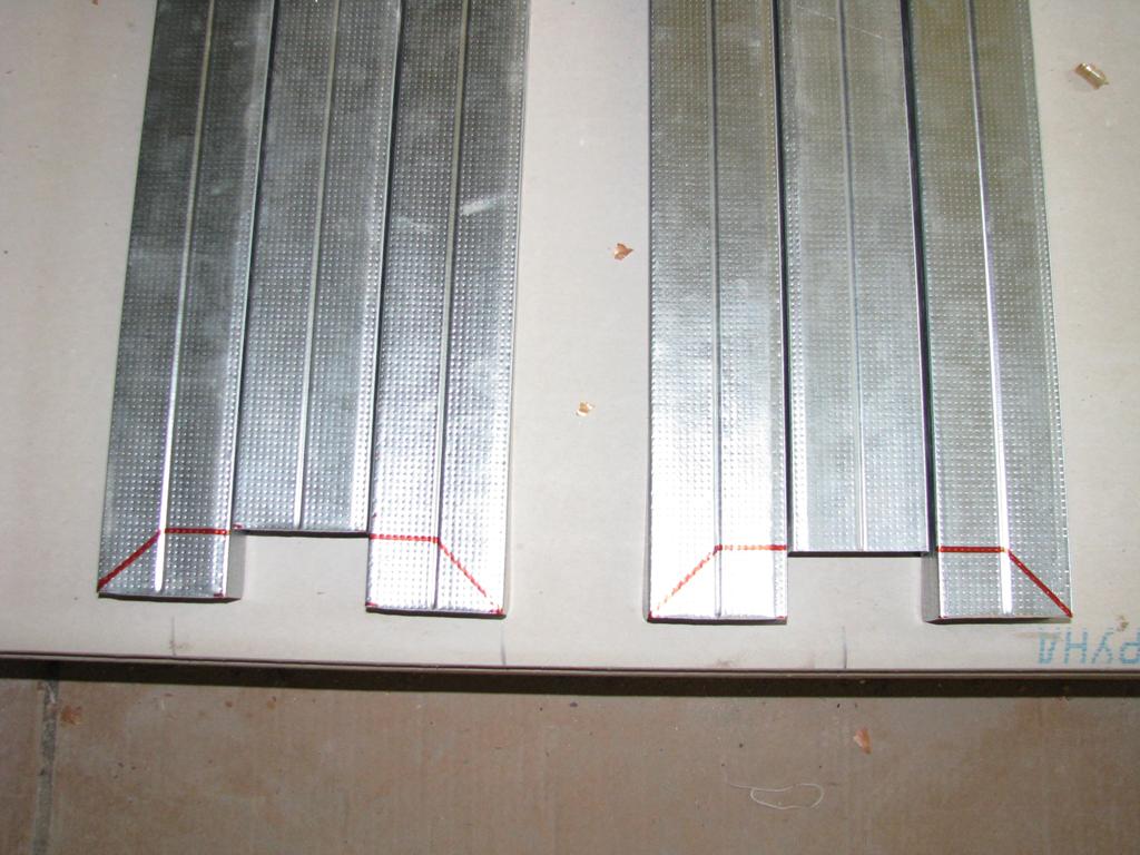

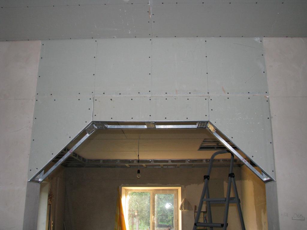

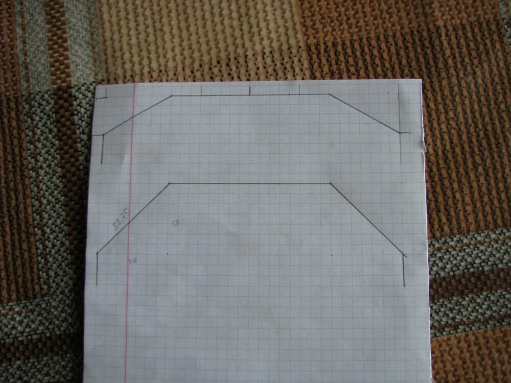

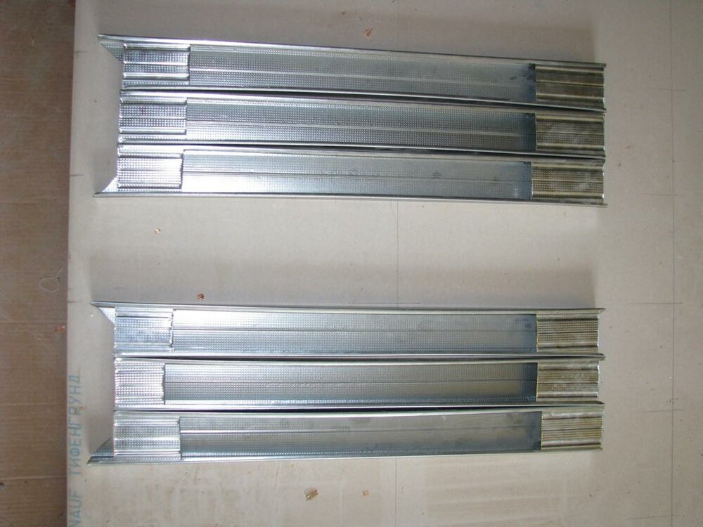

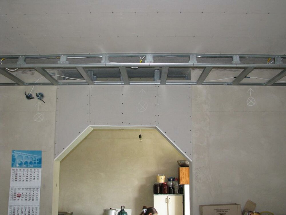

Отдельная история - сооружение арки между кухней и залом.
Неделю обсуждали форму и размеры - в итоге все сделал за полдня :)
Фото 1 - место
фото 2,3 - заготовки
Фото 4-8 - процессссс :)
фото 9 - аффторский проЕкт :lol:

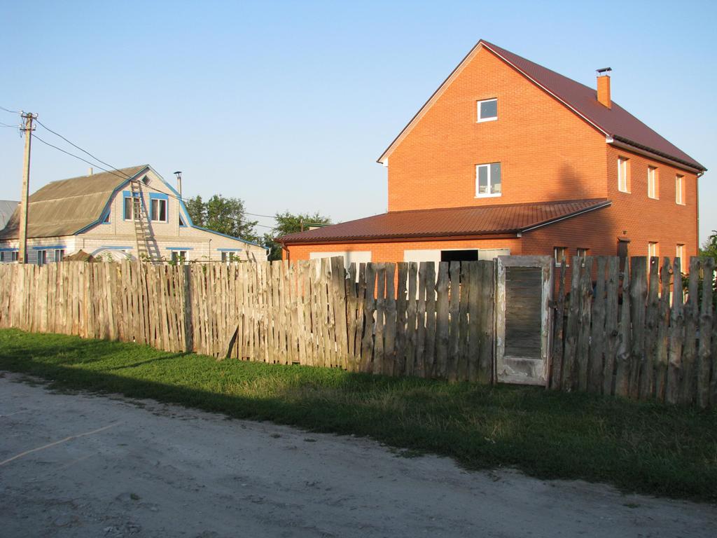

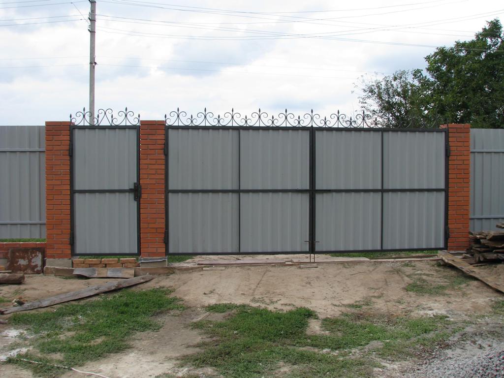

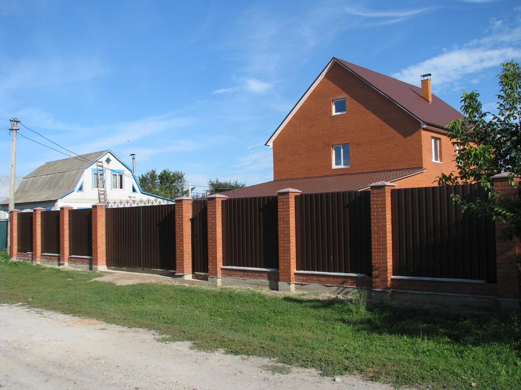

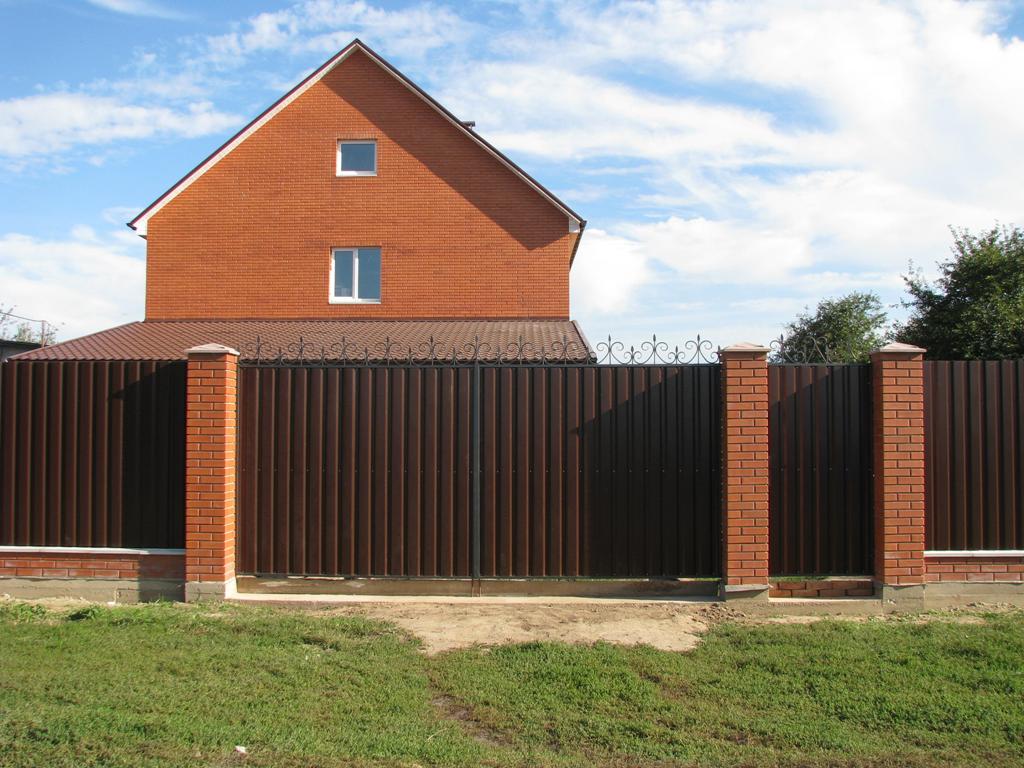

Теперь перейдем к теме забора!
Изначально мы его не планировали (на этот год) НО решили делать по 2-м причинам:
1. На месте где собрались строить погреб стояло 4 палеты облицовочного кирпича - они мешали :)
2. Палеты нижним рядом уже вросли в землю и кирпич начал портится
Соответственно что бы зря не таскать кирпич и не угробить его окончательно - решили строить забор.

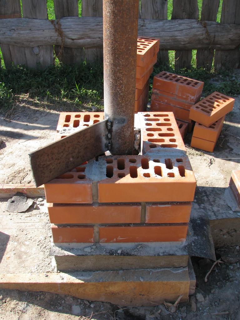

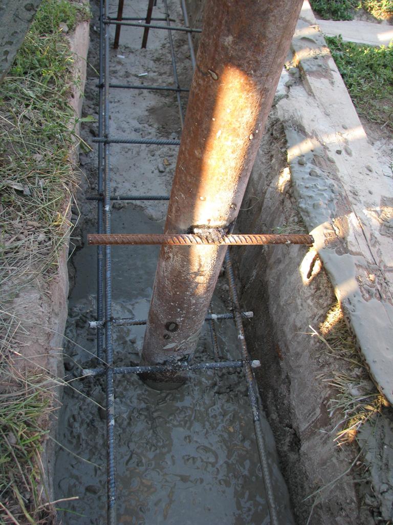

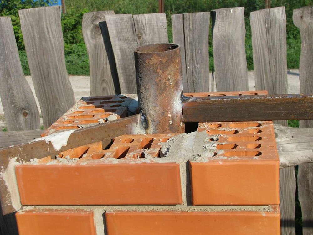

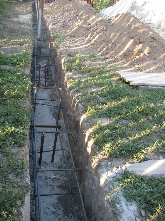

Длинна по фасаду примерно 25м. фундамент (траншея) в земле 40х40см. (под колонами углубились еще на 40см.) 4 прутка 10-ой арматуры по всей длине.
Над землей - под воротами и калиткой 15см и еще горизонтально 2 прутка арматуры. Под остальным забором от 20 до 30 см и 2 прутка вертикально.
В колонны вмурованы трубы - под ворота и калитку д-80мм, а в остальных столбиках 3/4.
Закладных под перемычки не делали - их сразу приваривали к трубам внутри столбиков.
Пролеты рассчитывал под размер профнастила. Высота листов в пролетах 1,8м, на воротах и калитке 2м.
Поставкой профнастила и возведением забора занимался Евгений 44 и его бригада. Работой и ценой доволен - так что снова в БС :beer:
Ворота и калитку заказывал у местных ребят.
На фото собственно "предыстория", "процесс" и "результат"!

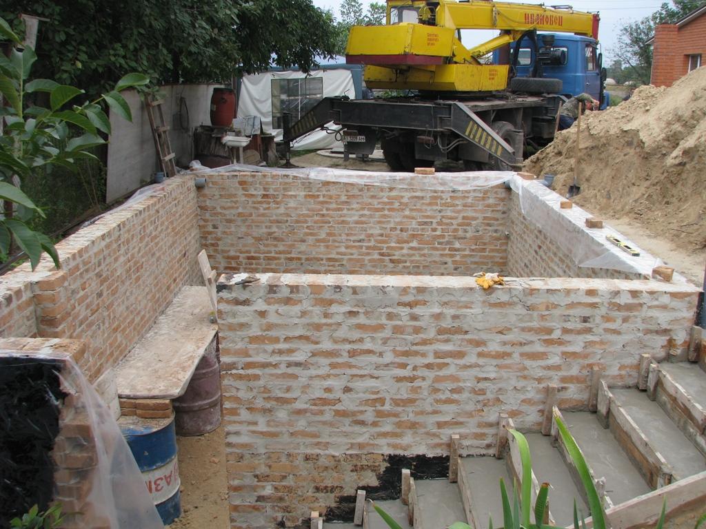

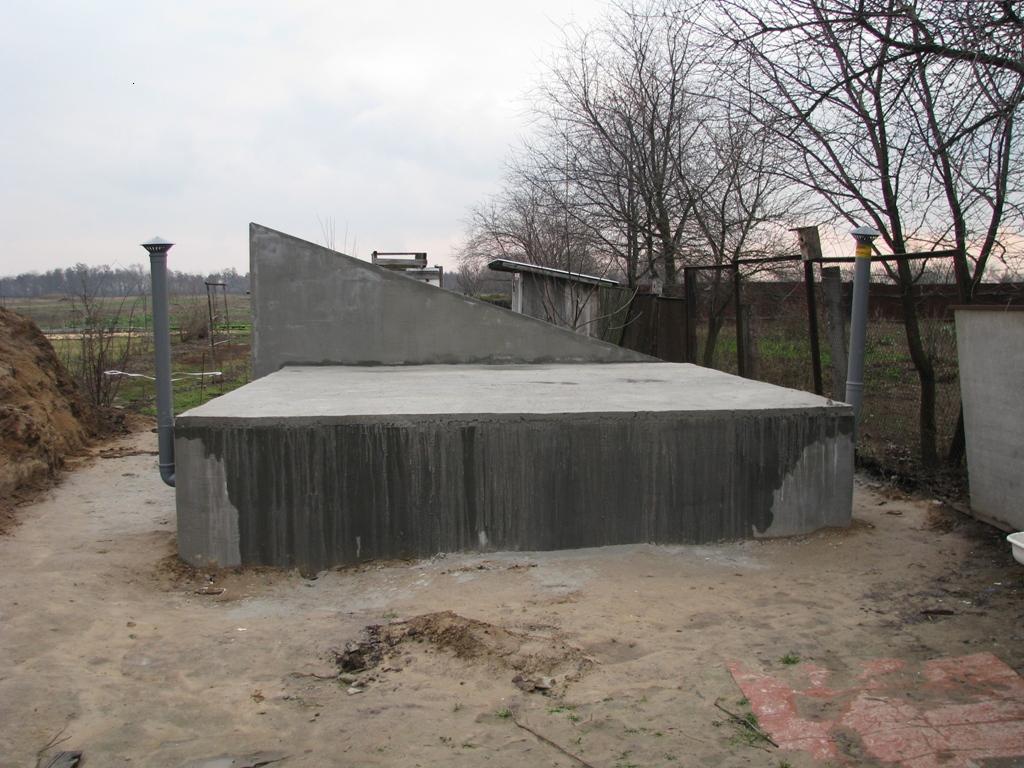

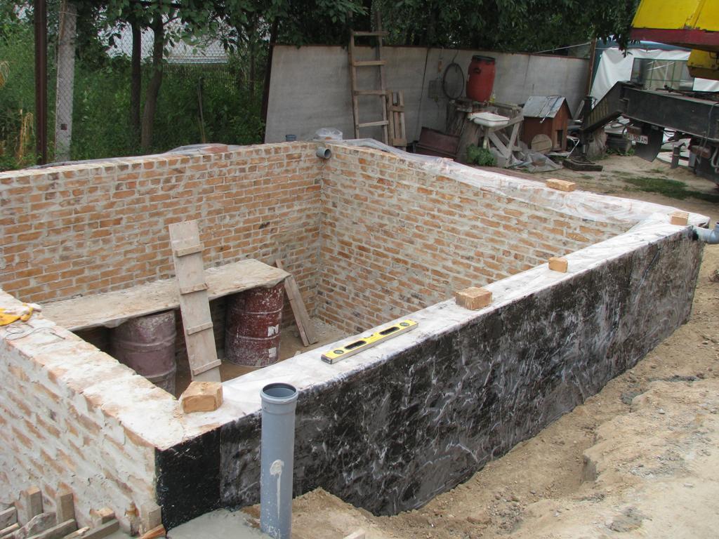

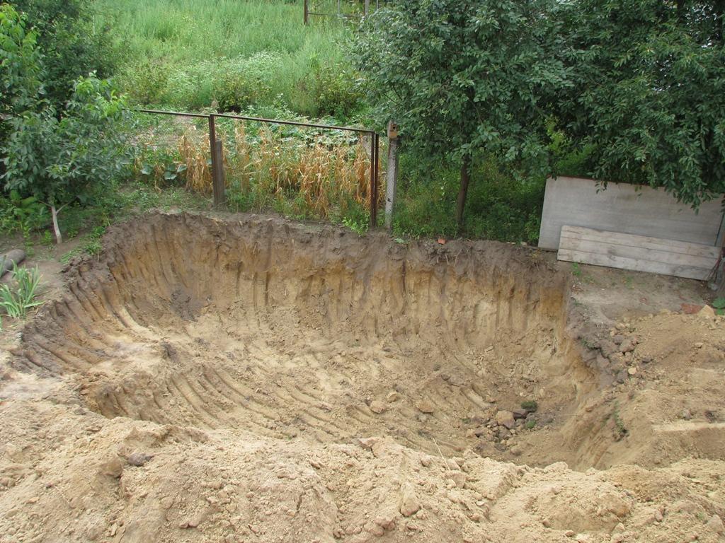

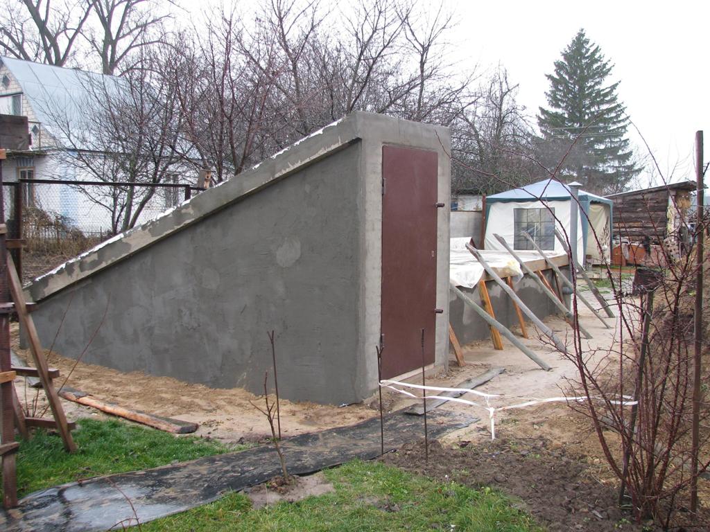

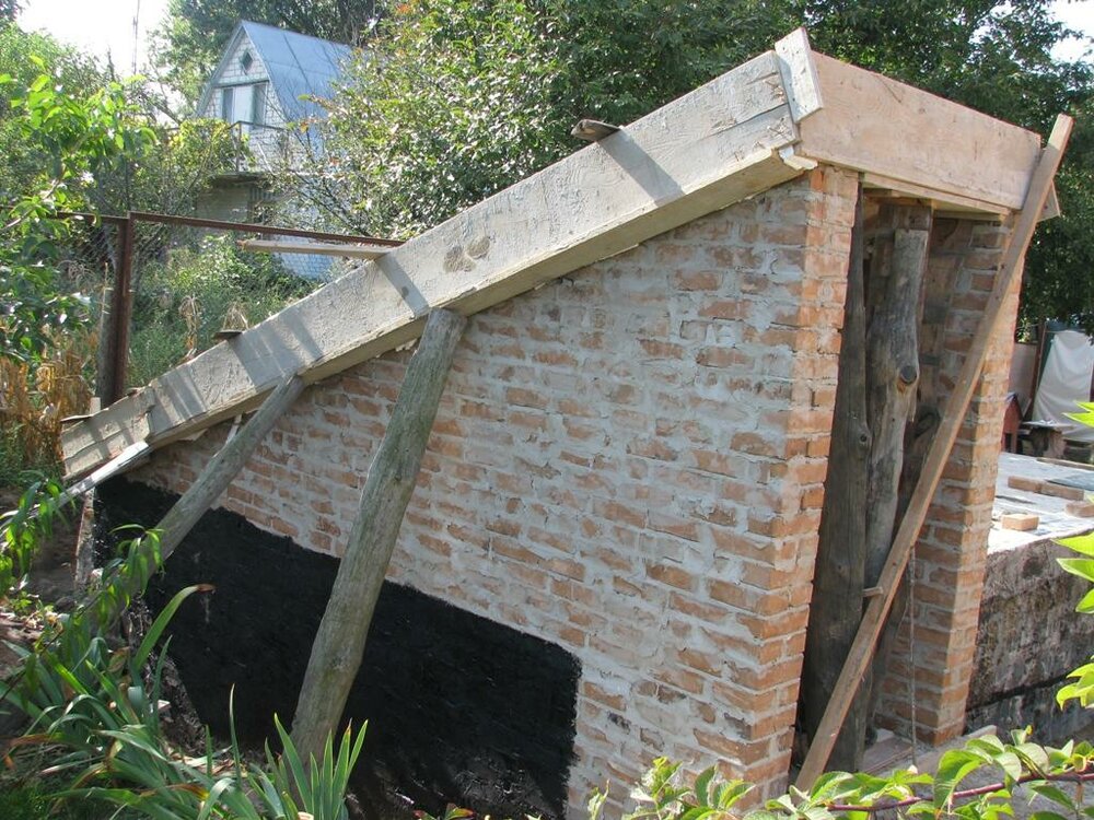

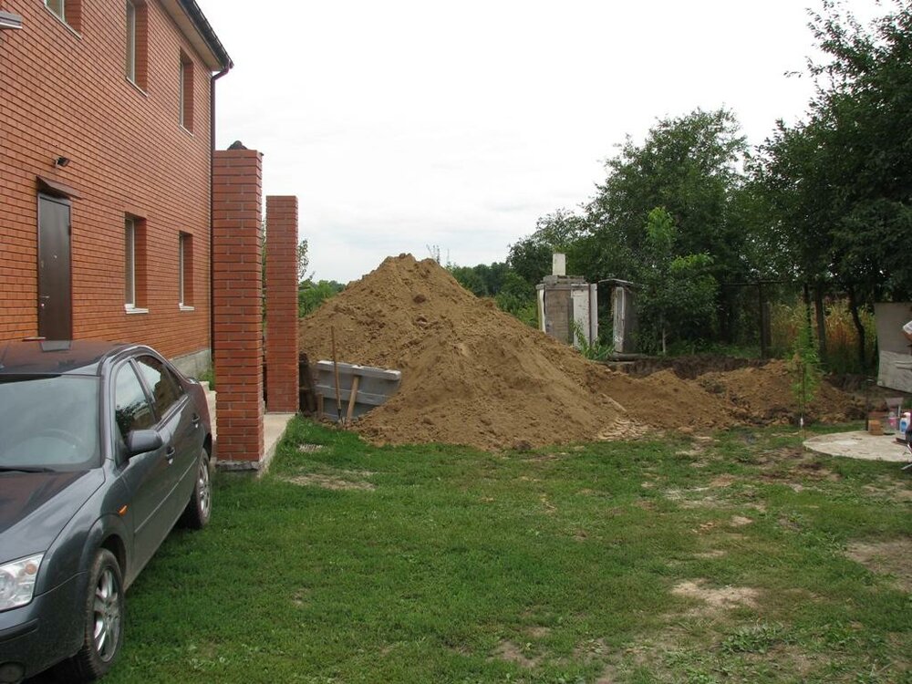

Ну и еще одно событие - ПОГРЕБ.

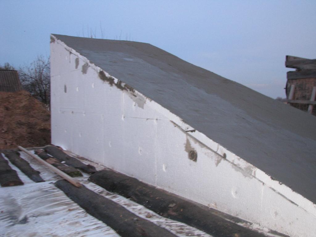

Отдельно стоящий

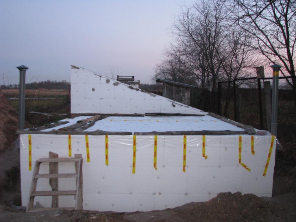

Внутренний размер помещения 4,8 х 3,9 м, высота 2,1.
Стены в кирпич. снаружи каучуковая гидроизоляция и на нее наклеили пленку. перекрытие панели. Перекрытие "Шеи" (вход) заливали монолитом.
В землю, из за высокого угв, глубоко не зарывались - примерно на 1,6м. - остальное сверху.
Что бы не насыпать курган земли (как обычно в селах делают) решили утеплить пенопластом 5см. а сверху построим беседку.
Пенопласт прибивали штукатурили сами. Реально штукатурка заняла 3 дня (2 дня работали вдвоем с отцом + 1 день приехали друзья "волонтеры" и за шашлычок помогли + засыпали ямы вокруг погреба) А изначально разные работники просили +-3000грн! :o Возможно получилось и не МЕГА ровно - но меня устраивает - тем более будем обкладывать плиткой.
На Фото 1 также видно 2 колонны на ступеньках - заготовка под будущую крышу :) и гора глины (суглинка) которую нужно кому то отдать ;)
Ты леса далеко не прячь, они еще отделочникам пригодятся
Заборчик получился зачетный! :good:
На фото.5 и6 - это закладные под калитку?
Я так и задумывал :) Там получилось 2 сУрьезных типа "носилок" - сейчас их положили друг на друга - и не мешают и выполняют функцию перил :D
Спасибо :beer:
ДА. под калитку и ворота делались одинаковые закладные.
Думали делать откатные ворота - после проЩетов остановились на распашных - разница в 2 раза :o (без стоимости привода)
А у меня наоборот, планировал распашные, но тут вроде переиграли с калиткой, она теперь будет не рядом с воротами, а напротив входа, и попробую напрячься и поставить откатные.

Влад! Я отвернулся на минуту,а вы уже ого сколько сделали! :D Молодцы!погреб вышел необычный, можно зимой как лыжную горку использовать!;) (Кстате сейчас зимой там как - тепло?) Забор очень круто смотрится.:good:
:beer: Можно и с погреба кататься, но не далеко ... там в 1-м метре соседский забор ;) А вот с горы глины можно кататься - недавно сам проверял!
Внутри температура стабильно нормальная. :) Единственное с что немного смущает - влажность (сырость на потолке). Просто мы закончили строительство в конце ноября и перекрытие натянуло воды - теперь потихоньку вытекает на стыках.
Влажность по идее пройдёт, дверь в погреб из метала? Если да то нужно её как то утеплить, а то от разности температур будет постоянно конденсат, что будет приводить к ржавению. Ну то если конечно будет желание таким позаниматься.:)
