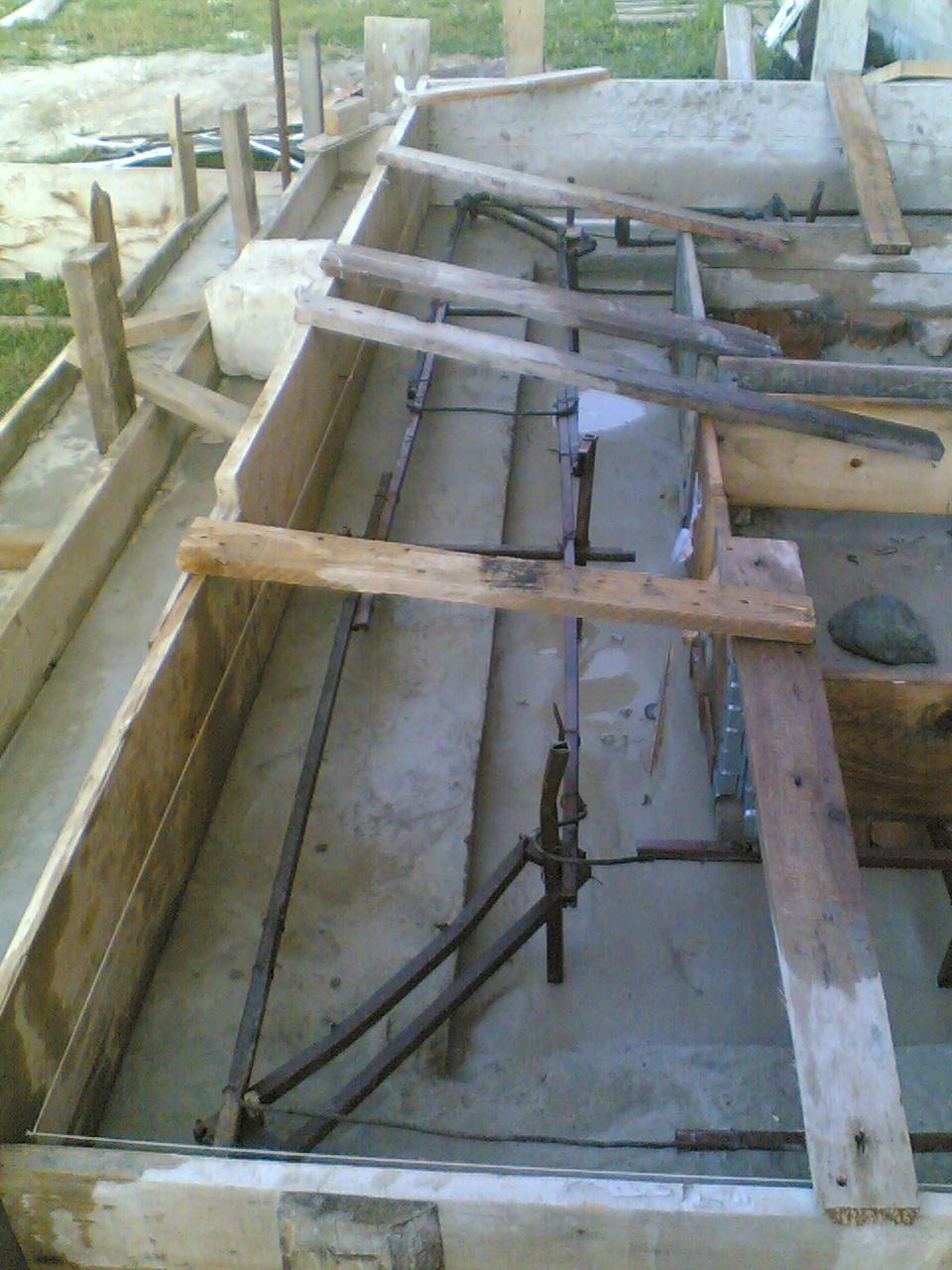

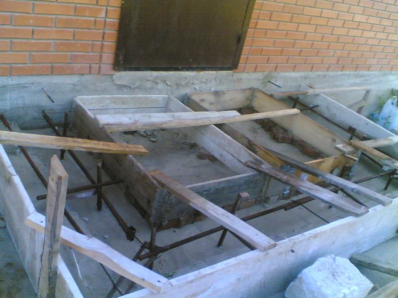

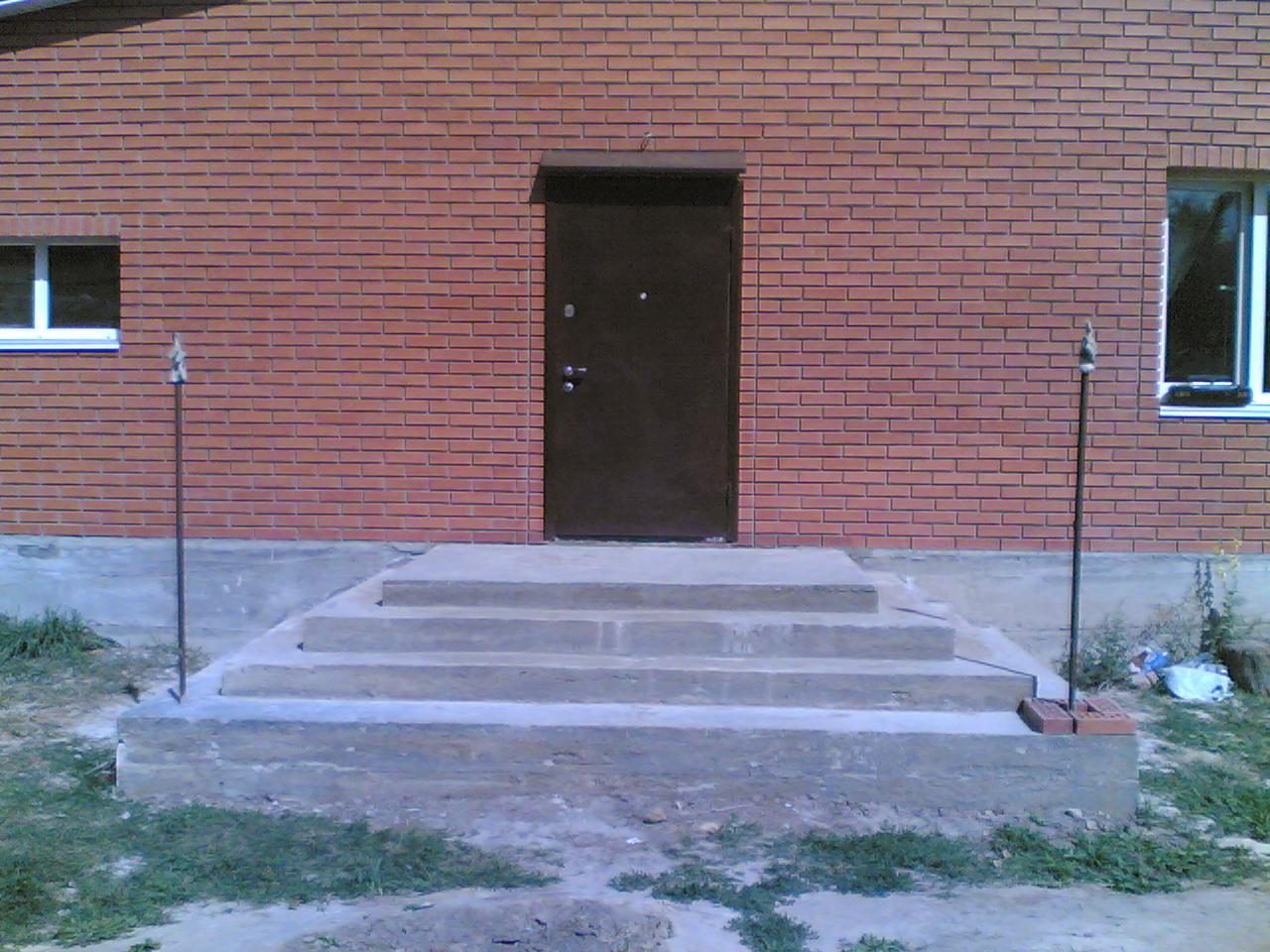

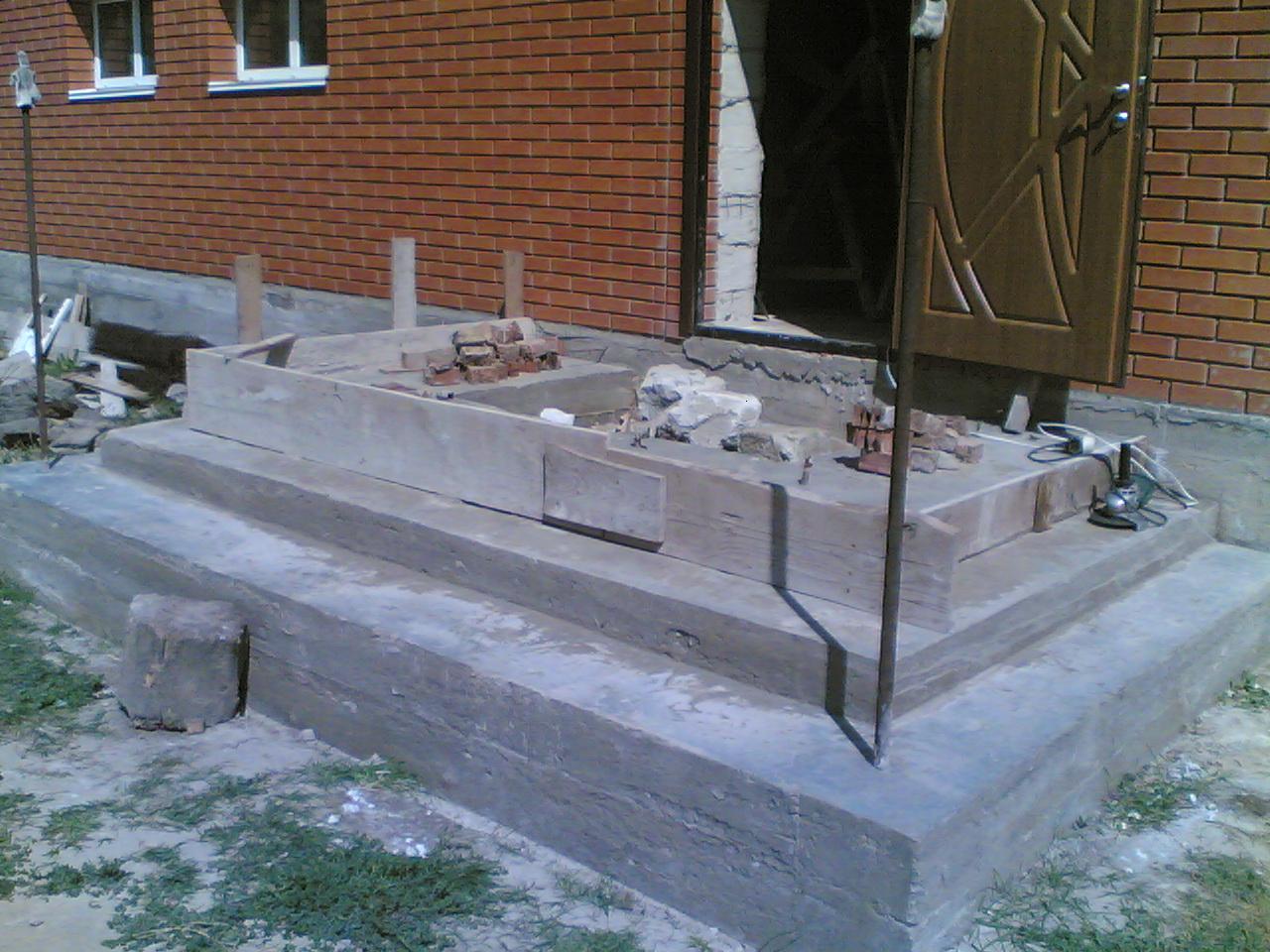

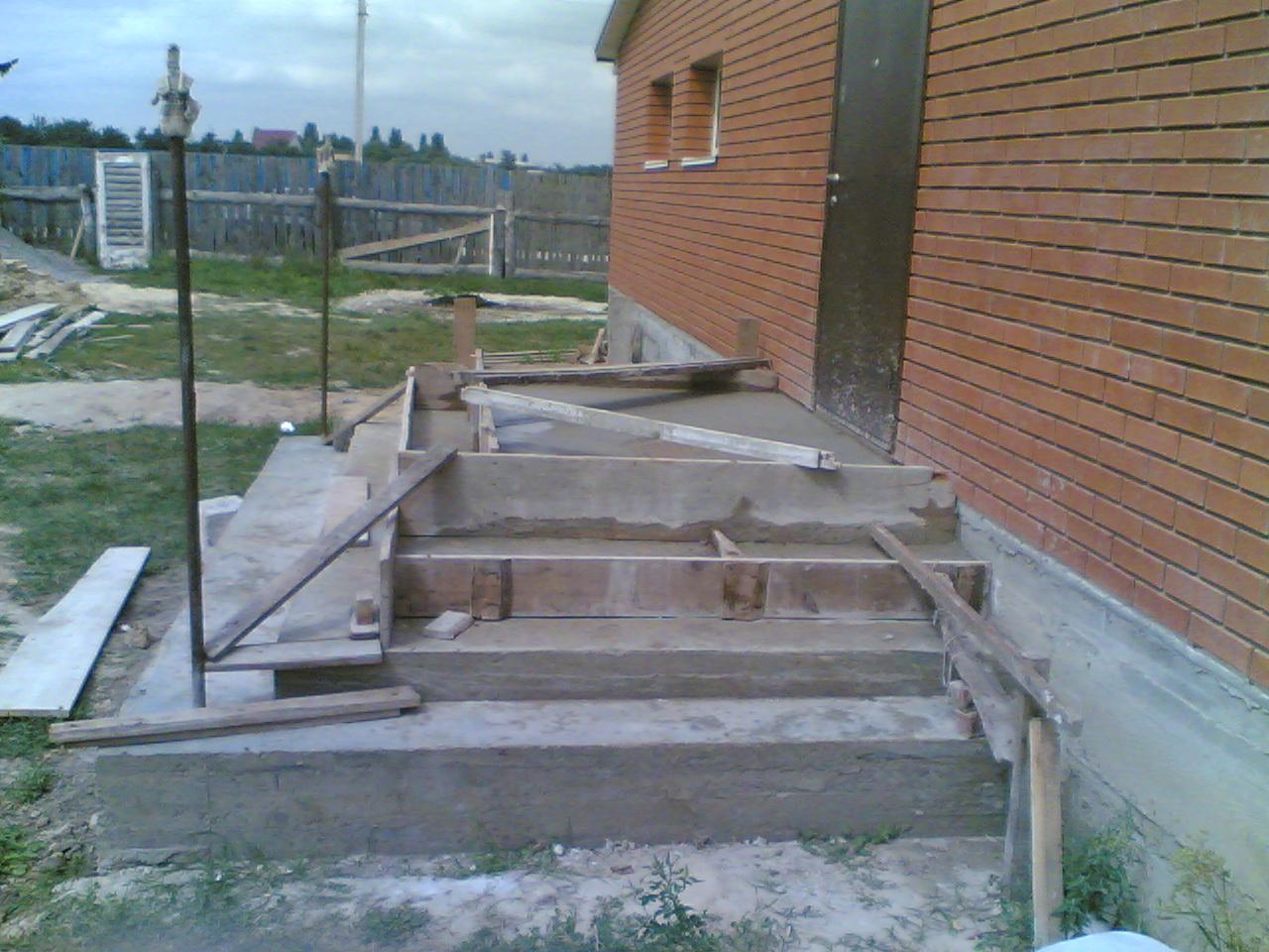

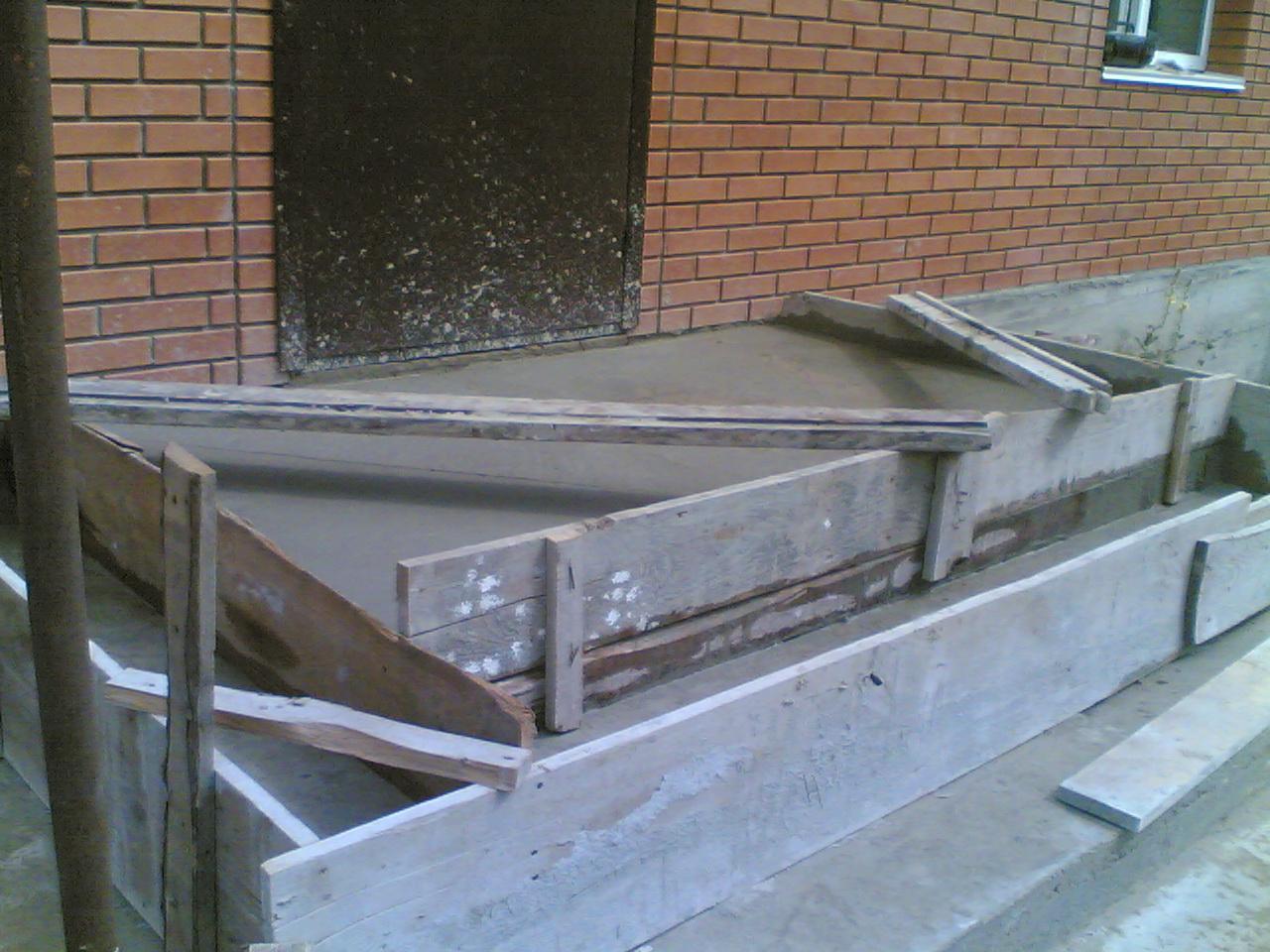

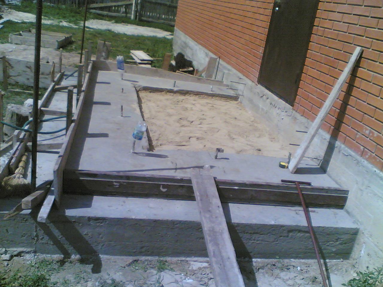

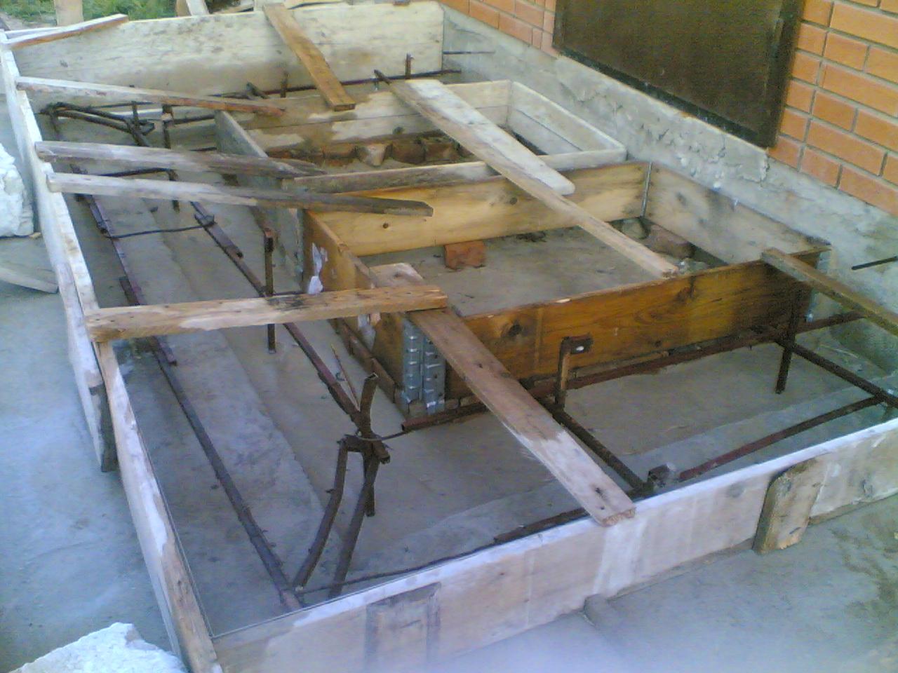

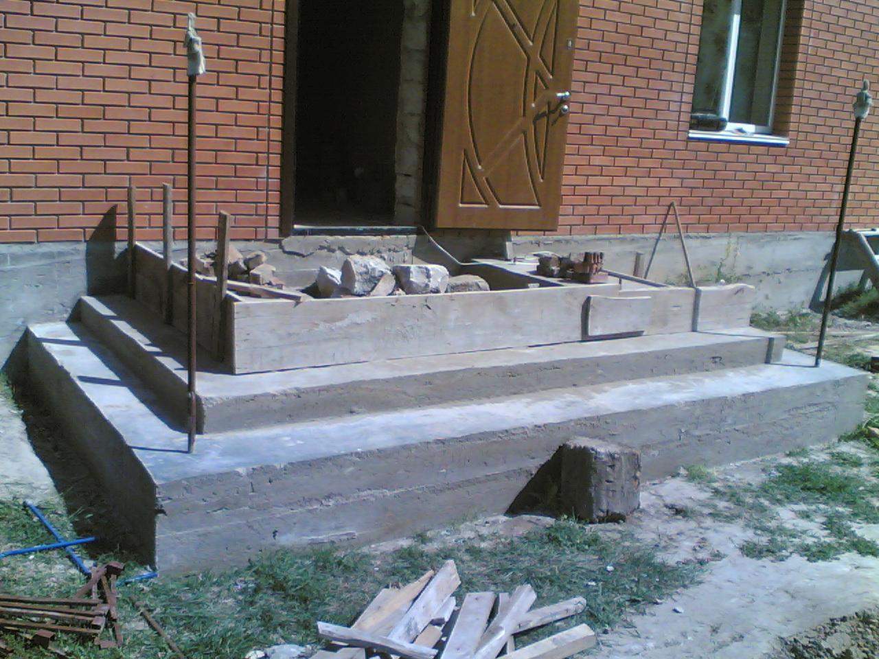

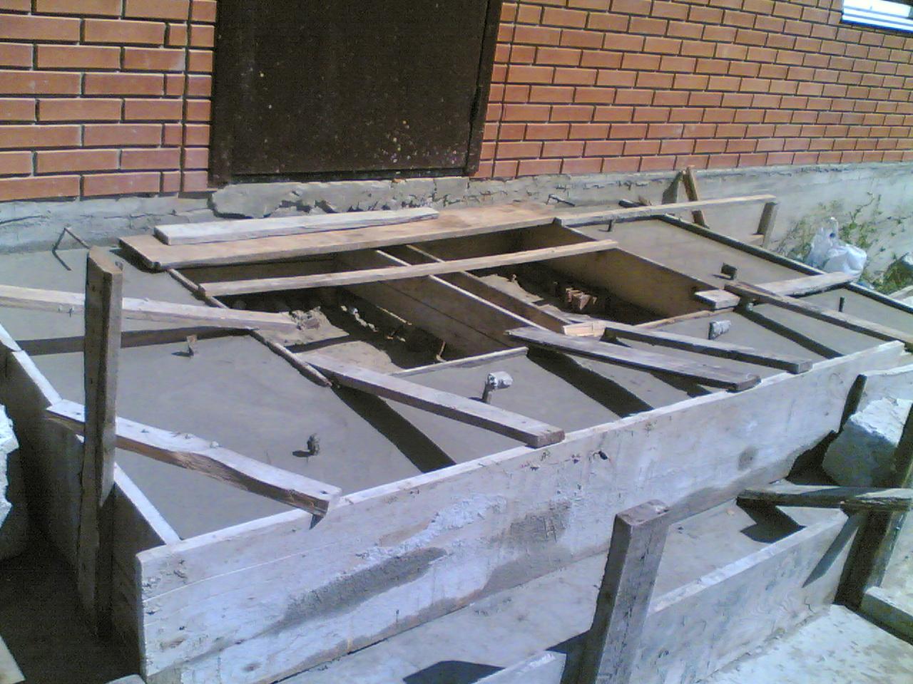

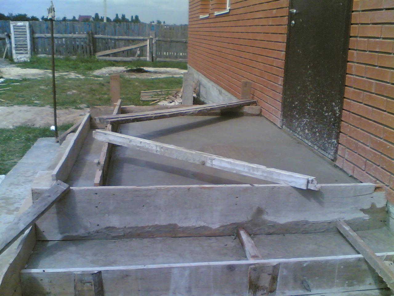

Залили 3-ю ступеньку! :Yahoo!:
Технология не изменилась - сняли внутреннюю опалубку со второй ступеньки, засыпали строймусором, пролили песочком, повязали арматурку...
На следующих выходных - ПЛОЩАДКА))
Увидел на фото, что Вы ступени жестко связываете с фундаментом дома. Нельзя так делать! Осадка фундамента дома и ступеней - разная.
Чем это грозит? :( :o
Фундаменту дома уже 3 года... наверное уже уселся...
Забивал 10-ю арматуру, примерно на 10см - Просто не хочется чтобы потом появилась трещина (щель) между крыльцом и фундаментом дома.
Как раз щель может появиться, когда фундамент дома связан с фундаментом крыльца - на них действуют силы пучения грунтов.
Если фундаменты не связаны жестко - будет вертикальное перемещение. Перепадом высоты на 1-2 см можно пренебречь - т.к. фундамент крыльца на 2-5 см. ниже уровня пола.
А вот если они связаны жестко - то получится крен.
За замечания - спасибо :beer: в своем следующем доме обязательно так и сделаю :) просто сейчас переделывать уже никто не будет.

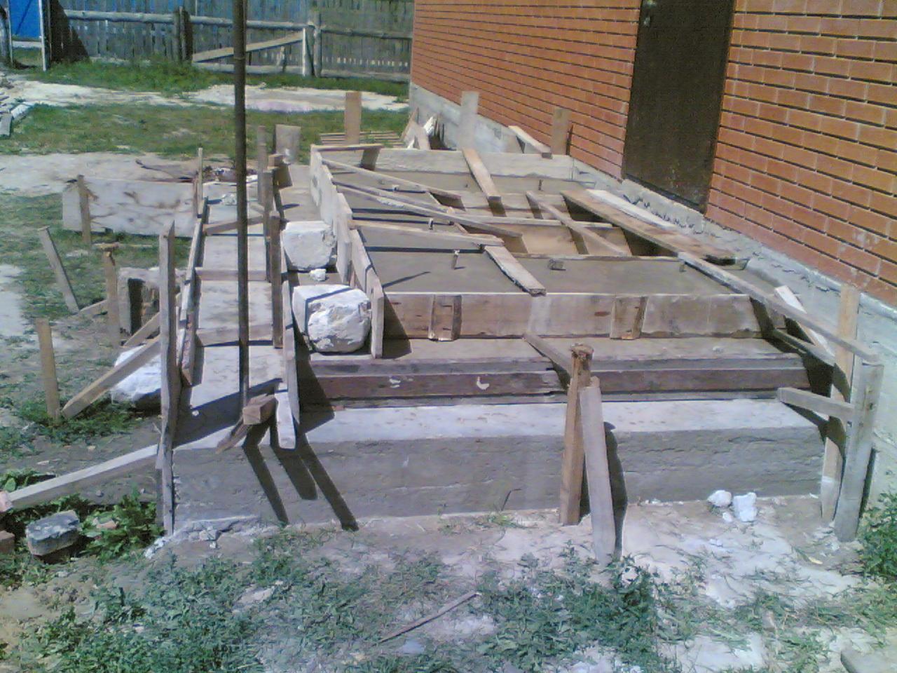

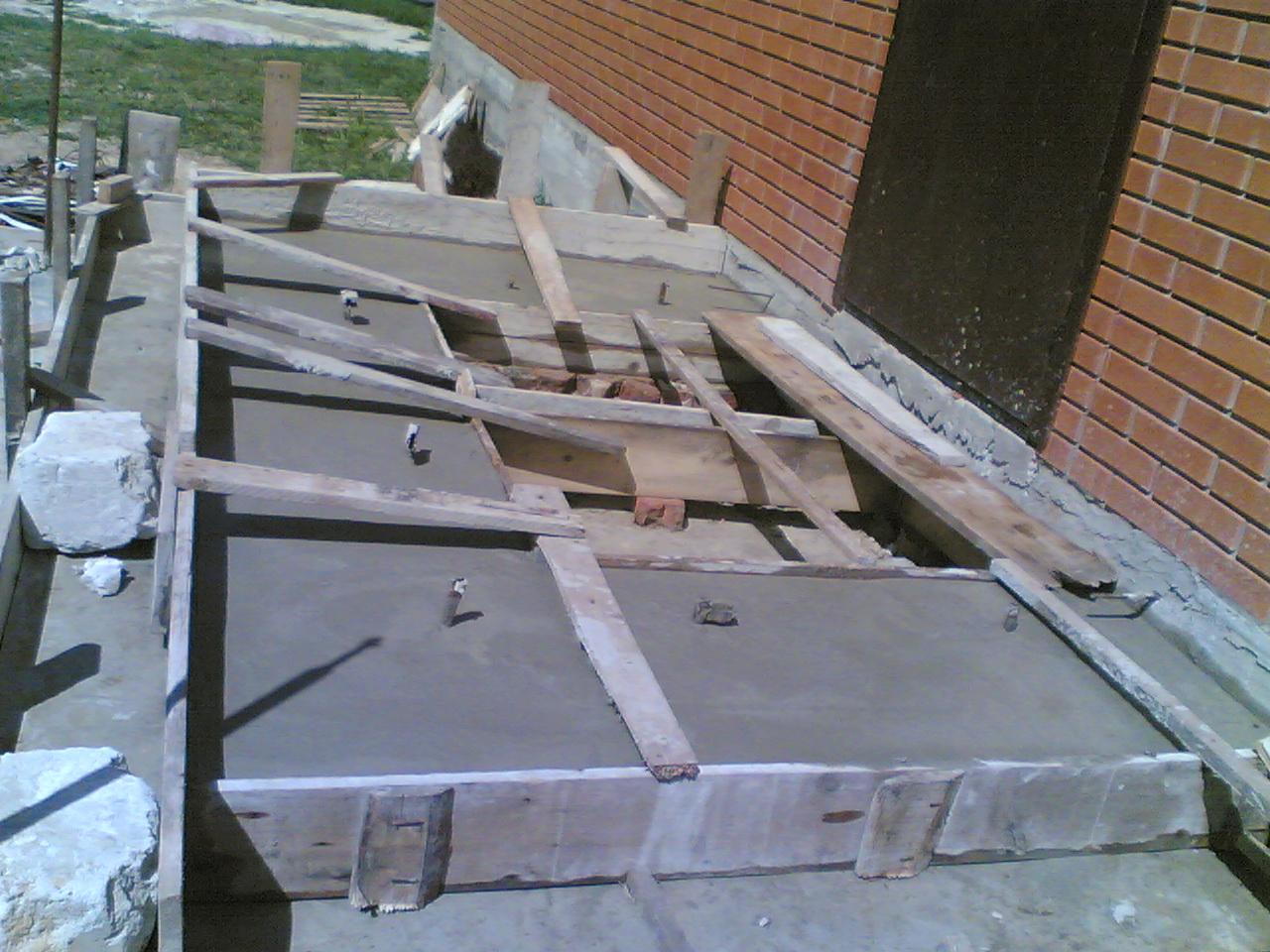

А тем временем ... залили площадку :Yahoo!: 1,5 х 2,4 м.
Далее будем делать кирпичные столбики...

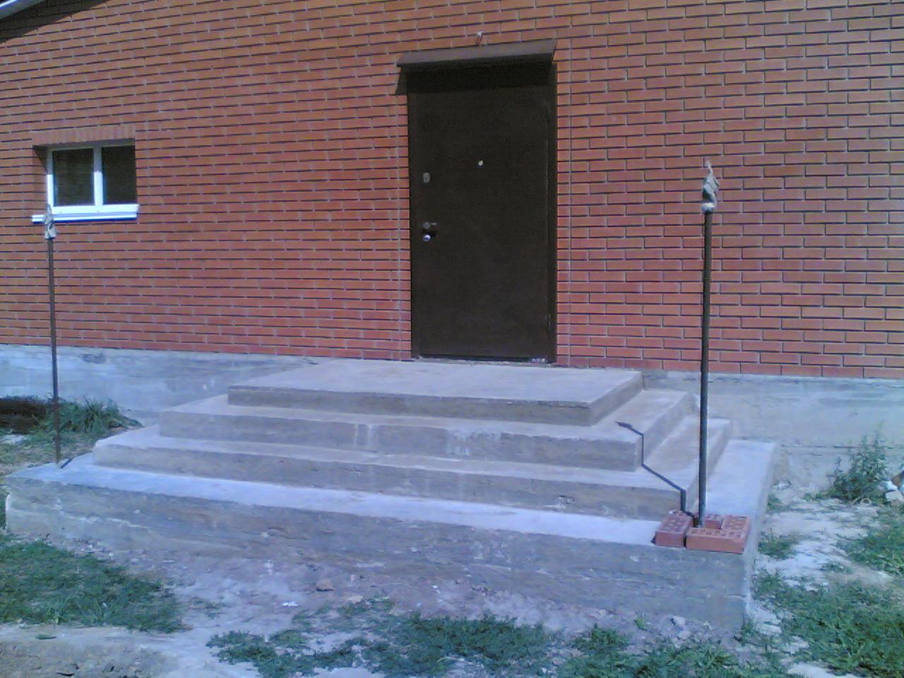

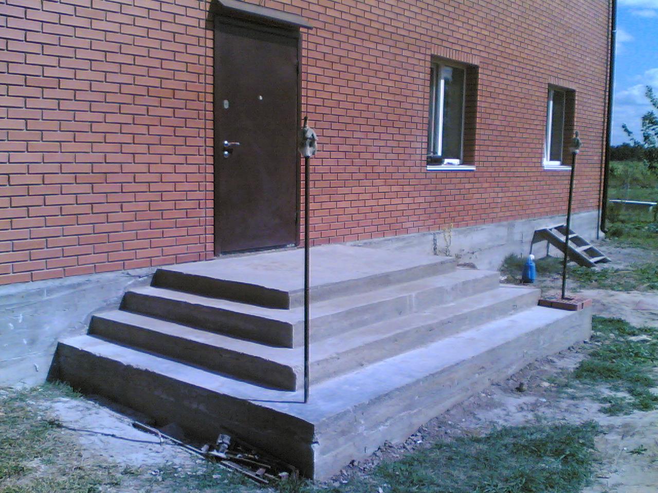

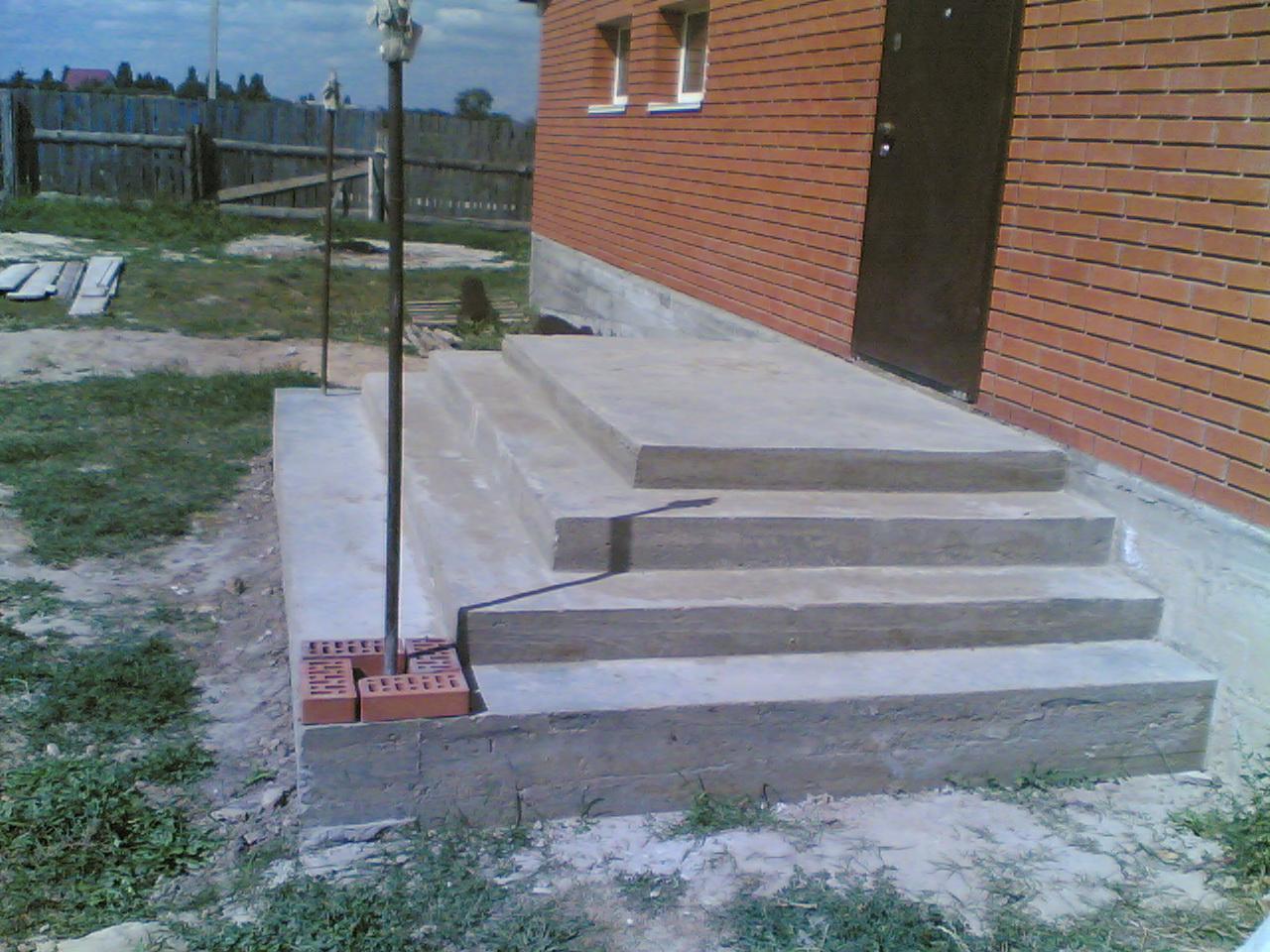

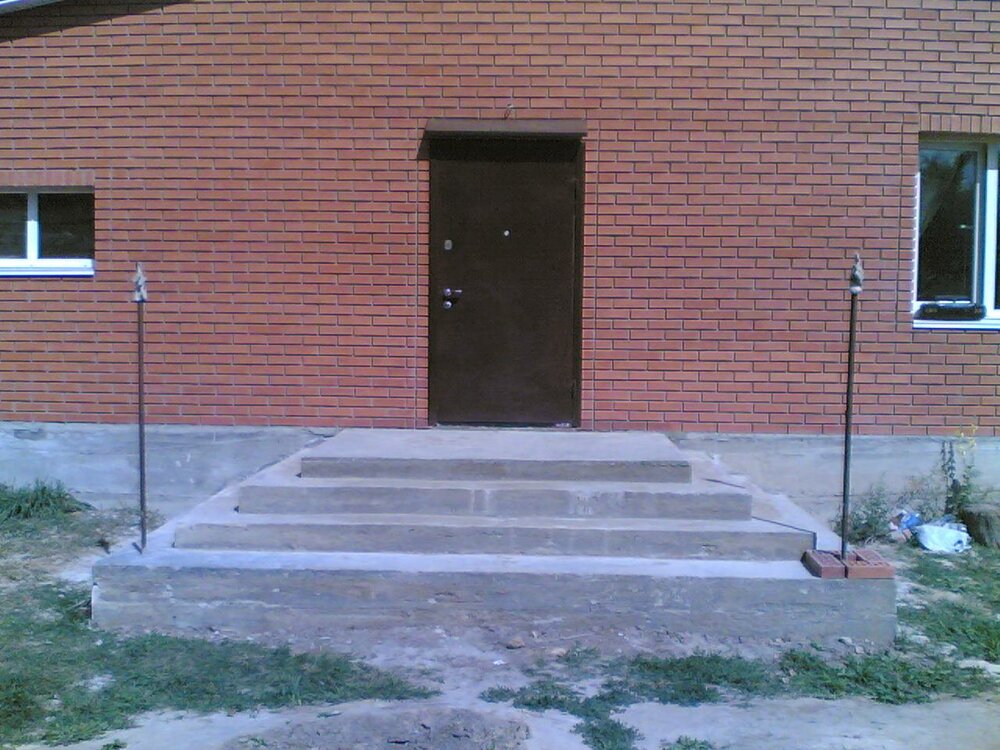

Ступеньки готовы!
Шуруповерт - ЭТО ВЕЩЬ!!! процес сборки и разборки опалубки занимает мин 15 - 20, без "шума и пыли" (с) !!!
Ступеньки готовы!
Ступеньки как в мавзолее получились - монументальные...
А какая высота и ширина?
И какой-то навес думаете над крыльцом дделать?
- правельнее сказать - монолитные :D :beer:
- высота 15 см, ширина 30см, Длинная нижняя ступенька шириной - 40см. - на ней будет стоять 2 кирпичных столбика (замоноличеные трубы).
Высота нижней ступеньки будет менятся - по мере высыпки двора.
- навес будет обЯзательно! - пока есть 2 варианта:
1. МЧ в цвет крыши.
2. прозрачные поликарбонат. листы - в их надежности ооочень сомневаюсь...

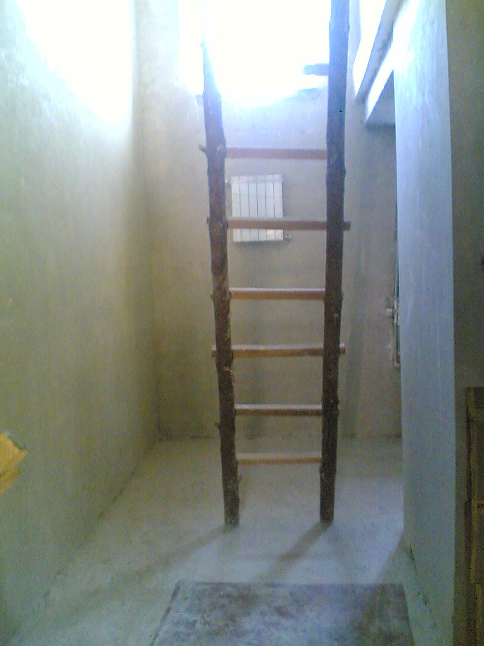

  • 1 місяць потому...

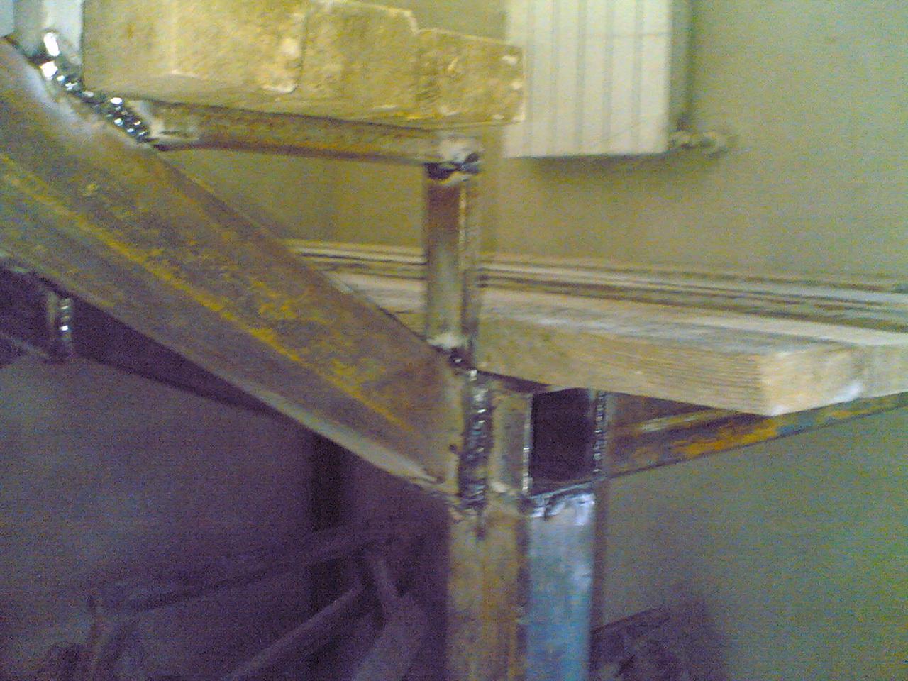

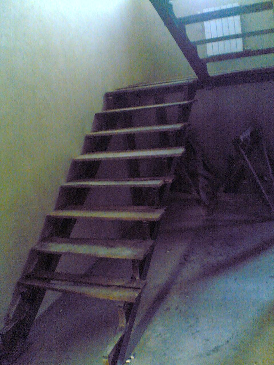

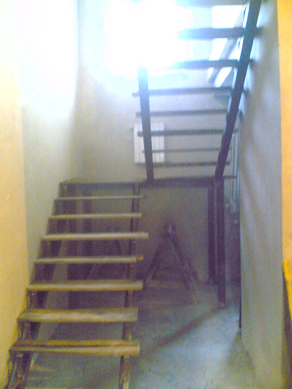

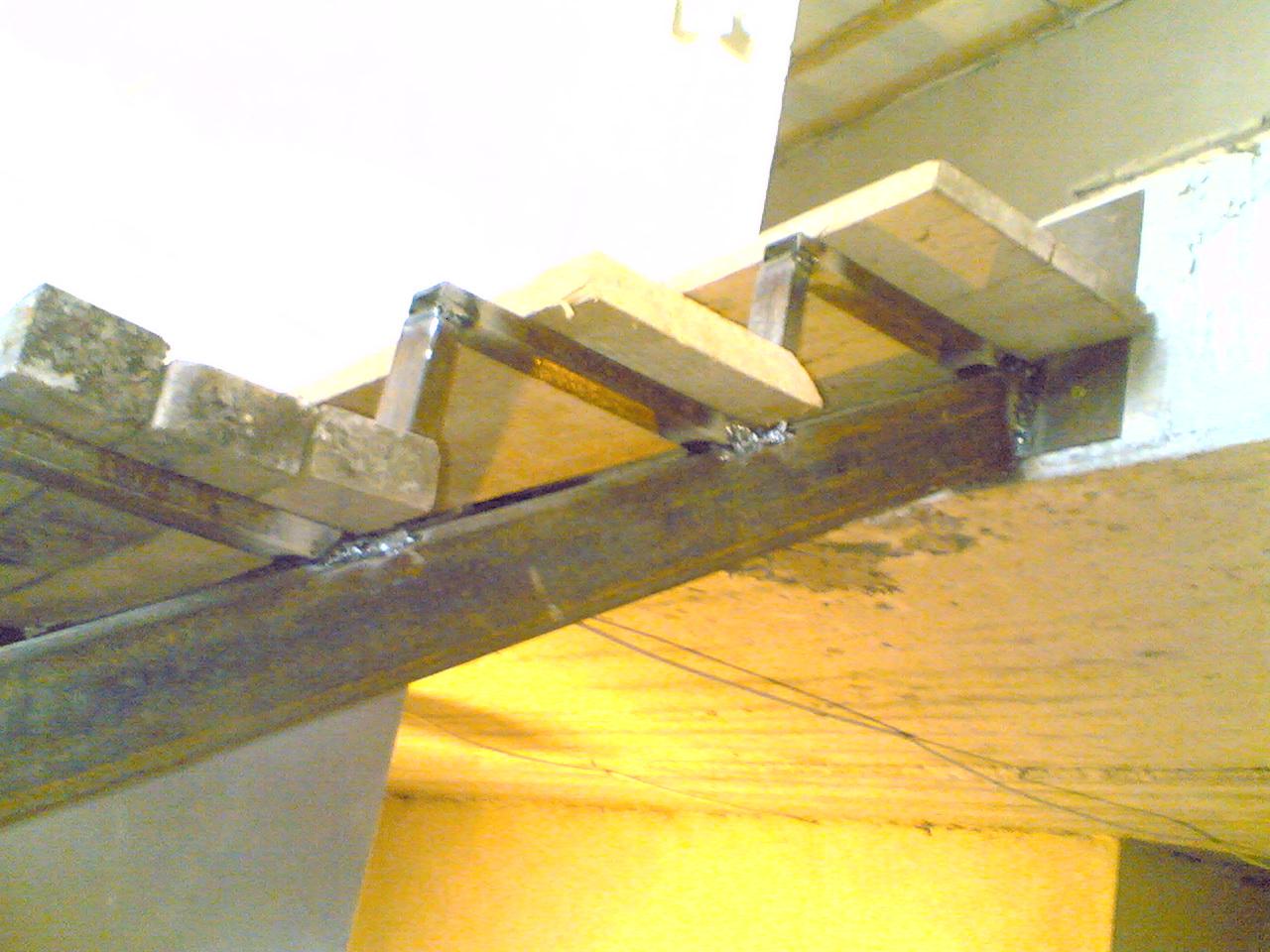

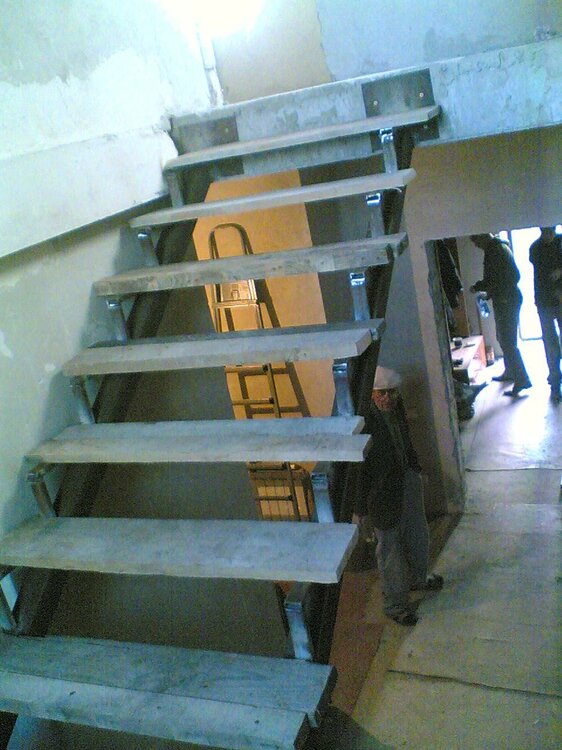

Теперь на 2-й этаж можна нормально ходить, а не лазить:)

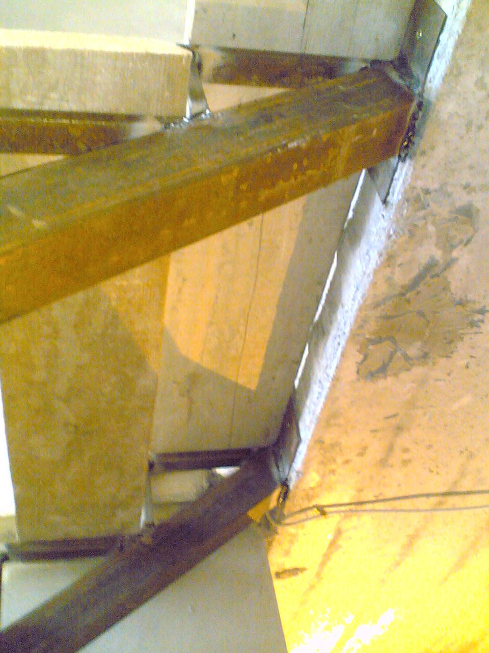

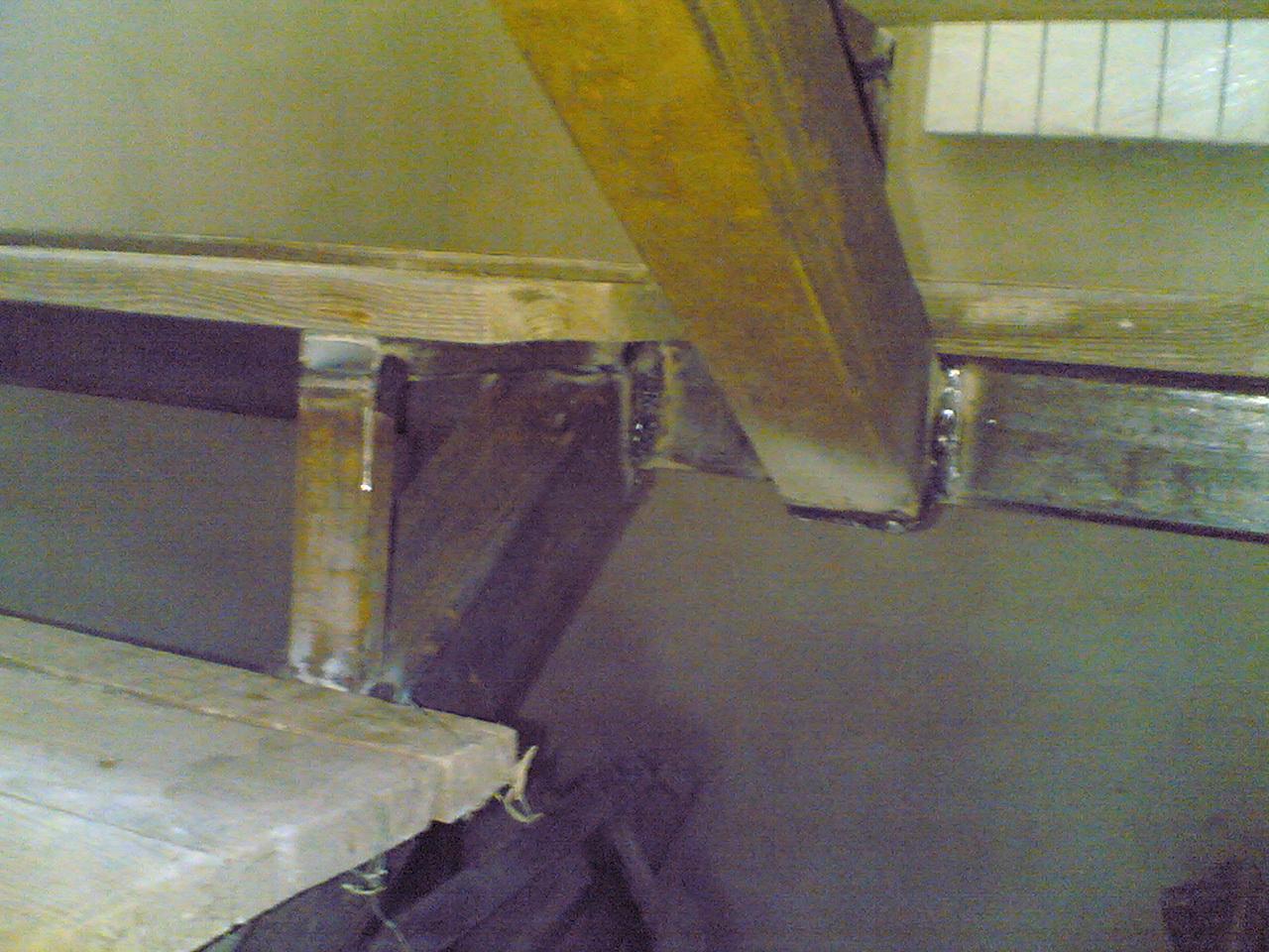

Сварили металический каркас - в будущем лбошьется деревом, а пока просто бросили временные ступеньки.
Размеры ступенек - ширина 27см, высота 17см. ширина 1-го марша 95см. площадка 1,2 х 2,0м.
каркас из квадратной трубы 80мм(толстостенной), ступеньки из трубы 40х20мм.
Варили 2 человека, 3 дня - качеством и процесом доволен!:good:
а теперь ФОТКИ - кака было и кака есть :) также некоторые детали.

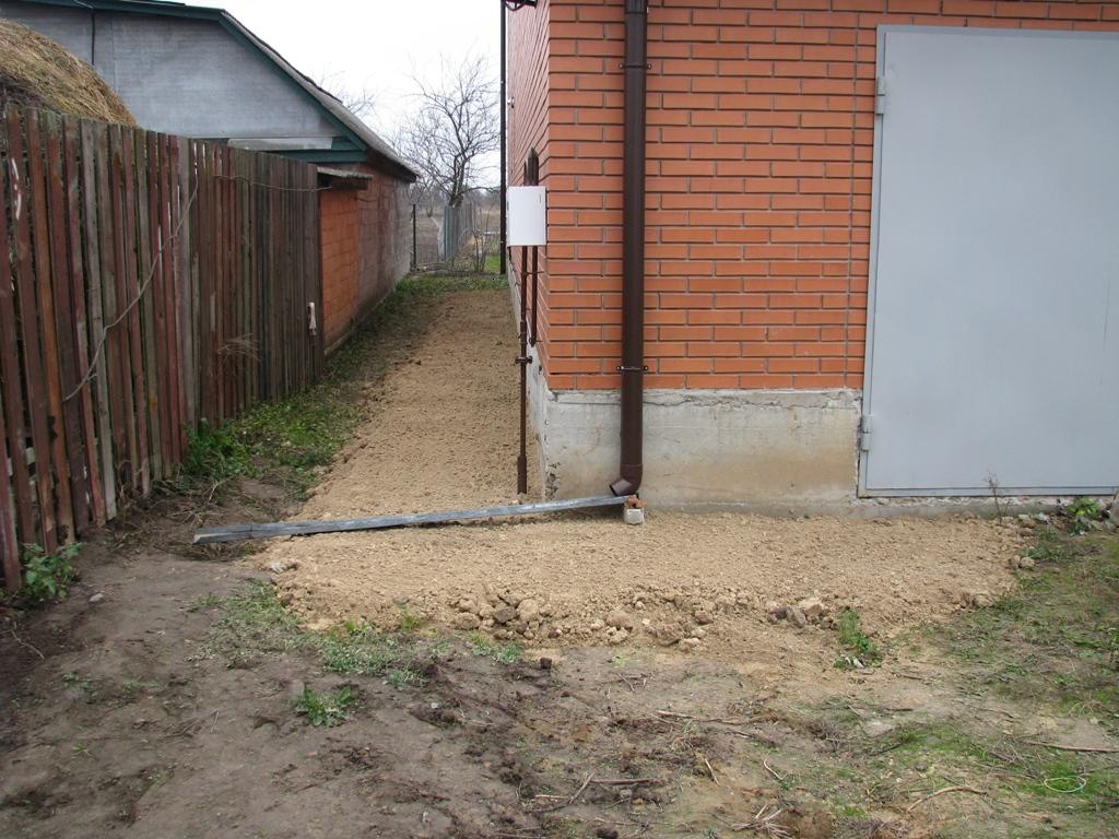

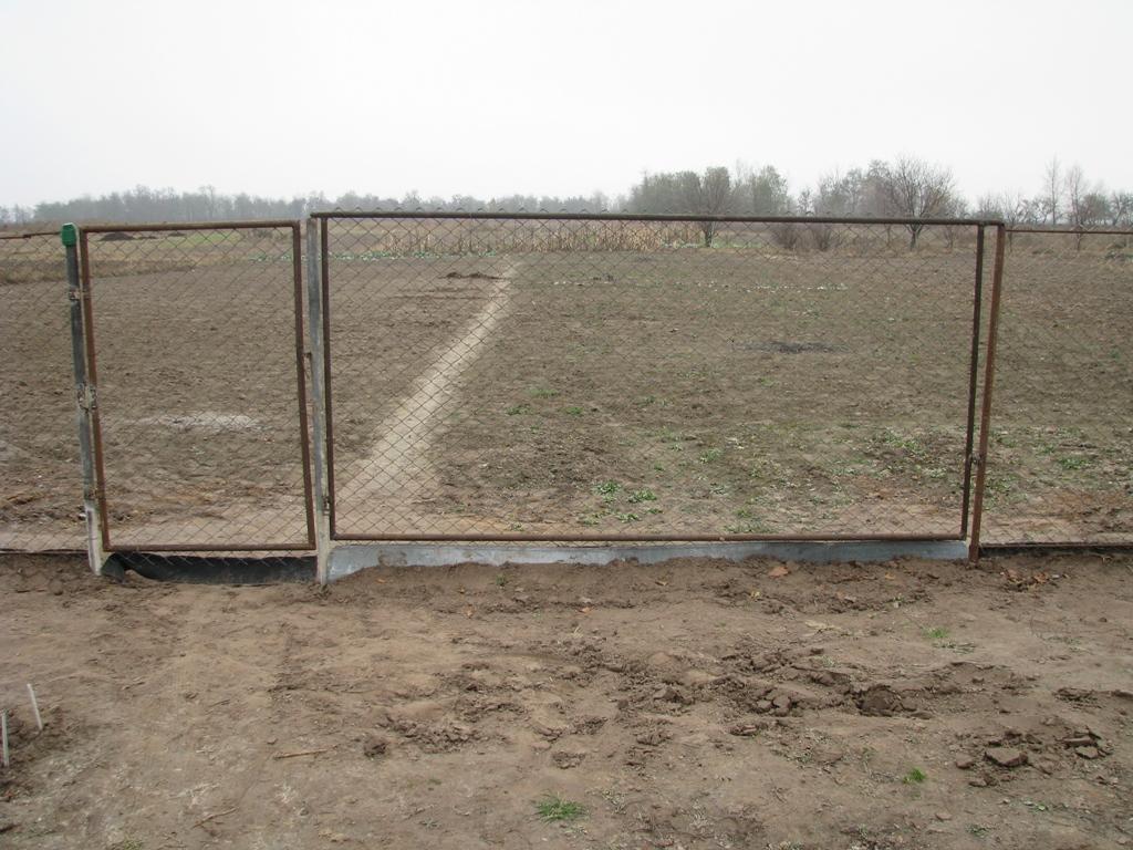

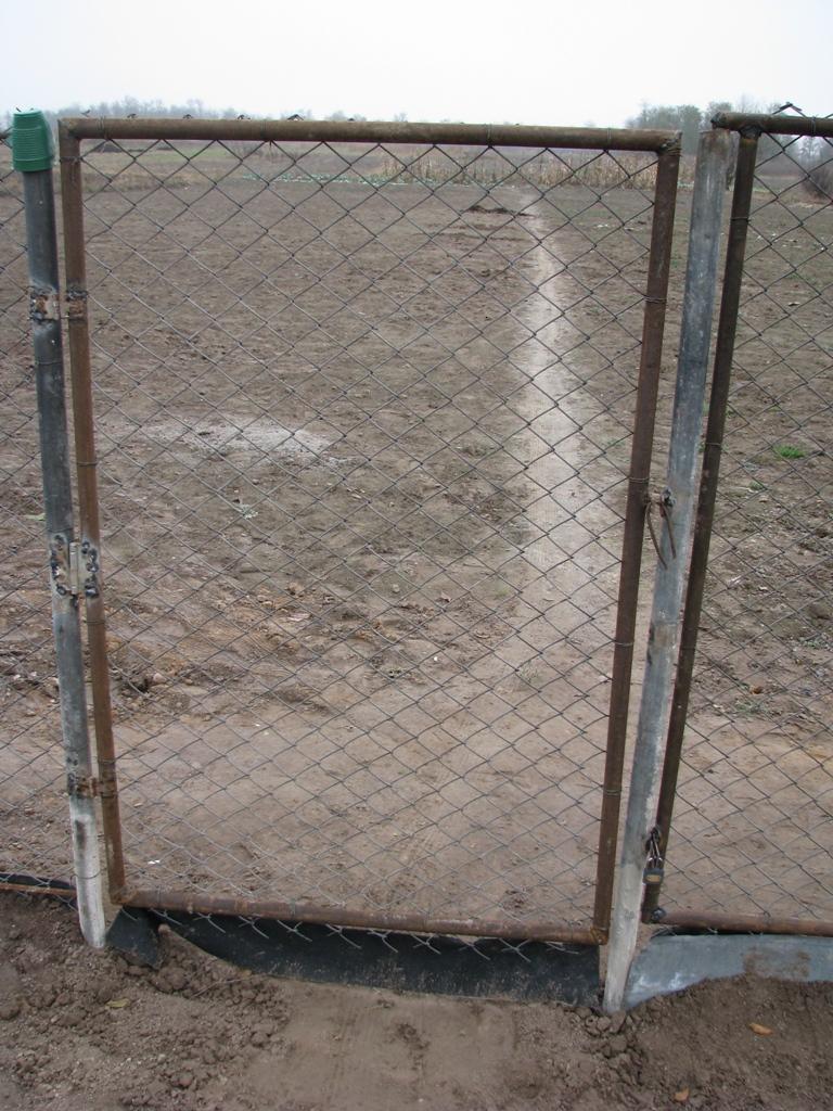

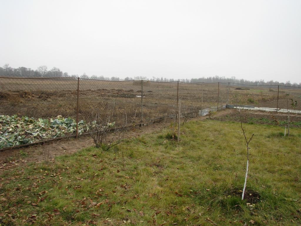

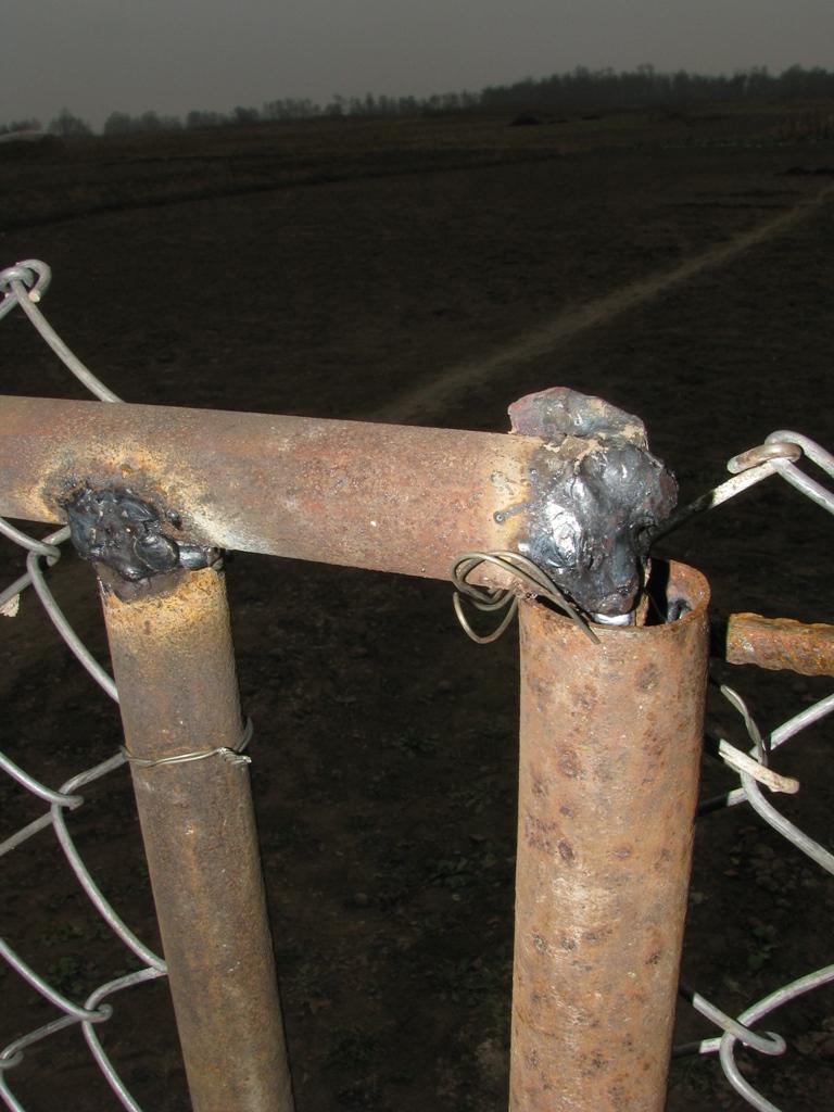

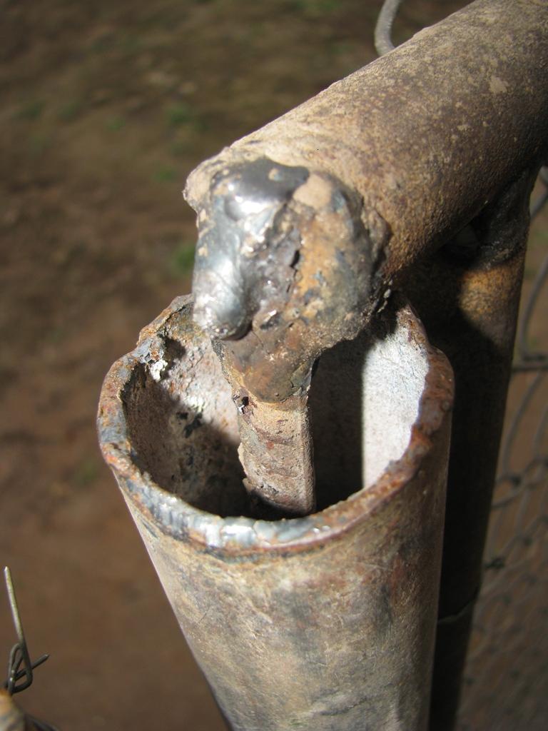

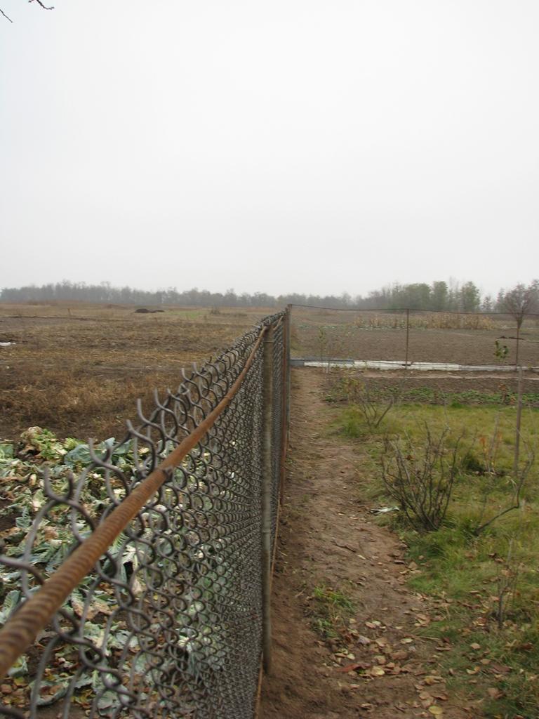

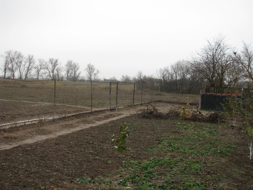

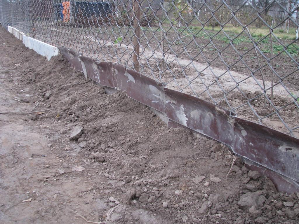

установилизабор вокруг сада - сетка рабица.
столбики из старых труб, между ними приварили арматуру ф.10.
также предусмотрели ворота для проезда трактора на огород + калитка.

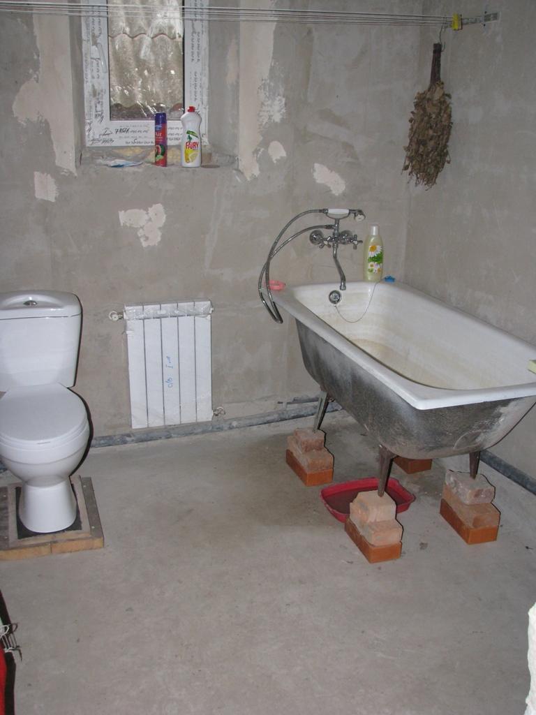

из более мелких дел:

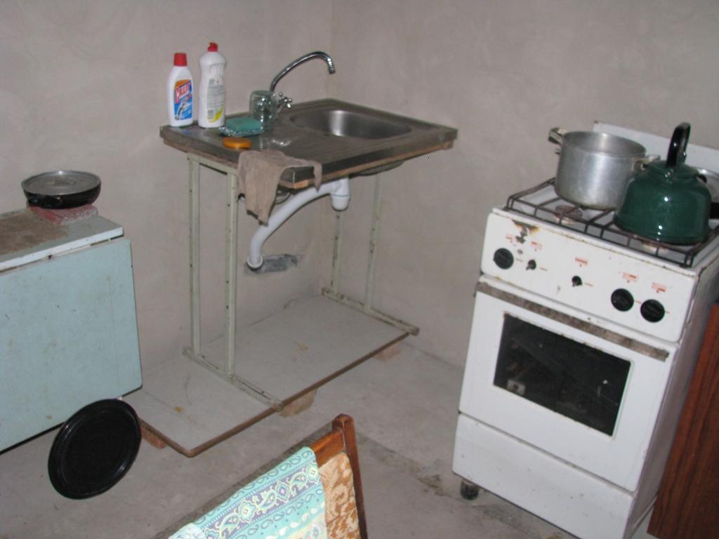

- утановили ванну, унитаз и мойку на кухню - все временно на время стройки. (купленый только унитаз - 300грн.)

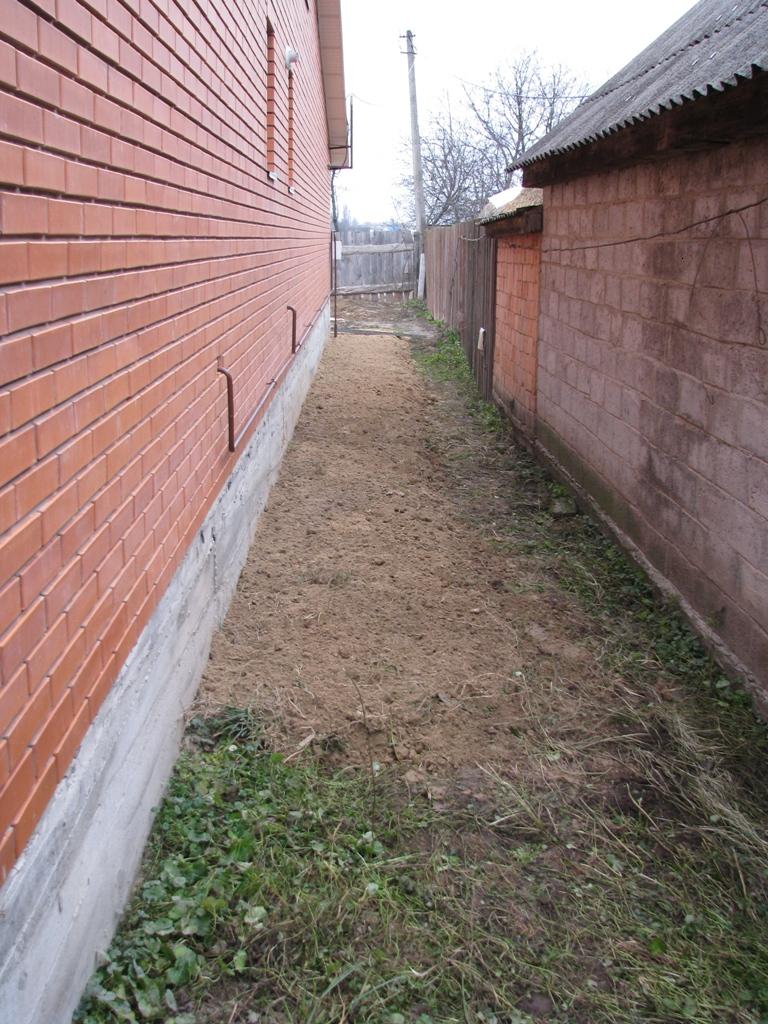

- от соседа подсыпали под фундамент ~ 5 -20см. глины - получилось что-то вроде гидроизоляции:rolleyes: так как отмостку пока не делали...

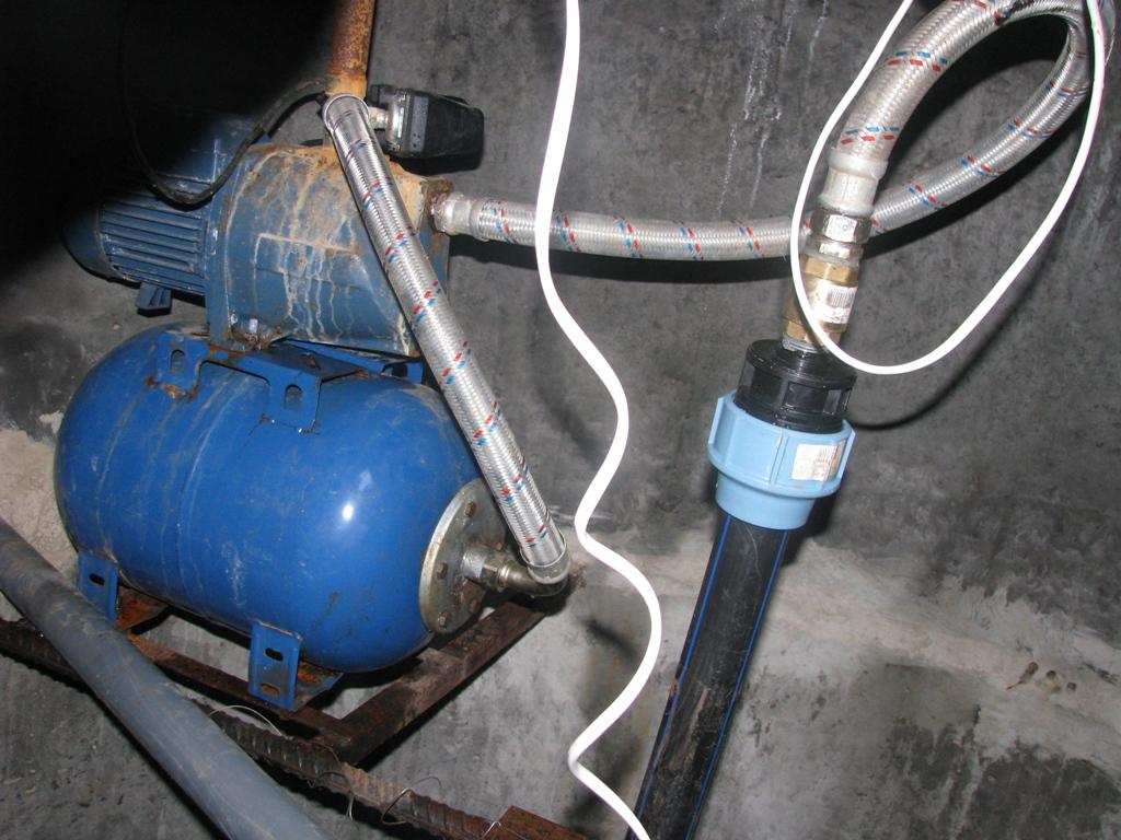

- поменял переход в скважине с трубы 50мм. на 1``(Епицентровский). Раньше была металическая ЁлОчка последнее время появился подсос воздуха и вода в трубе уходила - приходилось каждый раз издеваться над станцией пока она не потянет воду. :fool:

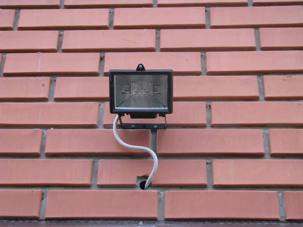

- установили светильники (типа прожекторы) на улице. Тоже из "Эпика" по 17 грн./шт.
+ фоки:)

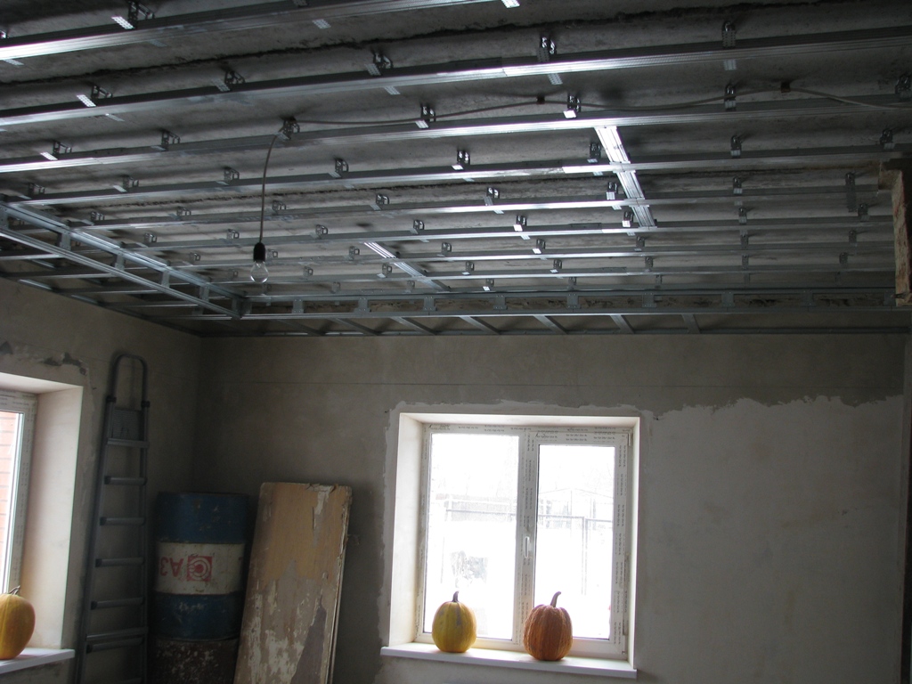

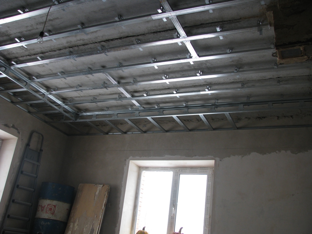

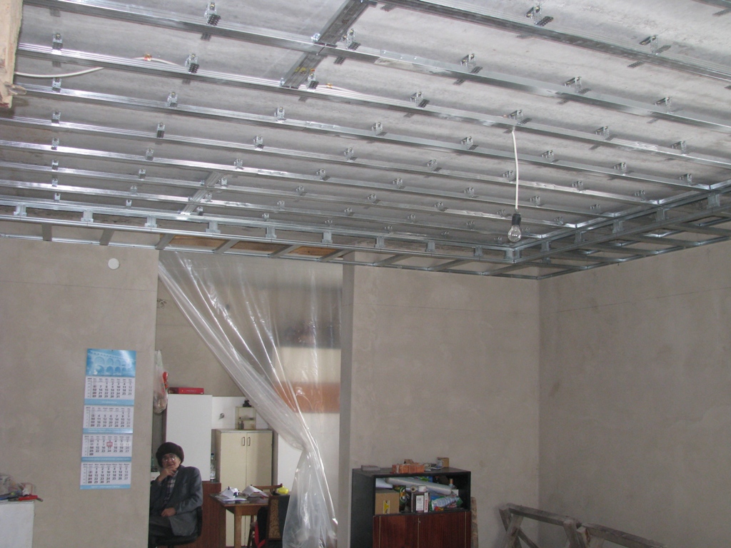

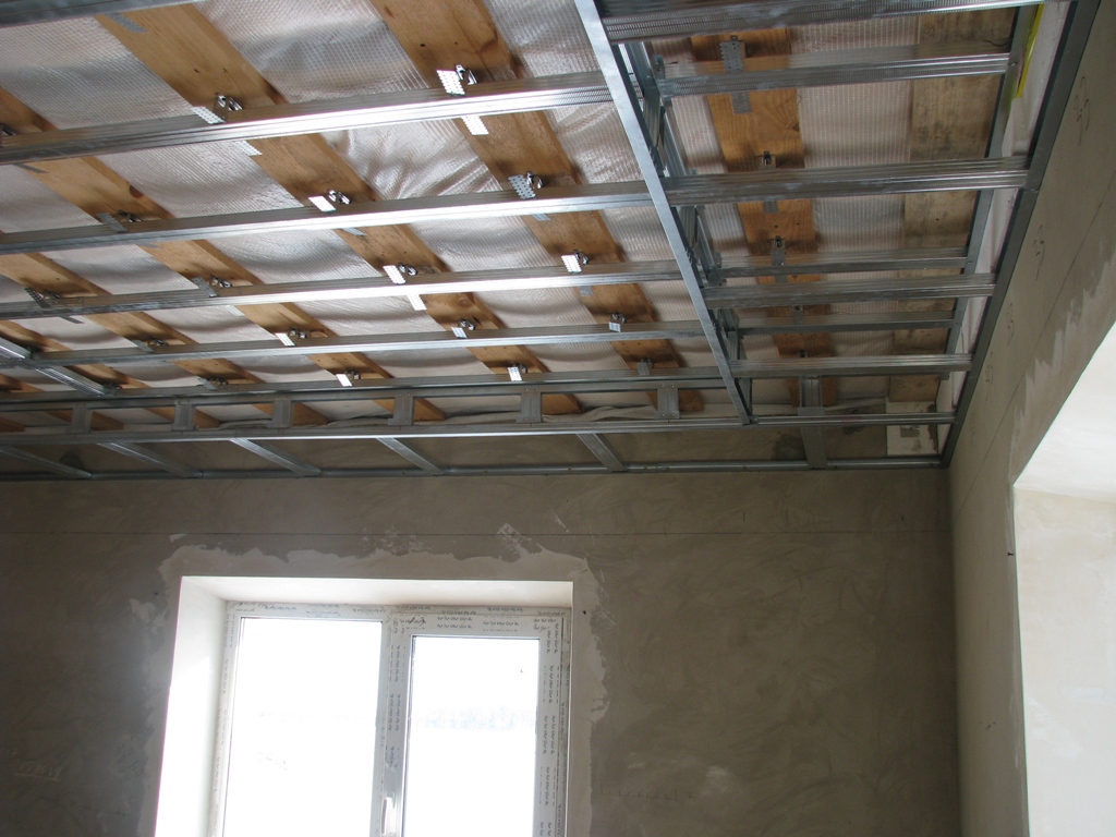

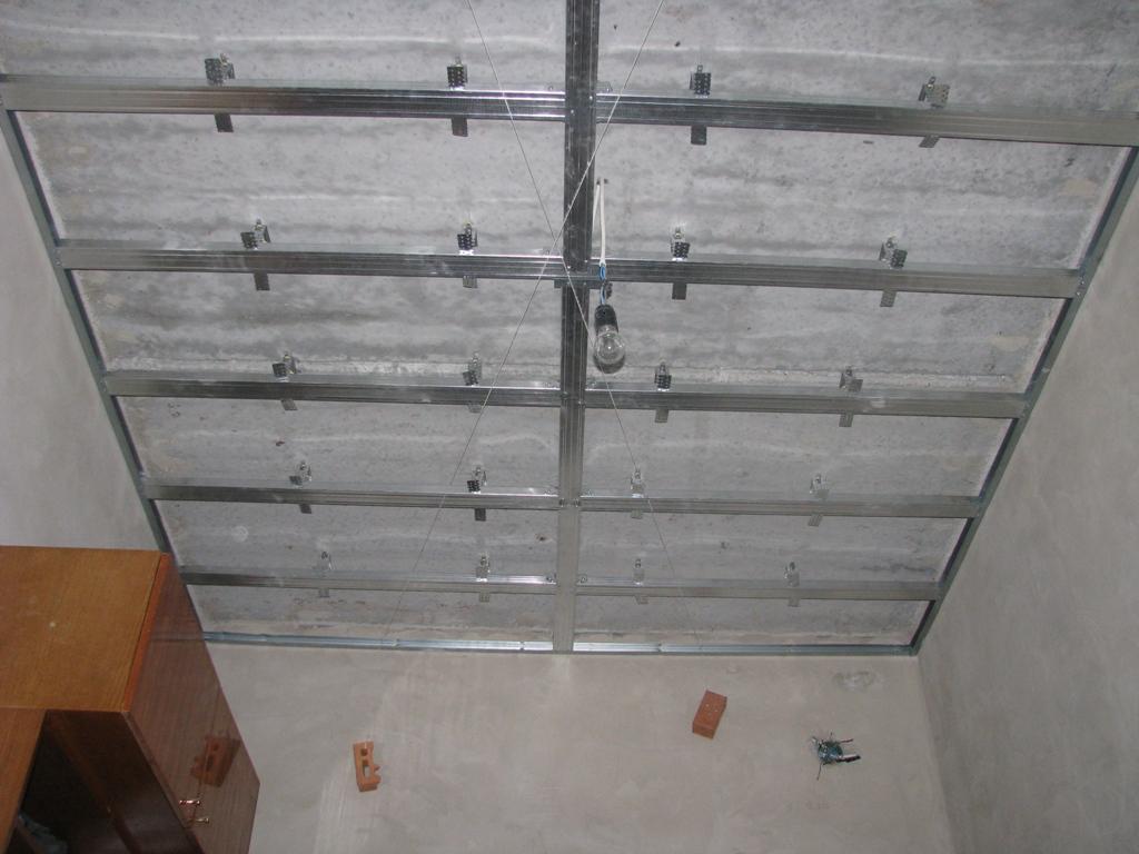

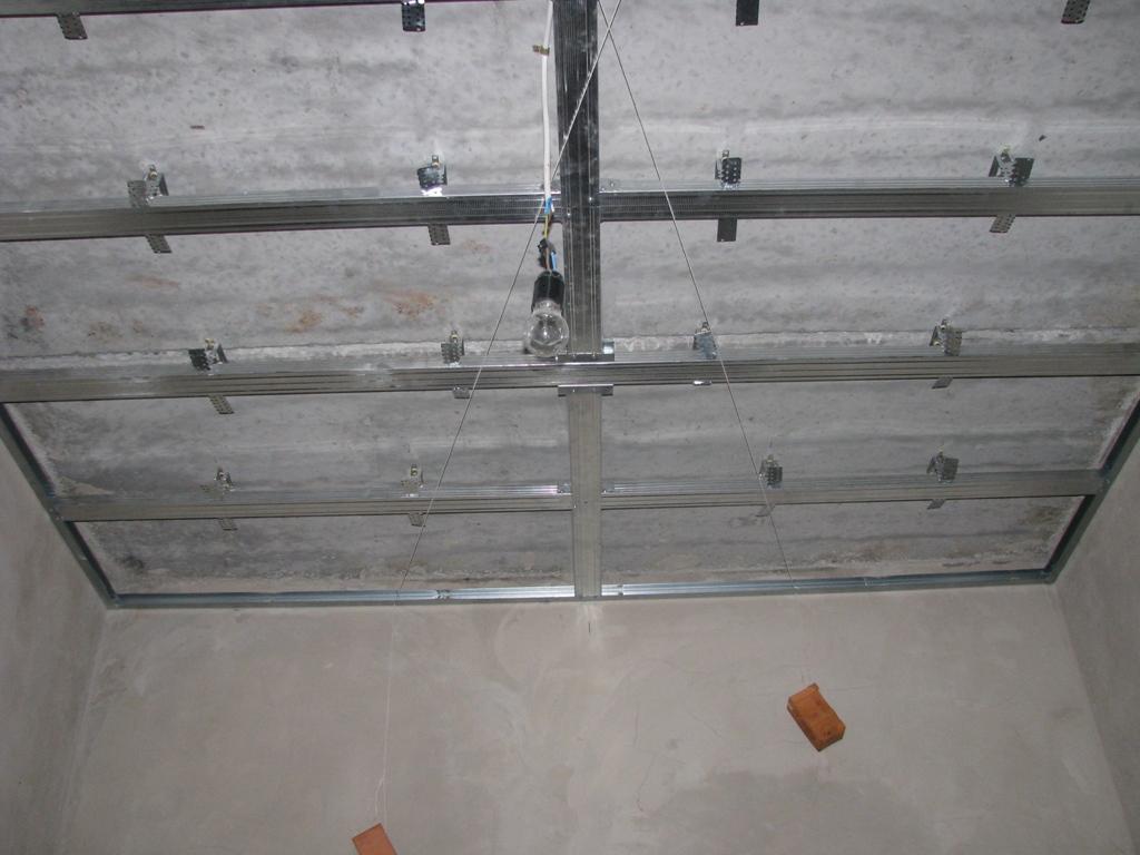

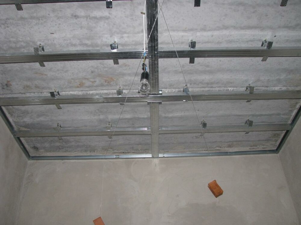

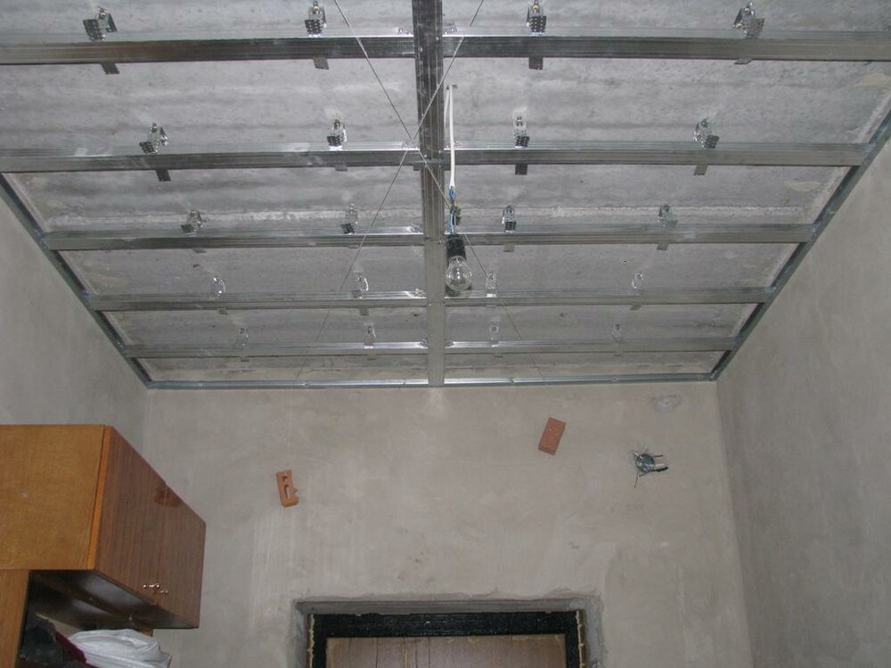

Купили профиля и ГК (9,5мм)
с приобритением помог - PROFITEK ТОРГОВЫЙ ЦЕНТР (Антон) - Отличная цена и облуживание.

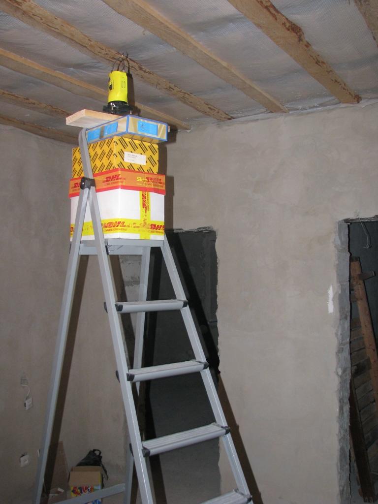

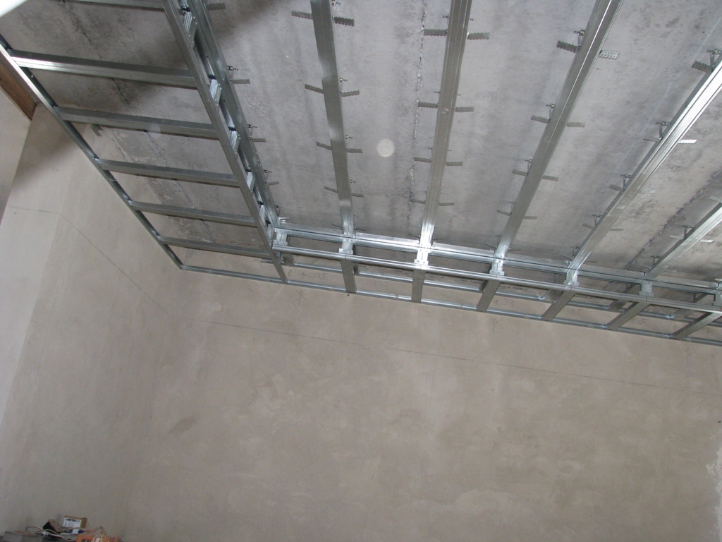

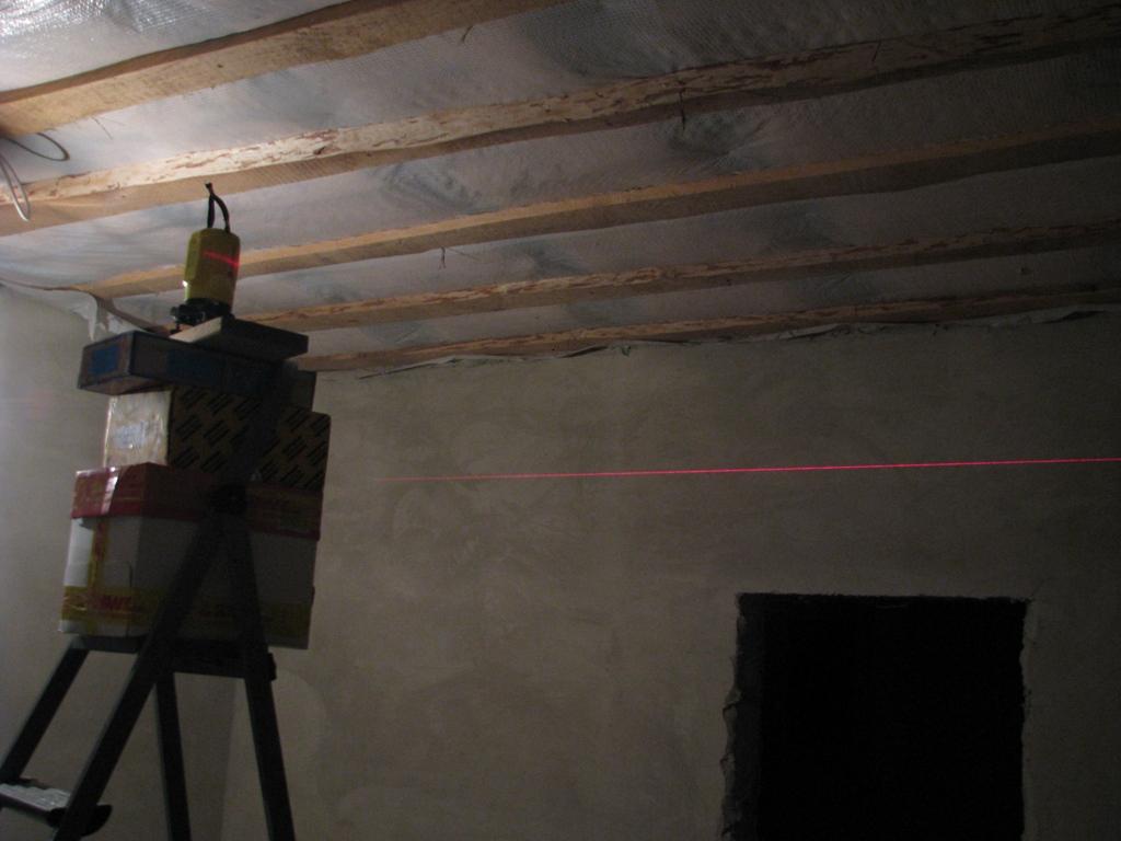

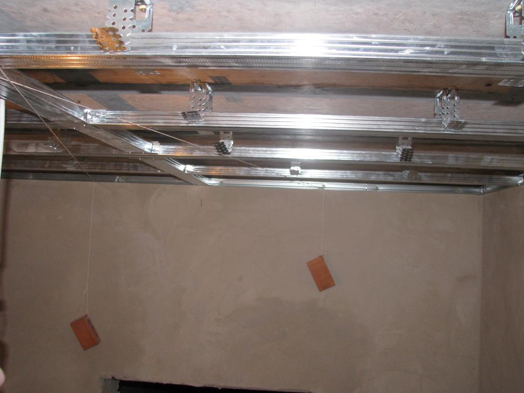

Начал установку профилей в тамбуре - пропарился с водяным уровнем отбивая 0 минут 30. Потом на помощь пришел участник нашего форума (вернее я сам напрсился;) ) и я позаимствовал лазерный уровень -ЭТО ВЕЩЬ!!! за 4 часа отрисовал 0 во всем доме!!! За что Сергею ще раз ОГРОМНОЕ СПАСИБО!!!
Метало каркас в тамбуре: Шаг СД профилей 40см., подвесы через каждые 45см.
ну и фотки:

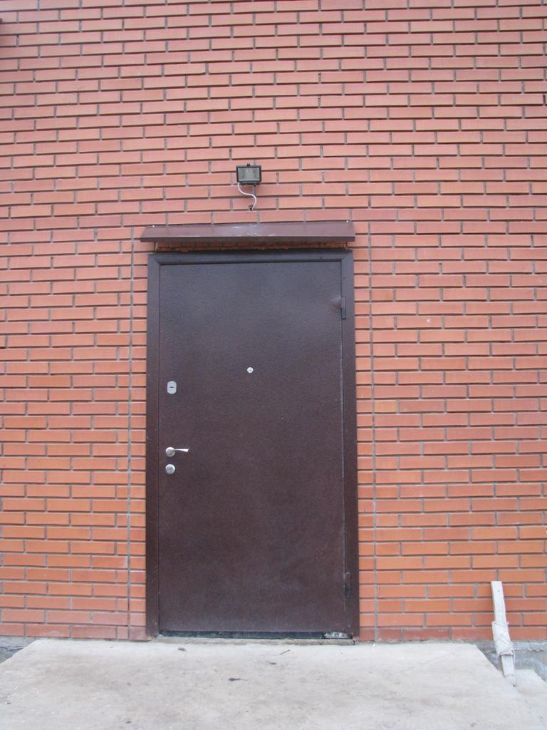

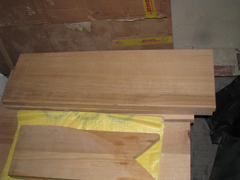

- купили дубовые ступентки на лестницу (0,04х0,3х1м)
- утеплили пенопластом (2 листа по 50мм.) и забили двыход в гараж.

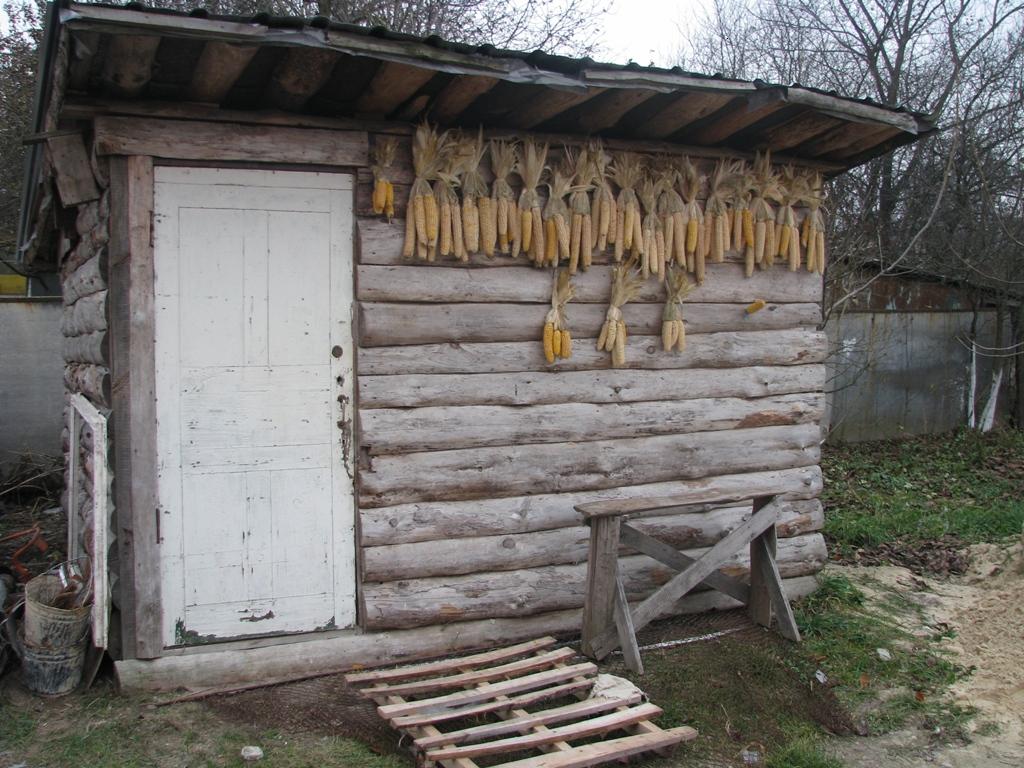

- накрыли оцинкованым профнастилом будку и на последок - креативненько ее украсили качанами кукурузы :)
вроде все сказал, будут вопросы - задавайте.
Решился таки сам потолки делать?:)
Та да! :)
Финасово не потяну платить за работу...
темболее я сейчас без работы ... вобщем масса свободного времени - решил поработать на себя:)
а у тебя как продвигается?

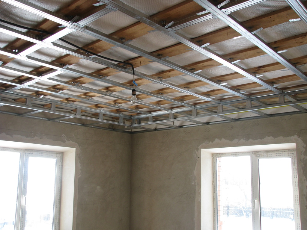

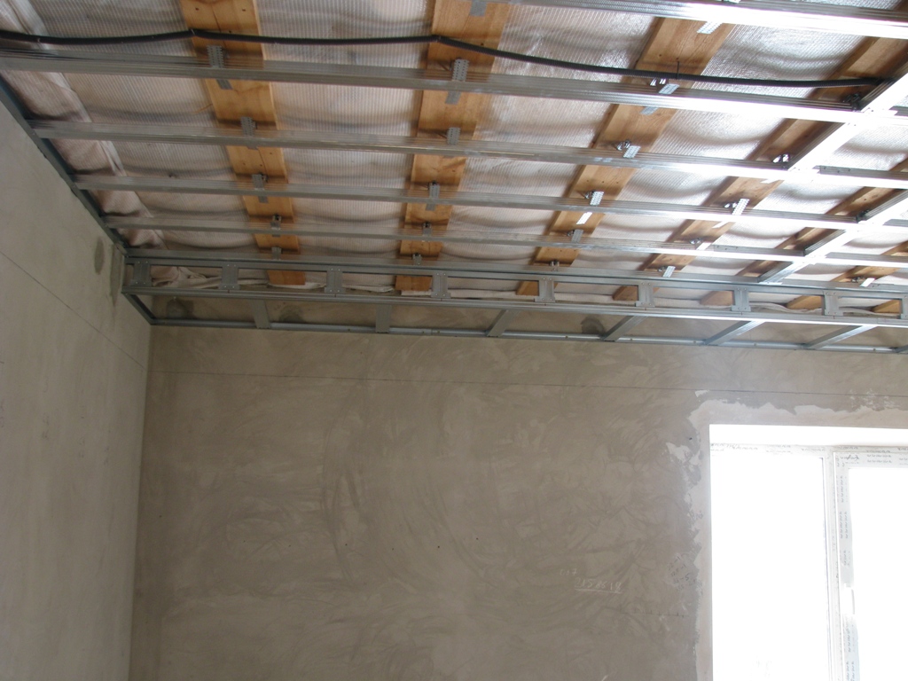

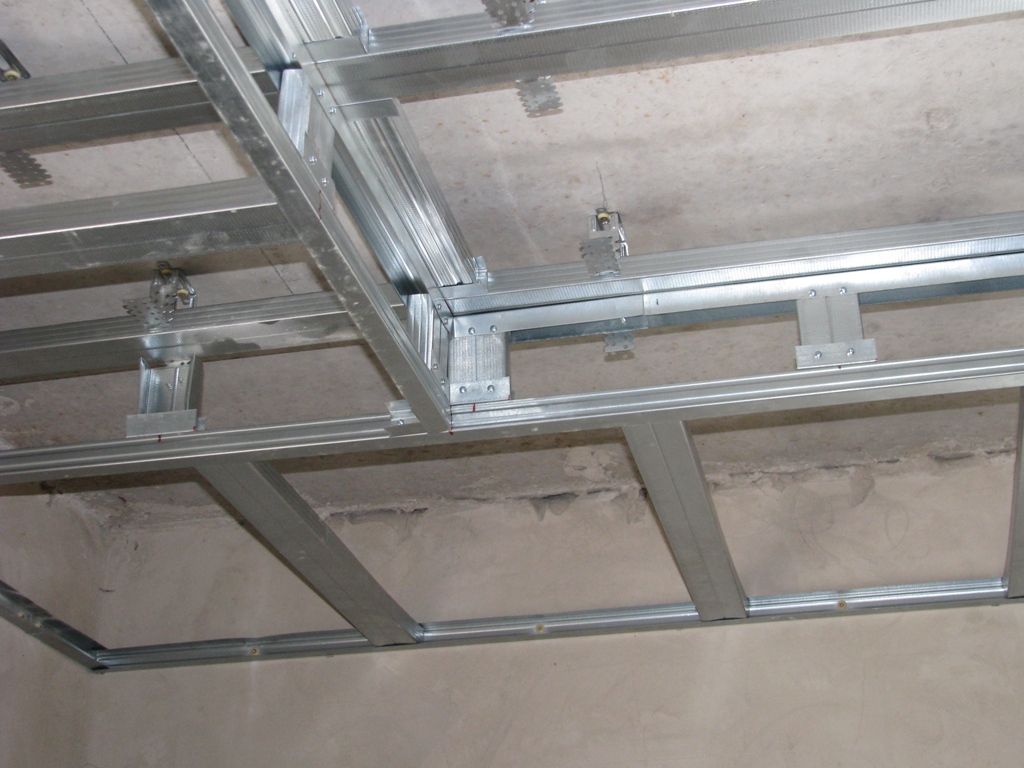

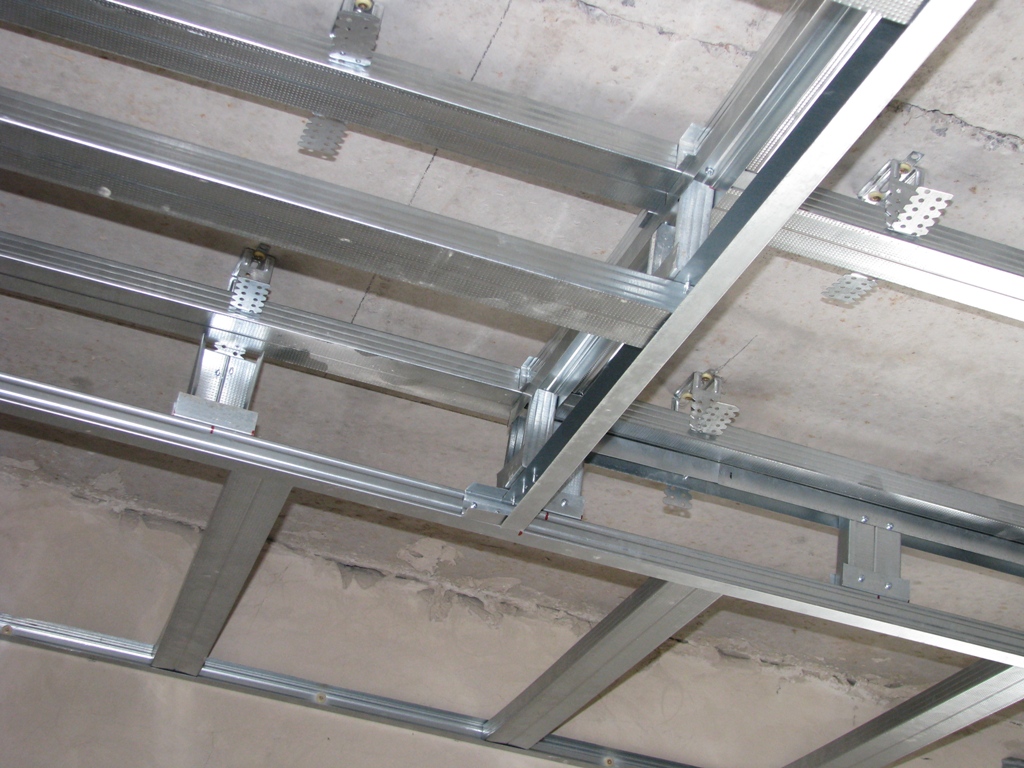

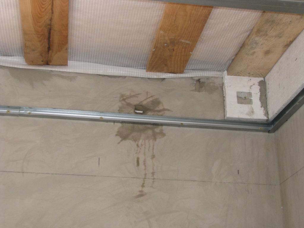

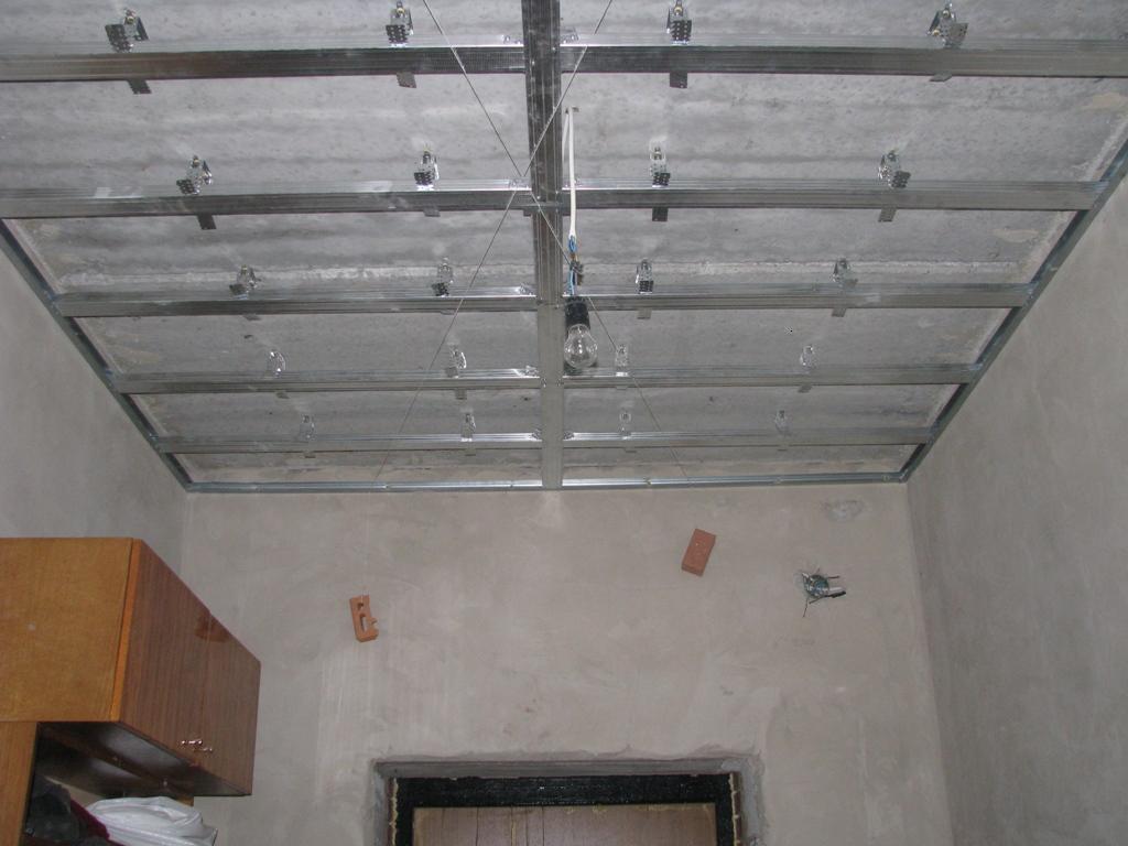

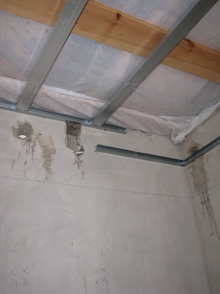

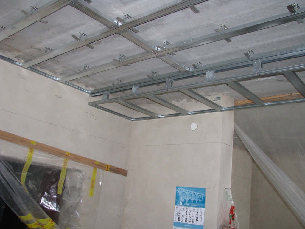

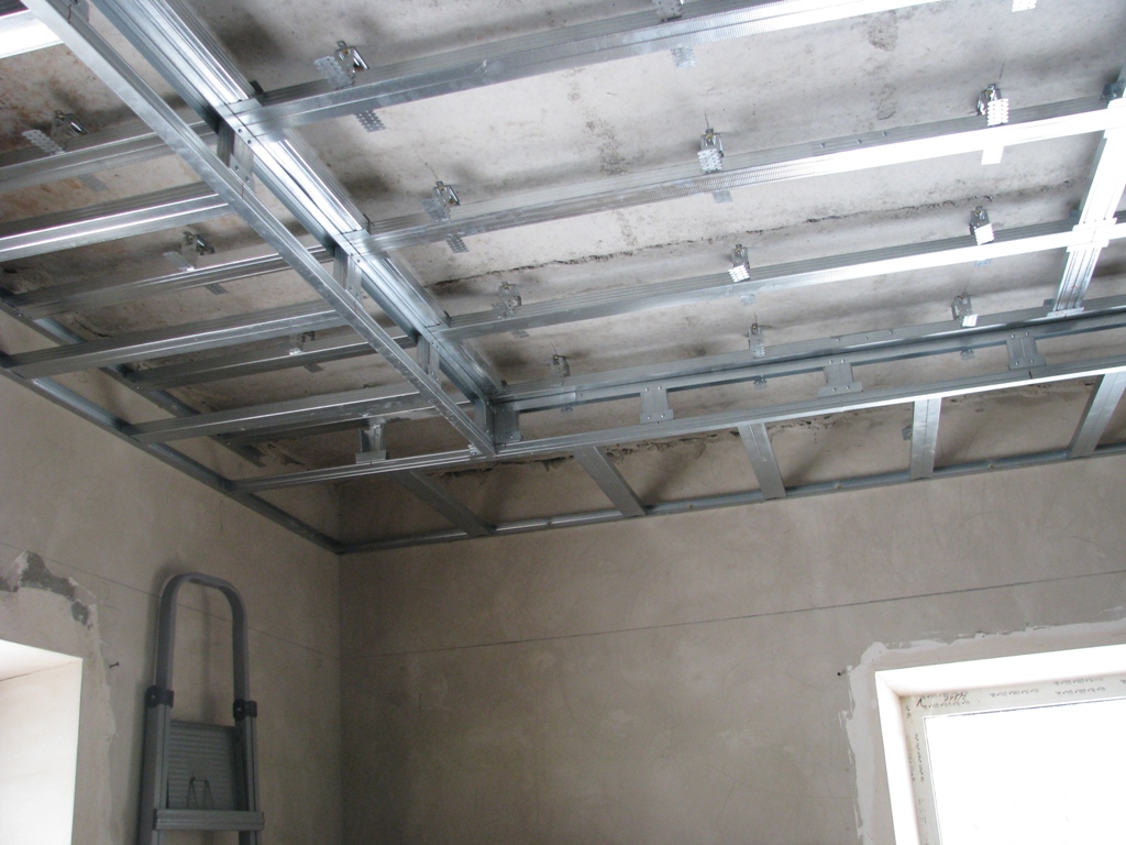

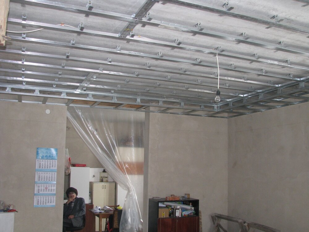

Неспеша заканчиваем крутить профиля для ГК.
У себя в комнате решил сделать короб в виде буквы "Г" по периметру, над окнами. + там будет доп освещение.
Немного провтыкал с разметкой :rolleyes:... и когда прикручивали UD поппали в кабель :fool: пришлось делать короб на 3 см ниже запланированого.
Но получилось вроде неплохо ... мне нравиЦа :D
В зале решили сделать короб по периметру буквой "П".
Тут к Щастью разметил нормально - кабеля больше не ремонтировали :)
Ширина короба 69см. Толщина (высота) 13см.
Конструктив короба придумывал сам, походу дела- поЭтому сильно не ругайте :rolleyes:
