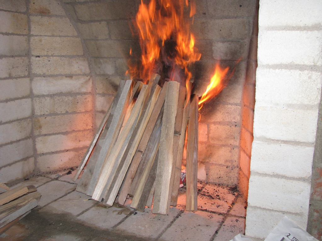

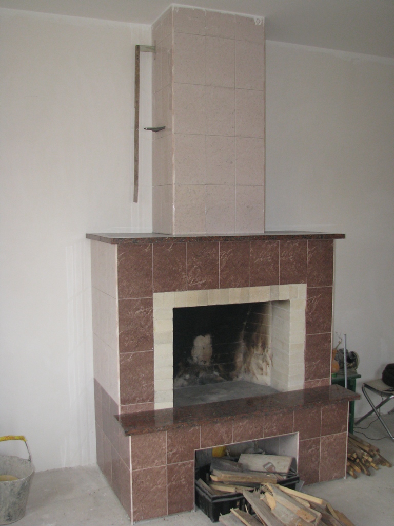

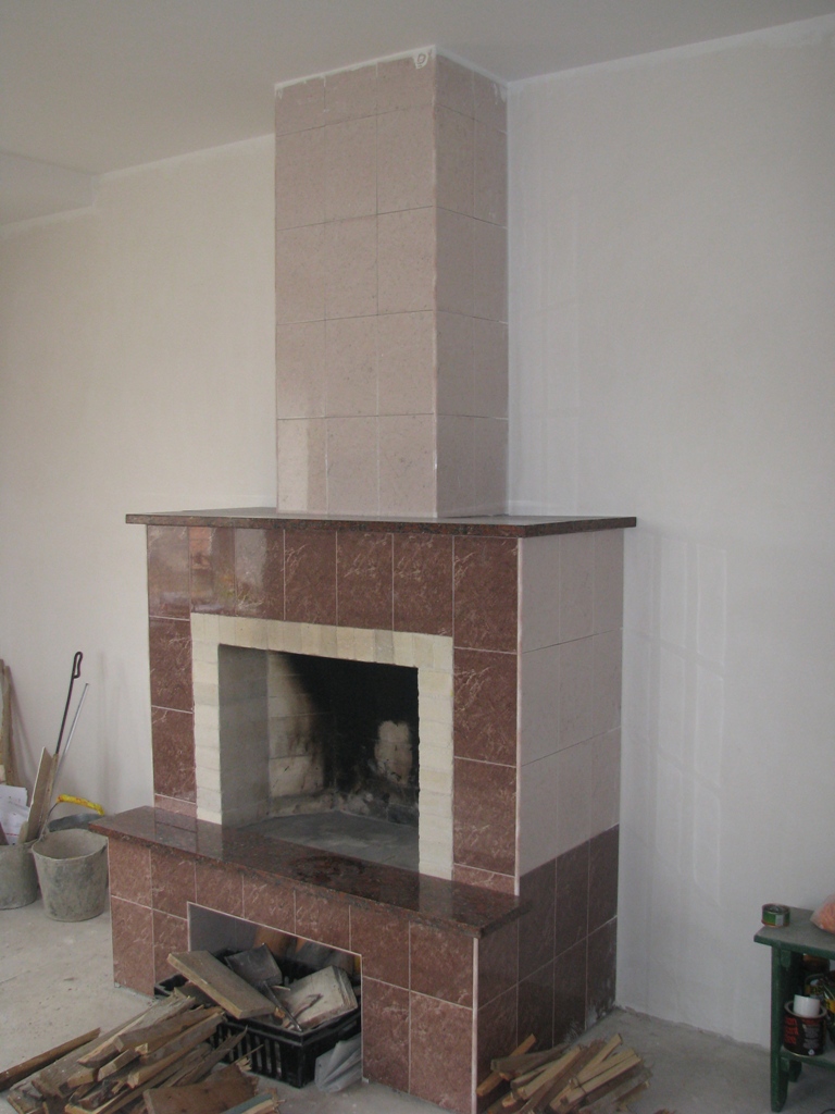

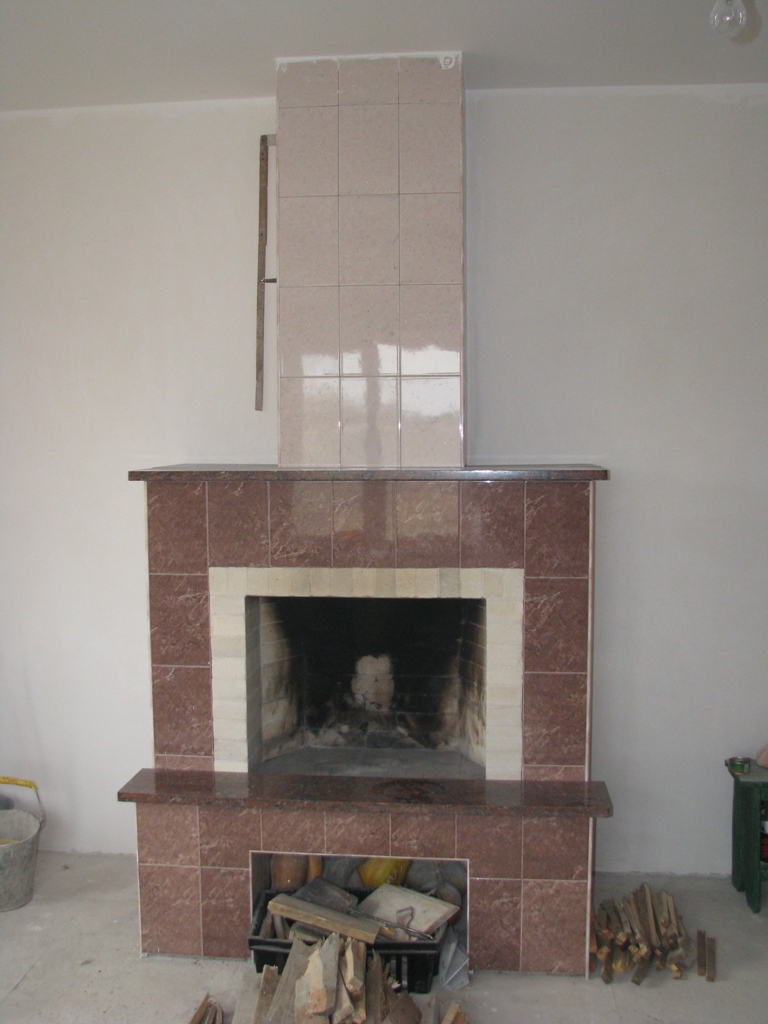

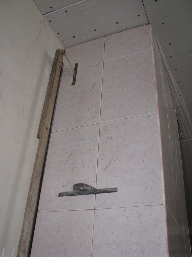

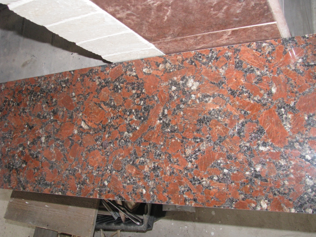

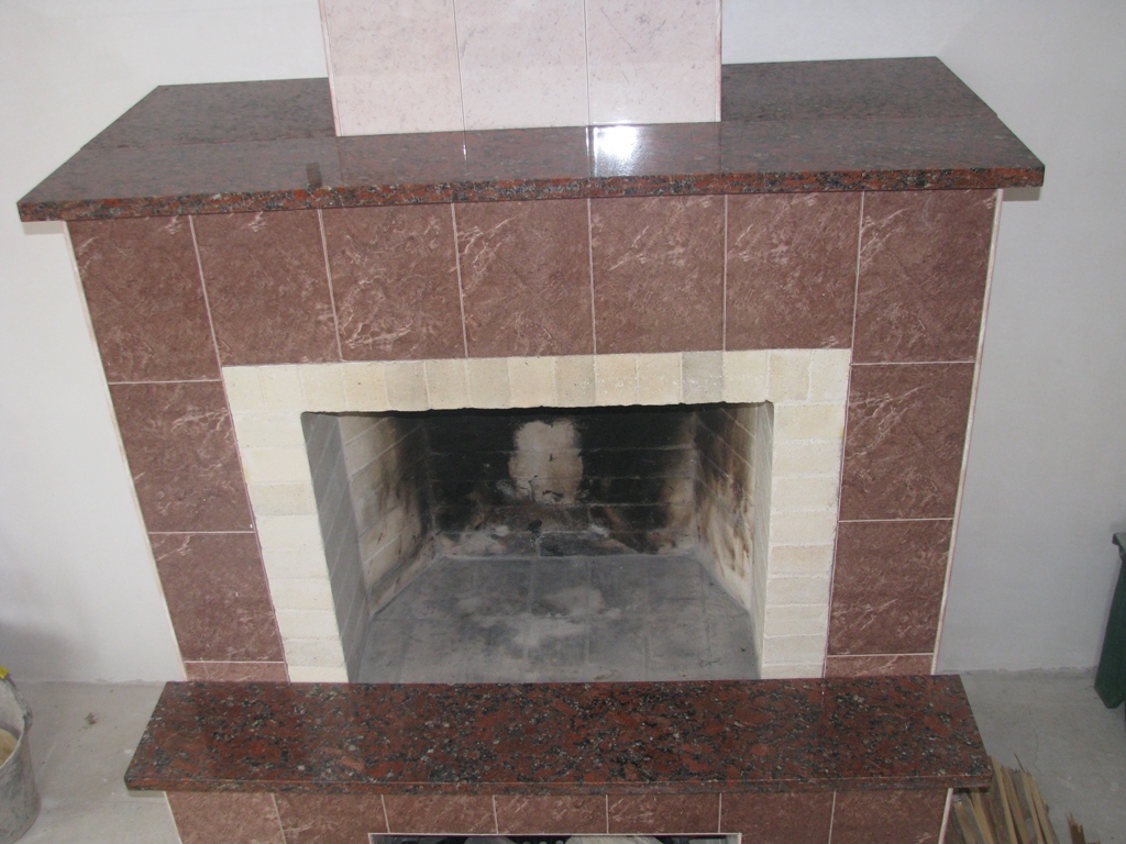

За прошедшее время сделали:
1. Камин
2. По шпаклевали стены и потолки (на все стены клеили сетку)
3. Покрасили потолки ( в с/у, кухне влагостойкой, в остальных комнатах обычной водоэмульсионкой)
И еще много Фсякого по-мелочам....
Камин решили облицевать самой простой плиткой - как временный вариант.
"полки" сделаны из гранитных плит.
На 4-м фото видны задвижки камина и грубки из соседней комнаты. Топили их одновременно - тяга нормальная!
Фото камина прилагаются....

Владислав, а камин часом не подкуривает в помещение...? А то смотрю на готовое фото, на перемычку портала.... И что то вопросы возникают:pardon:
... сам только рассмотрел фото - "непАнятнА" (с)
При следующей топке я понаблюдаю ... Спасибо :beer:
Единственное знаю, что кирпичики там реально "разноцветные" + фотографировал со вспышкой...:rolleyes:
Когда топим камин, дым в комнате не наблюдается, и тем более его запах ;)

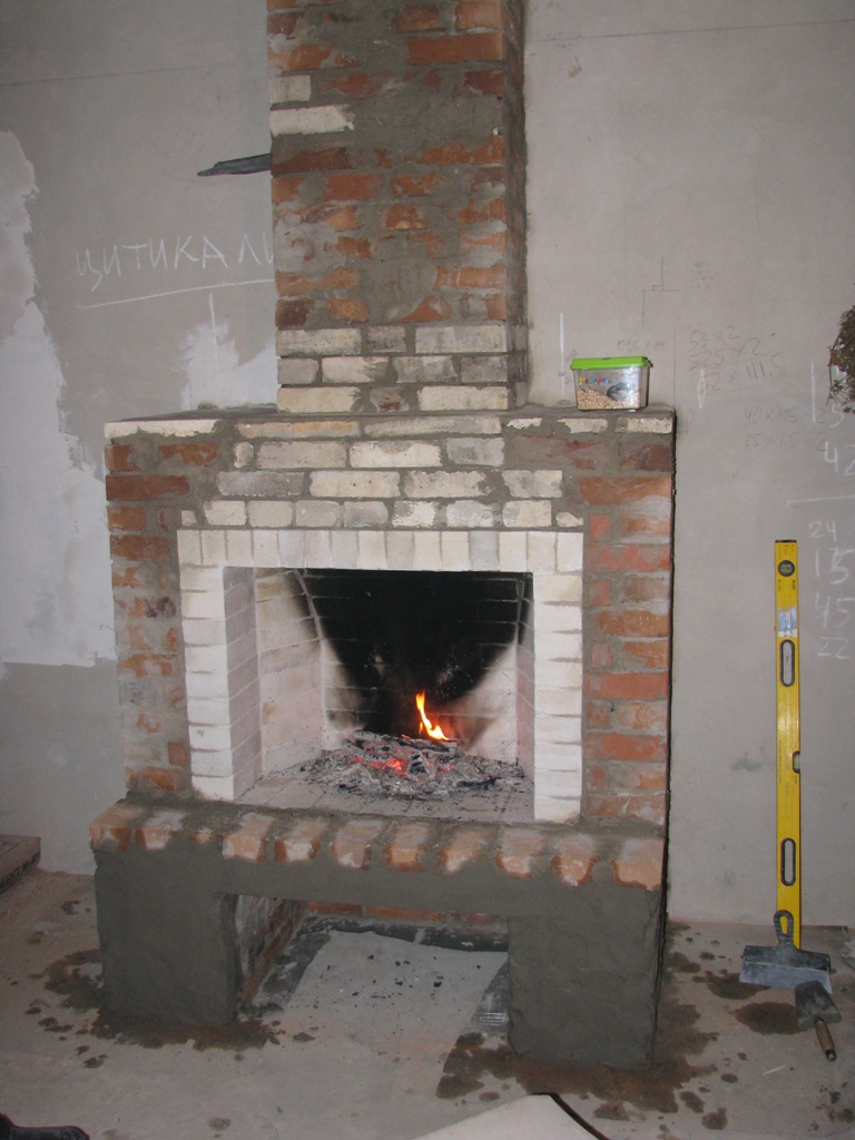

Камин класс! Просто и со вкусом. Скажите пожалуйста во сколько обошелся?
Работа 400у.е.
материалы:
- гранитные плиты 1500грн.
- плитка, задвижки, "мертель", Церезит 117, цемент М400 ~1000грн.
- рядовой и огнеупорный кирпич, песок - уже были в наличии :)
