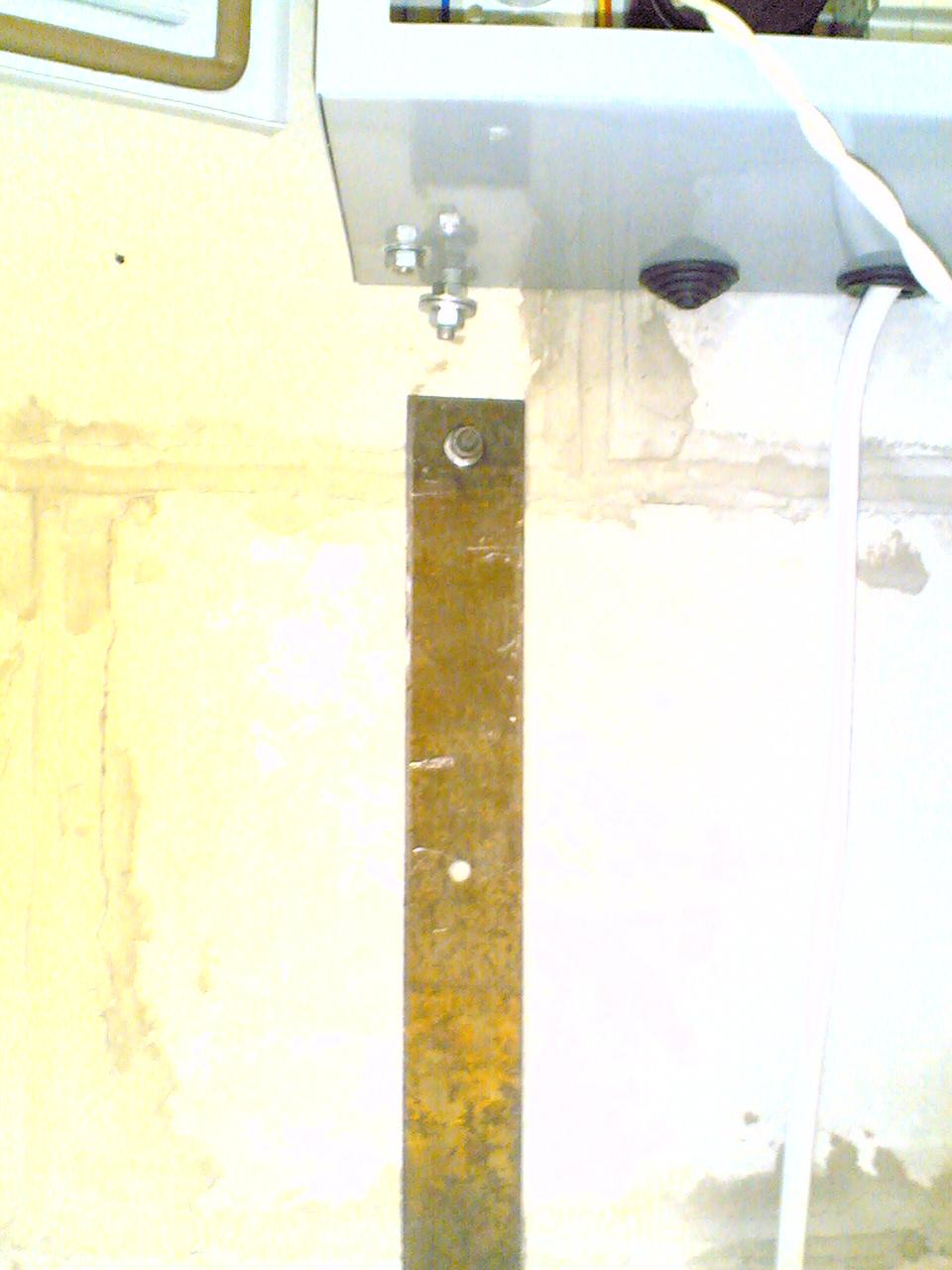

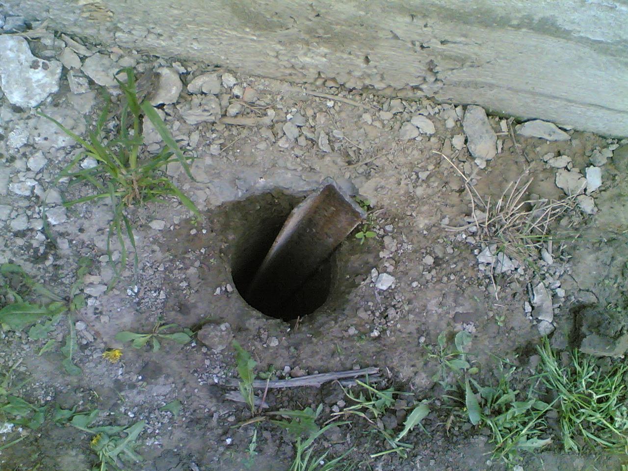

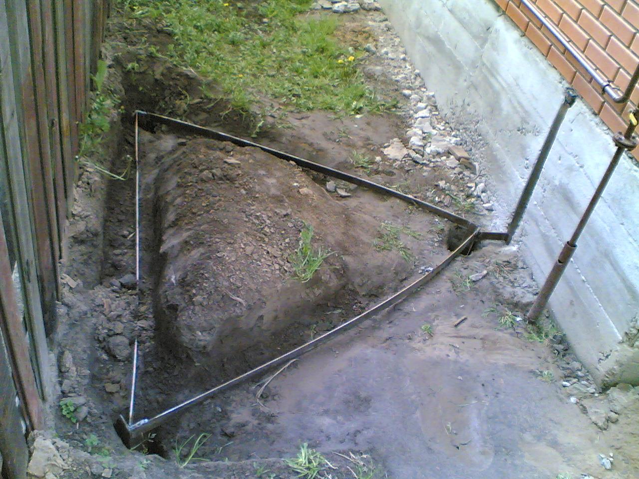

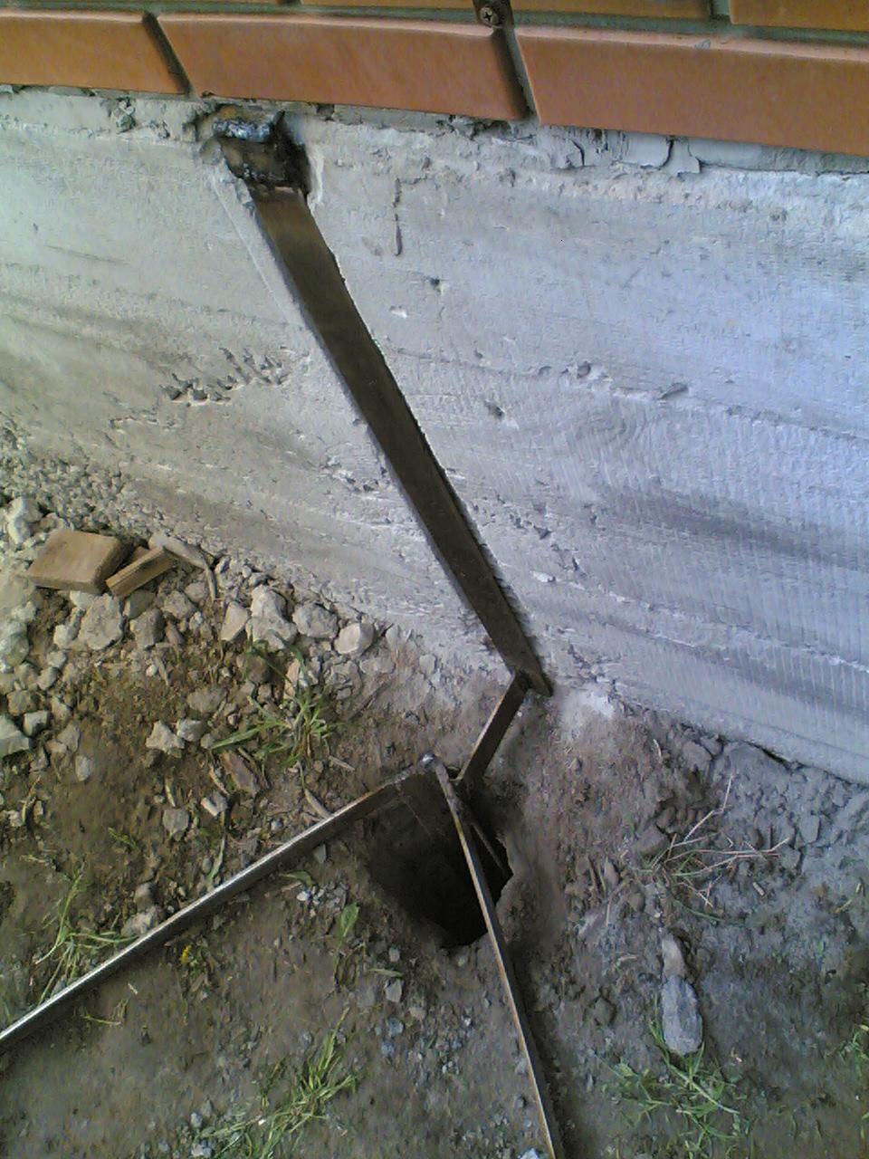

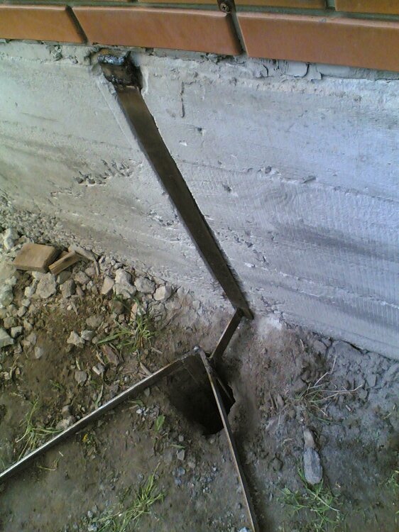

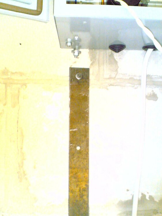

На прошлых выходных сварили контур заземления.
В землю забил 3 уголка 60мм по 2,5метра, примерно 1,5 метра сначала пробурил ручным буром остальное забил кувалдометром :)
Между уголками растояние 2м - этот треугольник сверху обварили полосой 50х5мм. Такойже полосой дошли до самого щитка.
Влад, если мне не отшибает память, вести в дом от контура (от двух его противоположных точек) надо двумя отдельными полосами, которые объединяются на шине :)
Полосу стоит углублять на 50см в грунт.
И для веселости всыпьте в каждую ямку по кило соли. :) Она конечно со временем уйдет в грунт, но на пару лет ее дейставия хватит
Я делал так как мне сказал электрик из РЭСА.
Углублятся она еще будет - подсыпка и отмостка сверху.
Нащет соли - посмотрим...
Сопротивление не мерял по двум причинам:rolleyes:
1. незнаю как?!
2. зачем? все равно уже врядли можна что то изменить:roll:
Ну, будем считать, что электрик РЕСа опытен и не по годам мудр, ибо, если уж так придирчиво относиться к построению контуров, железяки на месте сварки должны быть покрыты смолой для уменьшения вероятности коррозии.
Аналогично, поскольку в дом вводится одна полоса, она может отсоединиться от контура из-за корозии, для предотвращения такой капости делают еще один "хвостик" от иного его конца дабы потом не раскапывать земельку, вспоминая всех родственников до пятого колена...
Меряется сопротивление спецприборами по спецметодике, вручную его не померять - поэтому, если Вам не стоит задача паспортизации этого контура - не стоит тратить денег на вызов лаборатории. На глазок скажу (я ж у Вас был и видел грунт) и готов поставить пиво с булочкой, что сопростивление этого контура лежит в границах 10-20 Ом. :) при обещанной подсыпке и отмостке сверху.
Соль гарантировано сбросит еще пяток Ом, а мокрая погода с солью вполне доведут его сопротивление до требуемого...
У меня сейчас УГВ на уровне 2м. так что уголок как минимум на 0,5м забит в ОЧЕНЬ влажную земельку :)
Все сварные швы я планирую залить смолой - на всяк случай..
Насчет двух вводов к щитку я уточню...
Будем надеяться на лучшее:beer: и спасибо за коменты:beer:

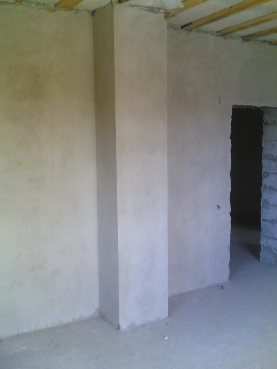

Продолжение следует :D За время отпуска было сделано довольно много)

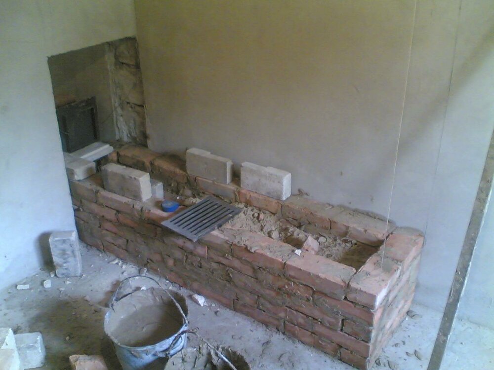

1. Запустили и поставили на гарантию котел. Проверили систему отопления - делала бригада Андрея "murava" еще весной - в БС адназначна :beer:

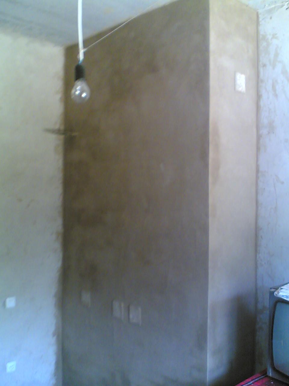

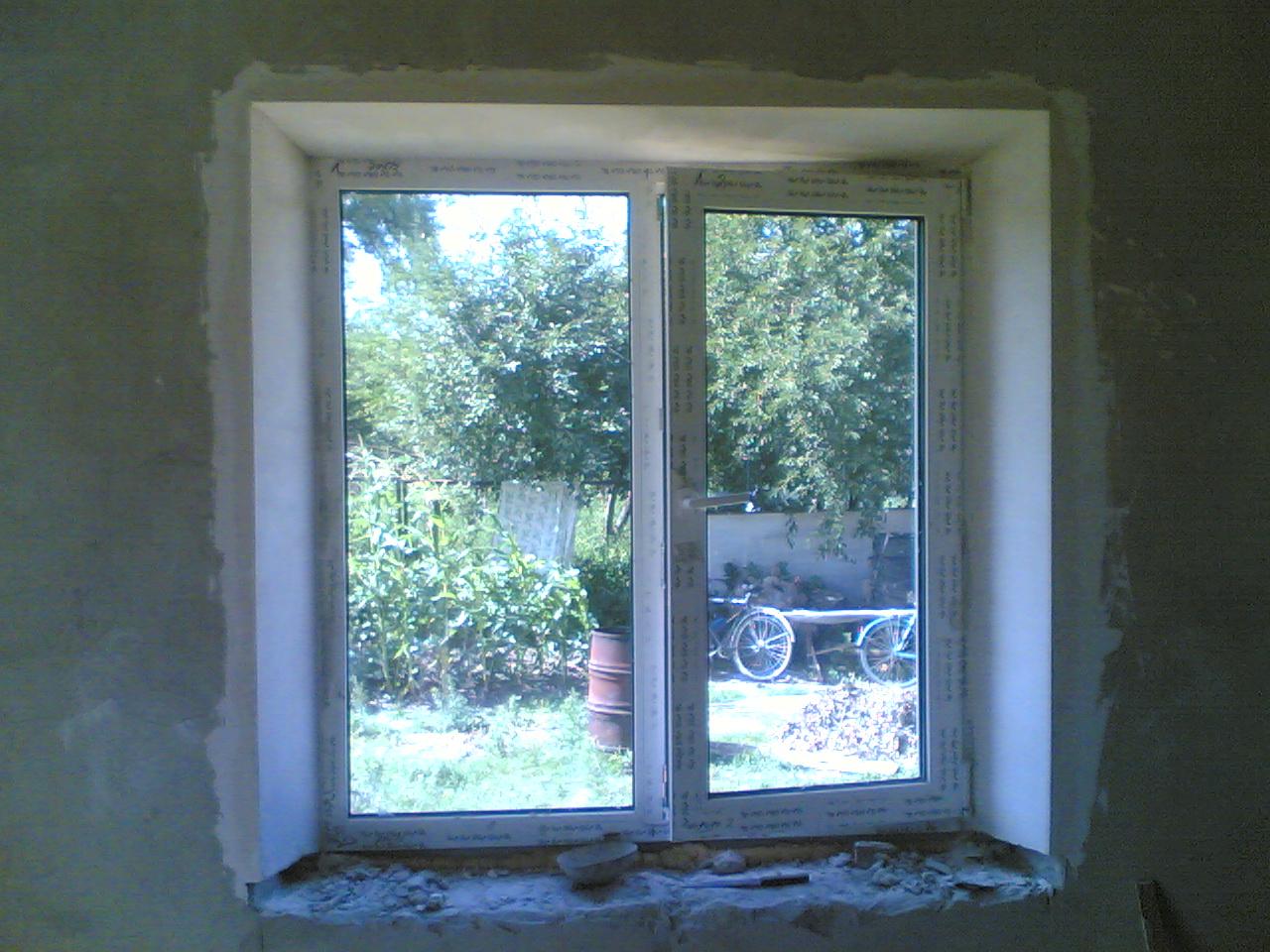

2. Поштукатурили стены - получилось роно и красиво - вобщем результатом доволен, НО отношение этих ребят очень не понравилось (как к окружающим людям так и к предметам с которыми они работали)
3. Сделали откосы на окнах - поскольку штукатуры отказались делать их пришлось искать других ребят:o

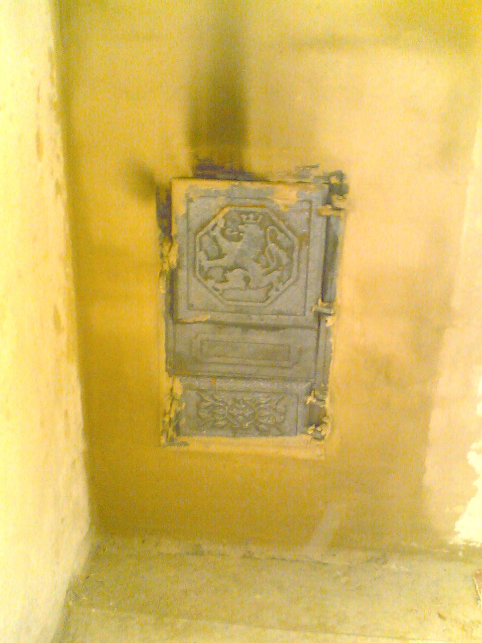

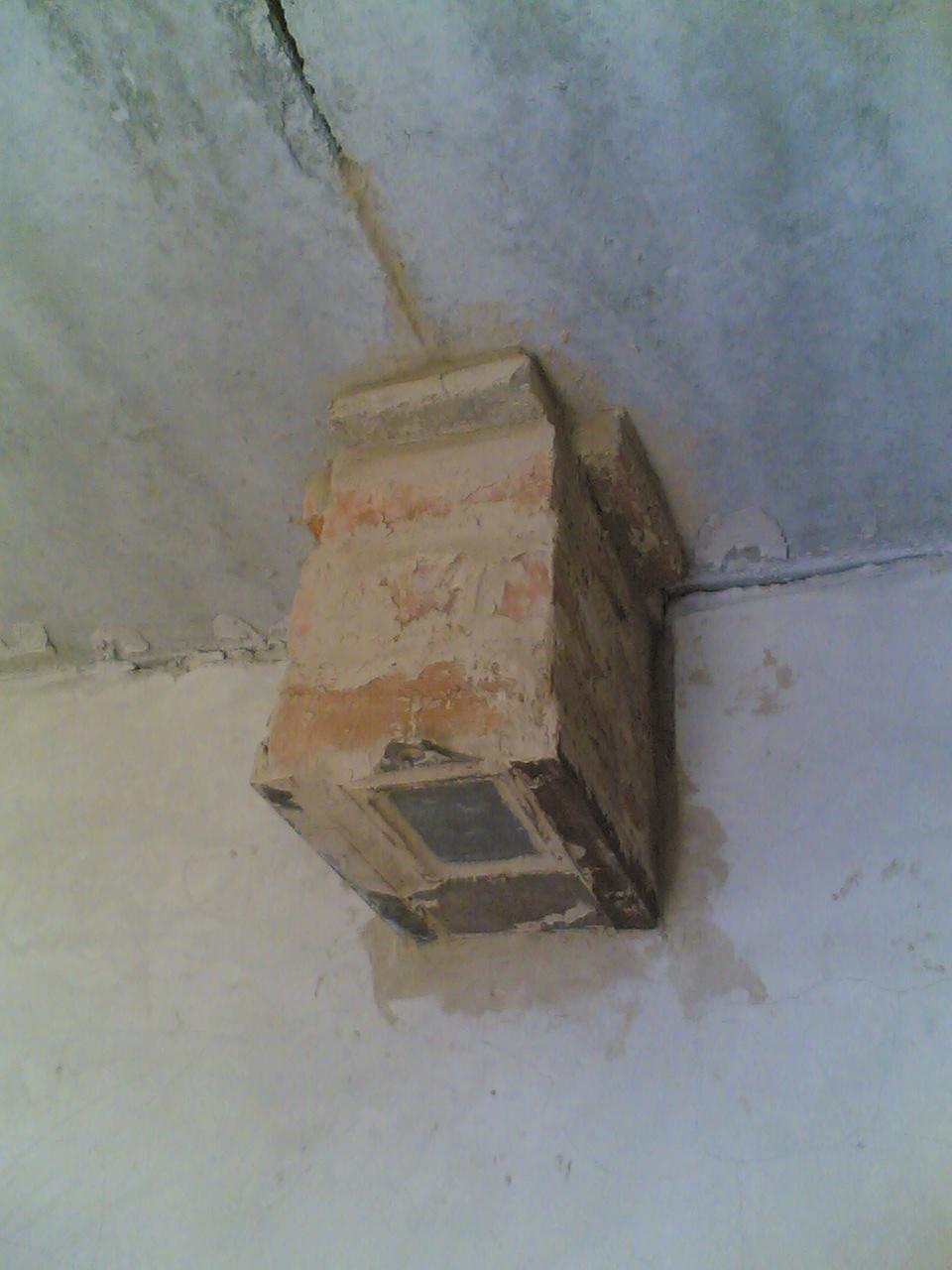

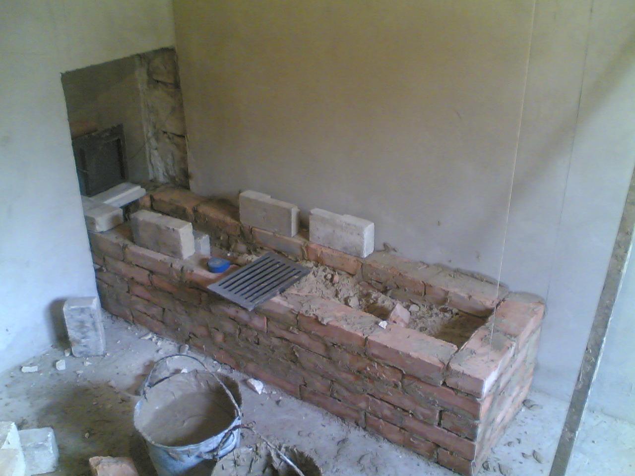

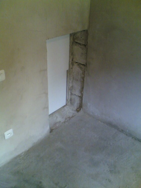

4. Выложили грубку в маленькой комнатке на 1-м этаже.
5. Начали заливать крыльцо (сами)
6. Завтра будут устанавливать подоконники...
И немного фоток:
а что камин теперь отменяется?
НЕ, камин в планах есть, но в этом году уже не потянем.
А на 6-й фотке сделали временный переход от печки в дымоход и поставили еще 1 задвижку (для буржуйки) - а потом вся эта конструкция разберется и поставится камин.

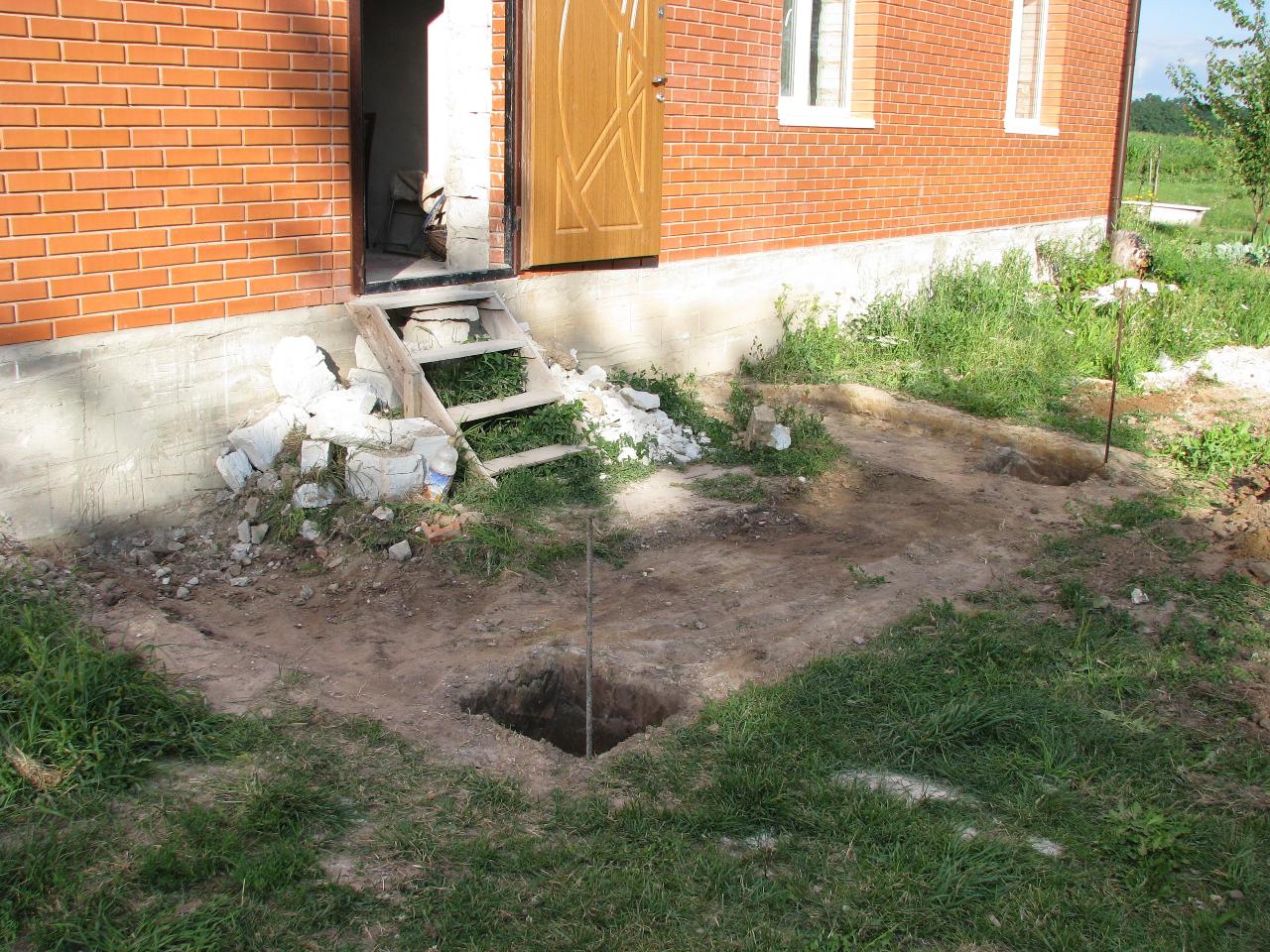

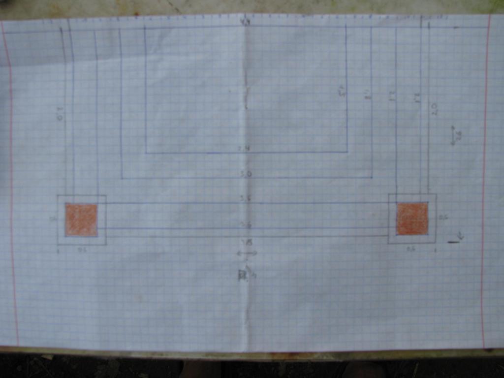

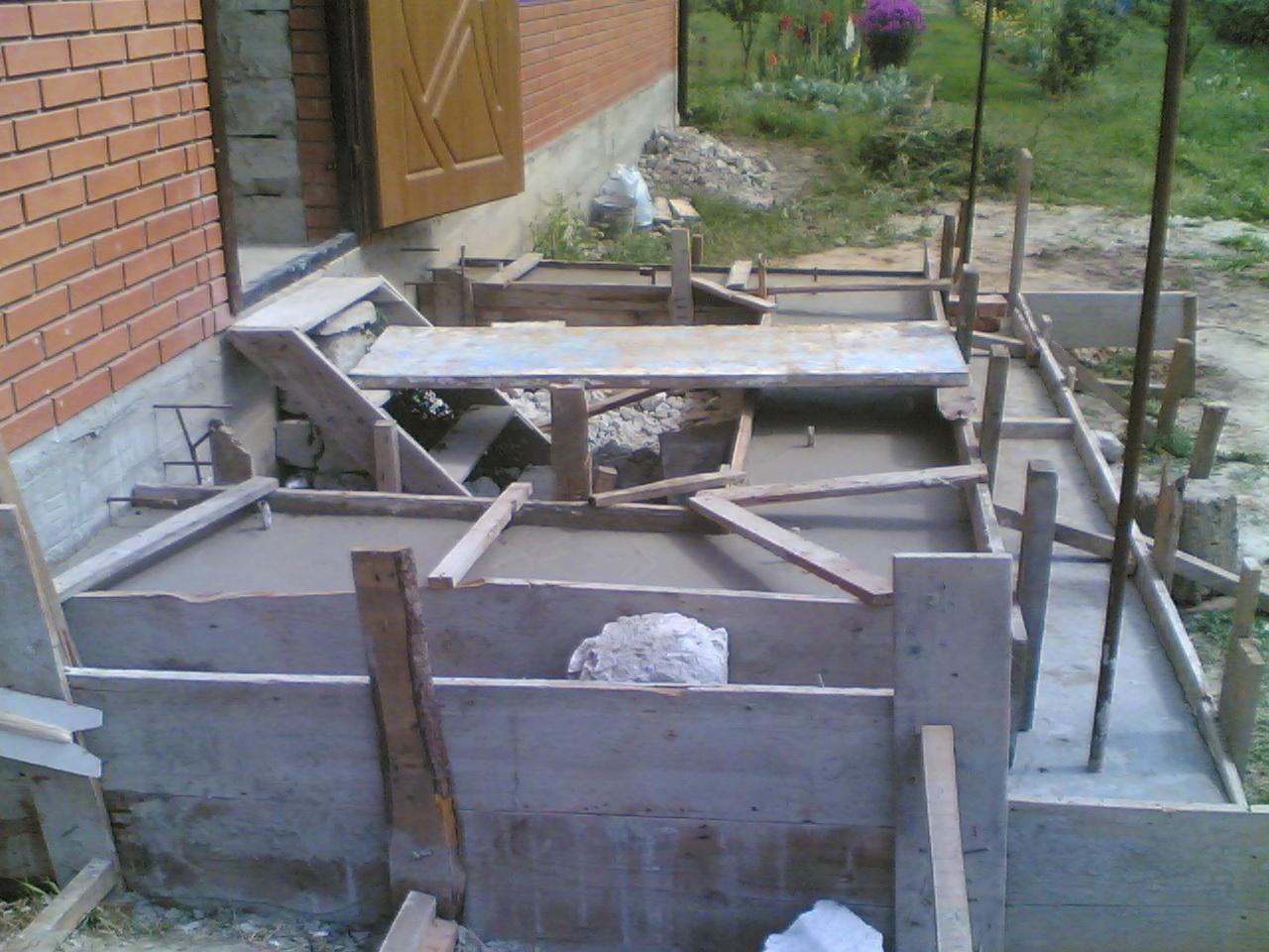

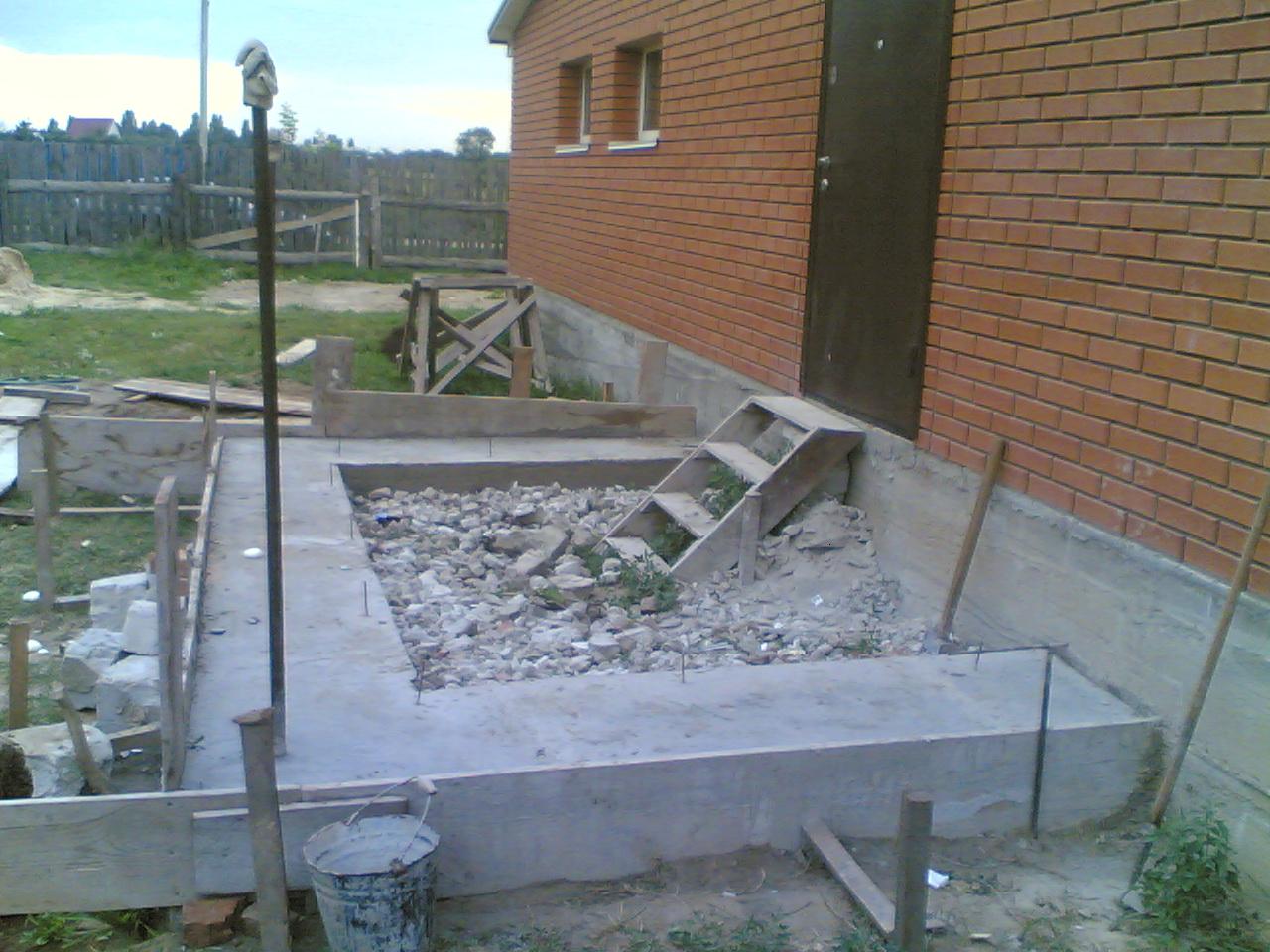

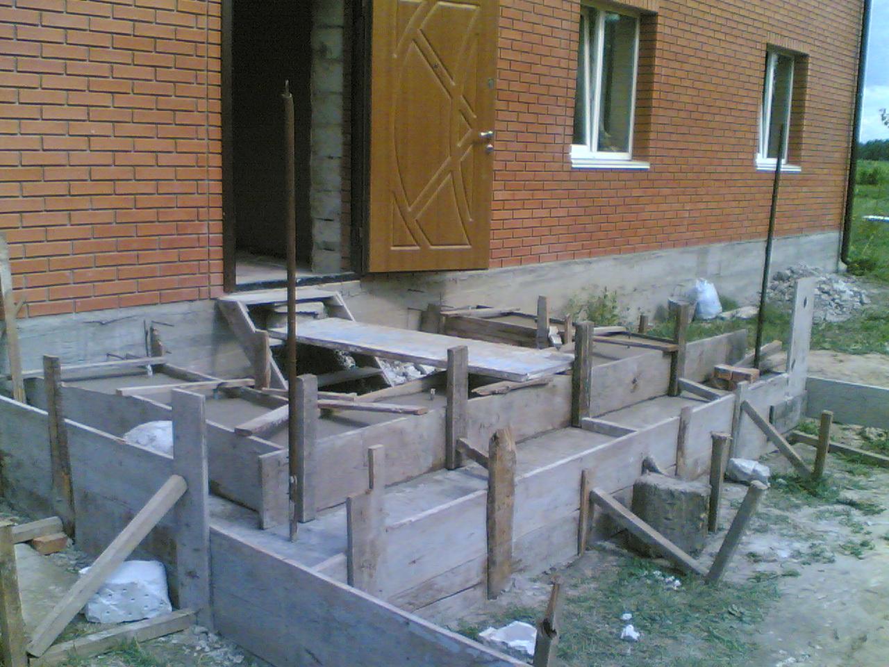

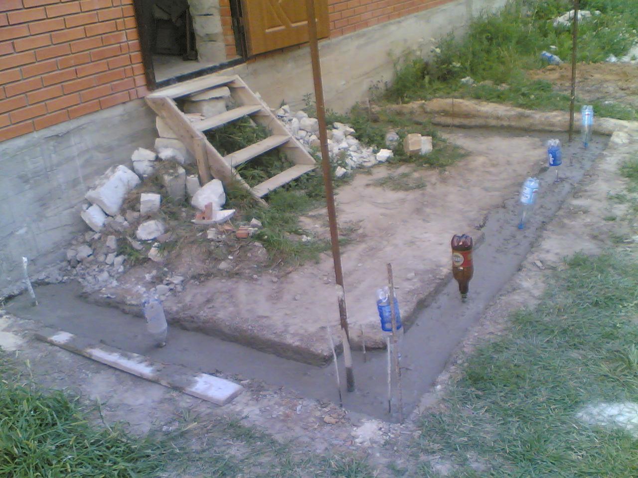

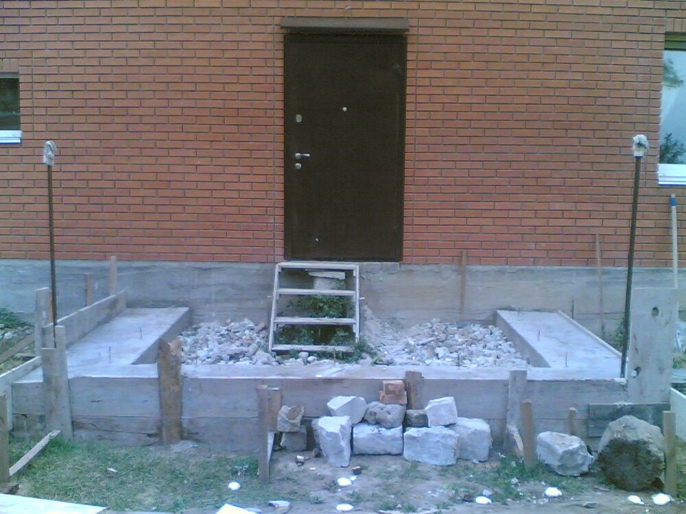

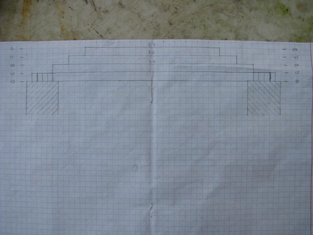

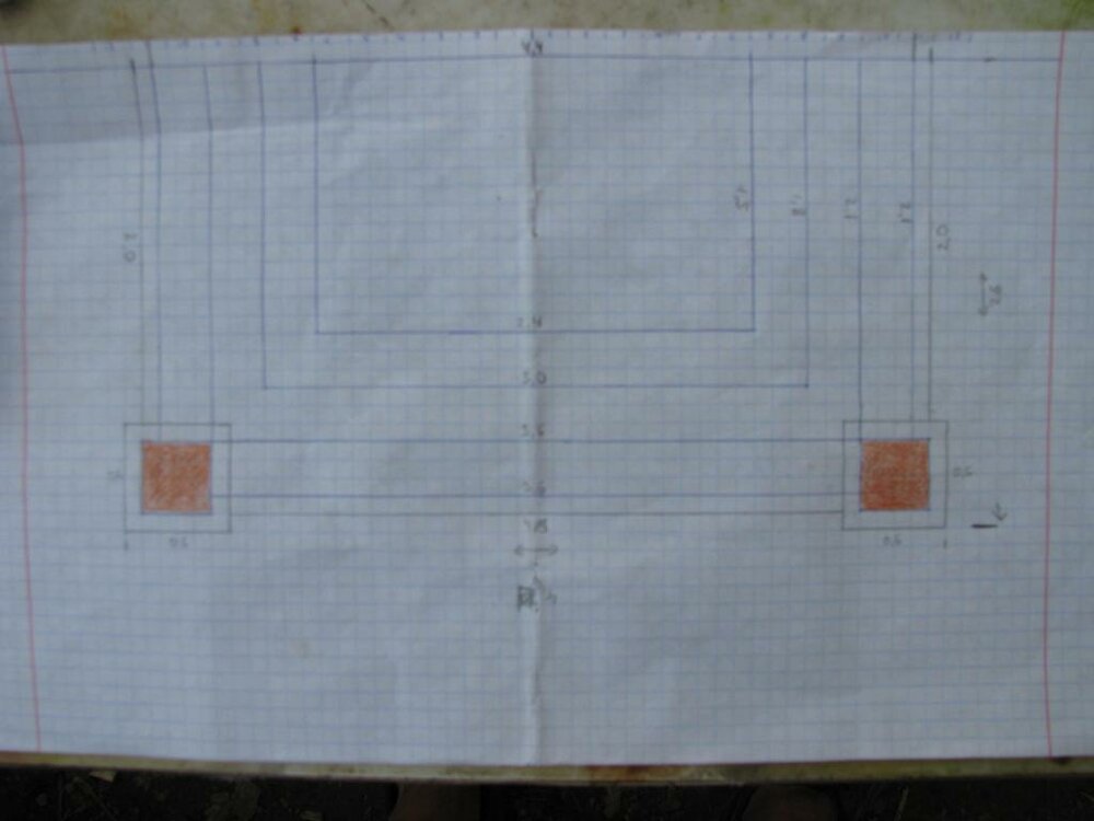

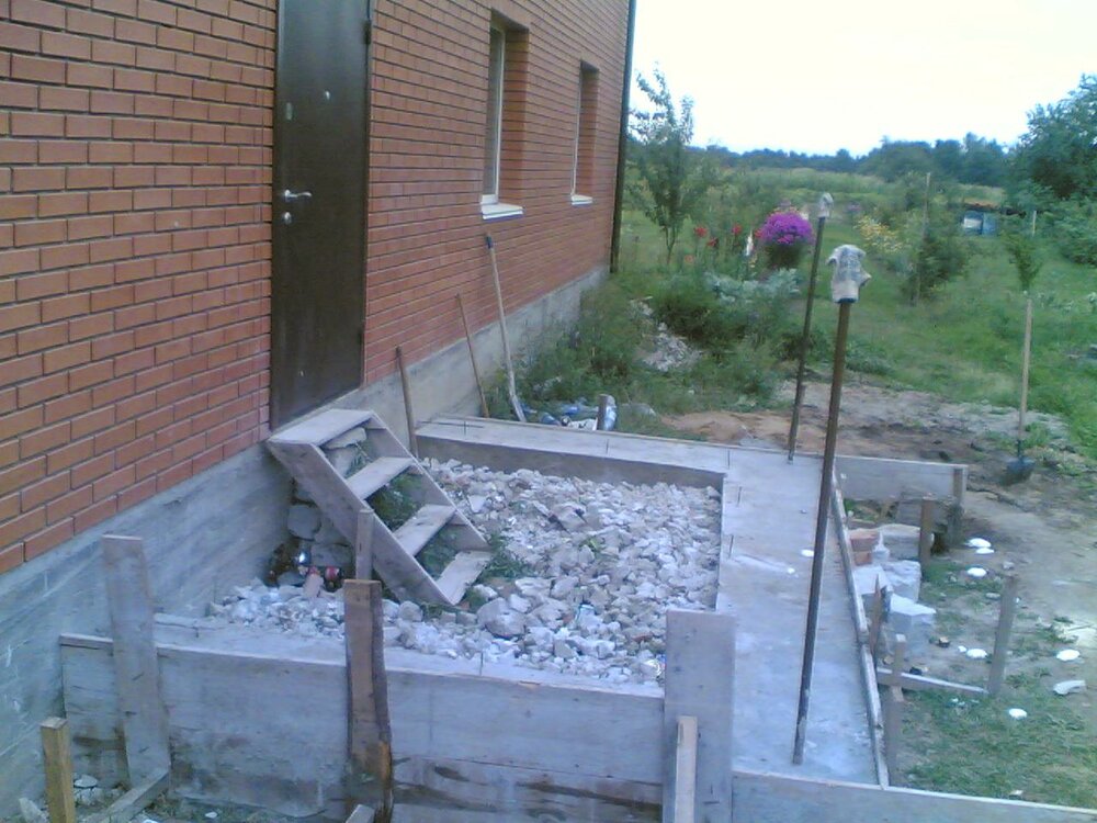

Теперь более детально про крыльцо:
- первые 2 фотки "ПроЕкт" - рисовал сам:)

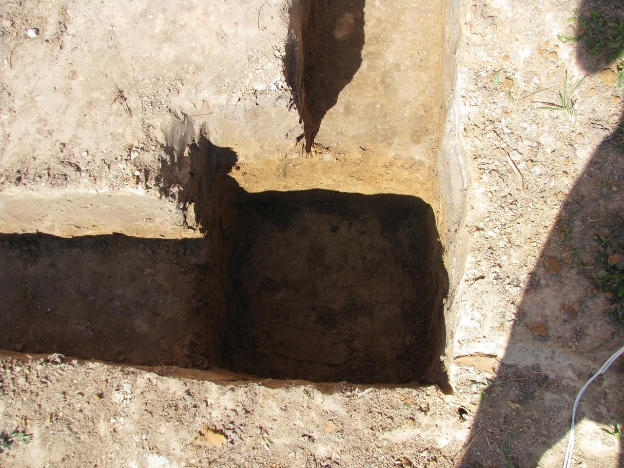

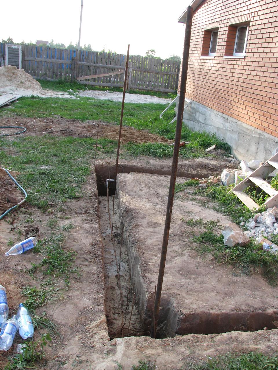

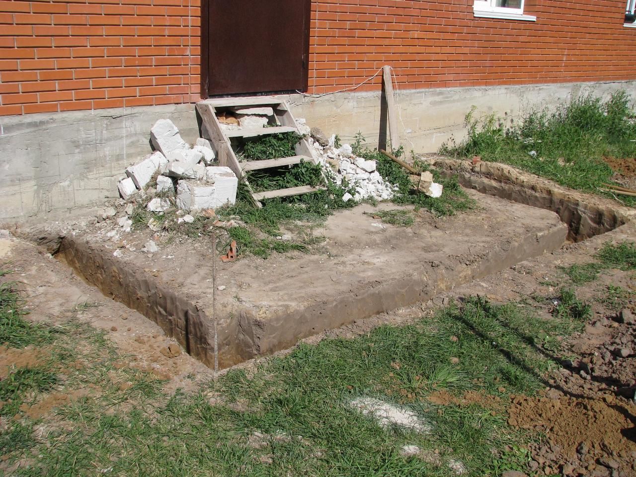

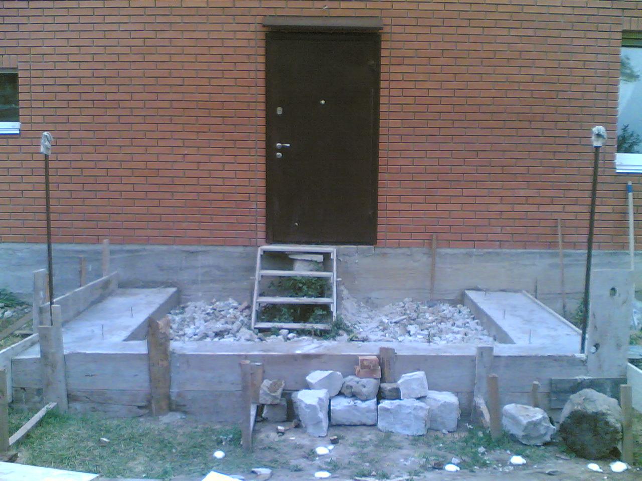

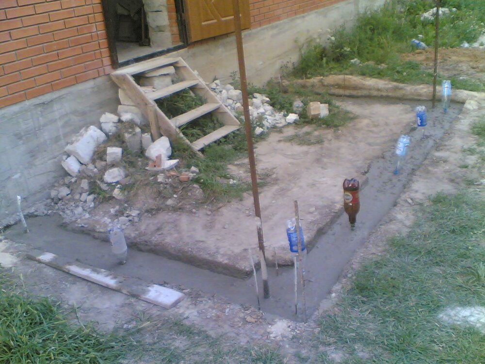

- далее (еще 3 фотки) - были выкопаны ямы под будущие кирпичные столбики 60х60х60 см, + небольшая траншея - глубина примерно 30см (до твердого грунта). На дно засыпали примерно 8см песочка и хорошо пролили водой.
- потом выставили тоубы под столбики, связали каркас из арматуры и залили это все бетоном до уровня земли.
Продолжение следует...

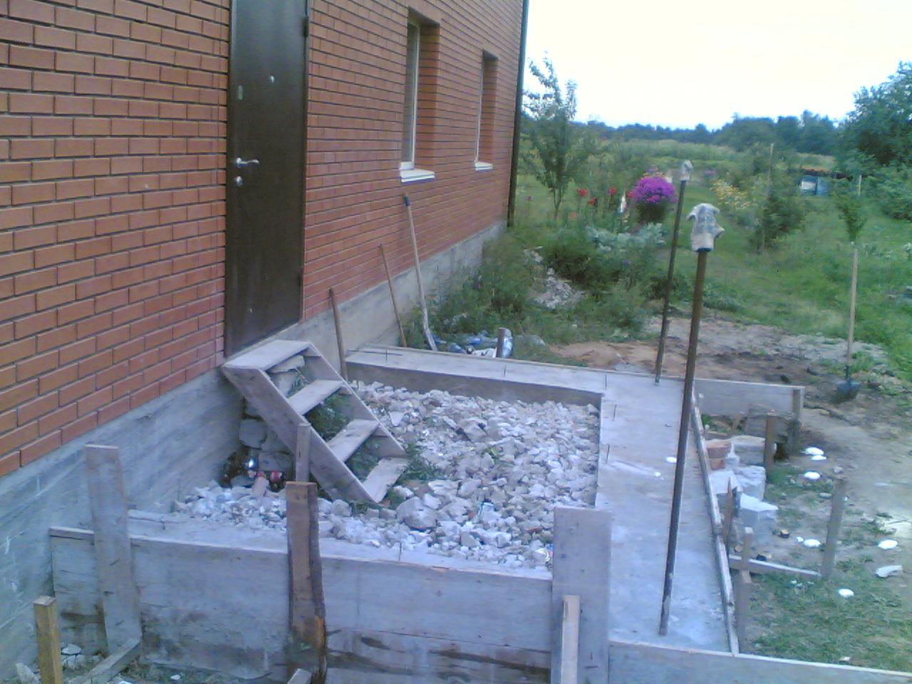

продолжение:

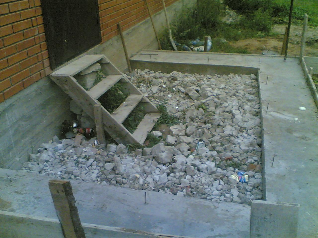

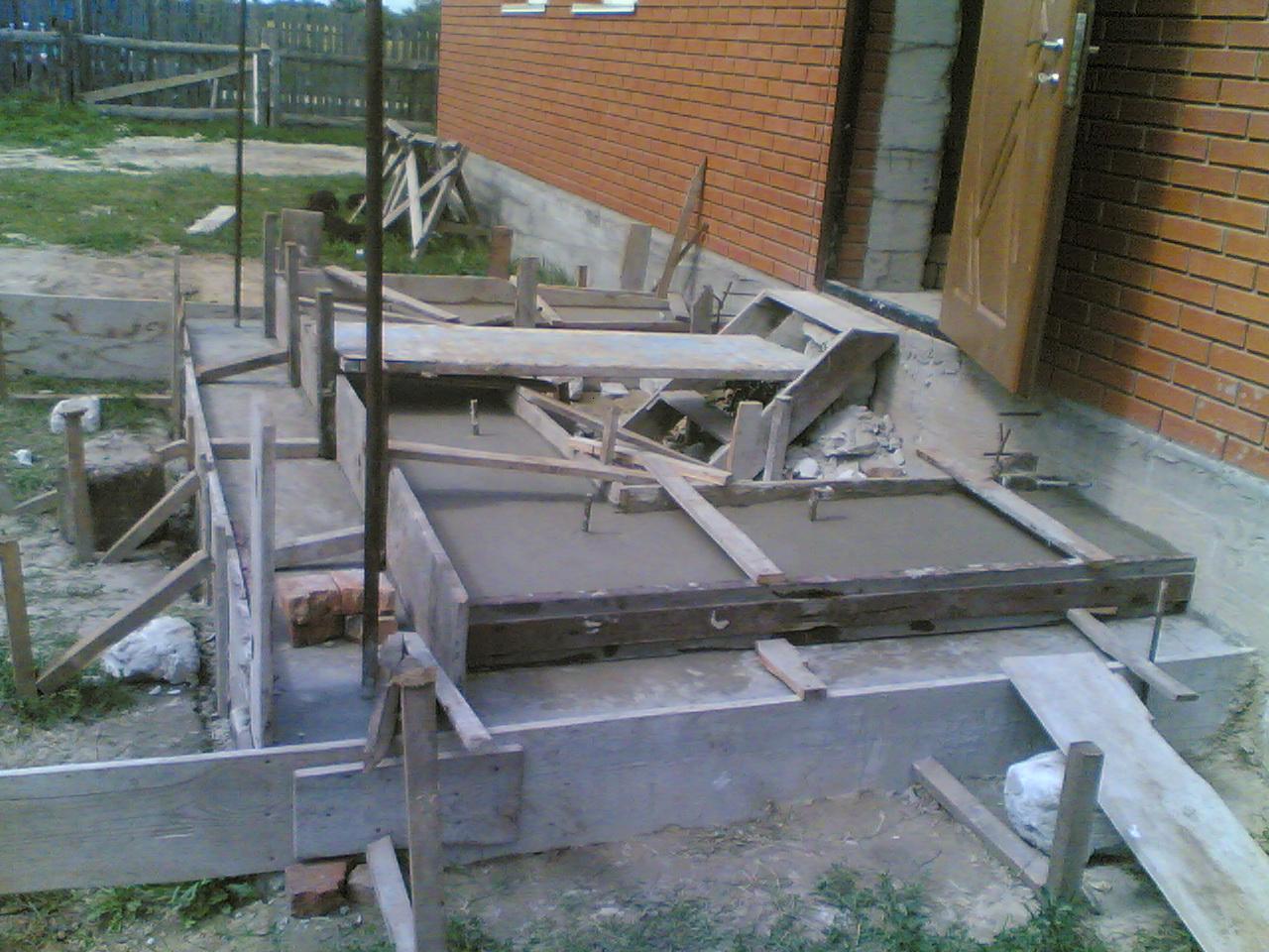

Поскольку заливать все из бетона - это довольно тяжело и дорого - решили выливать поочереди а во внутрь засыпать разный строй мусор.
- через день выставили опалубку: на ширину первой ступеньки + фундамент под вторую снова проармировали и залили бетоном.
- через неделю сняли внутреннюю опалубку засыпали туда остатки пеноблока, кирпича итд... засыпали песком (10см) и пролили водичкой
- выставили опалубку проармировали и залили - снова получилась лента по ширине 2-х ступенек... пока все:) продолжение на этих выходных :D
продолжение:
Супер. Можна у вас проект ступенек стырить?:D Тоже так буду делать.:beer:
Могу сделать копию и отдать с "АФТОГРАФОМ" аффтара :D :beer:
