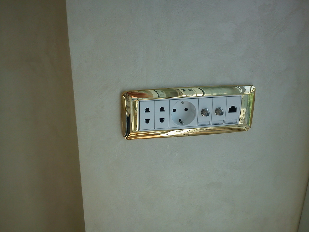

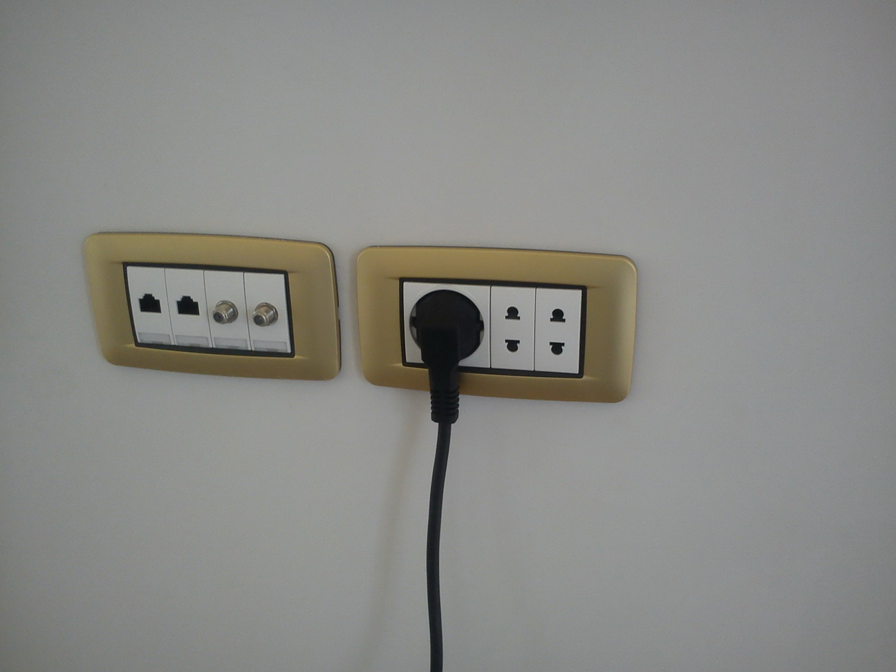

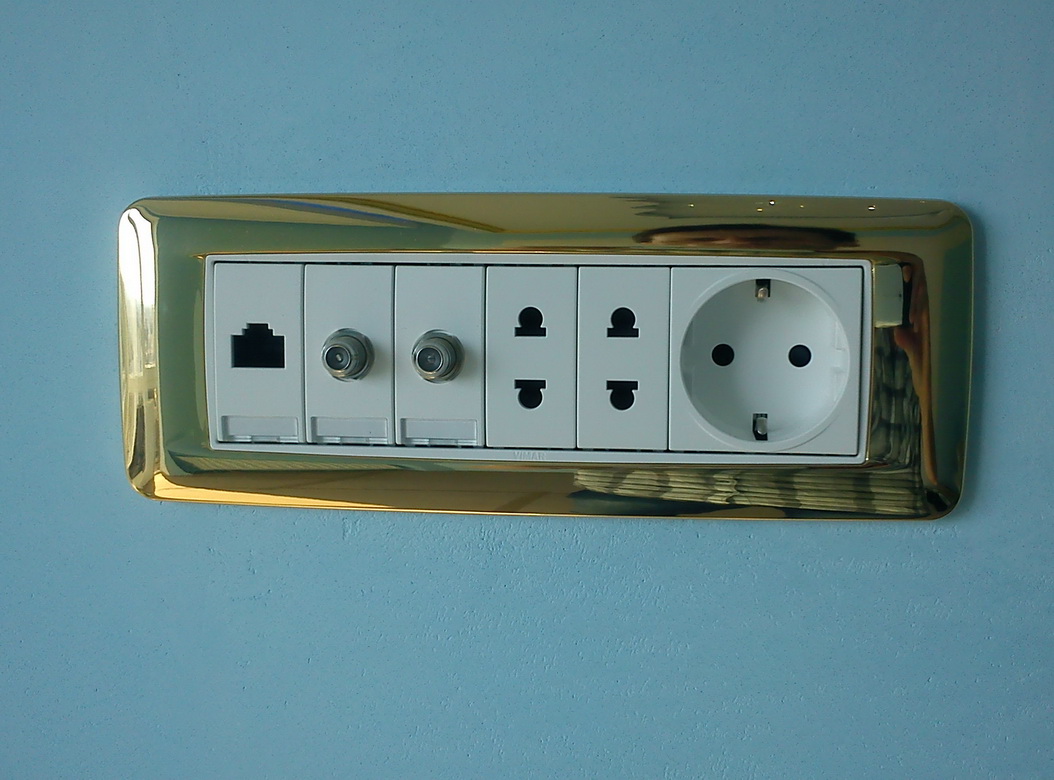

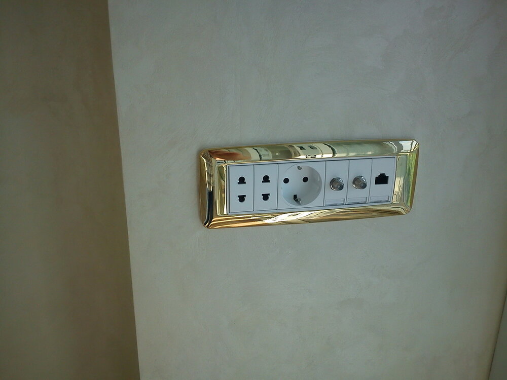

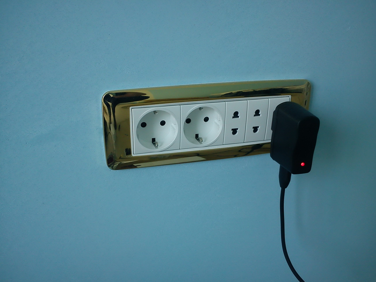

Подрозетники под АВВ и Legrand обычные, Vimar Plana можно тоже поставить в обычный подрозетник, но не более 3 (розеток/вуключателей)
Поиском нашел такой вариант - (ссылка устарела).
Внешне выглядит как "цельное" устройство в едином "корпусе".
1. Да, всё правильно, это сдвоенная розетка. Монтируется в одинарный суппорт и в обычную круглую монтажную коробку.
2. Unica, Zenit, Celiane рассчитаны на обычные коробки. Исключение - когда набираются широкие суппорта на три и больше модулей, для них нужны прямоугольные коробки. Но без них можно обойтись - набирать многоместные рамки и устанавливать модули парами в стандартный суппорт.
3. Да, механизмы немодульных серий поставляются на суппорте под стандартную коробочку.
4. Да, это нормальная практика. Расключение блоков розеток тоже отнимает немало времени, иногда с отдельно стоящими даже проще иметь дело.
5. У меня есть знакомый электрик, который много лет специализируется на Vimar - уважает эту серию. Если надо будет - организую консультацию.
1. Я правильно понимаю, что модульные АВВ Zenit и Legrand Celiane можно устанавливать в обычные круглые подрозетники (типа таких) независимо от количества и комбинации модулей - хоть пять розеток с заземлением в ряд, хоть три розетки с заземлением, три без заземления (узких) и компьютерная сеть (5 полным мест) ?
2. С Vimar вариант в круглые подрозетники проходит только если 3 места - имеется 3 одинарных места (выключатель / розетка с заземлением) ? Узкие модульные элементы (розетка без заземления, компьютерная сеть) можно тоже устанавливаться в круглые подрозетники соблюдая ограничение на 3 подрозетника?

Я правильно понимаю, хоть пять розеток с заземлением в ряд,
Не стоит брать больше 4 розеток в ряд... у АВВ 5 мест нет, у Legrand Celiane 5 мест не во всех цветах:(
С Vimar вариант в круглые подрозетники проходит только если 3 места - имеется 3 одинарных места?
Также можно ставить в обычный подрозетник 1 и 2 розетки/выключателя. Компъютерная/телефонная розетка - это пол места поэтому их можно поставить больше или в неиспользованое место установить заглушку.
Существует немецкий и итальянский стандарт.
Немецкий это обычные наши круглые коробки. В них устанавливается два модуля - промежуток - следующие два модуля
Итальянский стандарт это модули устанавливаются подряд в количестве сколько позволяет рамка и коробка конкретного производителя. У Bticino можно устанавливать максимум 7 модулей в ряд, т.е. "хоть три розетки с заземлением, три без заземления (узких) и компьютерная сеть (5 полным мест)" не получится
Под итальянский стандарт фурнитуры нужны только спец коробки итальянского стандарта.

Мысль о модульных вещах начала формироваться еще на этапе оценки бюджета - комплексно считая расходы от голой стены до установленного элемента - скажем включая стоимость точки (вырезки подрозетника, установки подрозетника, подводки, установки элемента / суппорта под модульную деталь).
Показалось, что если ставить модульные вещи и задействовать "узкие" элементы - типа розетка без заземления, розетка под компьютерную сеть, то за счет уменьшения количества посадочных мест (подрозетников) можно сэкономить - как место на стенах так и деньги в кошельке.
Скажем рядом с кроватью нужно две-три розетки (для зарядок, возможно светильника).
Если ставить обычные немодульные вещи - то вместо двух розеток с заземлением (2 подрозетника, расчетно 2 точки), можно установить две без заземления (1 подрозетник, сдвоенный модуль).
Или вместо трех розеток с заземлением (3 точки) установить одну с заземлением и две без (2 подрозетника).
Розетка с заземлением всегда занимает одно место (один подрозетник). Но исходя из своей практики, реально заземление используется даже не в половине реально задействованных розеток. Множество приборов идут с обычной простой вилкой без заземления.
