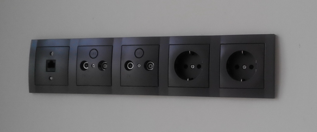

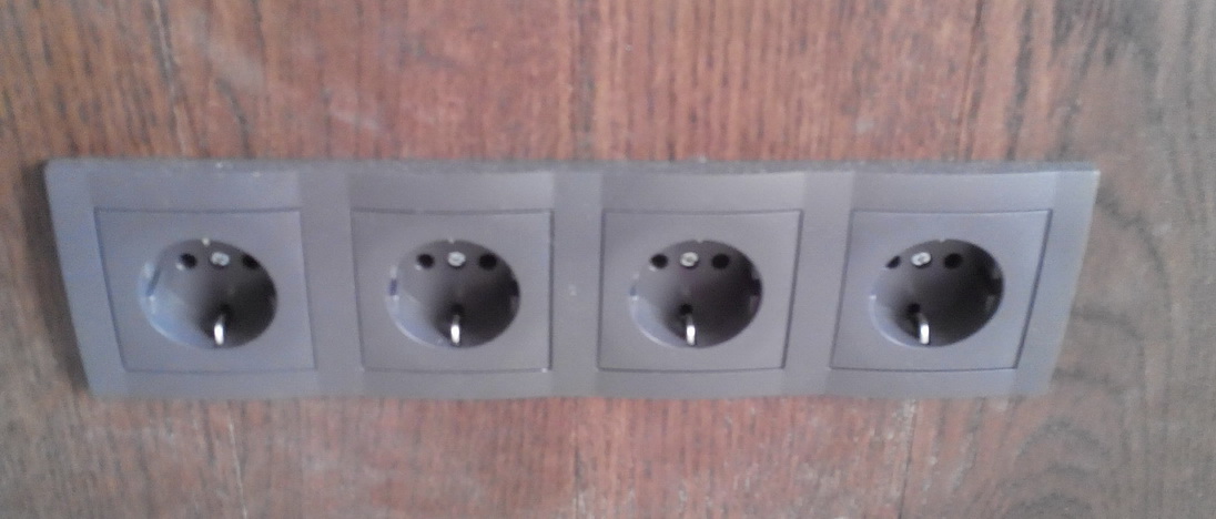

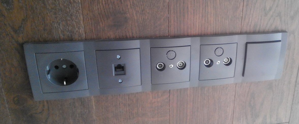

К примеру так: 53451
Или что-то такое - www.gil-lec.co.uk/switches-sockets/flat-plates/hamilton-hartland
Обычно называется как "Low Profile", в принципе обычные розетки.
Я бы к примеру серию из 2-6 розеток так бы одной передней панелью накрыл и чтоб она в уровень была, но пока не видел подобного, сцепленные одинарные это не совсем то по красоте :(

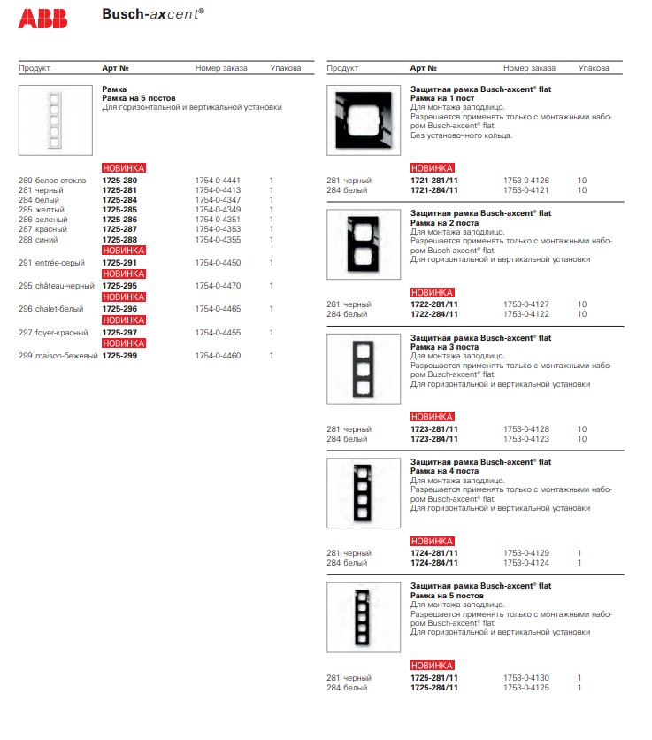

Если говорить об экзотике, существуют встроенные розетки типа таких, но на нашем рынке их пока не встречал.

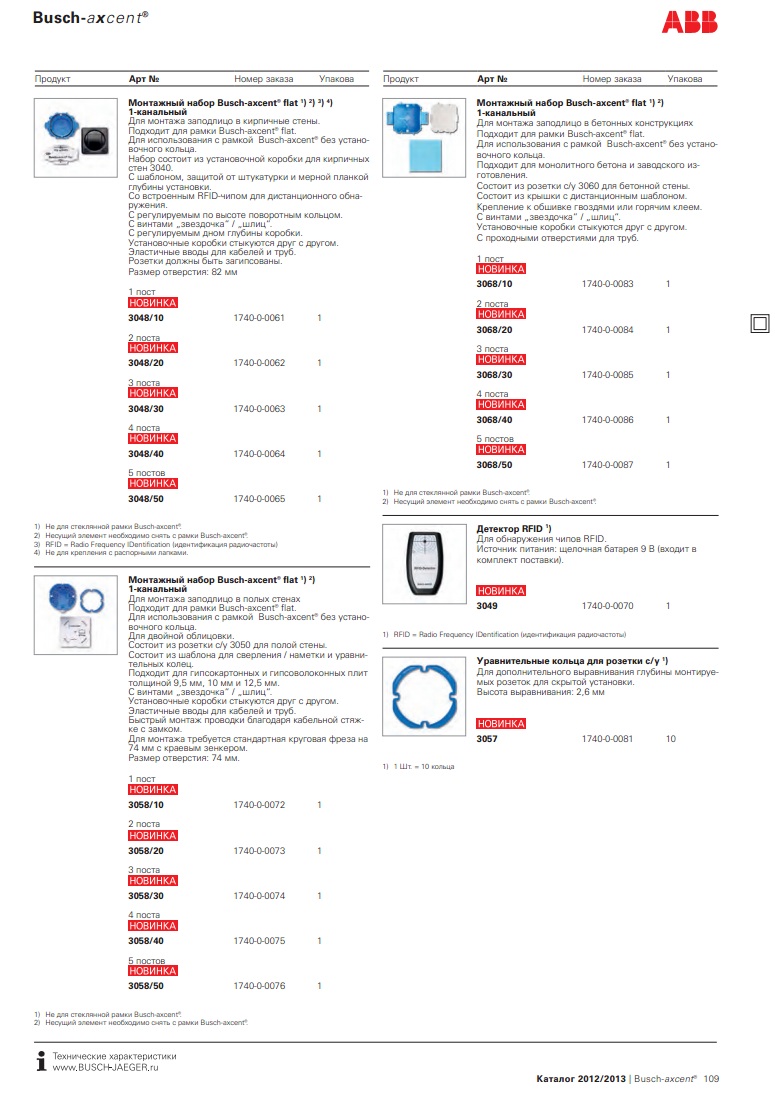

Более простое и доступное решение недавно появилось у ABB в серии Busch-axcent - немцы разработали специальный тип рамок axcent-flat, и три варианта монтажных наборов - для кирпича, гипсокартона и бетона. Коробочки закрываются временной заглушкой и замазываются штукатуркой или заклеиваются обоями. Затем обнаруживаются с помощью специального детектора (коробки снабжены чипом), заглушка извлекается и на ее место устанавливается розетка или выключатель.

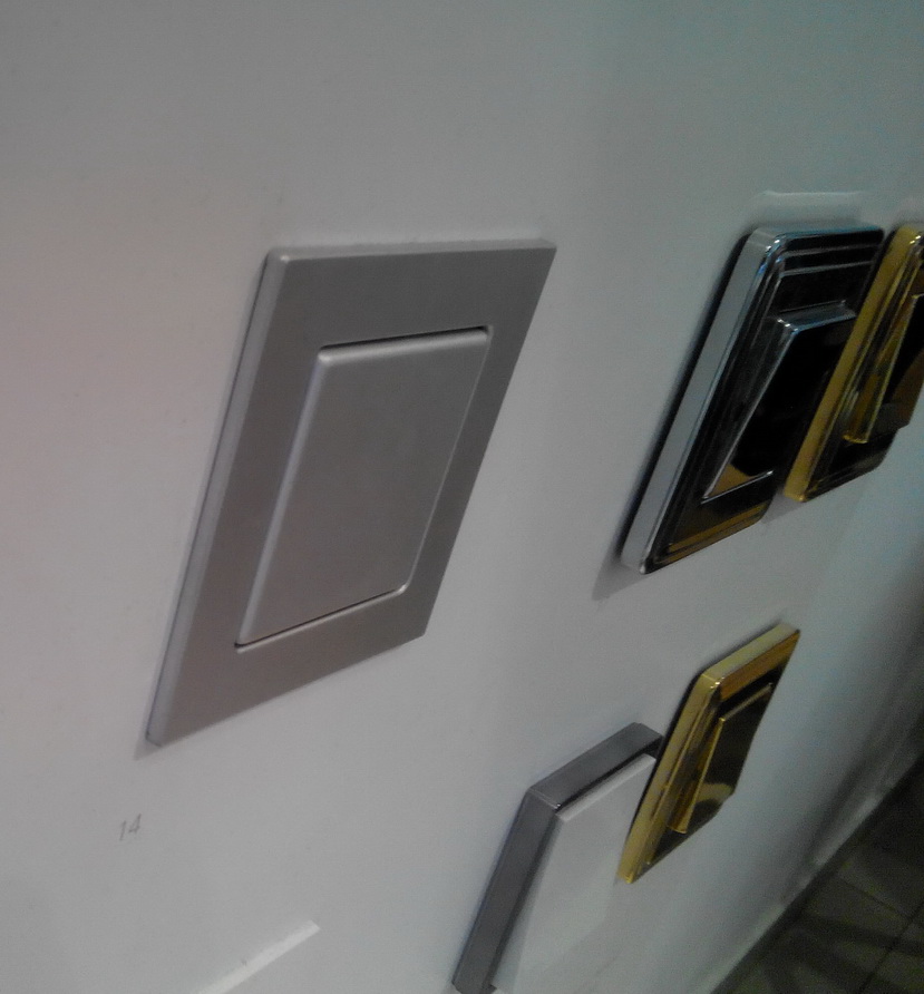

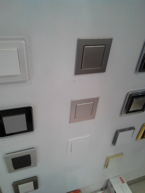

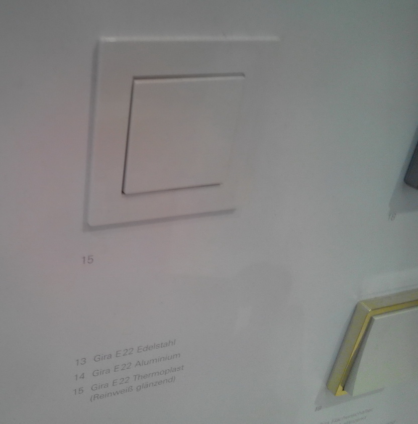

Gira E22 выступает всего на 3мм
розетка+рамка+коробка по прайсу
металл 42,99 евро
белый термопласт 15,76евро
+1. Gira были первыми, кто предложил монтаж заподлицо. У них для этого тоже специальные монтажные коробки и рамки.

У ABB в Busch-Axcent:
розетка с заземлением - 98,66 грн
рамка 1 пост (монтаж заподлицо) - 79,14 грн
монтажный набор в кирпич - 85.47 грн
