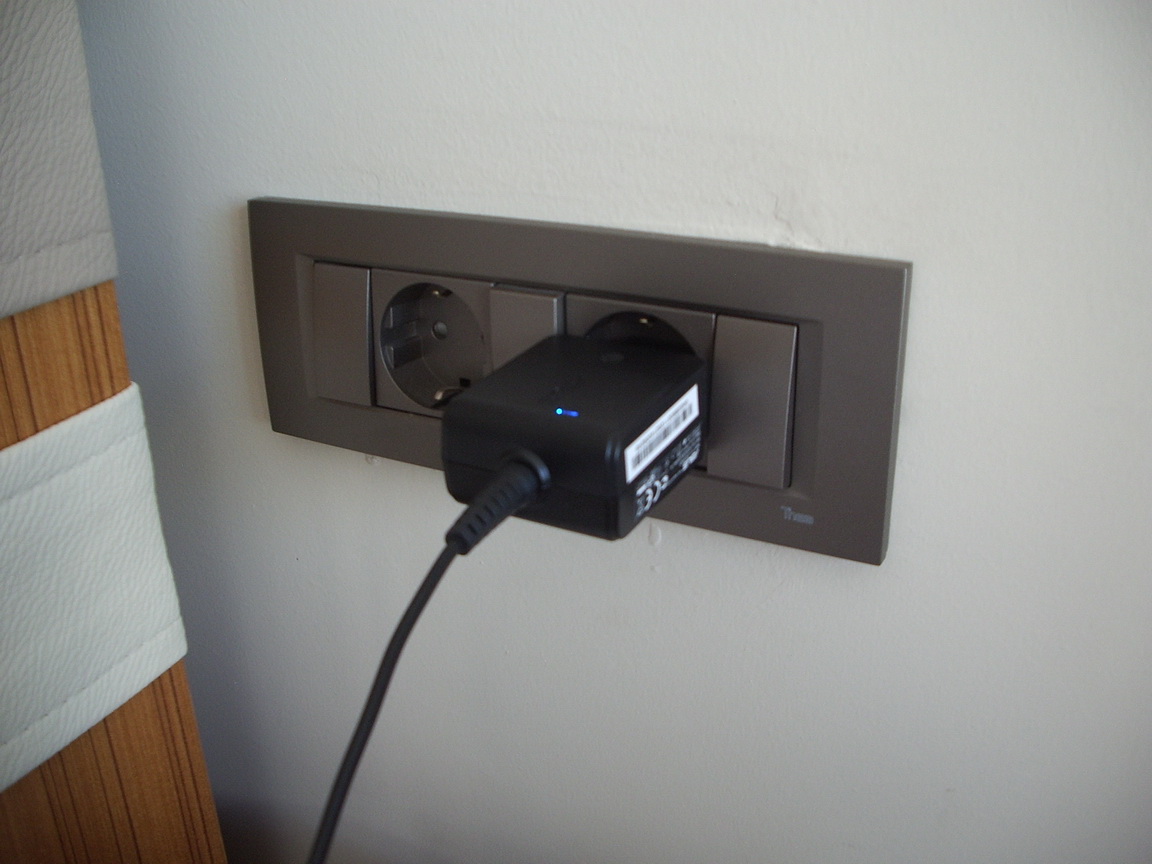

Есть аккуратные сетевые адаптеры - типа таких.
Если есть "час та натхнення", можно попробовать из такого адаптера и заглушки или клавиши соорудить полноценную USB розетку на один выход.

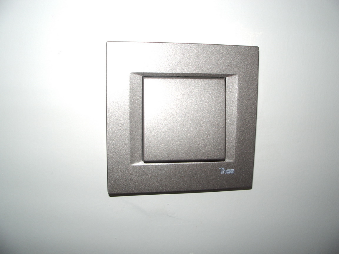

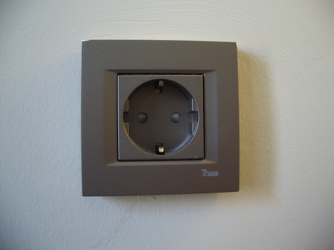

У Vi-Ko есть отличная серия премиум-класса Thea. Видел их в пятизвездочной гостинице в Турции, полный фэншуй - не хуже европейских. Но и цена у них соответствующая... Могут, если хотят!

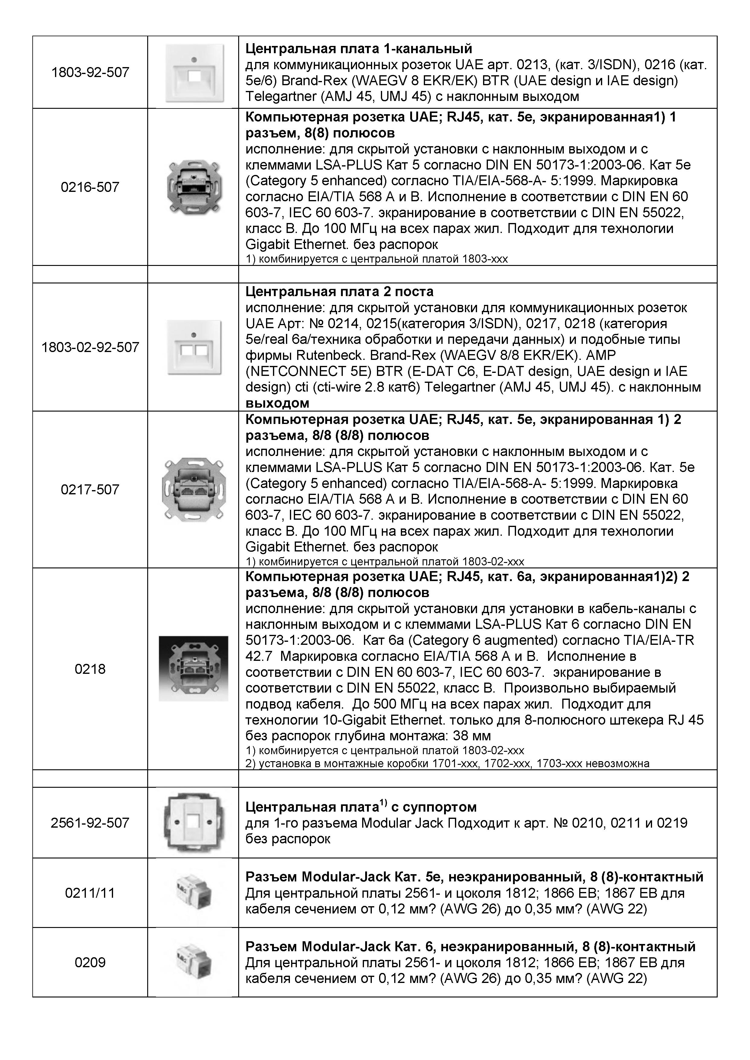

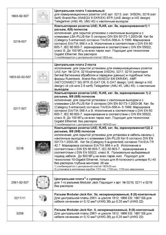

Пытаюсь разобраться с группировкой / соответствием артикулов для компьютерных розеток в серии ABB Basic 55.
Я правильно понимаю, что компьютерные розетки/рамки относящиеся к серии ABB Basic 55 группируются
- 1803-92-507 (рамка 1 пост) + 0216-507 (розетка RJ45 экранированная c суппортом 1 пост)
- 1803-02-92-507 (рамка 2 пост) + 0217-507 (розетка RJ45 экранированная кат. 5е c суппортом 2 поста) / 0218 (розетка RJ45 экранированная кат. 6a c суппортом 2 поста)
- 2561-92-507 (рамка с суппортом) + 0211/11 (модуль RJ45 неэкранированный кат. 5е) / 0209 (модуль RJ45 неэкранированный кат. 6)

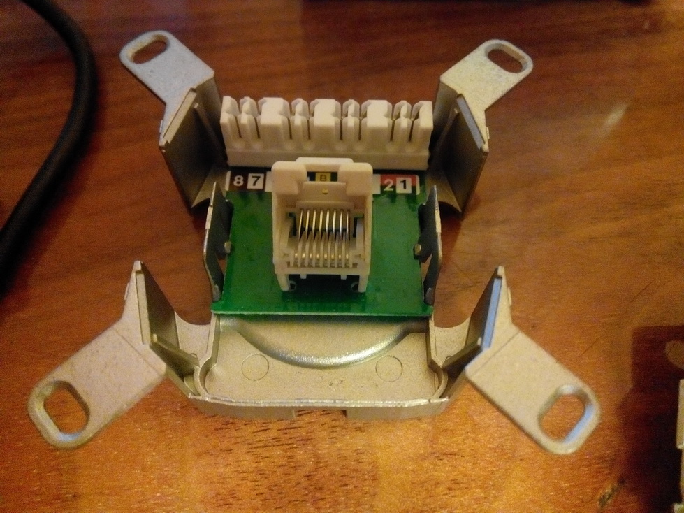

В целом, правильно, неточности в терминологии. Рамок в перечне нет вообще. Арт.1803-92-507 и 1803-02-92-507 - это центральные платы (т.е. накладки или крышечки) для металлических информационных розеток производства Германии, которые стоят немалых денег:
0216-101-507 - одинарная розетка RJ45 cat 5e - 628 грн
0217-101-507 - двойная розетка RJ45 cat 5e - 833 грн (два независимых гнезда, но не два поста - она устанавливается в однопостовую рамку!)
0218/11-101-507 - одинарная розетка RJ45 cat 6 - 658 грн.
0218/12-101-507 - двойная розетка RJ45 cat 6 - 909 грн. (аналогично - два гнезда, но один пост)
Плюс сама центральная плата - еще 84 грн.
Берут их, в основном, профи для гигабитных сетей и частых включений-выключений штекера.
Арт. 2561-92-507 - это корпус с защелкой для бюджетных модулей RJ45 или RJ11 типа AMP. Цена такого модуля порядка 60 грн., цена корпуса - 147 грн. Для домашнего использования такого комплекта вполне достаточно.
Что касается рамок, они покупаются отдельно - любая из этих розеток может устанавливаться как в отдельную рамку 2511-92-507, так и в многопостовые рамки Basic 55.

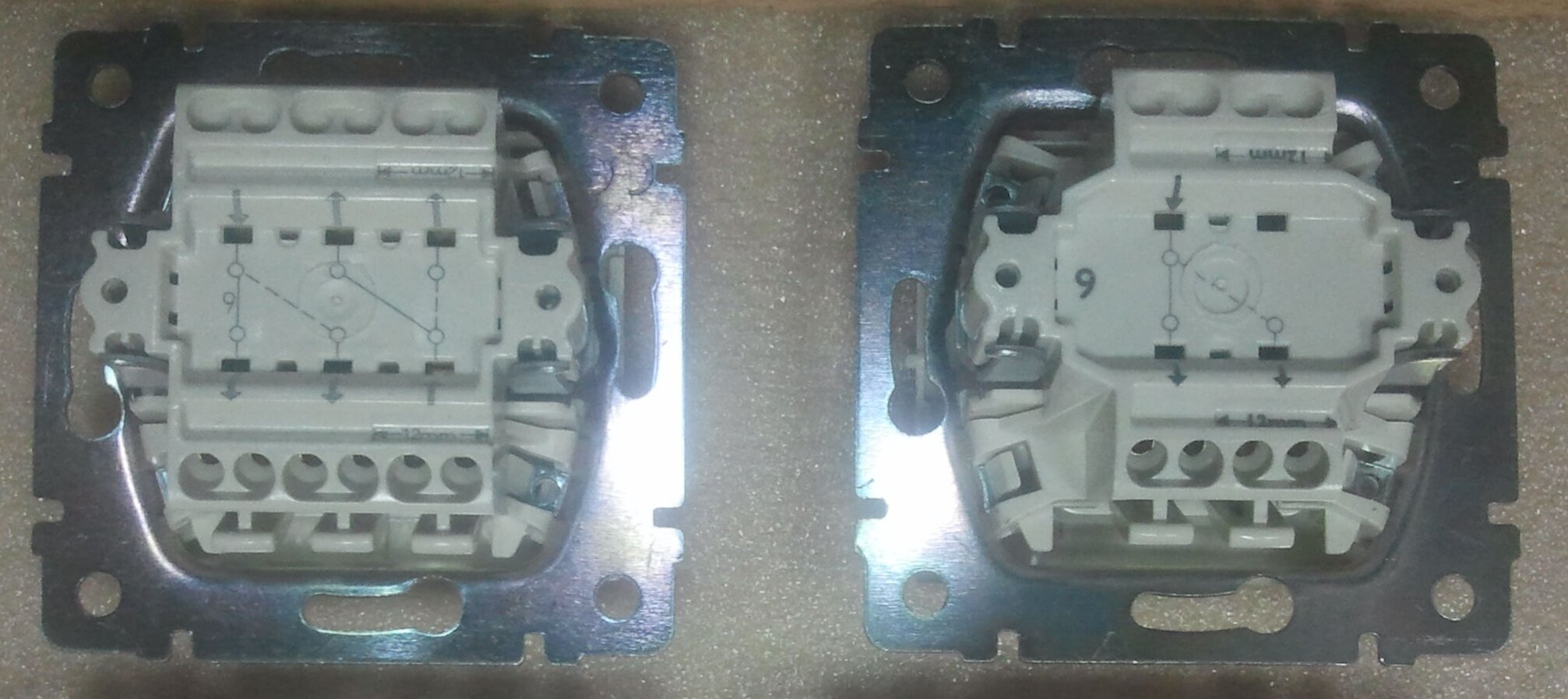

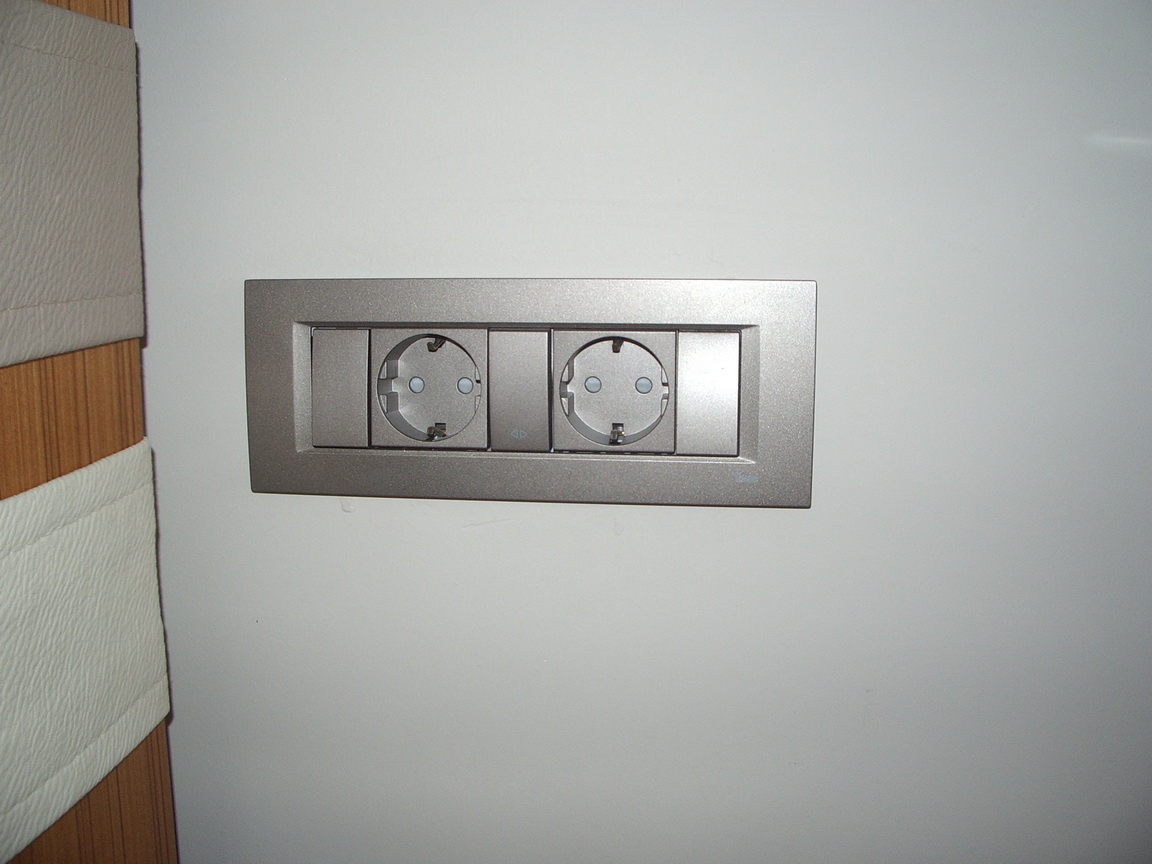

Слева одноклавишный проходной, справа - двухклавишный. Legrand Valena
Как работает я знаю) Я просто видел, пишут проходной выключатель, и он шел с двумя клавишами а есть с одной, и на обеих подключение 3 проводов.
Написать могу все, что угодно... Если три провода и две клавиши - это может быть только обычный двойной выключатель (схема 5). В духклавишном проходном, как минимум, пять проводов, чаще - шесть, как на фото постом выше.
