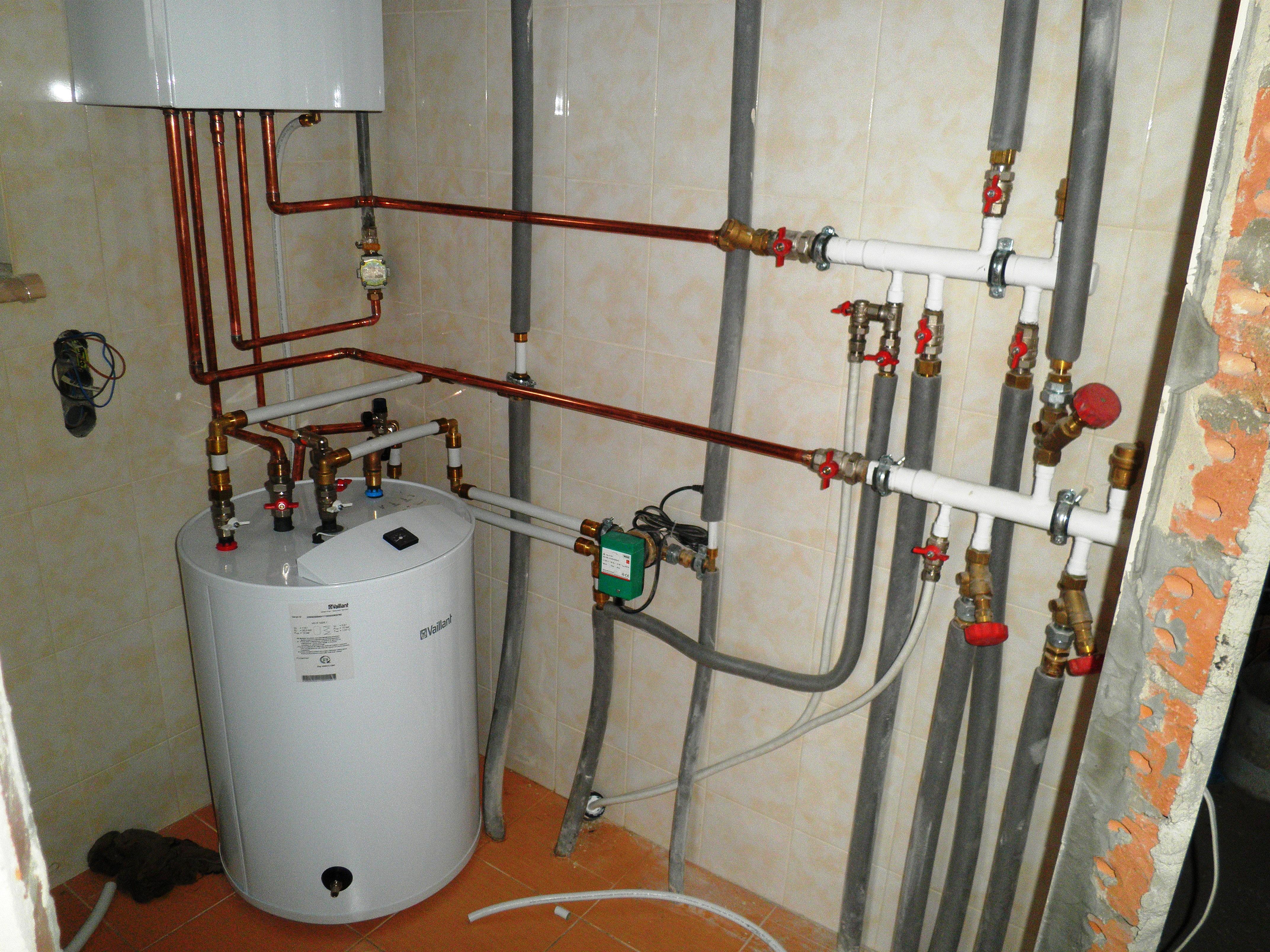

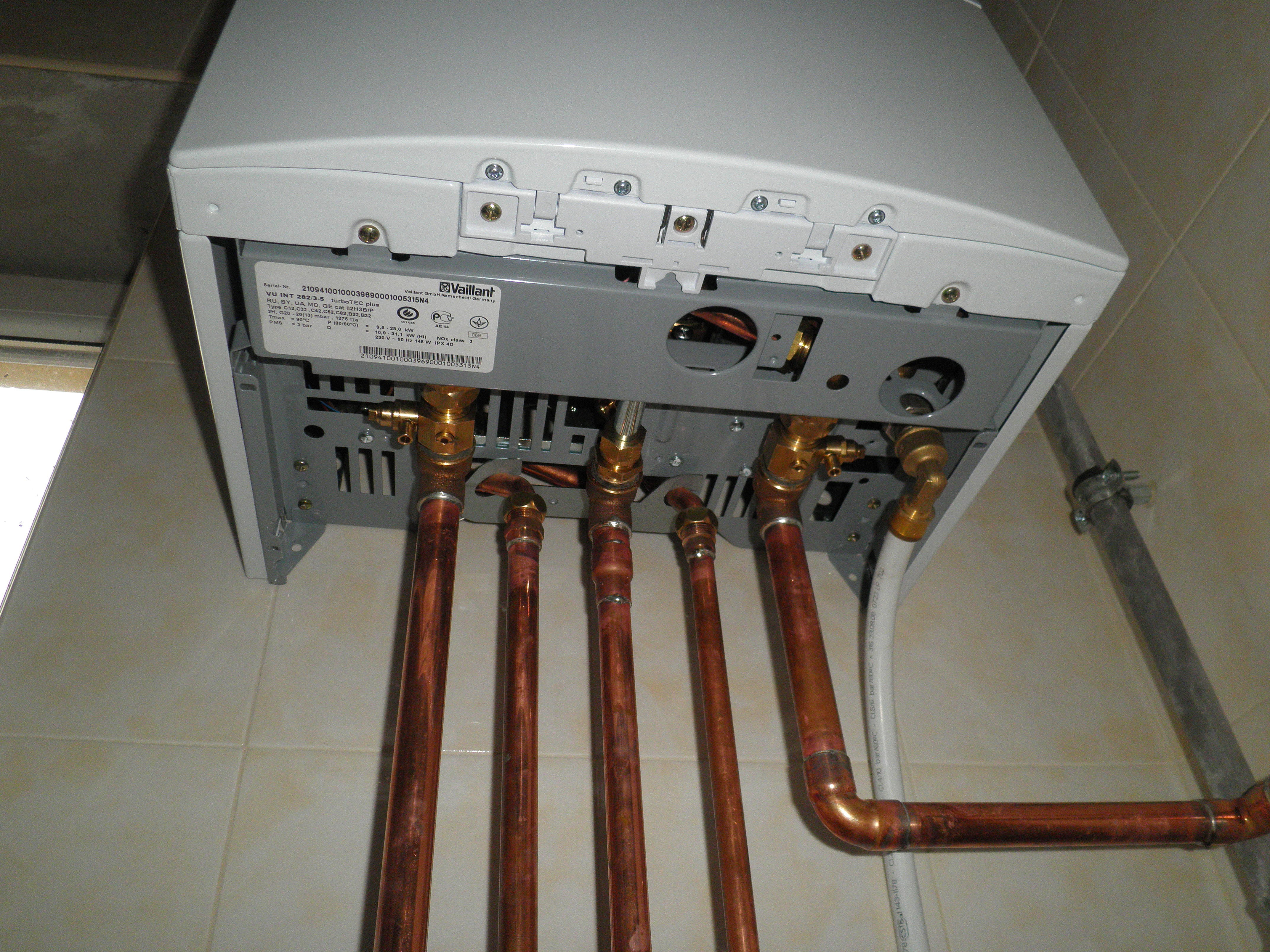

По фото Валианта - у него как бы полноценных 4 линии видно -две обратки и две подачи , у бакси немного по другому принцип -обратка одна, т.е при подогреве бойлера у меня теплоноситель сбрасывается с общую систему рециркуляции, оттуда в гидрострелку из которой еще отбирают эту воду теплую в систему отопления насосы если надо.А из гидрострелки все уходит по обратке в котел.
Т.е. тепло не пропадает даром - мне кажется это не плохо (ну хоть 1 % но все же...)
