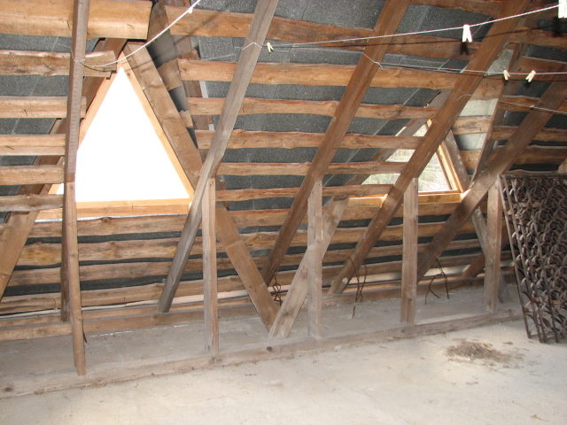

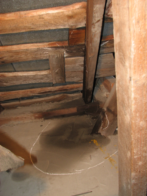

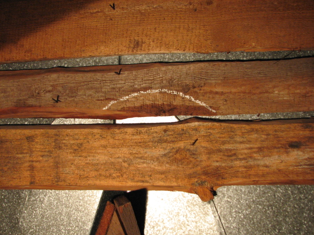

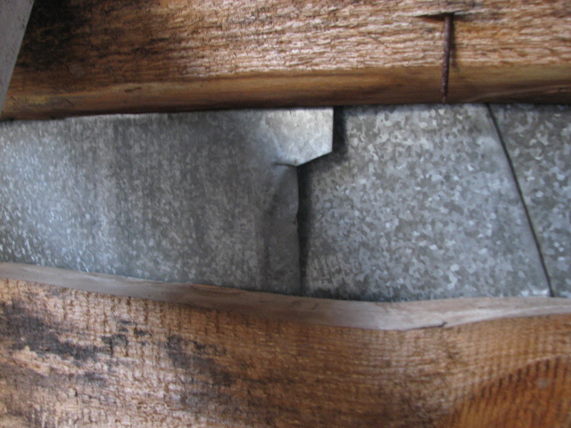

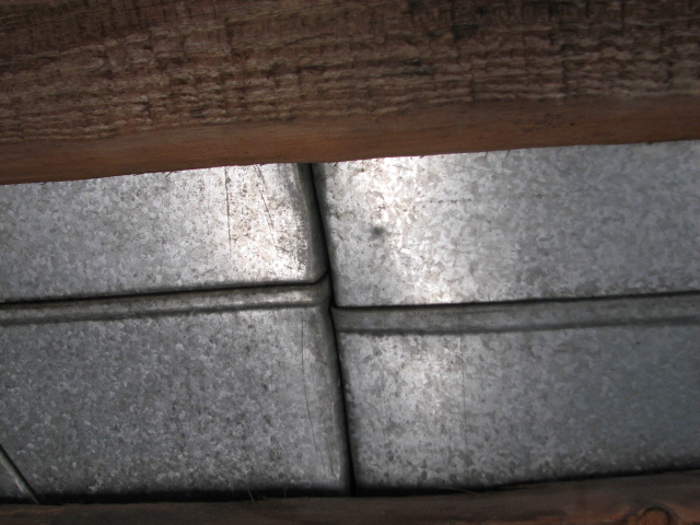

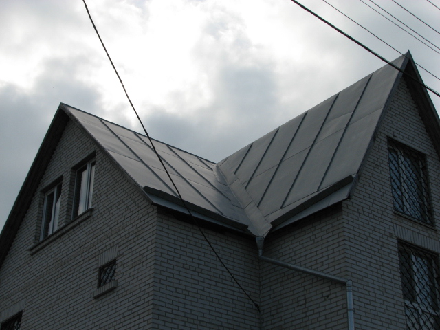

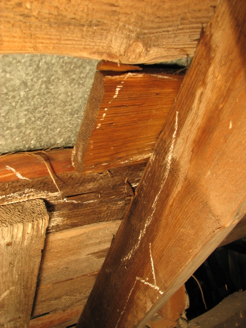

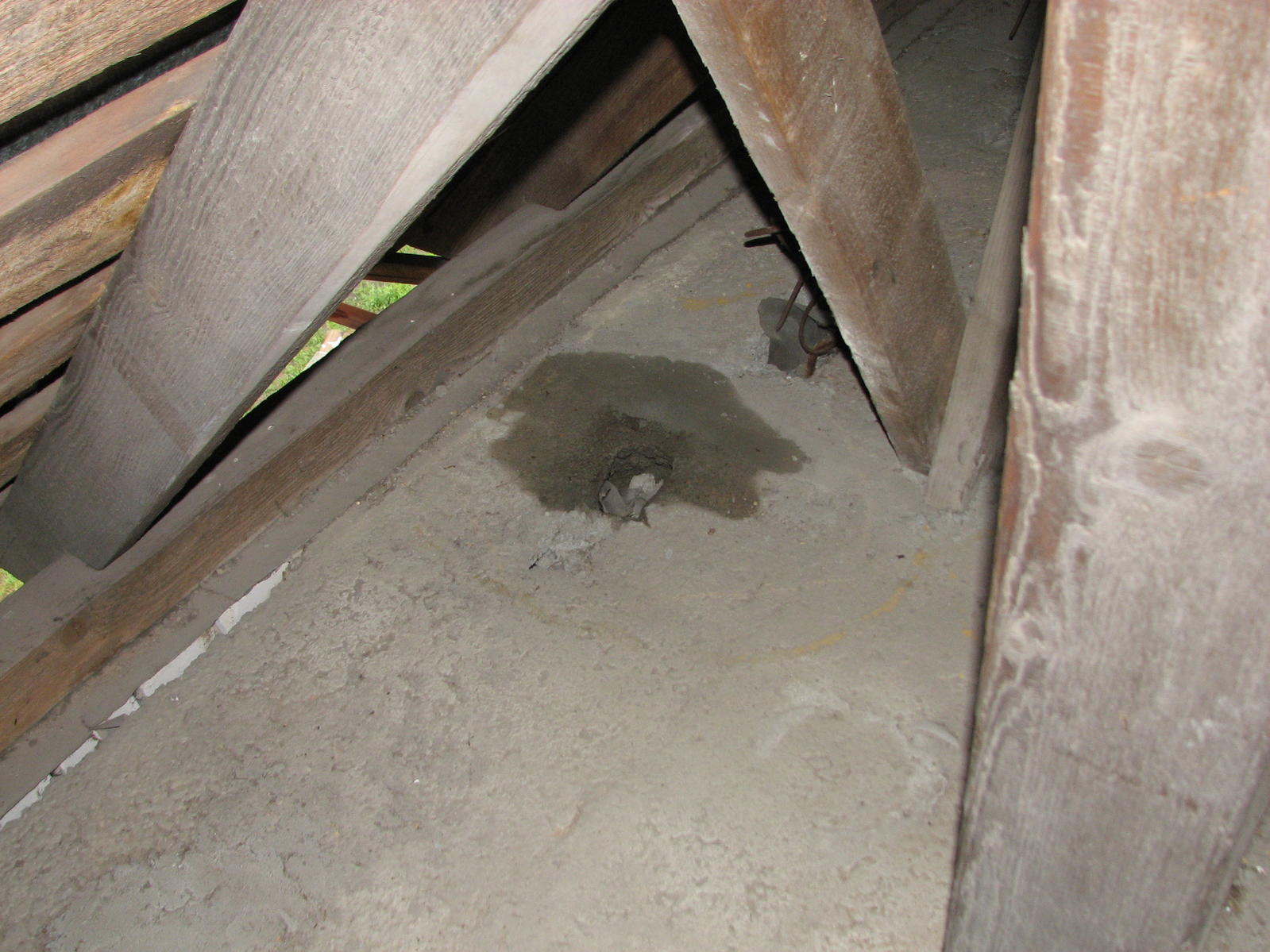

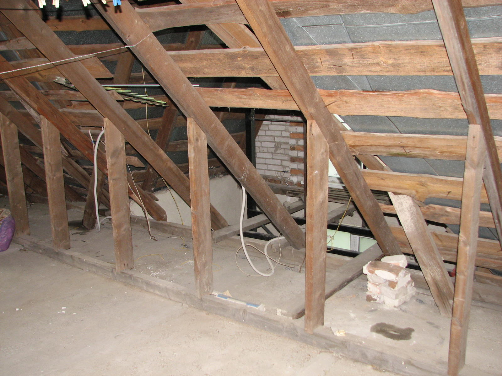

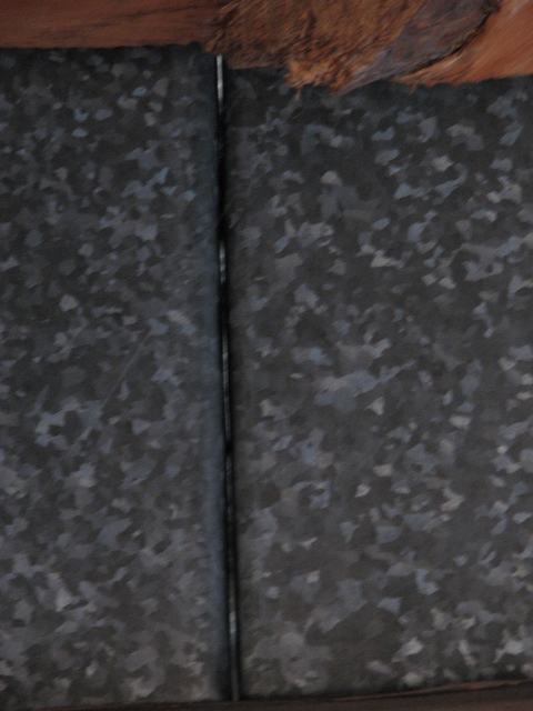

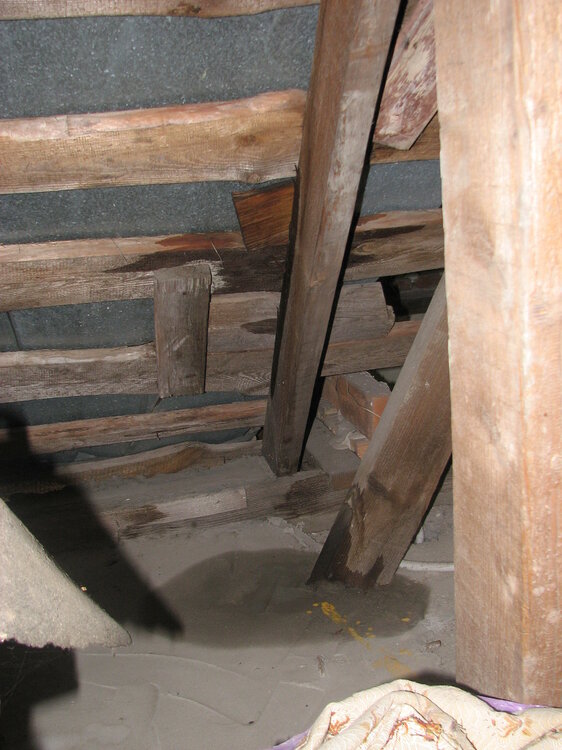

Даю несколько фото оцинкованной кровли, которая протекает на ендовах. Дебет небольшой, но в одном месте промок даже забетонированный стык панелей ПК. Вода капает только внизу ендов (снаружи от стоек, которые подпирают стропила), но следы воды на обрешётке есть и выше. Возможно вода стекает по нижней стороне кровли. Что делать: замена листов (есть 13 штук 2х1 м), промазка швов масикой, гермеризация замков и швов лентой? Крышу менять не предлагать, так как оцинковка советского производства толщиной почти 1 мм и должна простоять как минимум лет 30, а деньги есть куда тратить. Буду благодарен всем за советы.

Лечится герметизацией всех замков и нахлестов(ВСЕХ до последнего сантиметра).Я использую каучуковый "TYTAN".

В прошедшие выходные был сделан текущий ремонт кровли: обжаты все замки (замки ендов, вертикальные и горизонтальные замки рядовых листов) для исключения протечек, а также незначительно "завалены" с прихватом вертикальные замки рядовых листов для уменшения стука листов по обрешётке. Ждём хорошего дождя и сильного ветра для оценки результата работы.

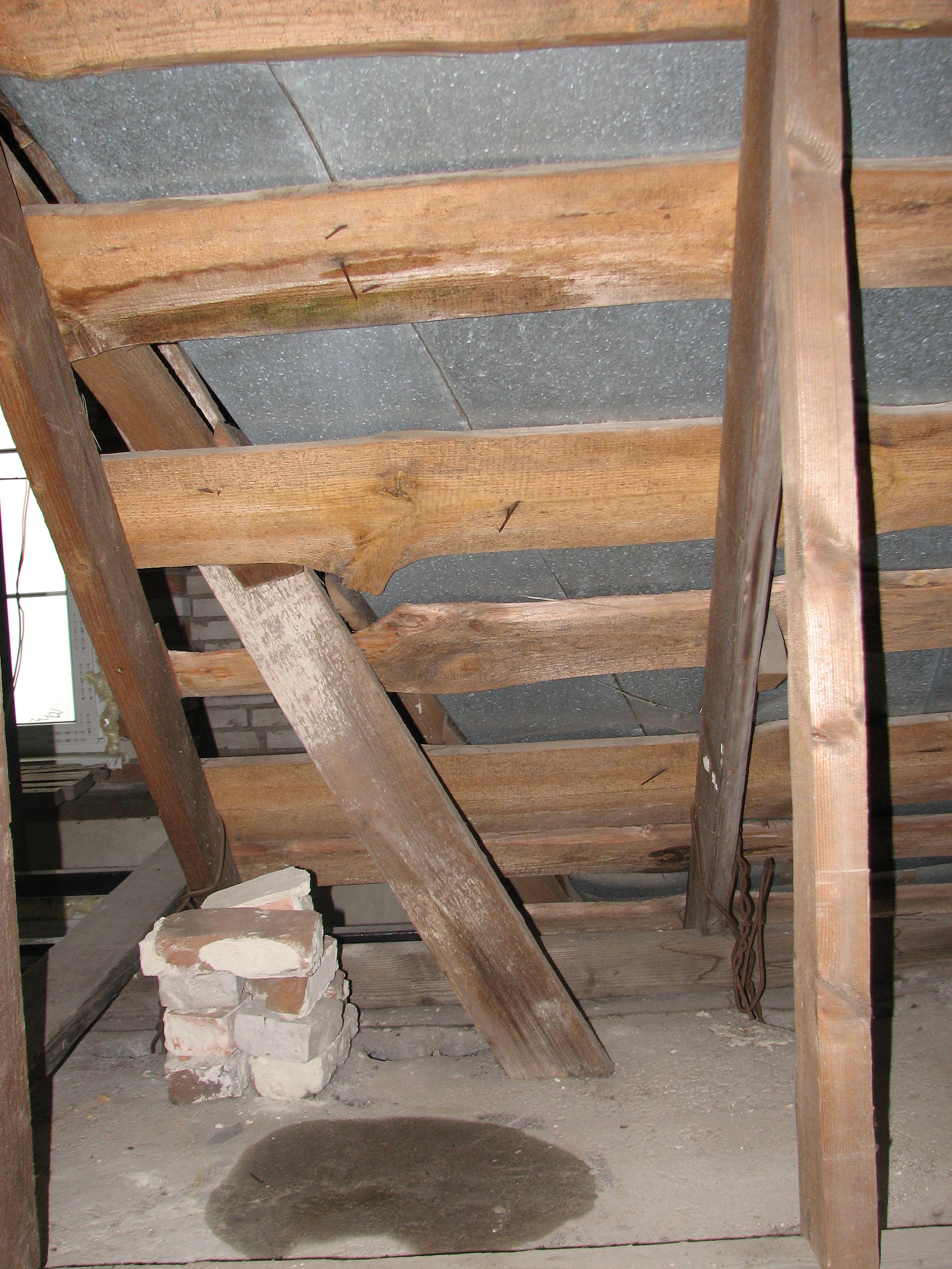

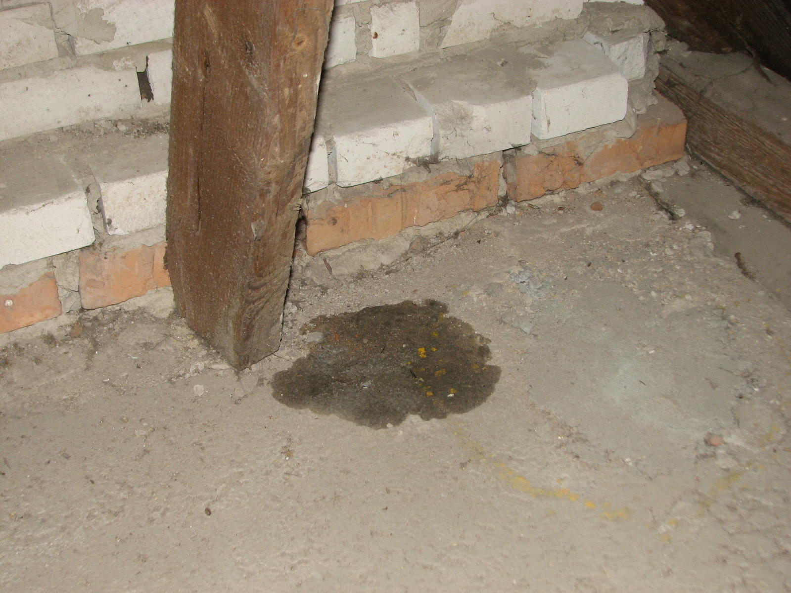

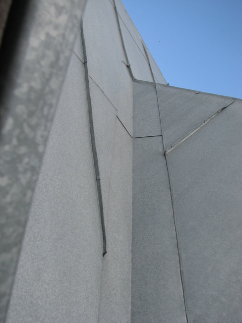

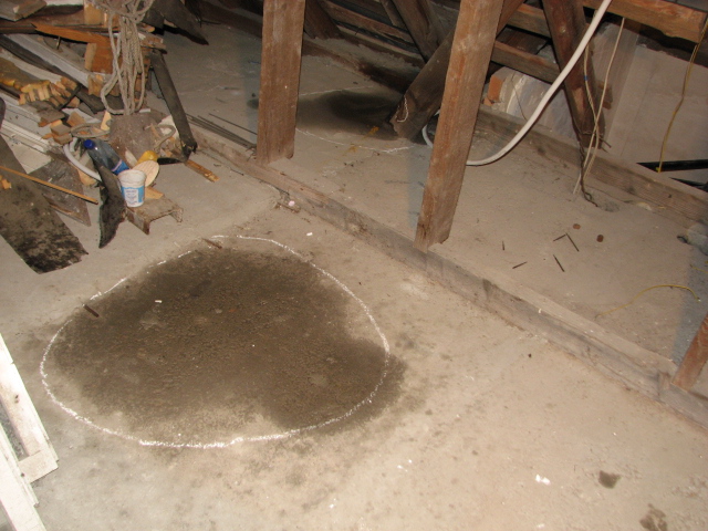

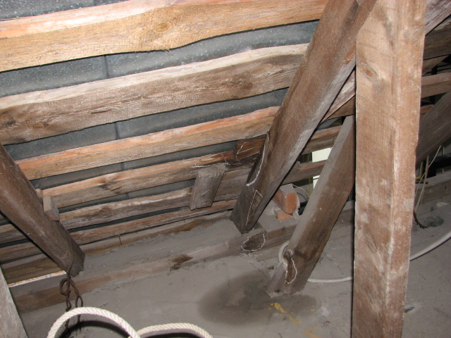

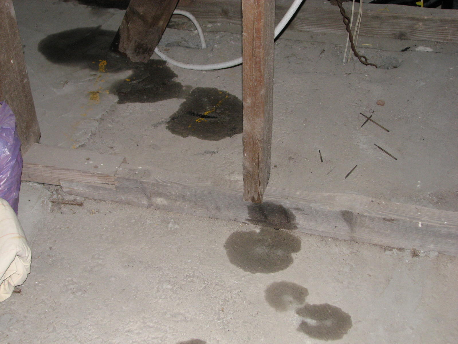

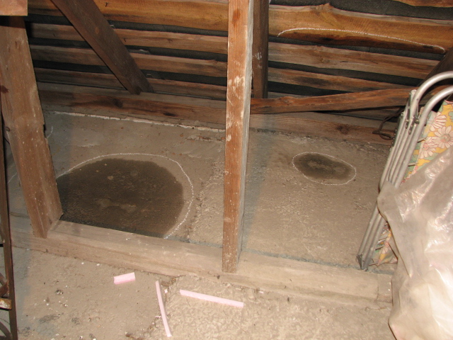

Я сфотографировал течь кровли до ремонта 02 июля 2010 года (2 фотографии "КП-1-..."), 04 июля 2010 года (4 фотографии "КП-2-...") и 01 сенября 2010 года (3 фотографии "КП-3-...").
Как видно из фотографий, почти все протекания были в области ендов возле наклонных опор, которые являются несущими конструкциями пристроек крыши для мансардных окон и лестничной клетки (см. сообщение #34).

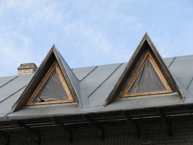

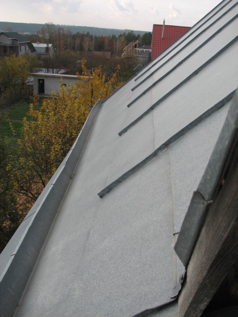

06 ноября 2010 года форумчанин, специалист по фальцевым кровлям, с двумя помощниками за несколько часов прошёлся по всем замкам на всей кровле как на ендовах, так и на кровле в целом (к сожалению, в связи с форс-мажорными обстоятельствами я при этом не присутствовал), обжимая их и несколько заваливая в сторону чтобы исключить протекание и уменьшить грохот. При этом он отметил хорошее качество металла и монтажа кровли, а также дал гарантию 1 год на отсутствие протекания.

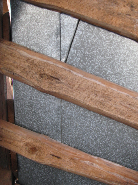

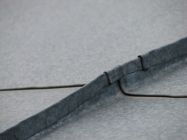

13 ноября 2010 года во время ветренной погоды кровля издавала сильный грохот (такой, как и раннее), а в некоторых местах были видны недожатые замки (см. фотографию).

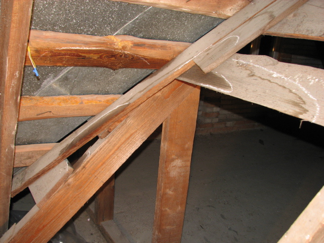

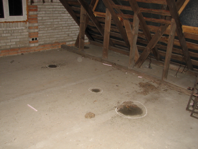

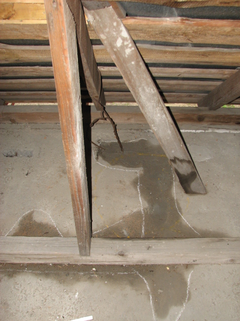

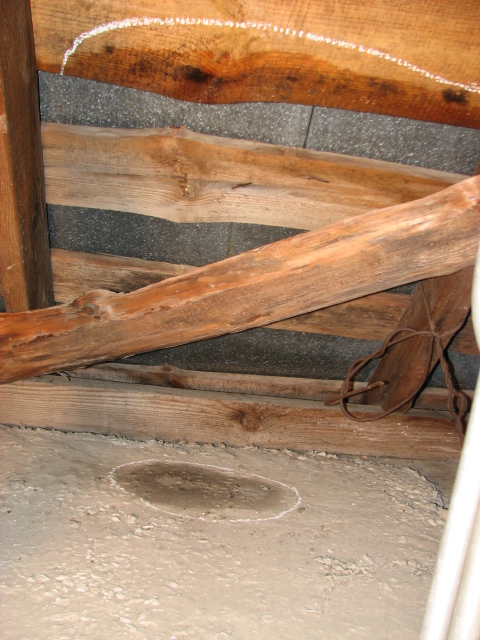

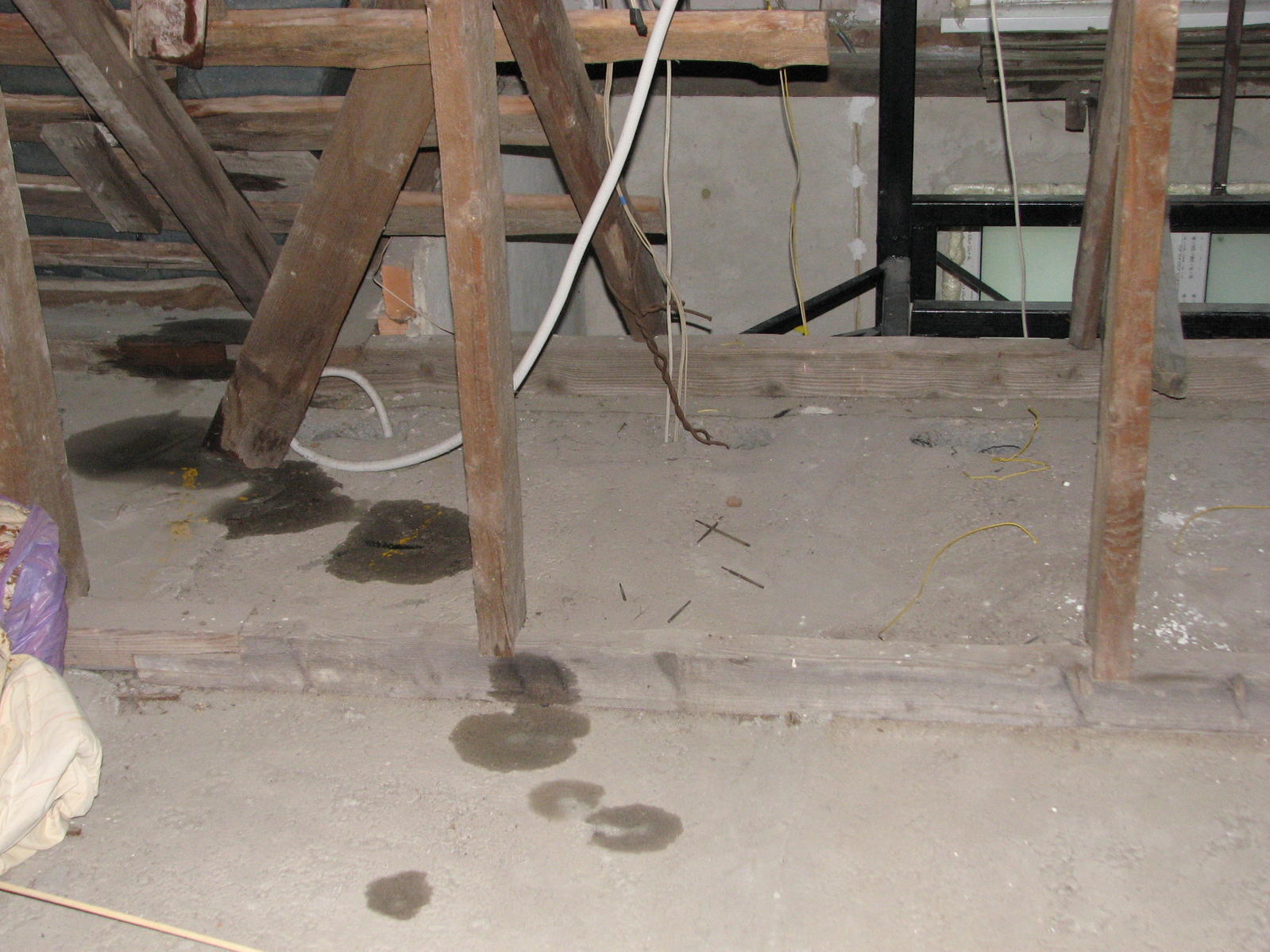

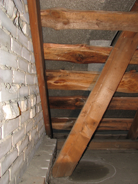

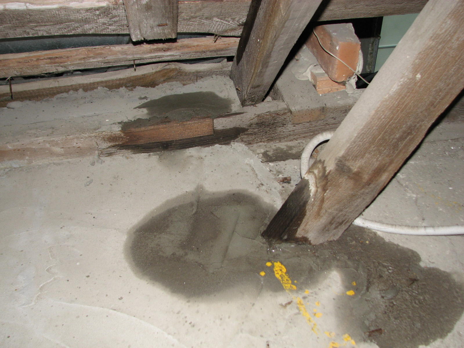

20 ноября 2010 года через день после умеренного дождя были отмечены следующие протекания кровли (см. фотографии).
Продолжение:

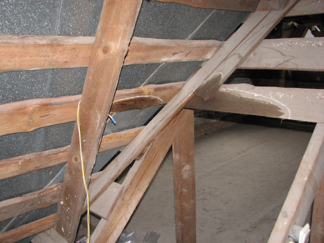

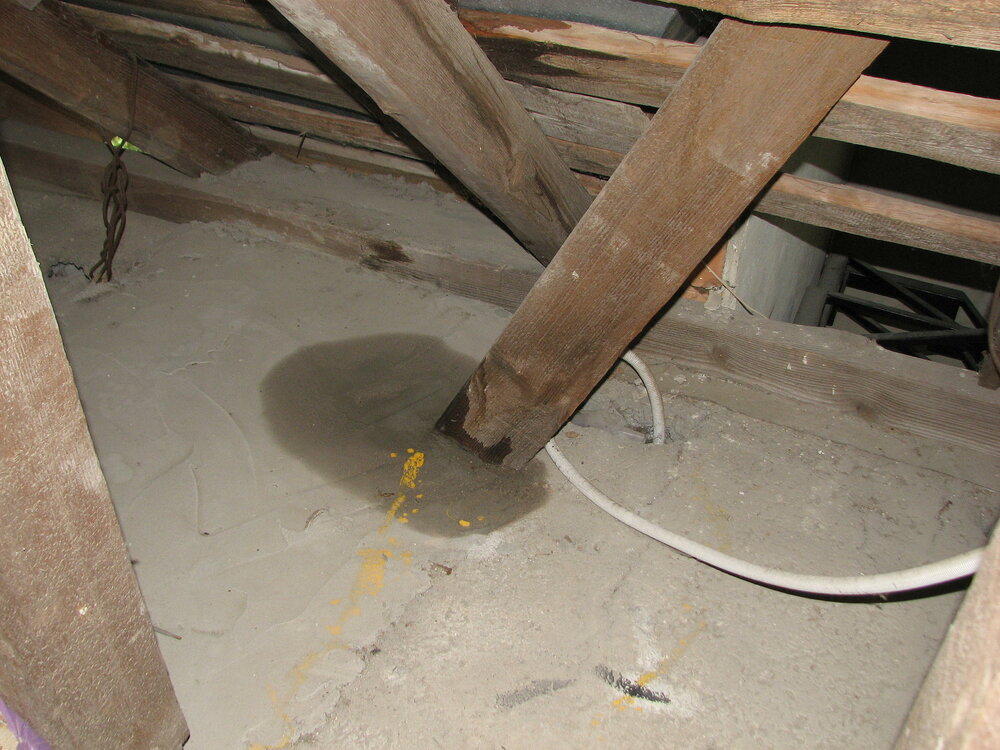

23 ноября 2010 года после хорошего дождя были отмечены следующие протекания кровли (см. фотографии).
Из фотографий за 20 и 23 ноября 2010 года хорошо видно, что увеличилась интенсивность протеканий и появились новые места протеканий.
Как поступить дальше: исправлять тем же методом обжима замков или искать другие способы (мастика, лента и т.п.)?
