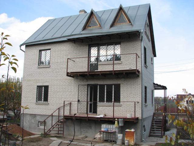

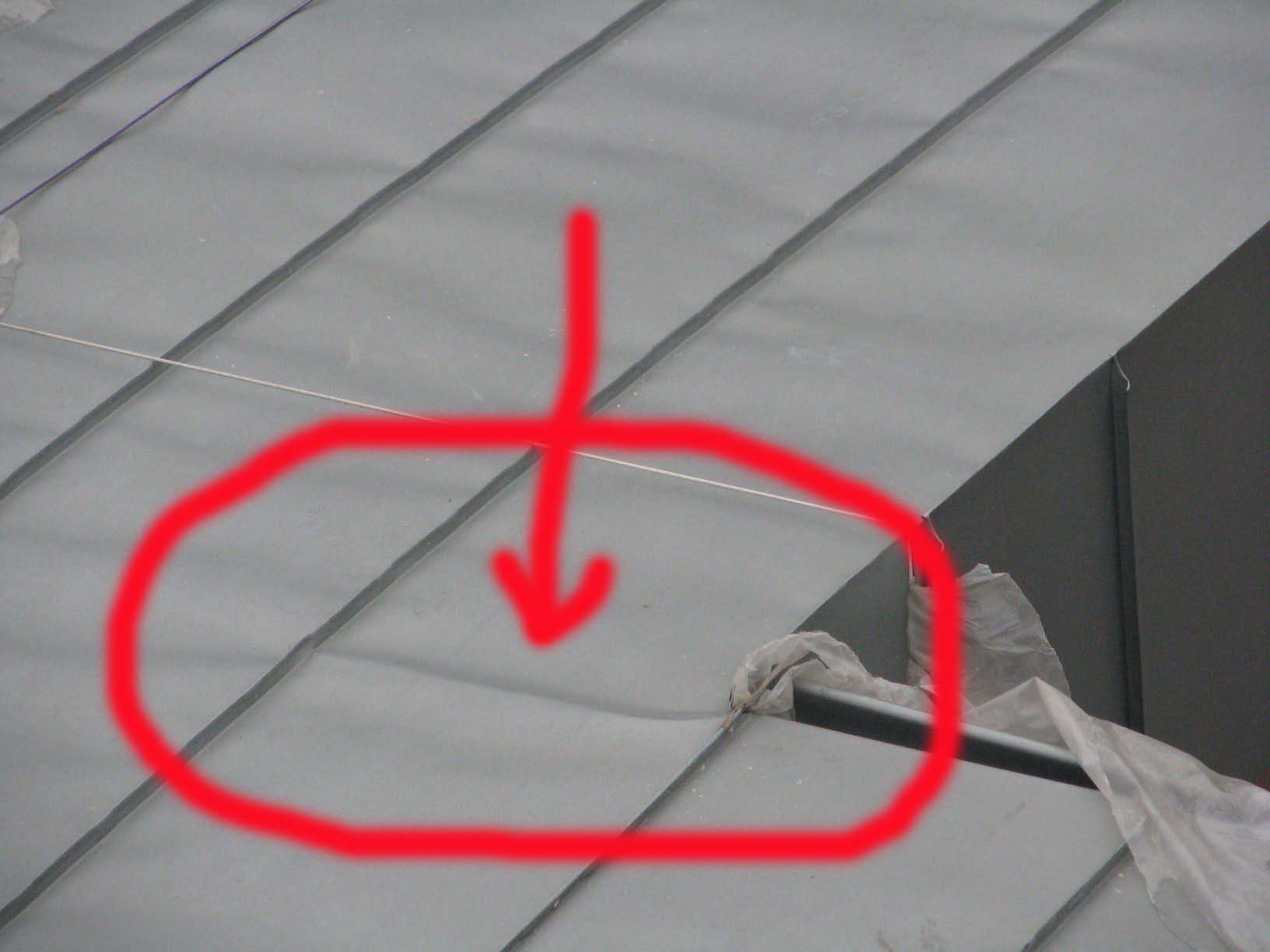

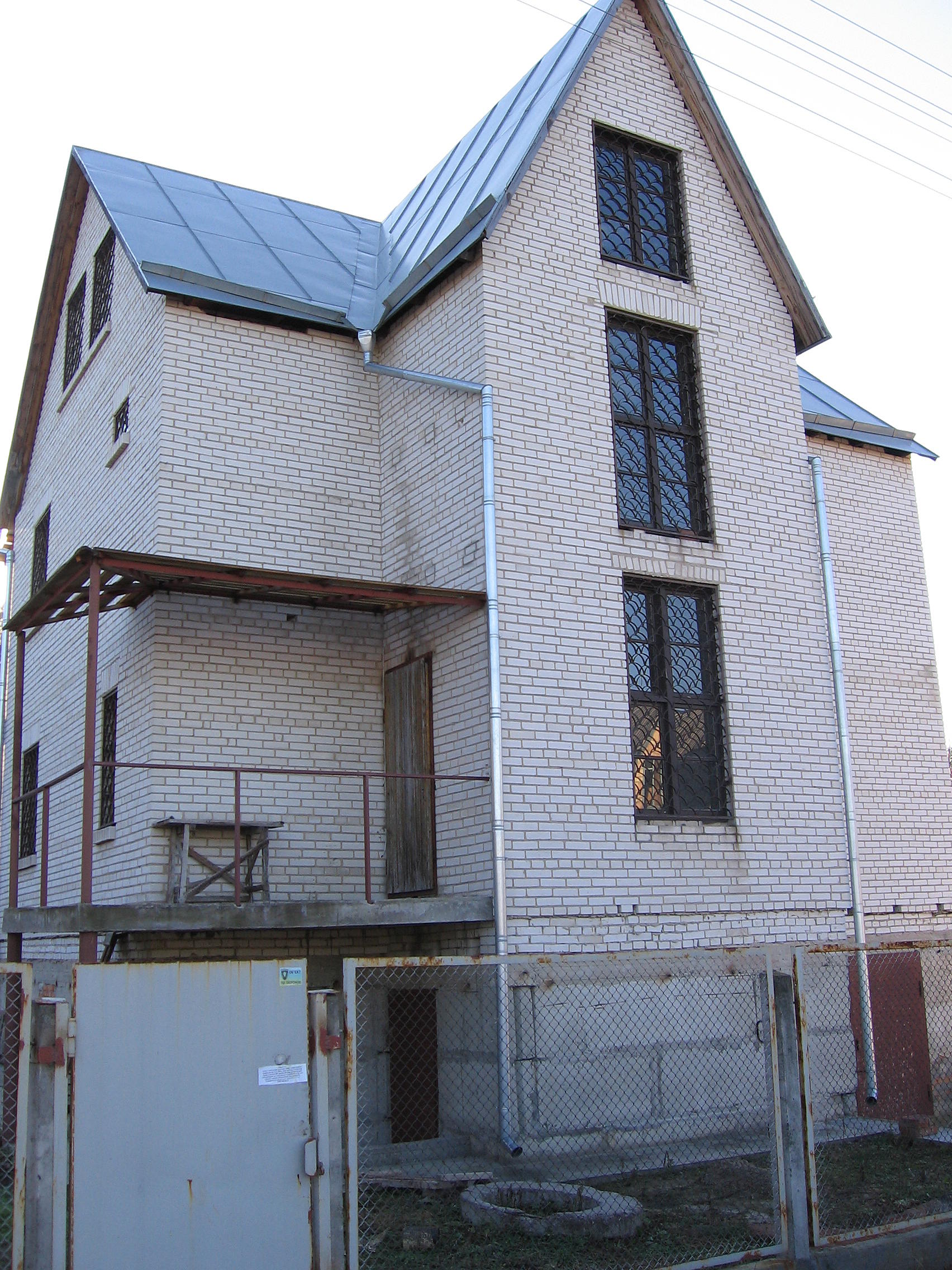

Фальцевая кровля из оцинковки. Течёт и шумит. Помогите

Зимы у нас холодные, -25 - реальная температура, бывает и ниже. Летом металл на кровле прогревается до 80, не меньше. Перепад температур 105град. Коэффициент линейного расширения стали 0,012мм/мС. При длине листа 4м: 0,012х105х4=5,04мм - разность длины листа летом и зимой. Т.е. верхний и нижний края листа двигаются на 5/2=2,5мм, на практике нижний край больше, т.к. действует еще и сила тяжести. А края у нас жестко закреплены саморезами.
Вот и получается, что отверстие от самореза мы засиликонили, а отверстие в профлисте от самореза у нас увеличиваются. Саморез, конечно, "кровельный", с резиновым уплотнением. Но любой технически грамотный человек знает, что резина подвержена старению, а с ним она становится более хрупкой. Добавьте к этому зима/лето - 3мм туда/сюда.

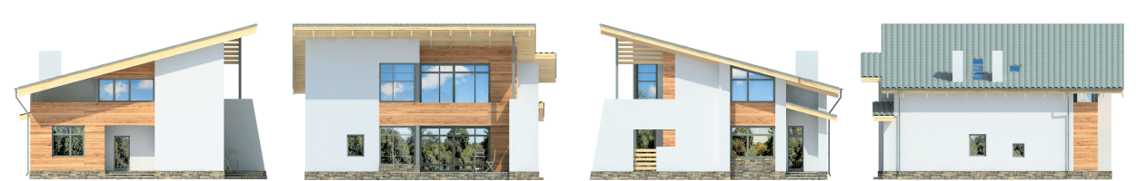

Что Вы можете предложить для такого дома? На данный момент, все окна белые металлопластиковые, а цоколь оштукатурен цементным раствором. В будущем предполагается утепление и оштукатуривание фасадов, а также камень или плитка на цоколь.
Что Вы можете предложить для такого дома?...
Считаю, что предложенный мною вариант списывать со счетов РАНО. Но для пущей уверенности, можно выполнить дизайн-проект хотя бы одного ракурса (к примеру второго).
ИМХО профлист подойдет аж бегом (только палитру фасадов продумать)!!

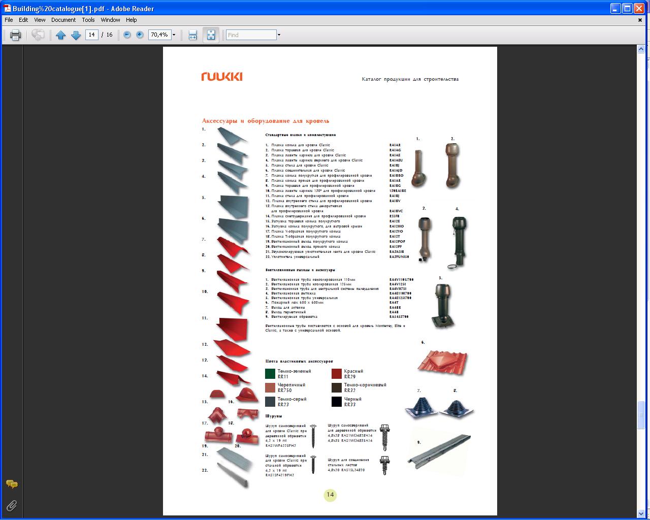

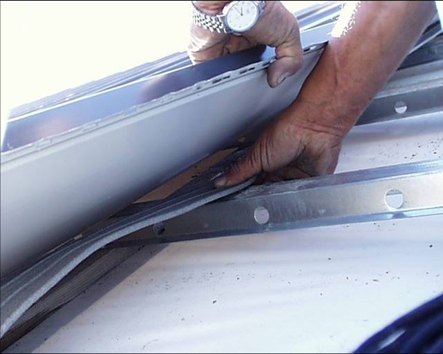

У Руукки есть такая звукоизолирующая уплотнительная лента, применяется при монтаже кровли Классик.

Можете дать точное название или ссылку?

Имел. На фото внизу мы видим две картины. Одна длиной 8м, другая 3м, сцепленные вместе жестко двойным стоячим фальцем. Так делать нельзя. Это ошибка. При температурных деформациях зима/лето образовалась складка (отмечена стрелкой). Складка, как видно, не детская.

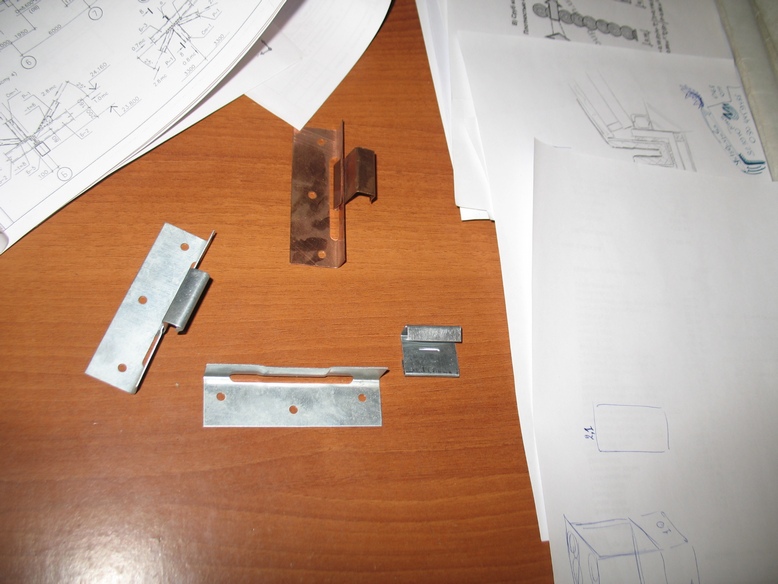

Специально для компенсации температурных расширений для фальцевых кровель придуманы т.н. плавающие кляммера, одна часть которых неподвижно крепится саморезами к основанию кровли, а вторая двигается вместе с картиной (см. фото 2). Так что это не страшилки и не умничание, а суровая реальность.
ИгорьИра, добрый день! Вам дали много ценных советов ребята с форума. Если можно, вставлю и я 5 копеек.
-У Вас самый древний вид металличесой кровли.:) Помимо достоинств, есть относительные недостатки: шумность и большая вероятность возникновения конденсата. Это факт. Для нейтрализации недост обычно принимаются меры:
звукоизоляция и защита от конденсата. Это ОЧЕНЬ актуально в случае мансард.
Обычно это мембрана+утеплитель+паробарьер. Так что если захотите "заселить" чердак, то придется эти мероприятия заложить в бюджет.
Еще один, чисто эстетический, появление пятен лет ч/з 10 после монтажа. По сравнению с современными материалами ("красносинезелеными" и т.д.) фальц-кровля (оцинк) проигрывает. ИМХО.:) А если облагородите фасад? Как оно будет?
По поводу затеканий. То, что течет во время дождя - ясно: проблемы в швах, ендовах и т.д. Конденсат в любом случае есть не зависимо от этого. Особенно вредит дереву. Что имененно не так (замки, ендовы)- вскрытие покажет. А мероприятия с герметиками, лентами решат вопрос временно.
По-моему лучше всего снять все и накрыть заново другим материалом.
таким оразом - решите проблему с затеканиями, сохраните дерево, откроете возможность заселения чердака, улучшите эстетику.

Имел. На фото внизу мы видим две картины.....сцепленные ....жестко двойным стоячим фальцем. Так делать нельзя. Это ошибка. .....Специально для компенсации температурных расширений для фальцевых кровель придуманы т.н. плавающие кляммера, одна часть которых неподвижно крепится саморезами к основанию кровли, а вторая двигается вместе с картиной (см. фото 2). Так что это не страшилки и не умничание, а суровая реальность.
.....Так я ж не спорю. Для фальца так и есть. А для профнастила при сплошном листе нафиг надо????
