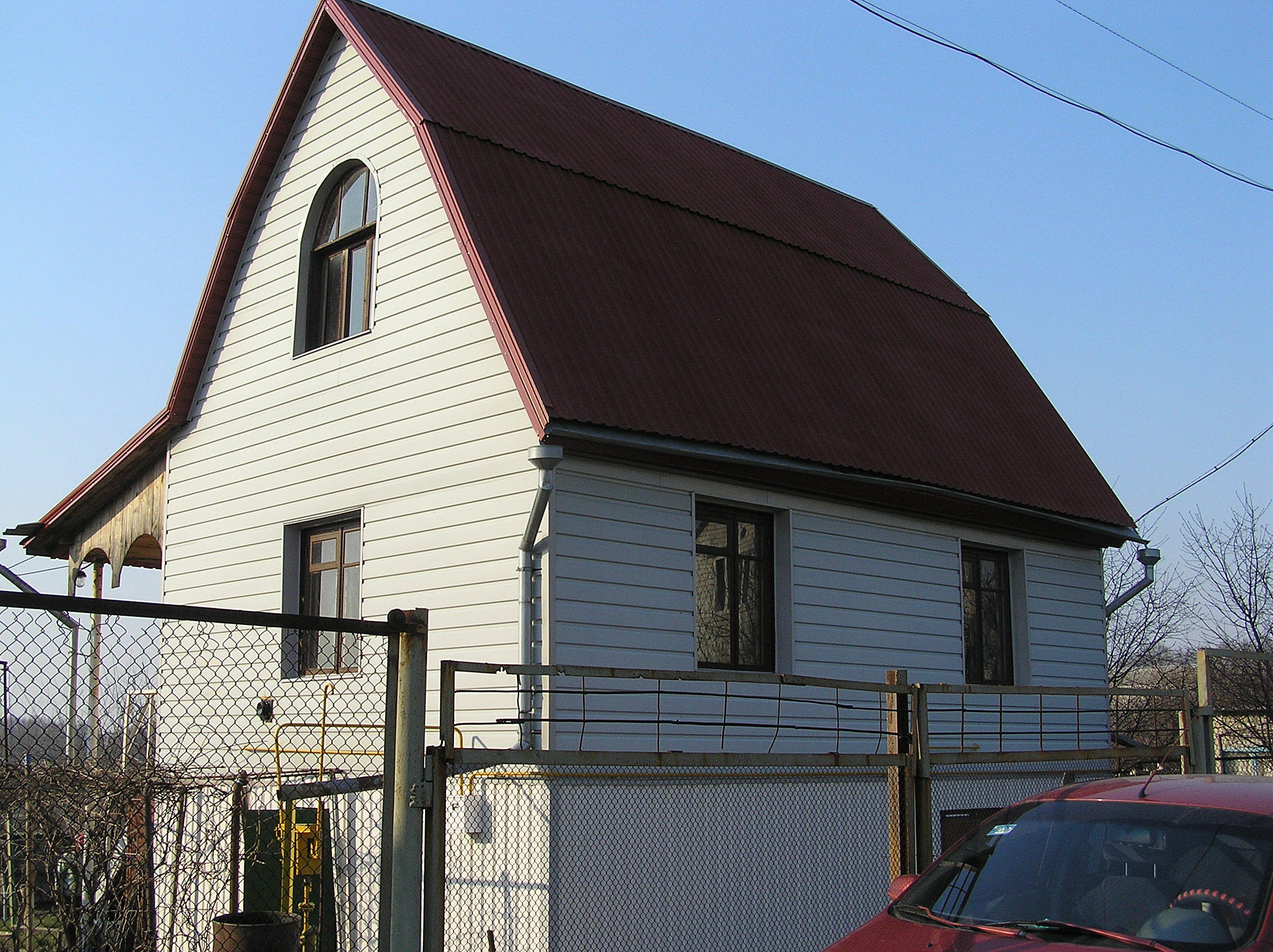

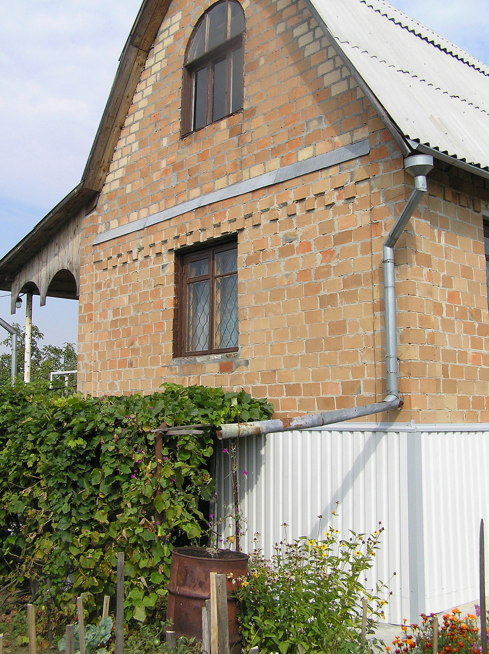

А что я на этом выиграю по сравнению с демонтажом существующей кровли и устройством новой полноценной кровли из профнастила и утеплителя, так как на мансарде планирую сделать летние помещения? А при Вашем варианте, как мне сделать гидро-, тепло- и паробаръеры под старой кровлей?
Гидроизоляция у Вас уже есть - это существующая кровля. На нее набиваем контр-рейку (брус 50*70) параллельно стропилам с шагом около 900мм. На контр. рейку перпендикулярно набиваем обрешетку (брус 30*100) с шагом около 500мм, на который монтируем профнастил. Теплоизоляцию выполняем путем закладки 200 мм базальтового утеплителя соотв. плотности изнутри (при необходимости доращивая рейками толщину стропил). Далее закрываем утеплитель паробарьером, не забыв проклеить стыки.
Плюсы такой технологии:
1. Не раскрываем кровлю - работаем спокойно не боясь осадков.
2. Экономим средства на приобретение гидроизоляционной мембраны.
3. Профнастил как кровельный материал не требует такой четкости в геометрии подконструкции как металлочерепица и др. материалы, листы вдоль ската можно свободно смещать относительно друг-друга, это очень упрощает монтаж именно в случае ренновации с сиспользованием старой стропильной системы.
4. Выполнение такой работы, ИМХО, должно стоить в два раза дешевле, чем демонтаж старой, выравнивание стропил, набивка гидроизоляции и т.д.
5. Если есть время и желание, эту работу можно выполнить самостоятельно не напрягаясь (см. п.1).
ЗЫ. Так красиво расписываю т.к. проделал такую работу (только у меня был шифер) лично с отцом и братом на даче, результат см. ниже.
Контр-рейка и обрешётка вместе дадут 80-100 мм. К этому ещё надо добавить высоту профнастила. Раз Вы так делали, то технических проблем не видите. А как с эстетической точки зрения выглядит такой пирог вживую?
Сейчас моя кровля сильно грохочет во время ветра. А что будет после переделки по Вашей схеме?
У меня стропила сечением 150х75 мм, по которым обрешётка из необрезной доски 25-30 мм. Думаю, что базальтовый утеплитель толщиной 200 мм надо будет снизу чем-то хорошо подпереть (всё-таки, вес).

Все плюсы такой технологии оценил, так как всё предельно ясно изложено. Ваша уверенность в лёгкости монтажа вселяет оптимизм (правда, у меня кровля на уровне 8-12 м от земли). Вот только Вы не указали, как часто занимаетесь кровельными работами и какой предпочитаете материал?
