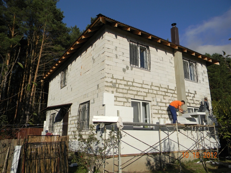

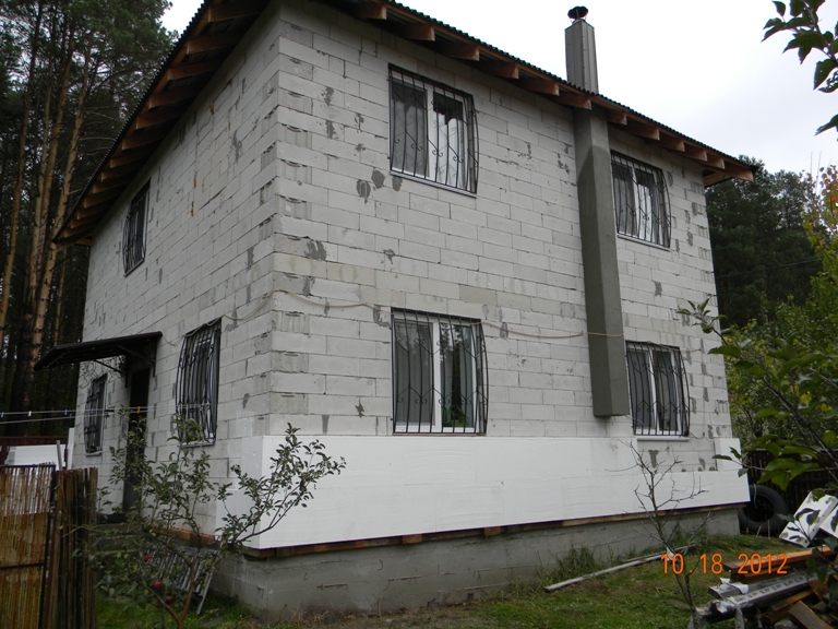

Тем временем, таки приступили к отделке фасада. Как и на любом этапе стройки - сначала страшно,боязно и дорого...а потом уже просто пофик)))
Зарание попрошу не устраивать в нашей теме холиваров о газобетоне и пенопласте. Знаю, читал, думал, не верю:). Решил делать так как решил. Вопрос считаем закрытым, желающие поспорить - велкам в профильные ветки.
Будем считать что договорились:D
Итак, поверх нашего ГБ Стоунлайт 40см(Д400) утепляем пенопластом 25плотности (10см), предварительно герметиризуя стыки ГБ(см.фото).
Изначально планировали 5см эппс-а, но разницы в деньгах аж 500уе, а тепло лишним не бывает. Что то подсказывает, что отопление в нашей стране дешеветь не будет(что газовое,что электрическое, что любое другое).
Сверху будет штукатурка.
Как-то странно. Несколькими постами выше Вы пишите, что потратили немного денег на электричество (я так понимаю, это с учетом отопления). А тут решили утепляться. Не комфортно с однослойной стеной из ГБ, халявный пенопласт..????
Почему утепляетесь?
